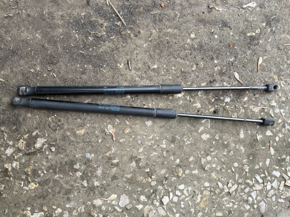

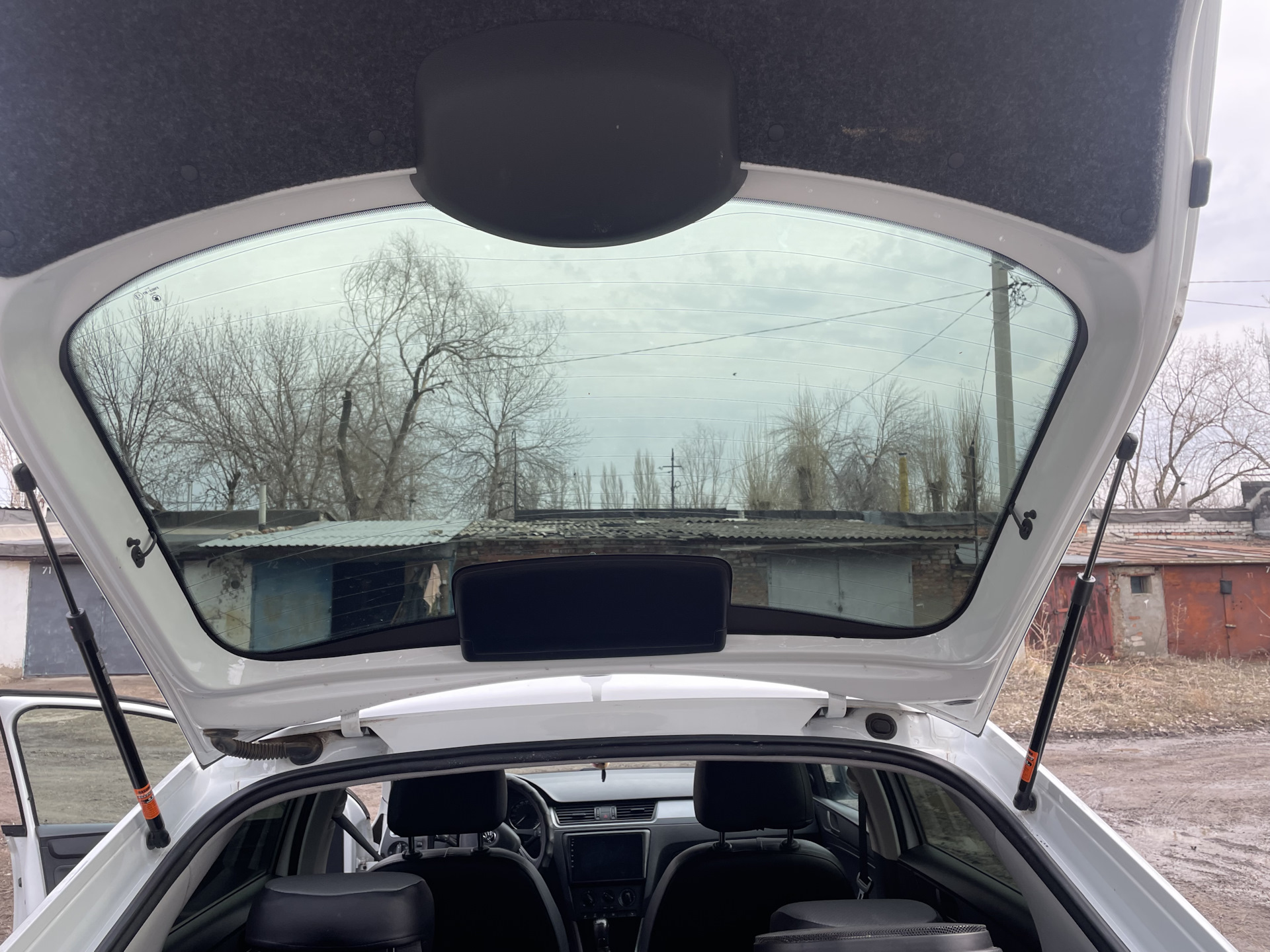

Заметила, что крышка багажника плохо откидывается, не уходит вверх, но в крайнем положении еще держит .

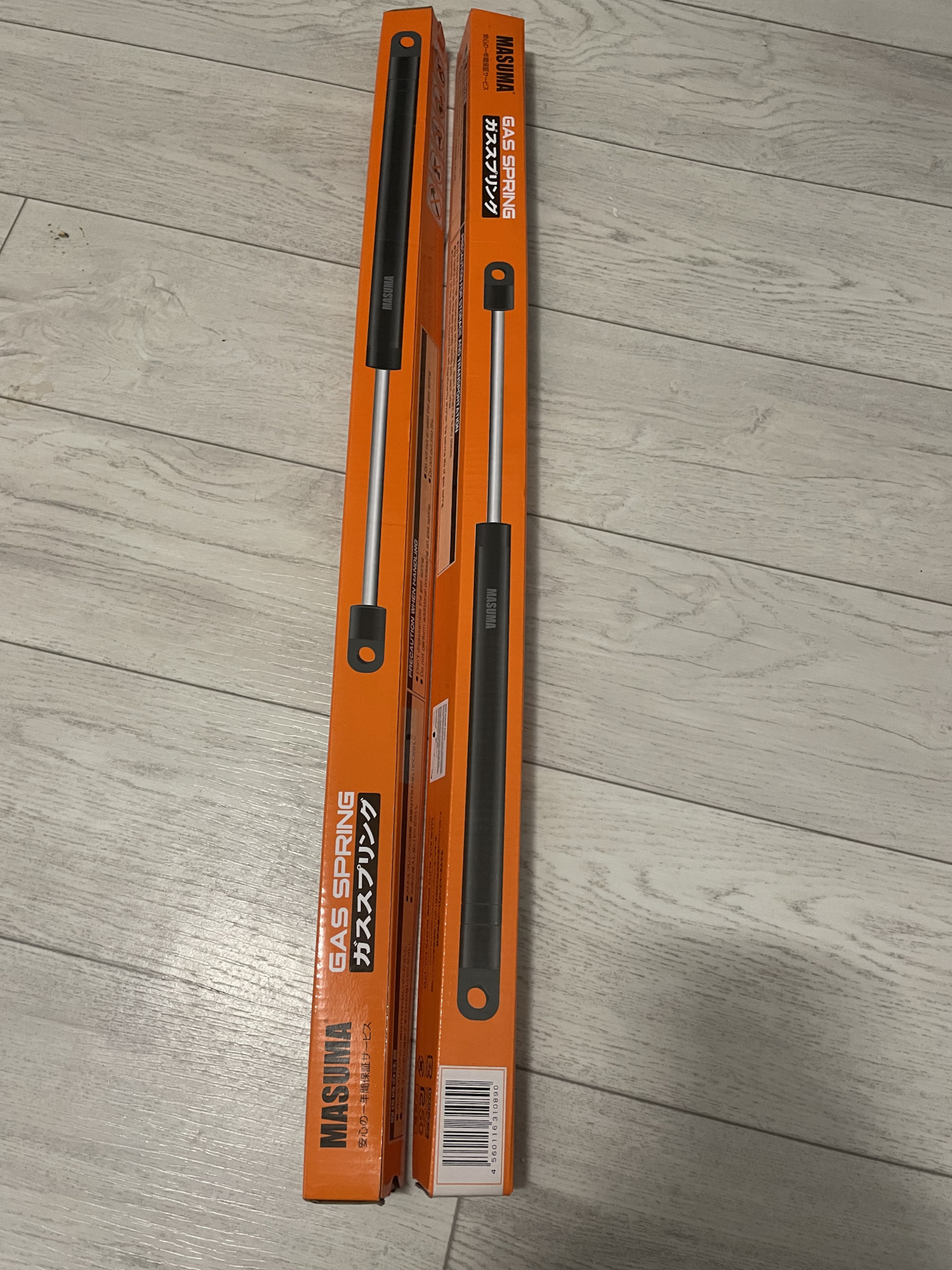

А значит пора менять газоупорные упоры, для этого обратилась в компанию Masuma и заказала у них.
Доставка 📦 очень быстрая все упакована отлично 👍

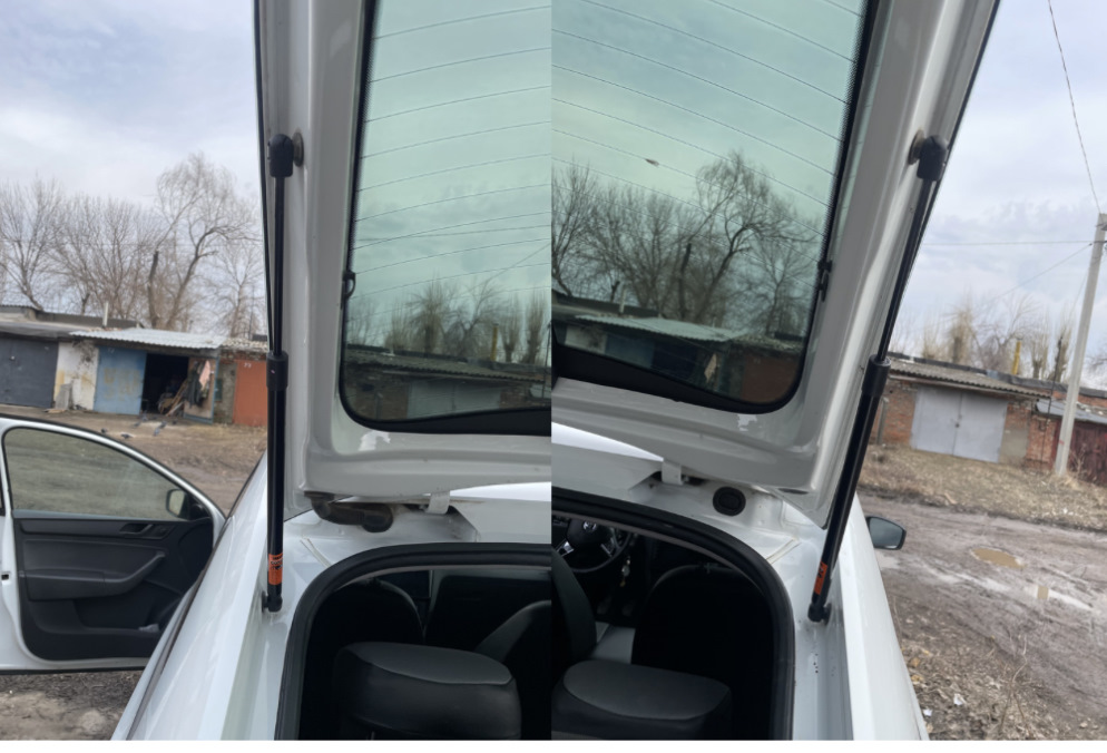

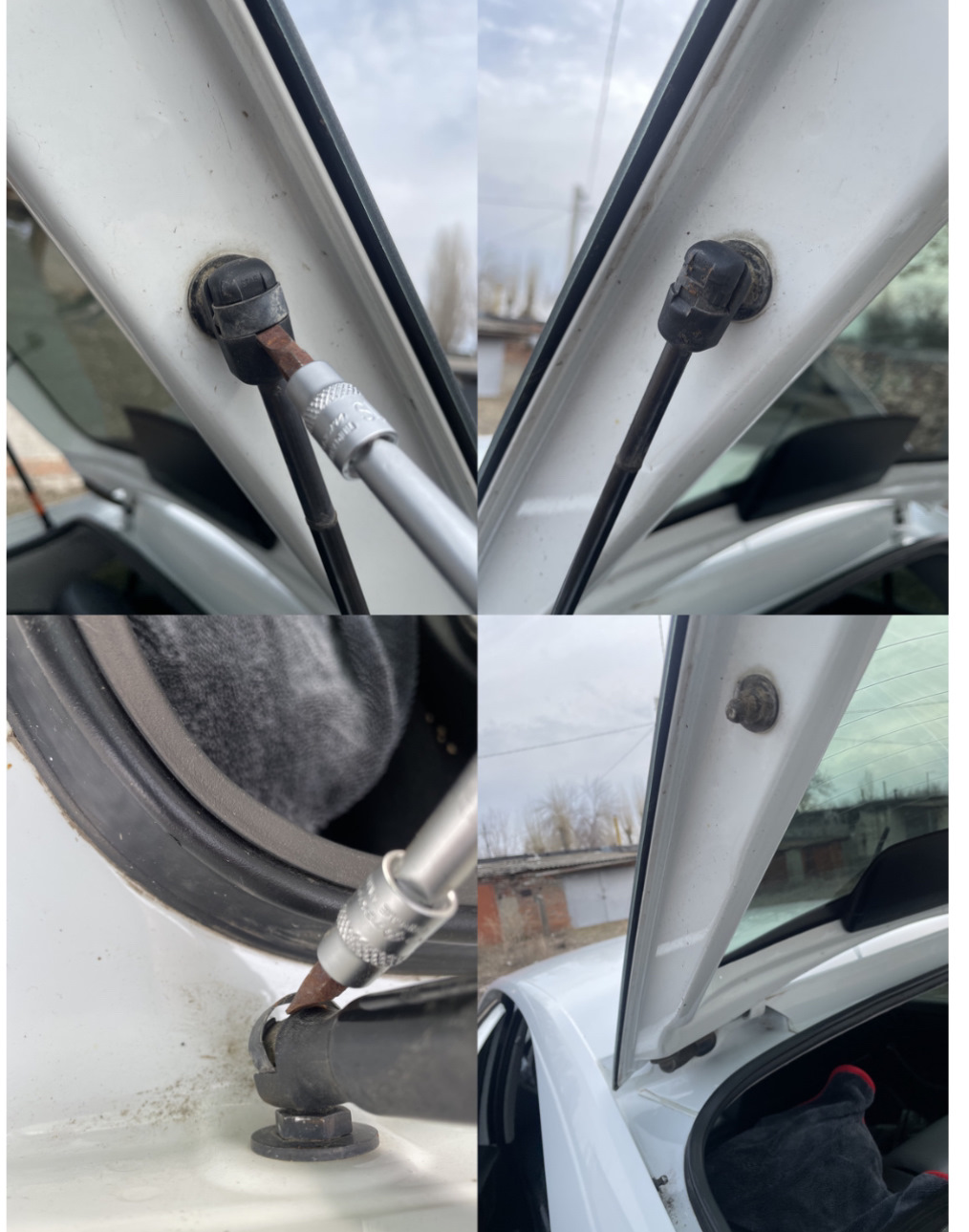

Замена очень проста :
1. Отверткой убрать скобу ( с 2-х точек крепления)
2. Просто легким движением их убираем
3. Установка новых газовых упоров
Времени занимает минуты 2-3

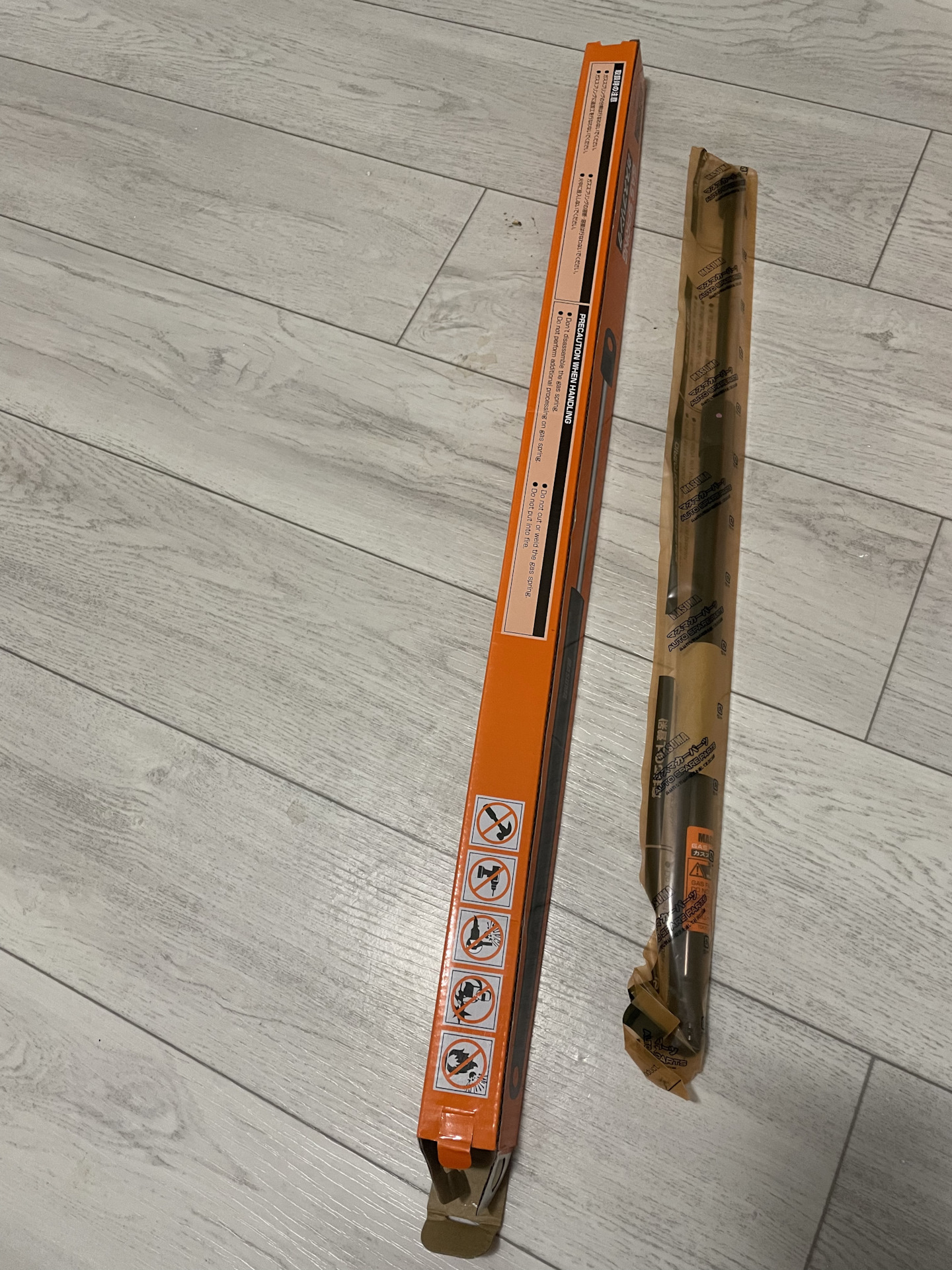

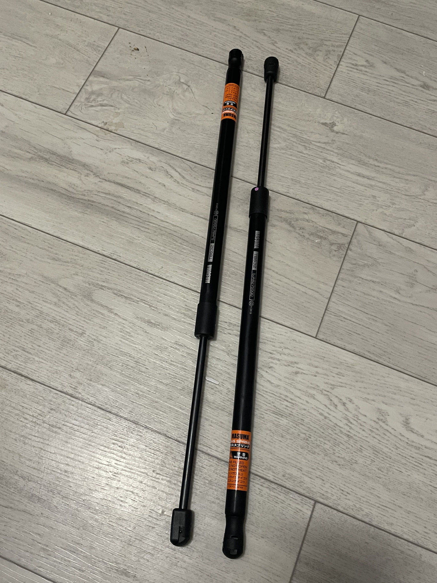

Новый комплект

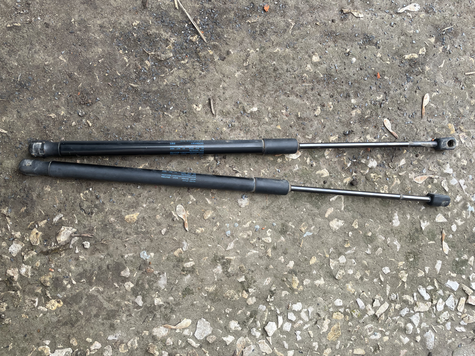

Данный комплект в утилизацию 👎
Итог : Газовые упоры от Masuma выполняют свою работы на 💯, крышку багажника поднимают плавно ( не нужно помогать😊)и в крайней точки держат
Артикул: T8632 на Exist.ru
Что еще сказать до новых встреч👋✌️

Забрал сегодня заказанные упоры masuma и сегодня же за пять минут поставил. Родные упоры, на всякий случай, выбрасывать не стал. Masuma поднимают крышку шустро, в конце подъема — "выстреливают" (может, кому-то эта информация пригодится). Так что, во избежание "выноса" петель, придется придерживать крышку рукой при подъеме в крайнее верхнее положение…🤗🤪

Так то молодец, только немножко не информативно упоры по очереди меняла?дверь чем нибудь подпирала? А то один чудик снял упоры, двери упали и стекло разбилось, и такое бывает представяешь😉
А ты молодец что все делаешь сама.
Да по очереди один сняла другой вставила, нет не подпирала

В конце подъёма есть микролифт или нет? Везде по разному пишут…🤔😉
Блин не вспомню уже, в мае продал машину 😅
Не выстреливают в конце?
Есть такое но немного
Вот это самое хреновое, если кто не знает, крышка так в небо улетит
Ну не прям, но есть такой нюанс
У меня тоже родные упоры медленно, но верно, умирают. Заказал масумы только что на автодоке (2152 р. за пару).
Отличный производитель.
Микролифт есть в конце поднятия?
Есть немного
