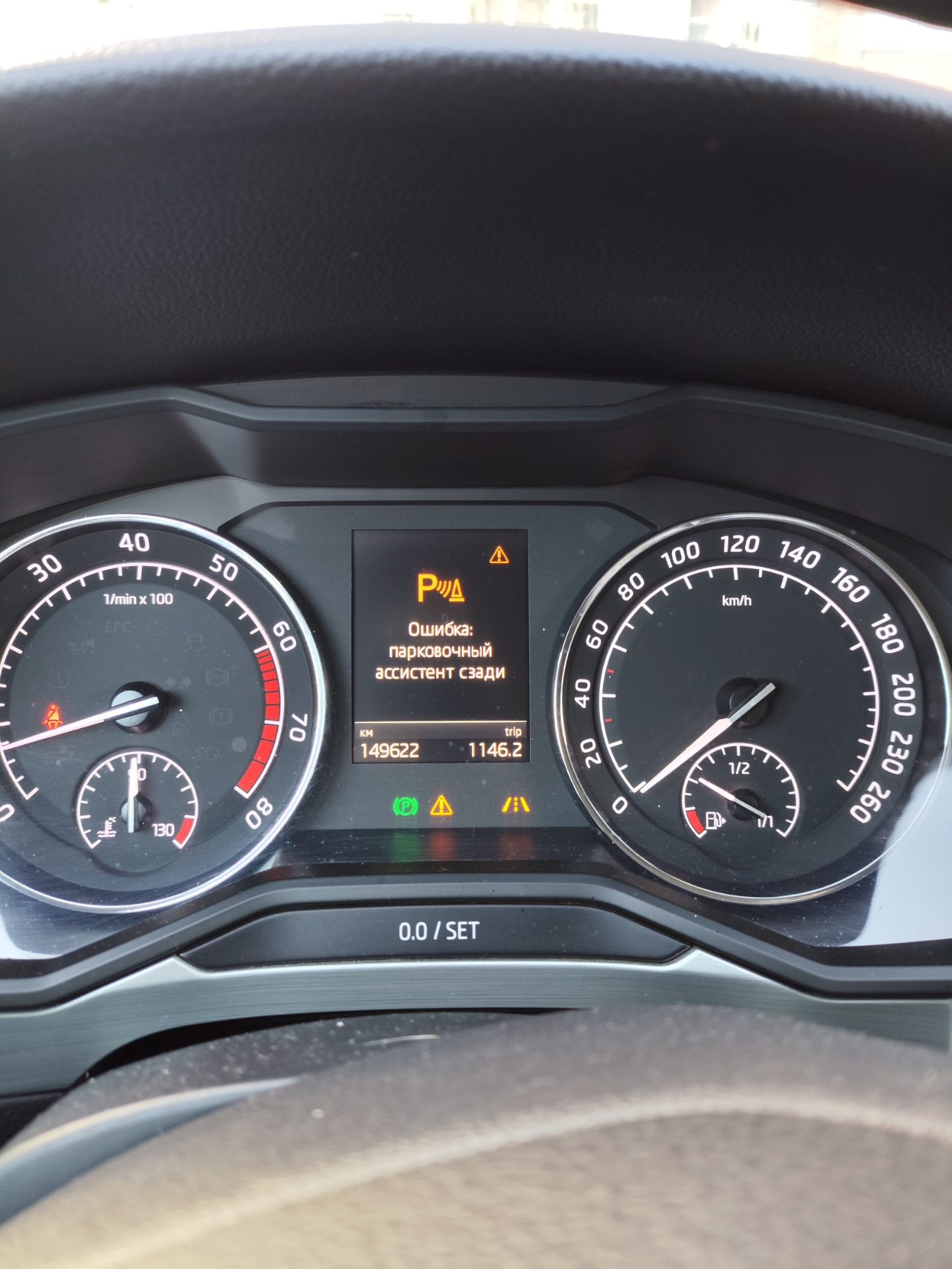

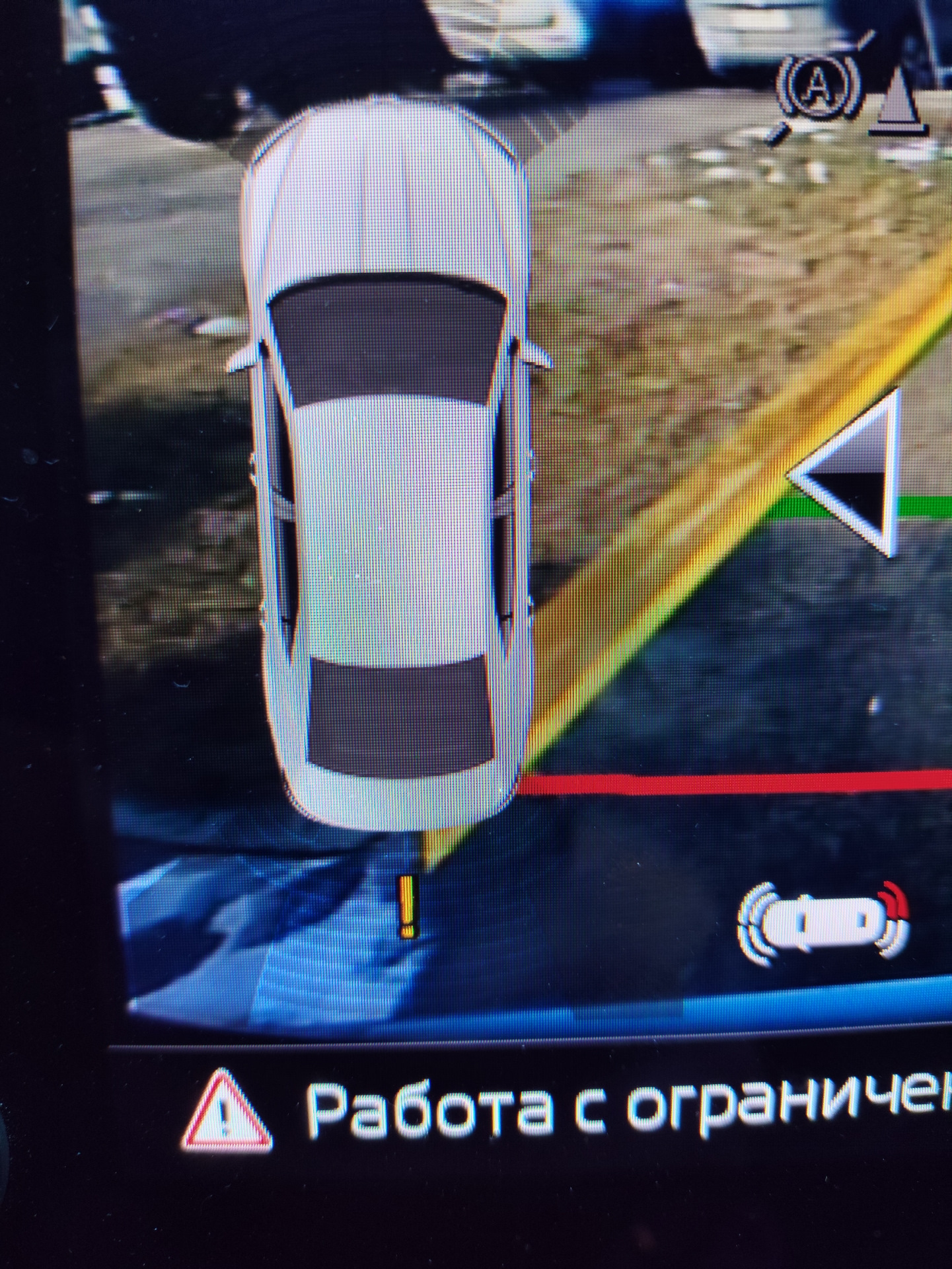

Сначала контроль дистанции с переди отказался работать, решил с помощью колдовства. Терь задний парктроник, ука все что ли устала машинка. Пока писал пропала ошибка, че за ерунда
Проверьте АКБ (он может давать рандомные ошибки): состояние провода на массу и состояние аккумулятора. Проводка парктроников тоже может контакт окислиться (обычно это актуально с глюками в сырую погоду).

99% в проводах
В патроннике?
В косе парктроников
у меня тоже сдох парктроник внезапно, но комп кажет, что сдох 1 передний датчик парктроника, купил, покрасил, осталось установить)
Аккум новый но посмотрю, только машин помыл завел и вылезло возможно из-за этого только как она туда попала

У меня получилось этот датчик поставить на место, тож круиз не работал), гарантия это хорошо он стоит как почка)))
