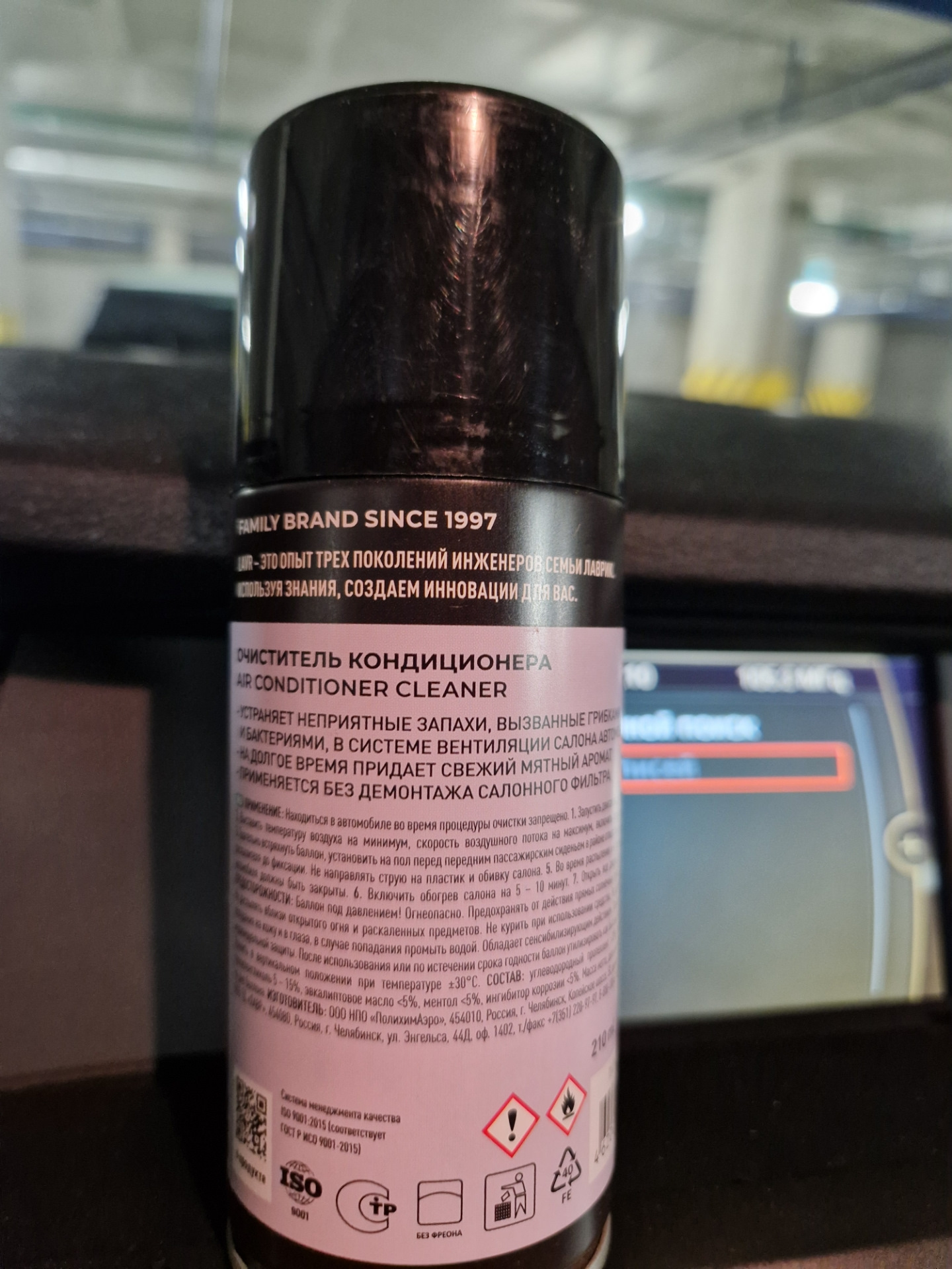

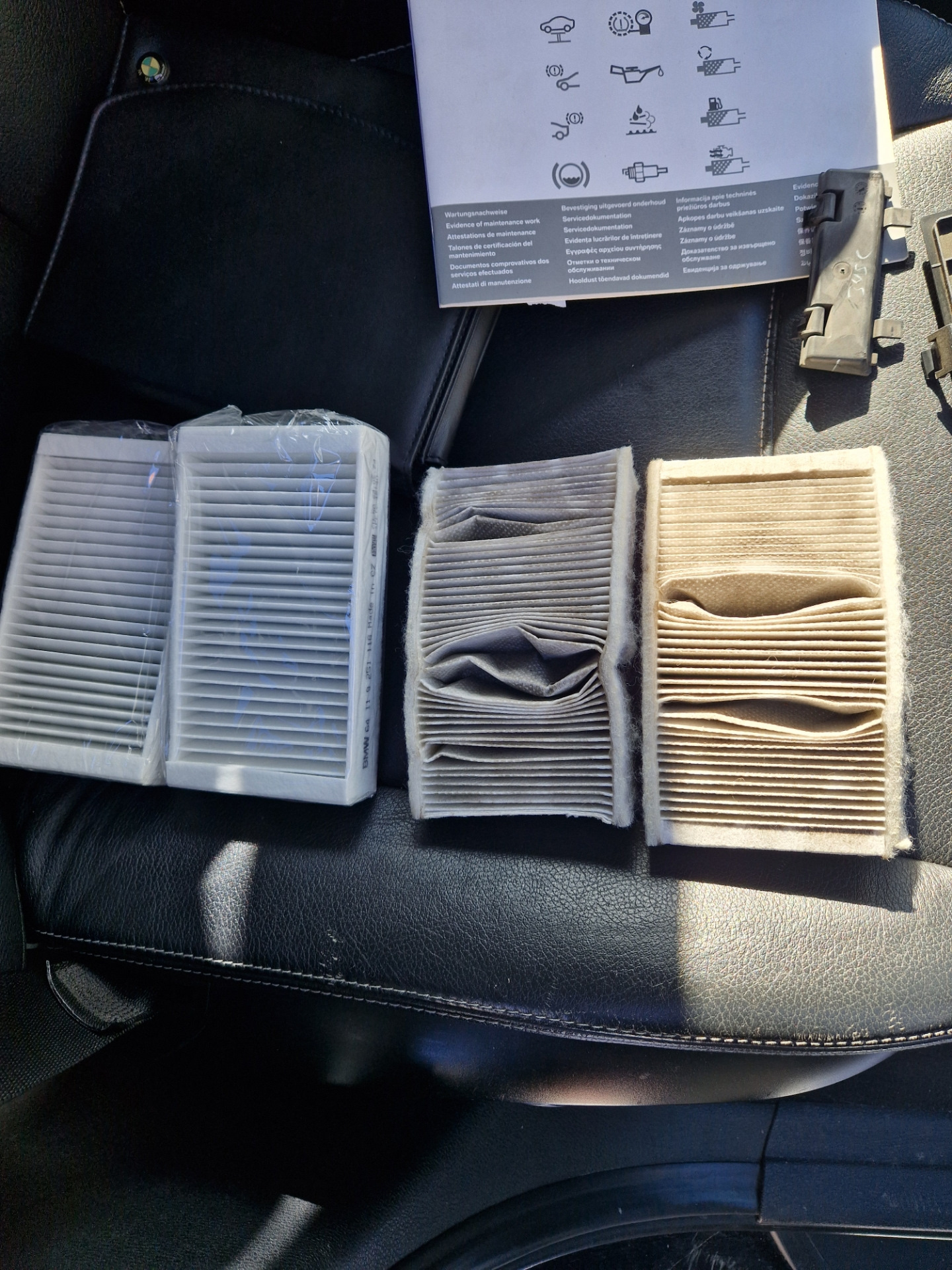

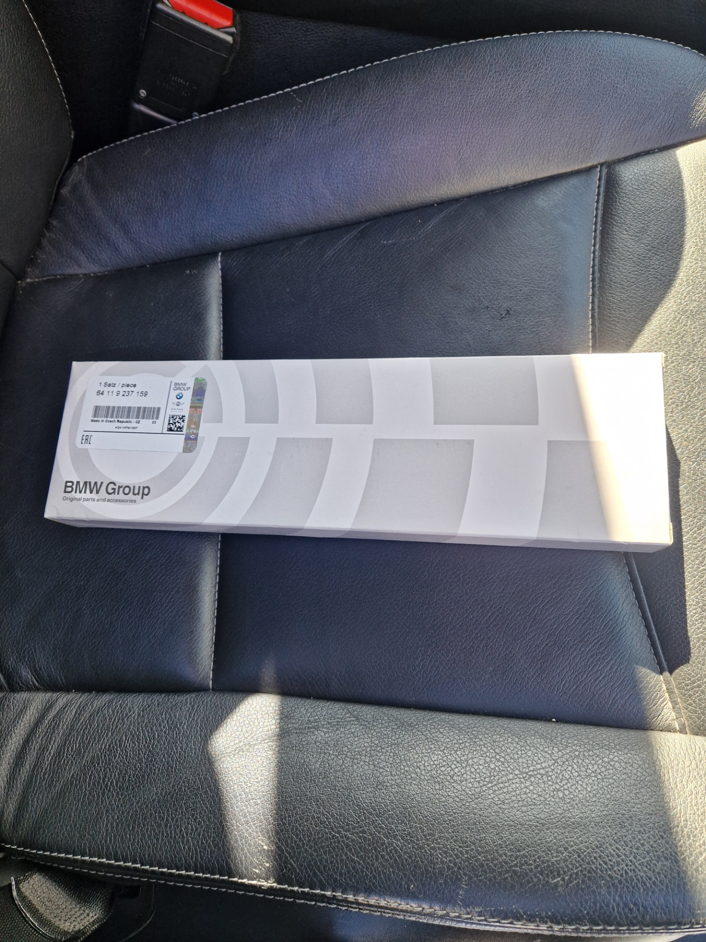

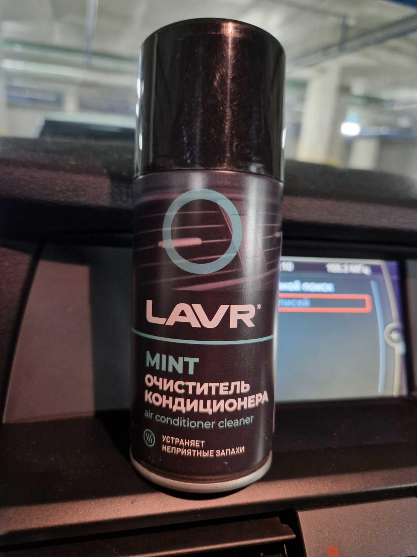

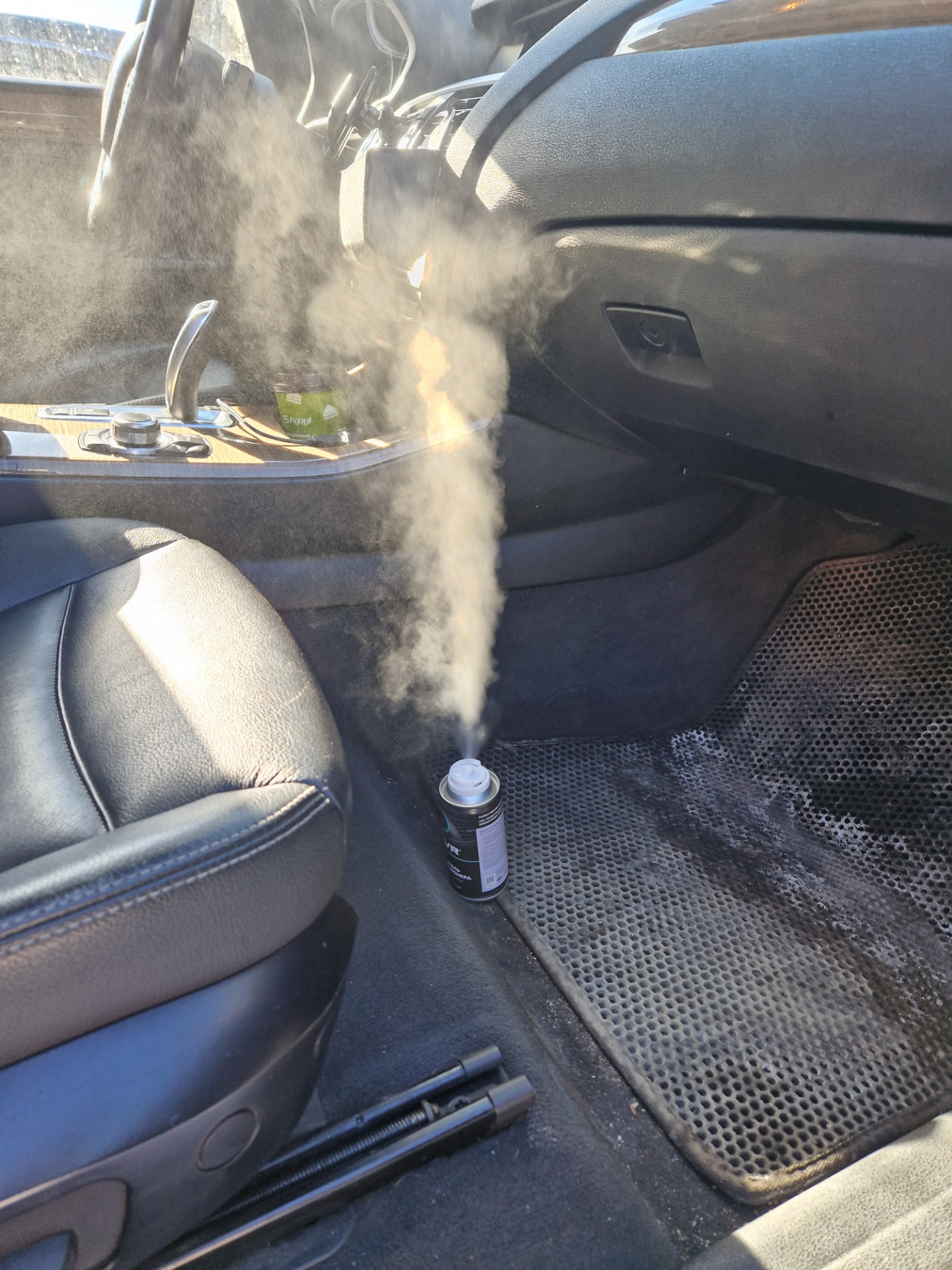

Решил освежить фильтрацию рециркуляции салона. Заводим авто, прогреваем салон, включаем кондер на максимальную скорость, делаем на нем минимальную температуру, включаем режим рециркуляции. Отодвигаем пассажирское сидение до максимума назад, устойчиво устанавливаем балончик очистителя, смотрим, чтоб будущая траектория струи газа из балончика не попала на пластик. Нажимаем колпачек балончика до щелчка (продавливая пластик) и закрываем все двери и окна авто. Стоим смотрим 10 минут через стекло, как распыляется газ из балончика. Газ закончится раньше, кондер должен ещё поработать (я ждал 13 минут). Открываем, проветриваем авто, устойчивый запах эвкалипта, прикольно. Вытаскивает из перчатояного ящика старые фильтра рециркуляции салона, смотрим направление стрелок (это все есть на видео блогах) и вставляем новенькие два фильтра. Запах салона новой машины. Кайф. Всем хороших выходных.

А налёта не оставляет на стёклах панелях?
Тоже подобным обрабатываю. Нормальная тема. 👍
