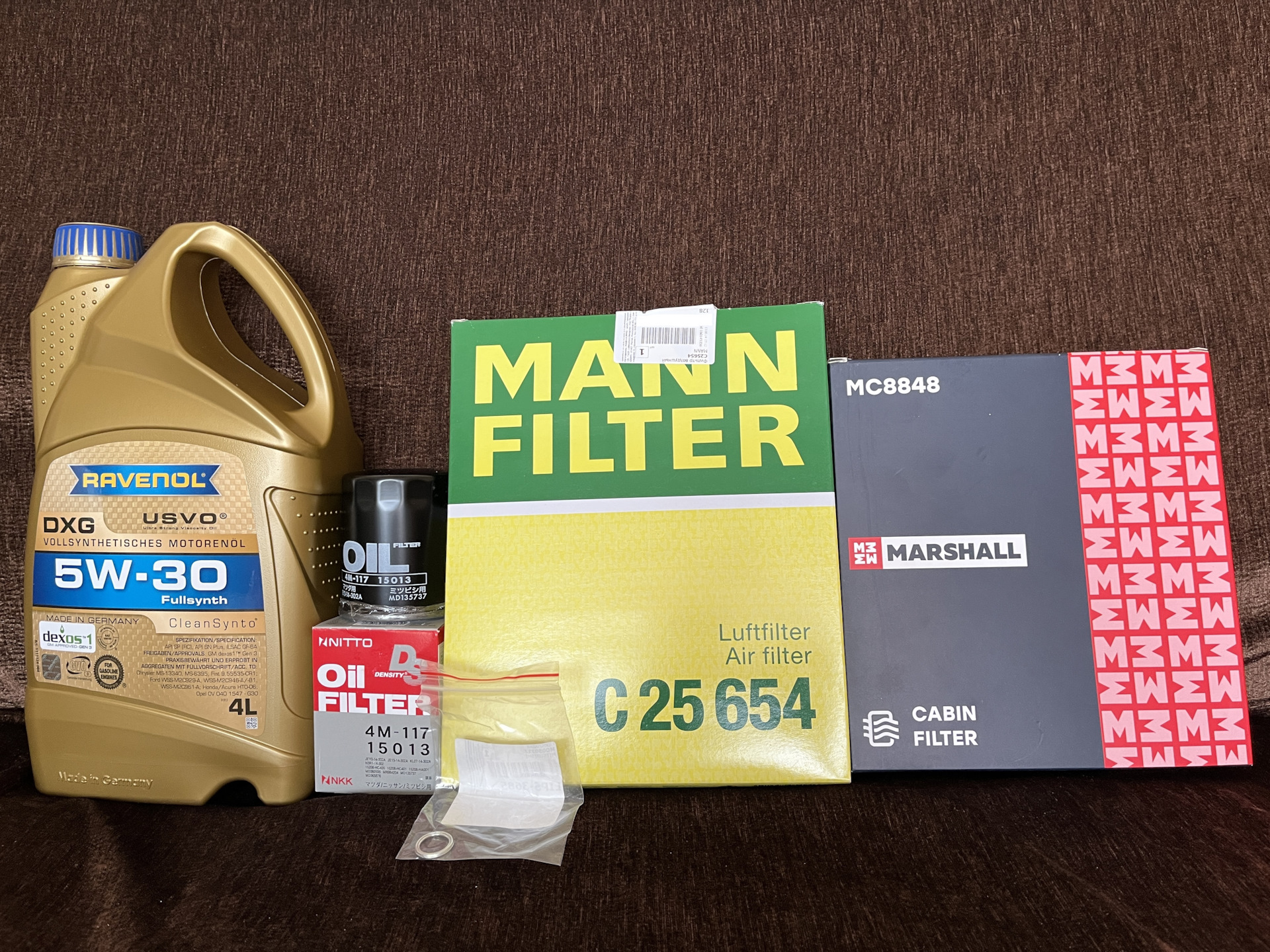

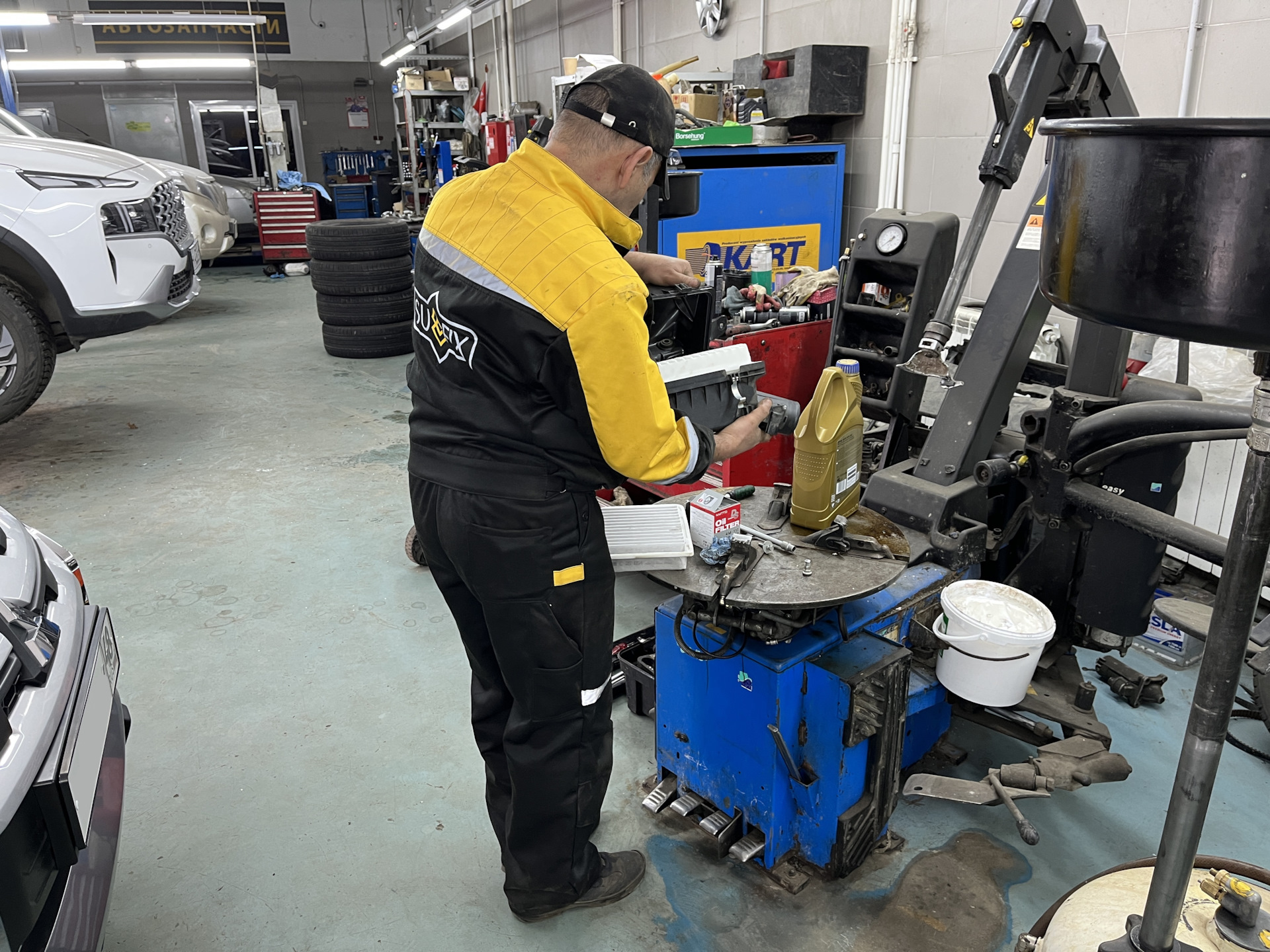

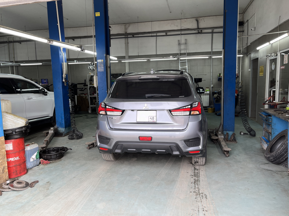

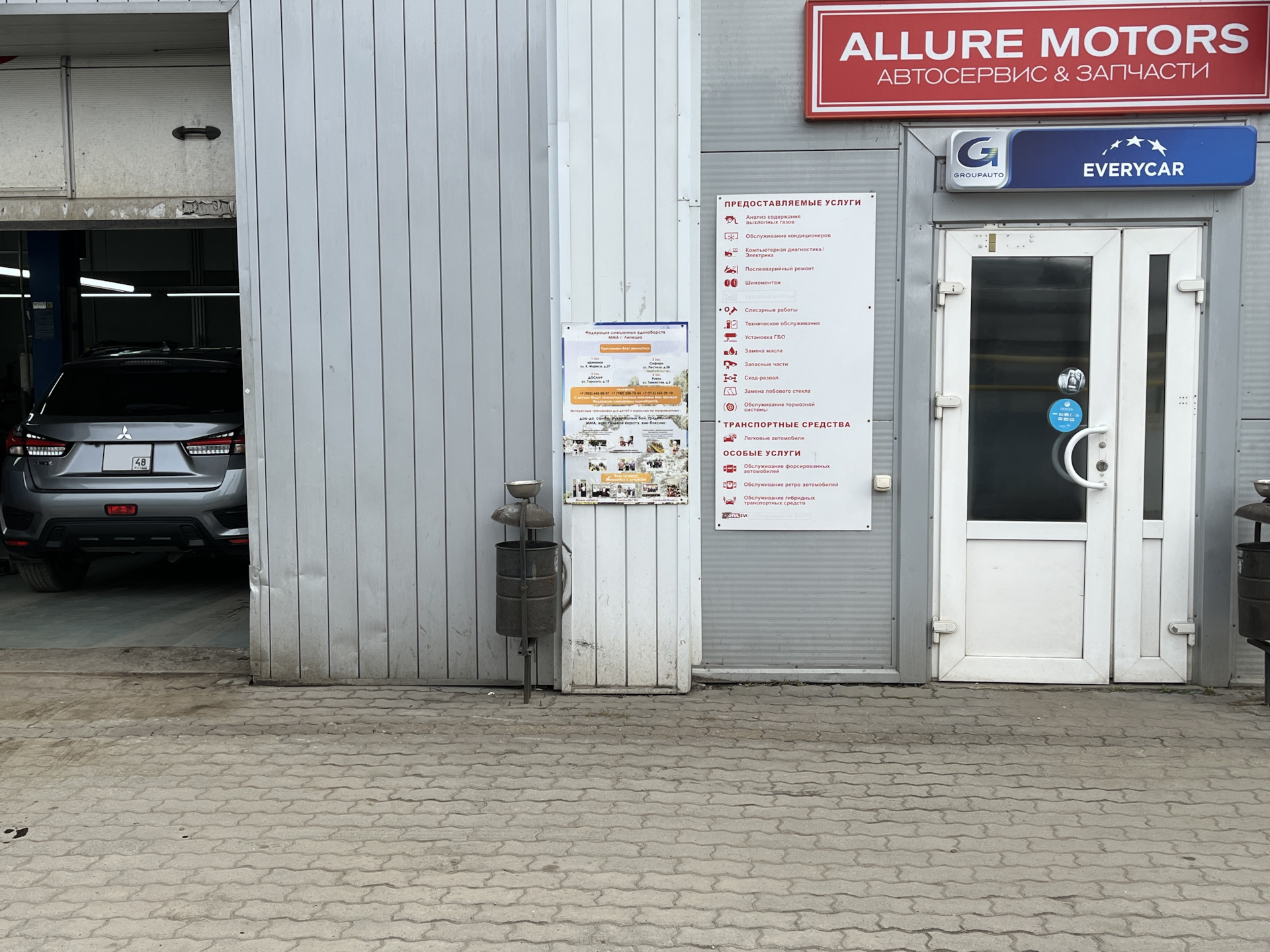

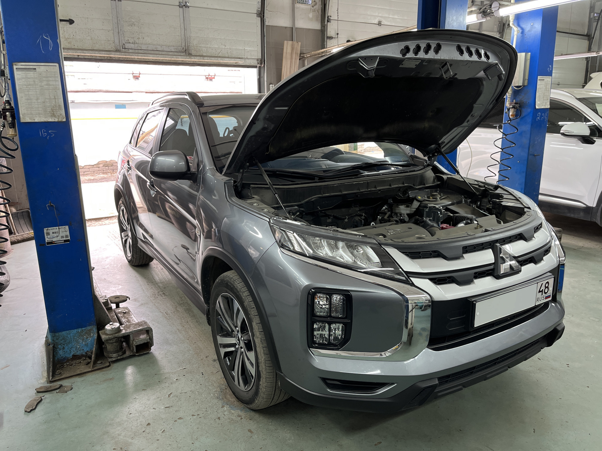

Работы производились в автосервисе компании Allure Motors (г. Липецк, ул. Неделина, 1В). Расходники заказывал заранее: масло в официальном интернет-магазине Ravenol, фильтры в Автодоке.

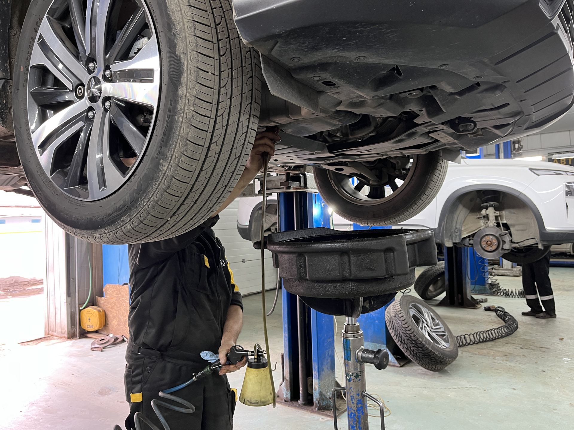

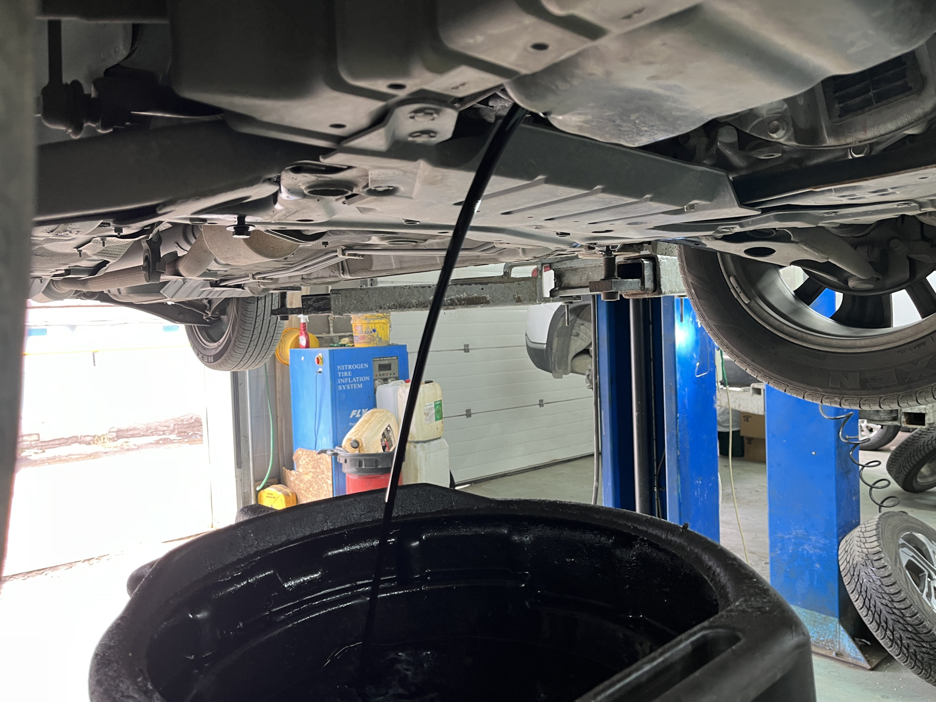

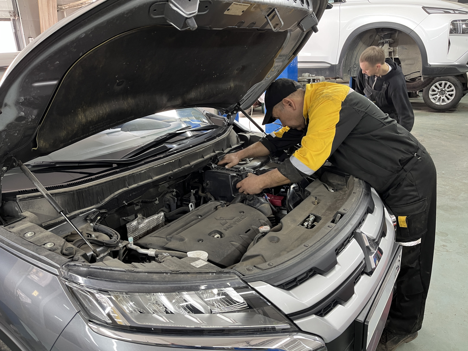

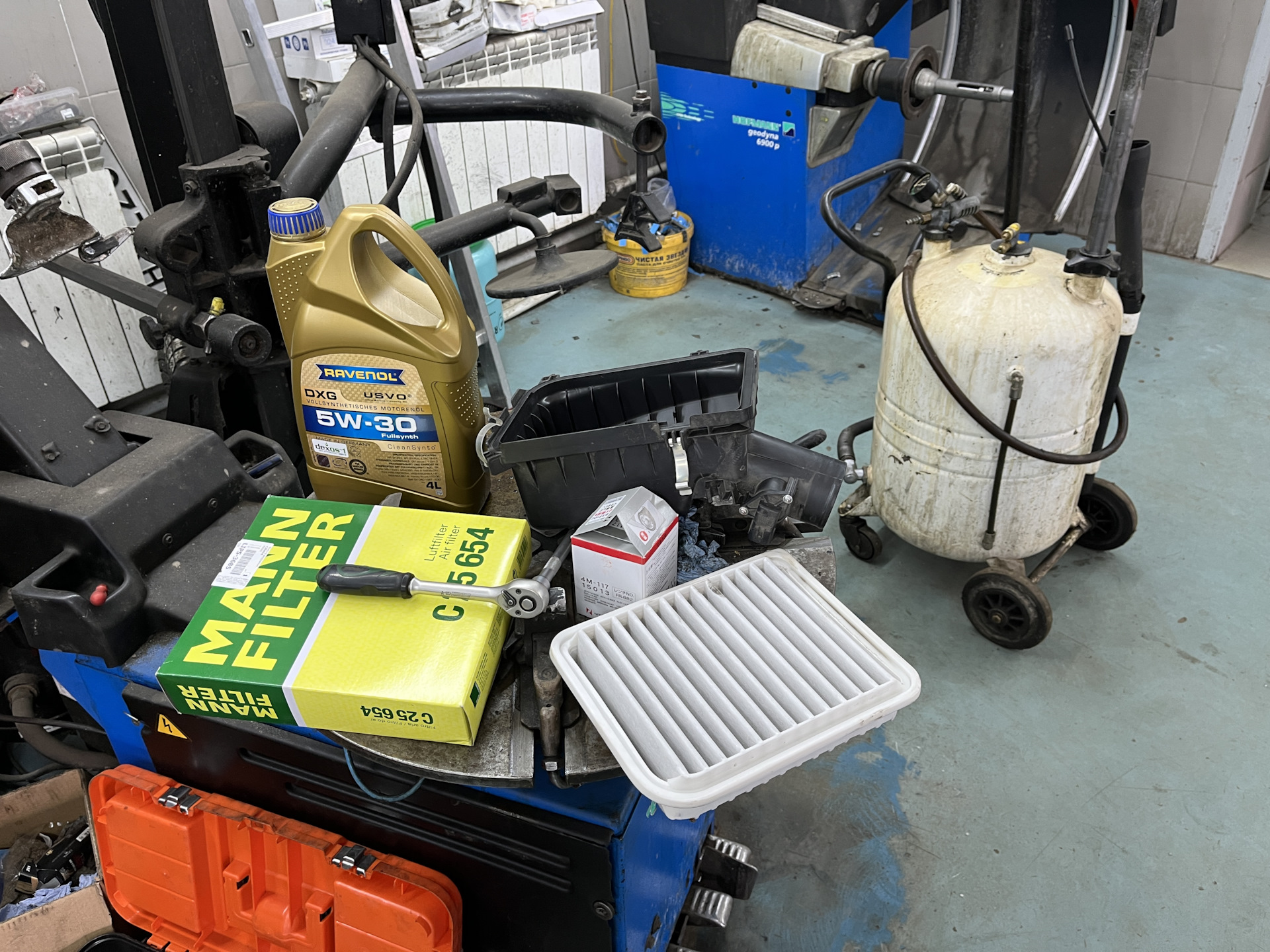

Перечень выполненных работ:
1. Снятие/установка защиты картера.

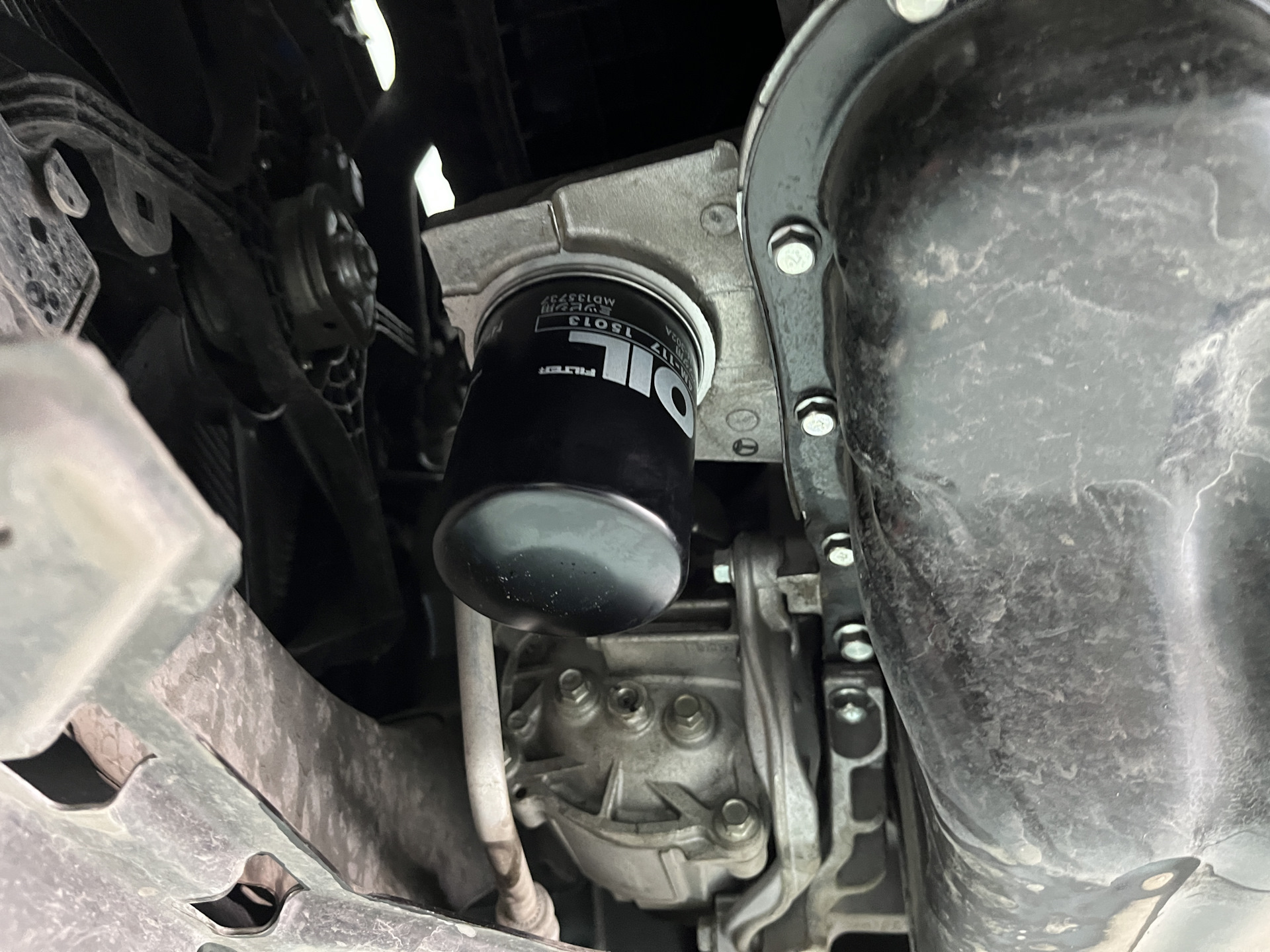

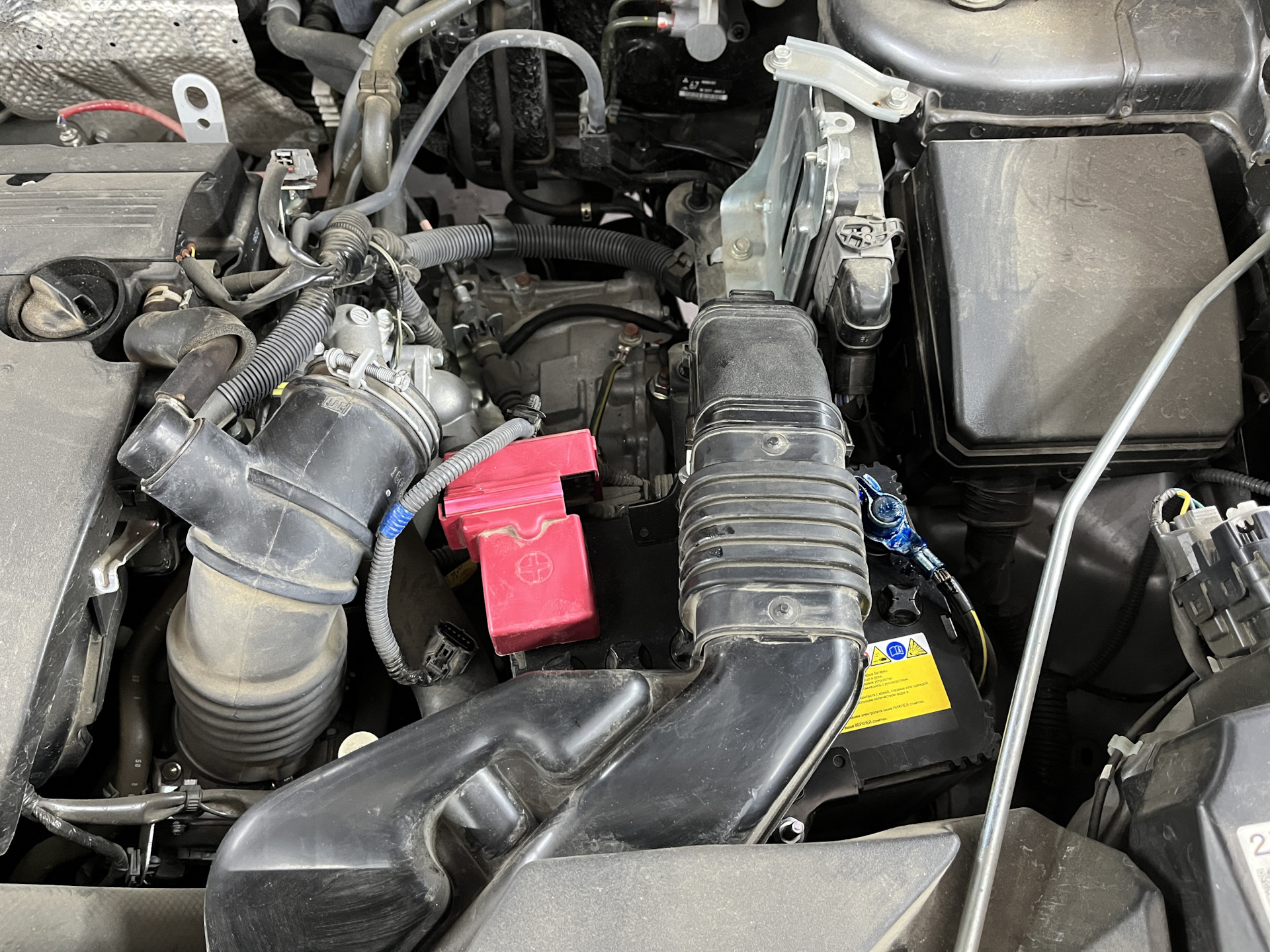

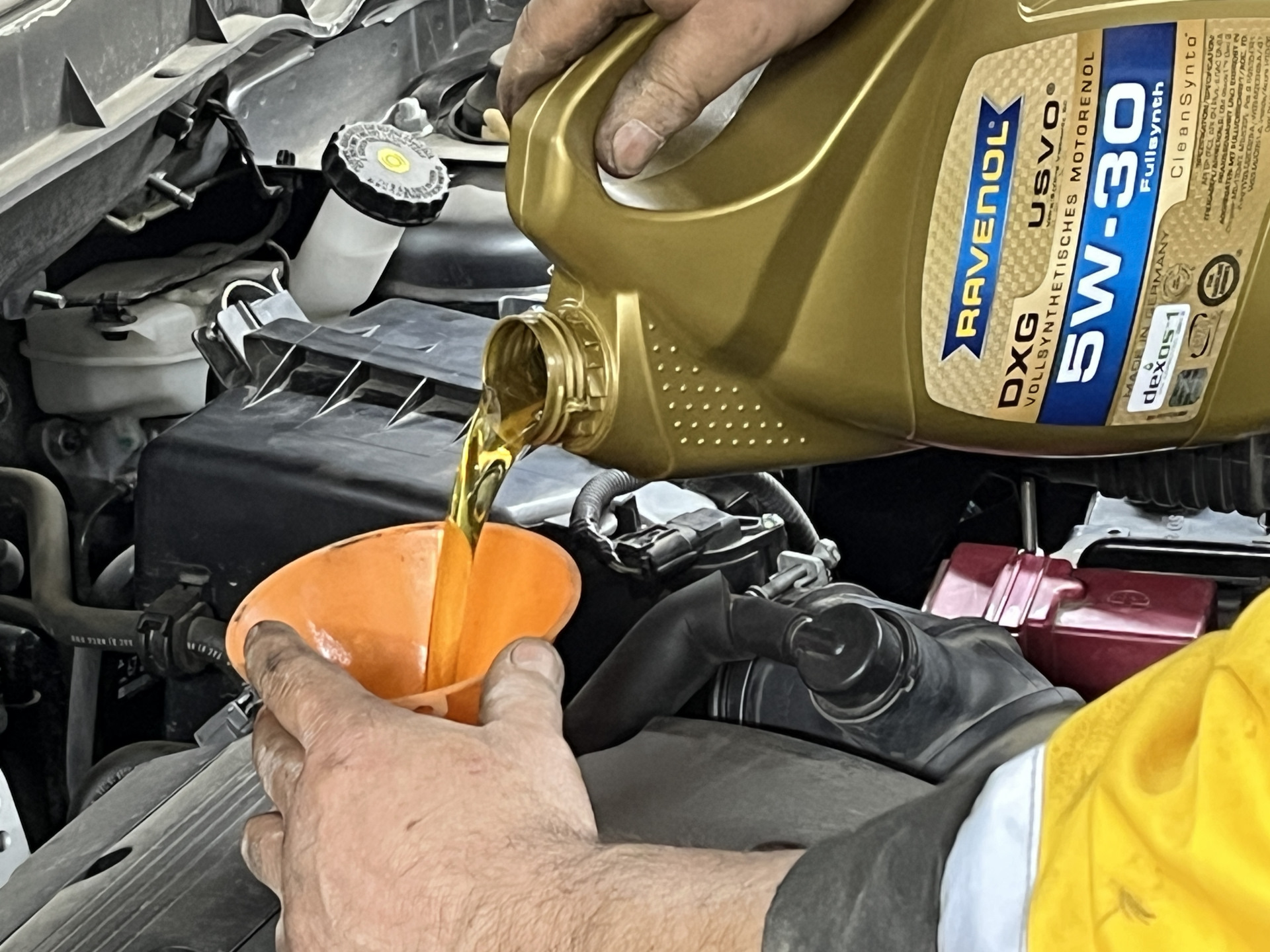

2. Замена масла и масляного фильтра.
3. Замена воздушного фильтра.

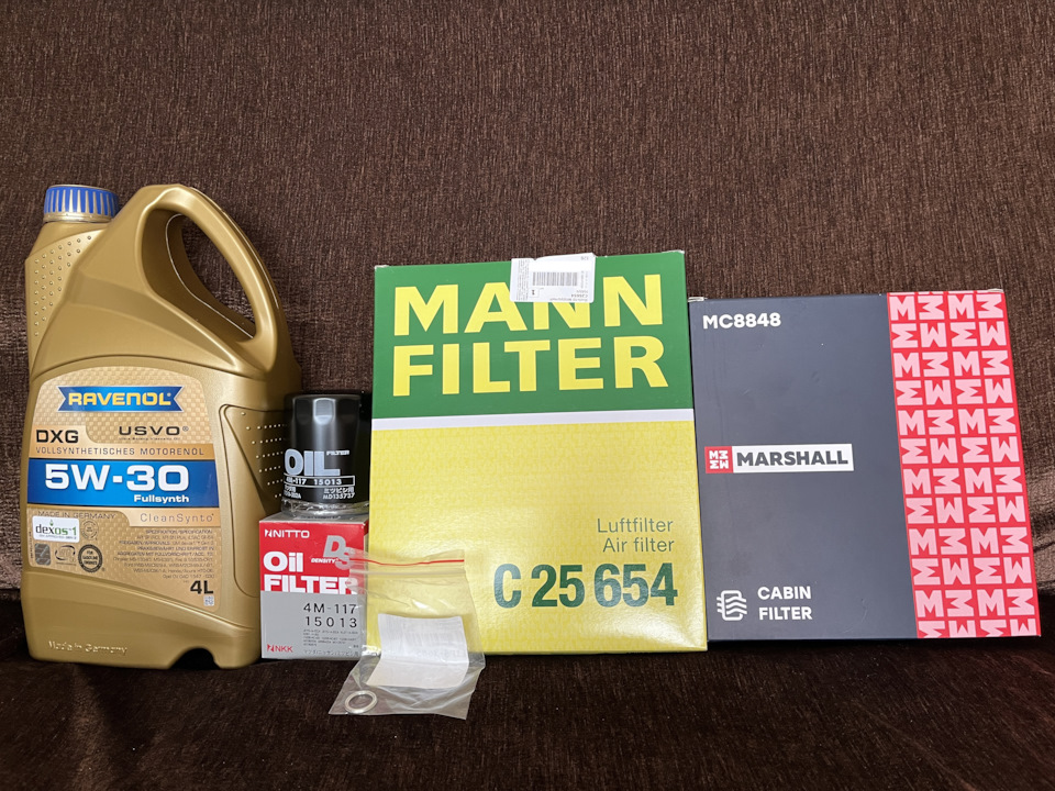

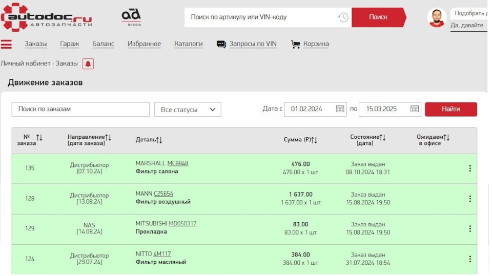

Использованные материалы:

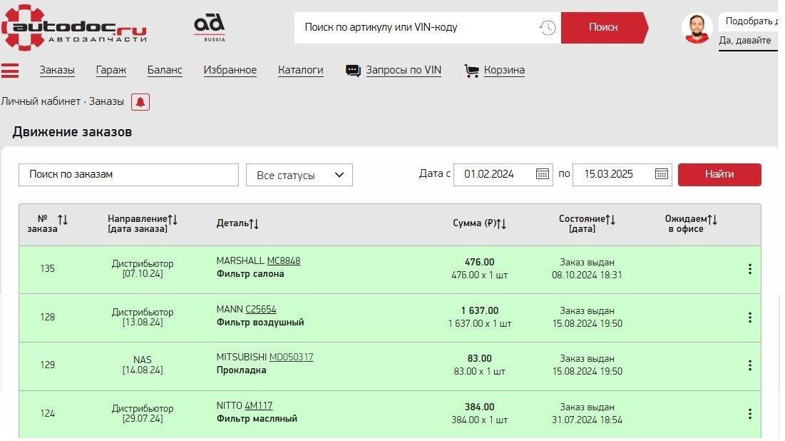

1. Фильтр масляный NITTO 4M117 — 384 руб.
2. Прокладка сливной пробки масляного поддона двигателя MITSUBISHI MD050317 — 83 руб.

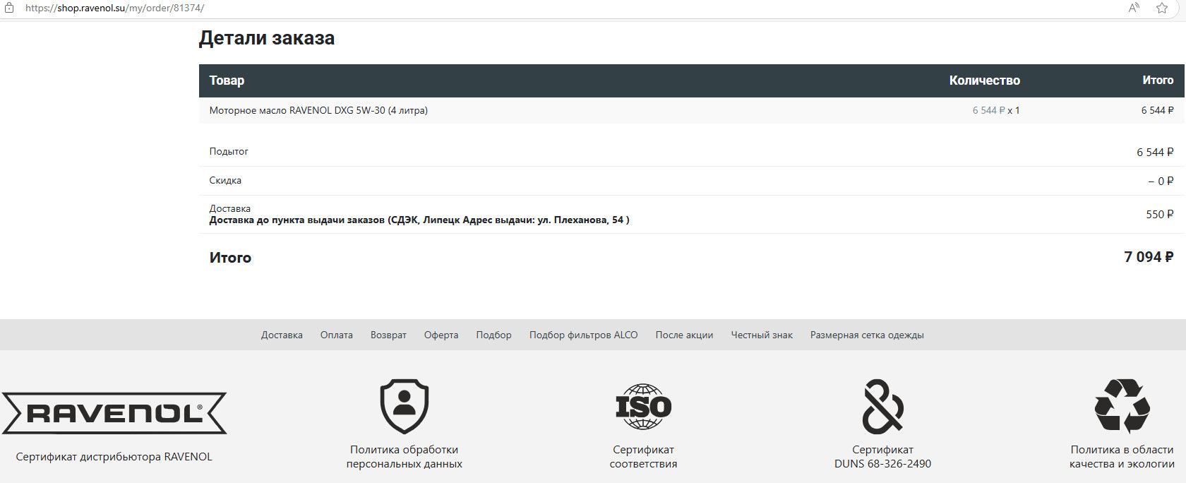

3. Масло моторное RAVENOL DXG 5W-30: 4 л — 7094 р.

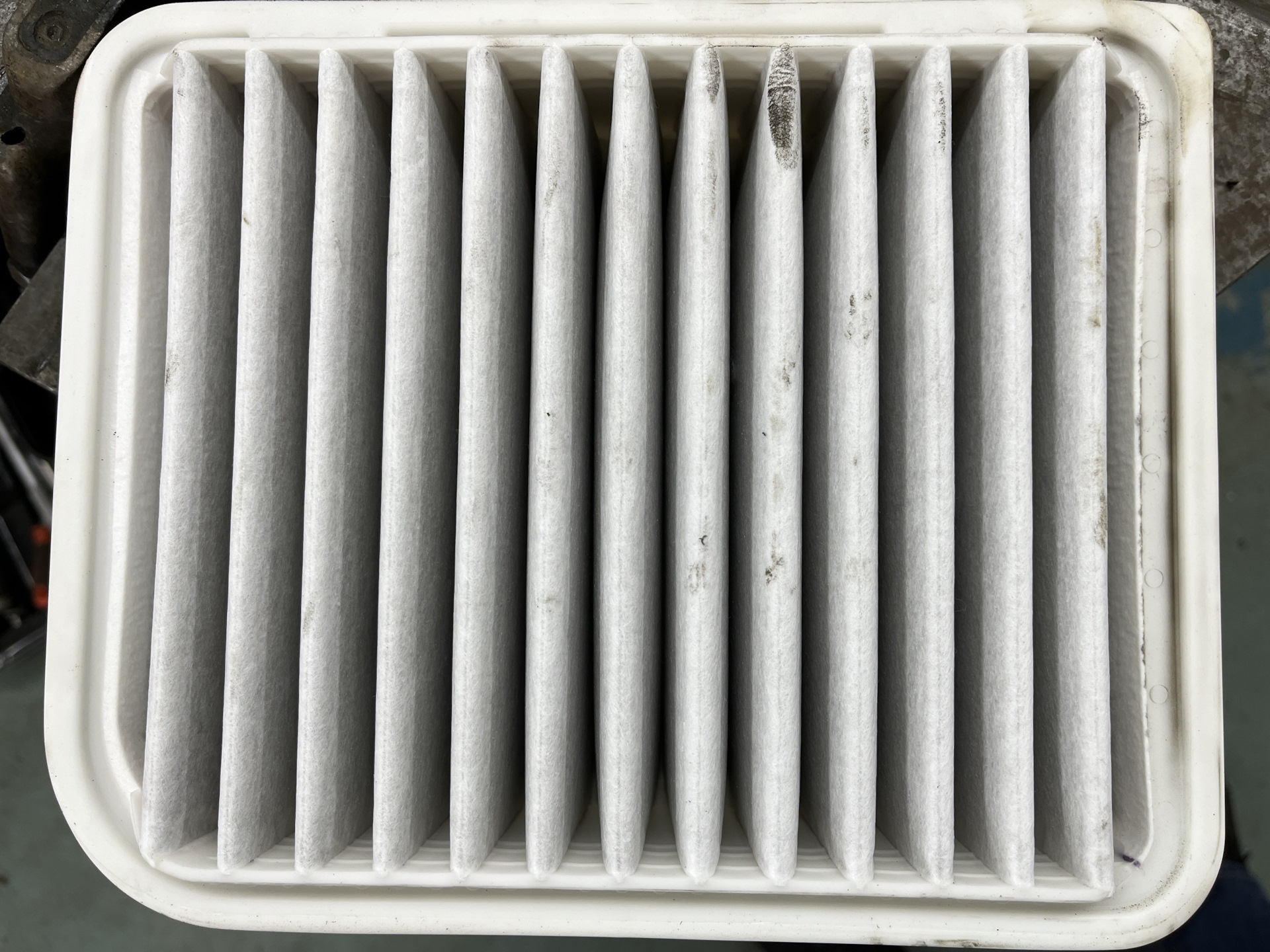

4. Фильтр воздушный MANN C25654 — 1 637 руб.

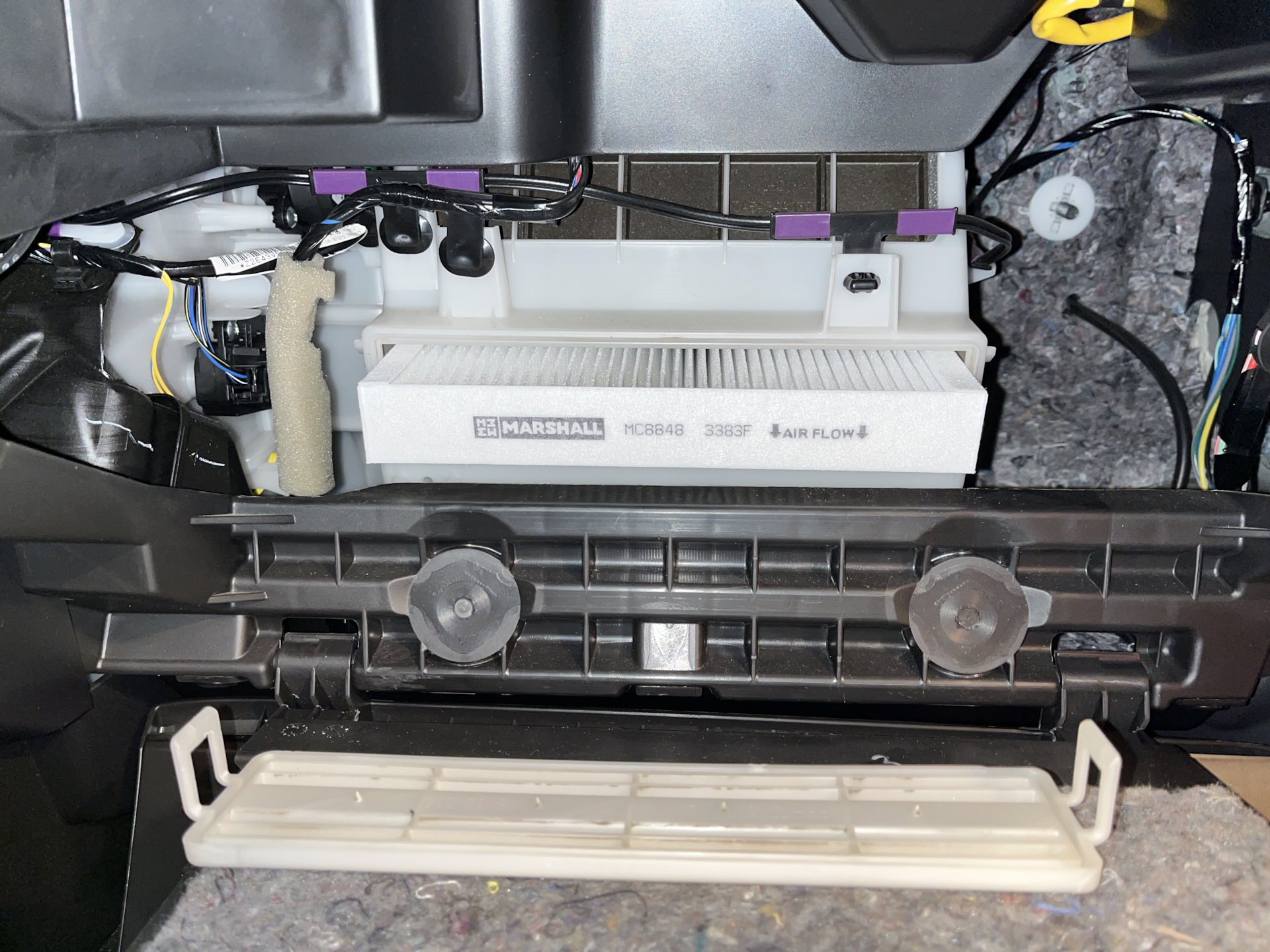

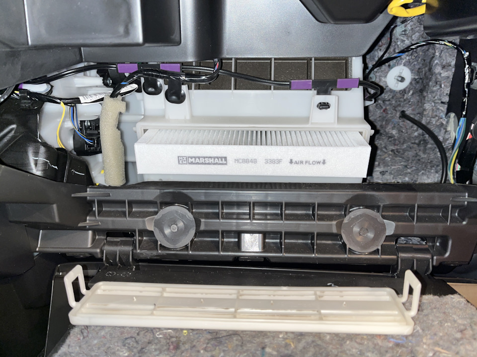

5. Фильтр салонный (кондиционера) MARSHALL MC8848 — 476 руб. (поменял самостоятельно).
Стоимость использованных материалов: 9674 руб.
Стоимость работ: 1200 руб.
