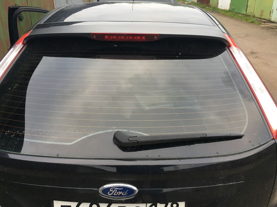

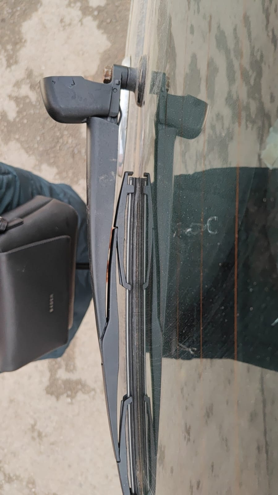

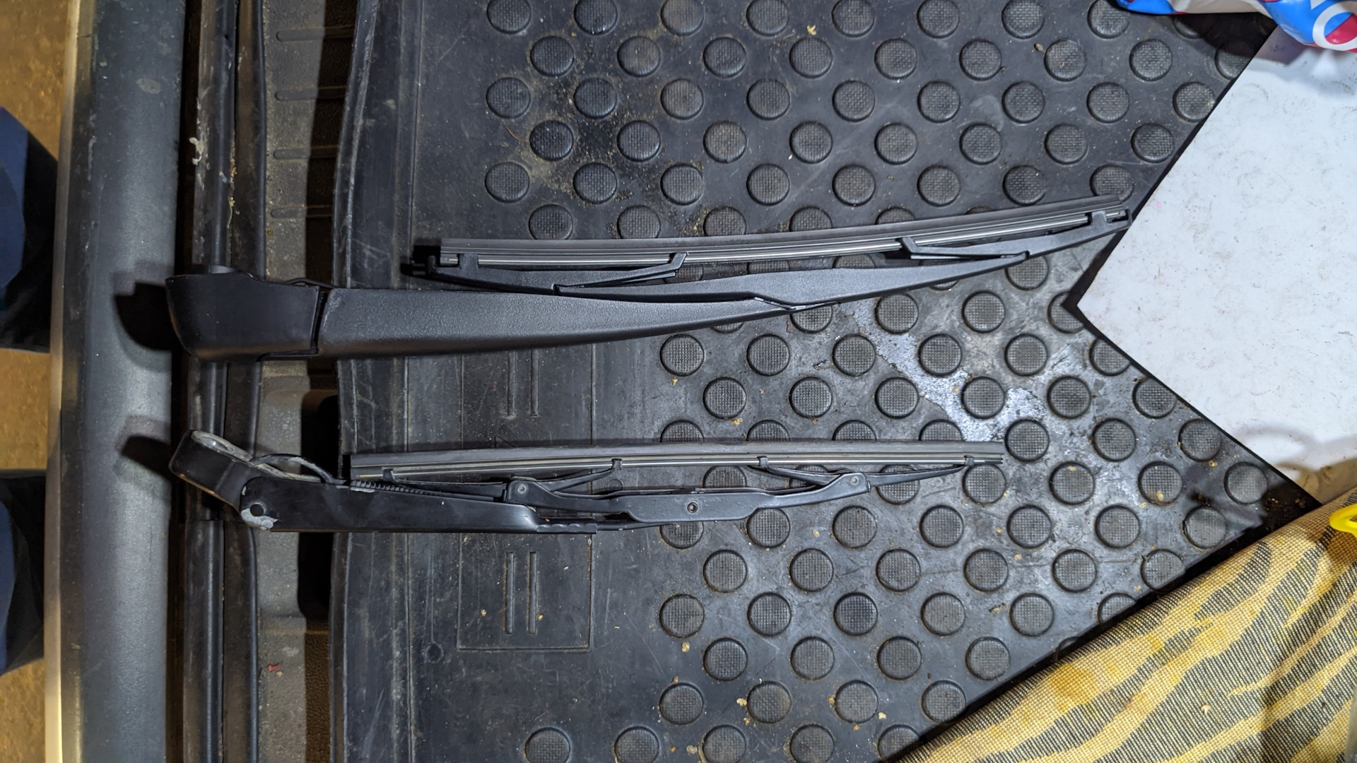

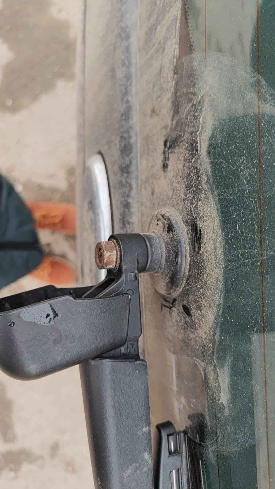

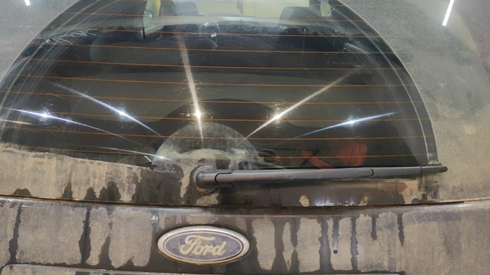

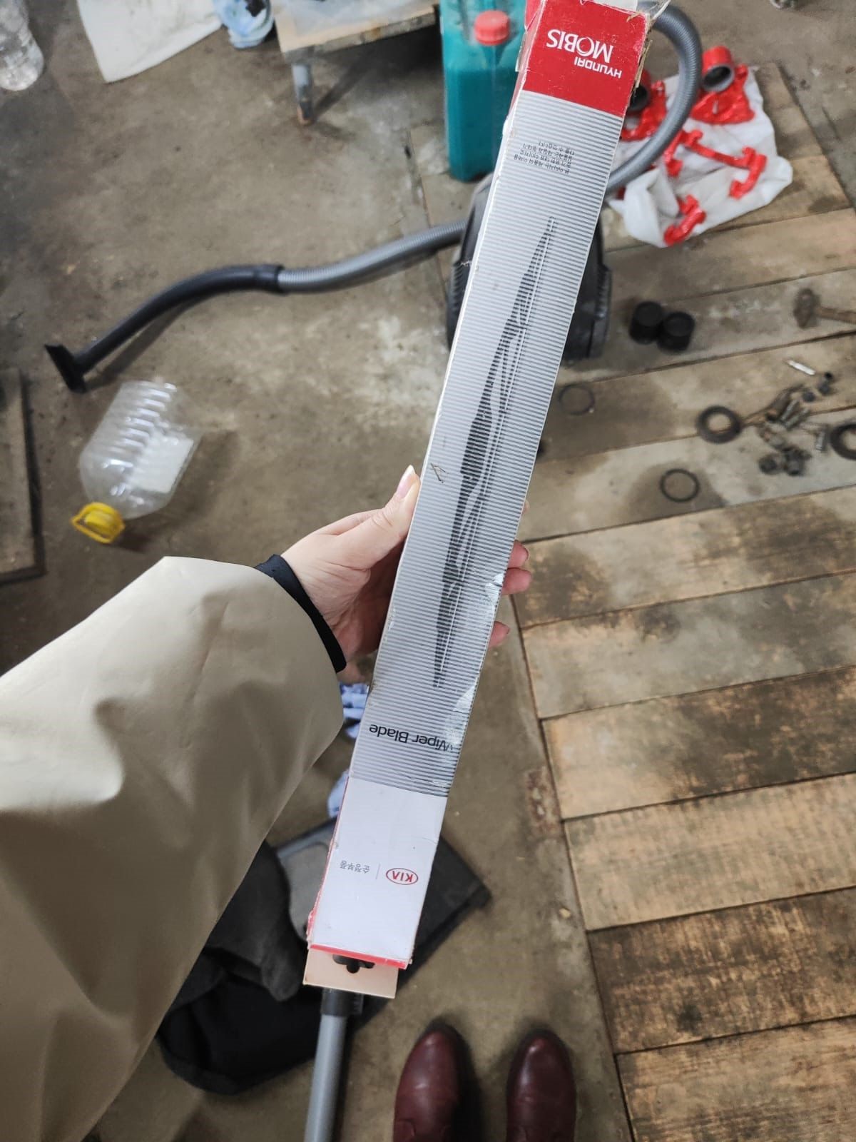

Много видел записей на просторах Драйв 2 по замене заднего стеклоочестителя на Форд Фокус 2 Вагон от Hyundai. Сама щетка длиннее и вид намного приятнее. Заказывал оригинал, но с рук на Авито. Пришло с голограммой и впринципе хорошего качества. В некоторых записях читал, что приходилось подпиливать поводок, тк упирается во втулку на штоке, но у меня всë встало без доработок.

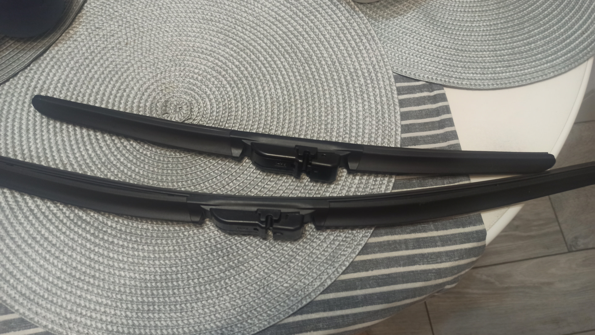

Так же заменил передние щетки. Постоянно ставлю эту фирму и модель, тк это лучшее что есть на Фордовское крепление — HEYNER гибридные.
Hyundai/Kia 98810-07001 Щётка стеклоочистителя, задняя
HEYNER 027000 Щетка стеклоочистителя гибридная 430мм HYBRID
HEYNER 036000 Щетка стеклооч. HEYNER (036000) 26/65 см HYBRID
Alca 300120 Щетка стеклооч. АДАПТЕР ALCA AL-120" к-кт 2шт.(300 120)
Адаптер заказывал на Авито с рук, тк сейчас они приходят нового образца без защелки жесткой фиксации щетки на поводке.

А на обычный хетч пойдет такая щётка?
Нет. У вас там изгиб свой.
А зачем, она и так же у вас на хэтчах современная
Maksim1498
На хетч есть бошевская 3397011134, тоже увеличенная.
Либо более дешёвый вариант от Ситроен/Пежо 1623235780
Вроде видел ещё от Меган в комментариях где-то тут писали, ставят.
