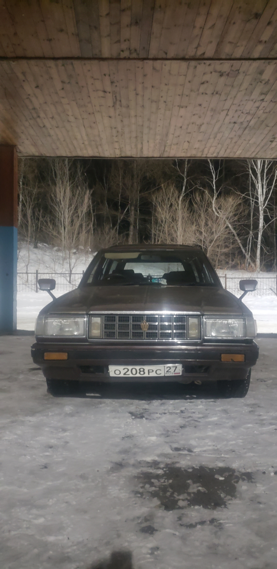

Всем привет, с удовольствием пишу записи на драйв, но редко получается.
Итак мой кроун теперь на учете, новые номера и тд.
Оказывается год ездил, а он не на учете, да ладно не пойман- значит молодец.
С момента покупки авто были какие то провалы на оборотах, но ездить можно было без проблем.
Даже накануне смотался сначала до биробиджана, 600 км. Дорога пролетела на одном дыхании.
Кстати ехал менять кроуна на микрика-во как…
Но за время пути много нового открыл для себя в этом автомобиле, а именно какой он шикарный по своим ездовым качествам!
Это ракета с королевским комфортом! кстати расход кому интересно при скорости 160-170 и оборотах за 5000, составил 13 литров, много это или мало не могу сказать, но какую динамику и плавность хода дает этот автомобиль, мысли о расходе уходят на второй план!
Приехал в бирик посмотрел на местных пьяненьких перекупов, и решил что поеду кататься дальше, мысли о продаже пропали сами собой!

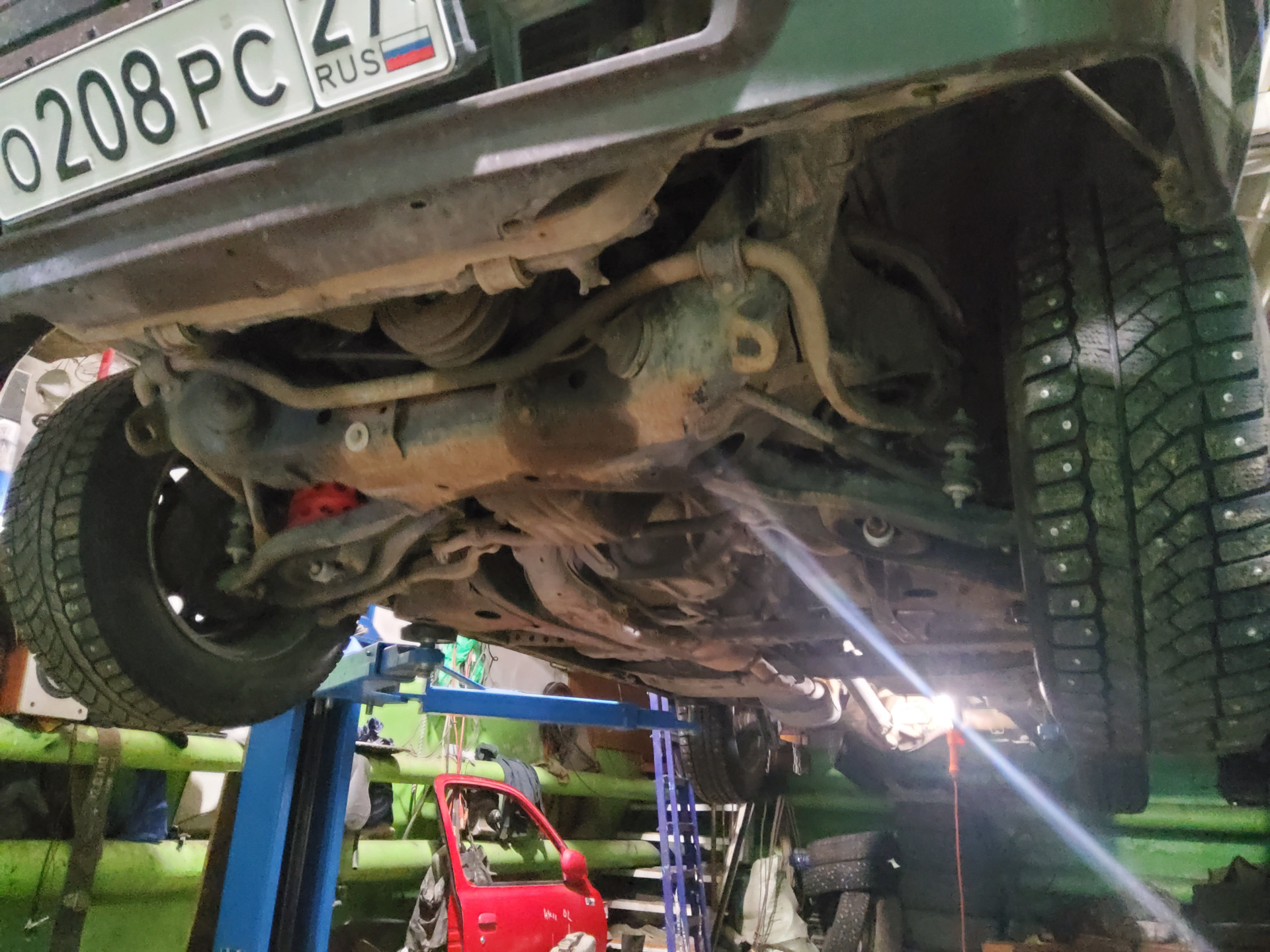

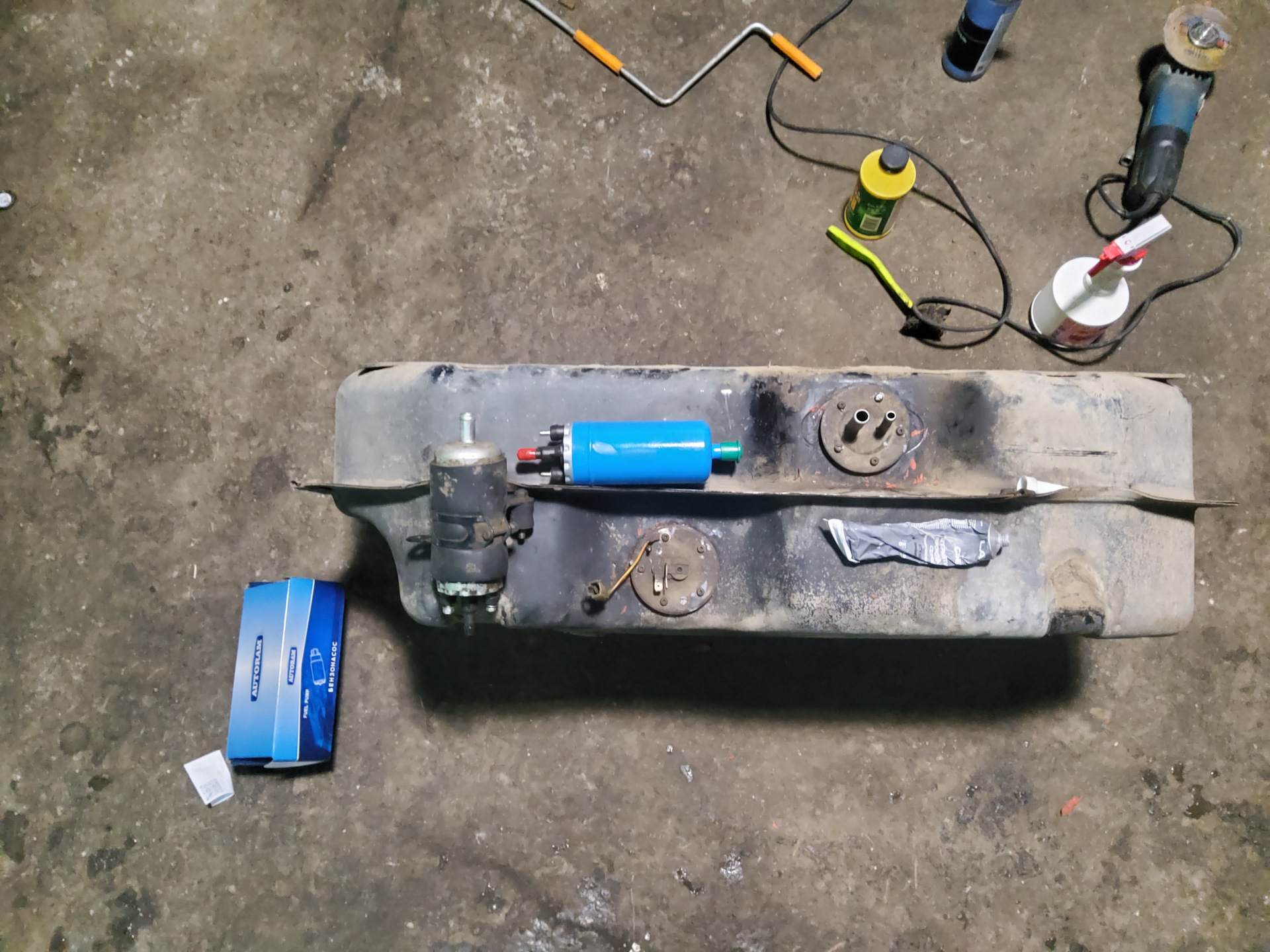

Значит приводим машину в порядок дальше, самое что беспокоило и не давало покоя это топливная(насос, фильтра).

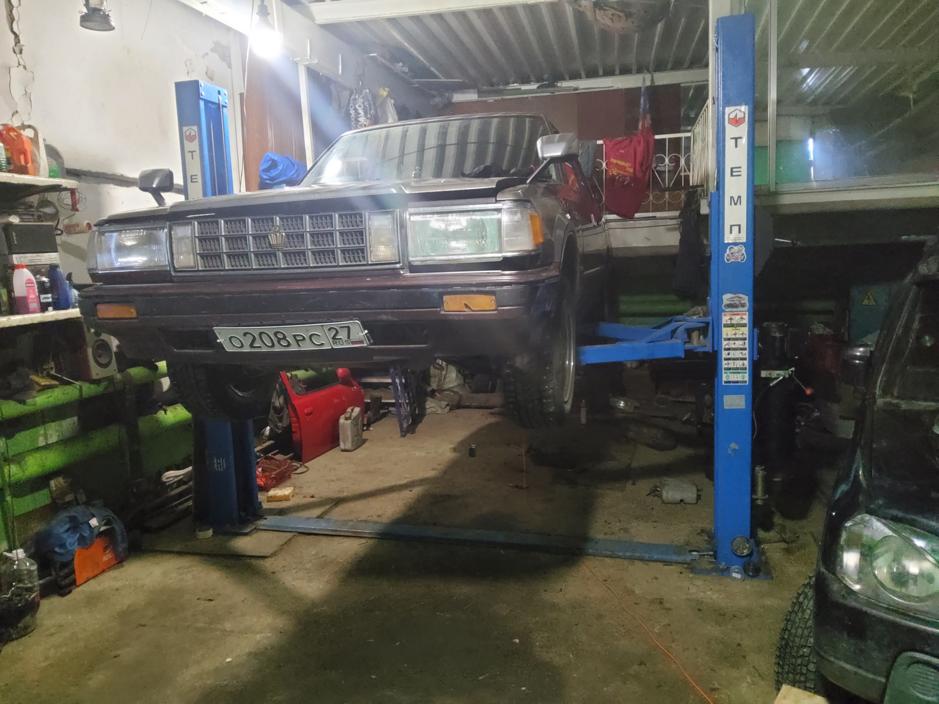

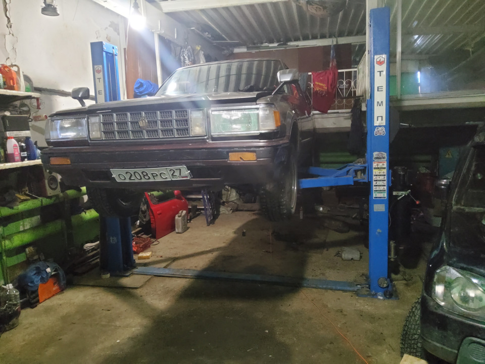

Единственная преграда ремонта, была в том что в зимний период ворота гаража не открываются, но это дело поправил с товарище взяли перф, и отдолбили бетон.
Ну все погнали, машина на подьемнике, ура!
Еще не работал уровень топлива, все в кучу.

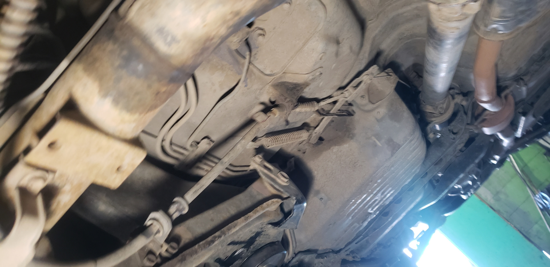

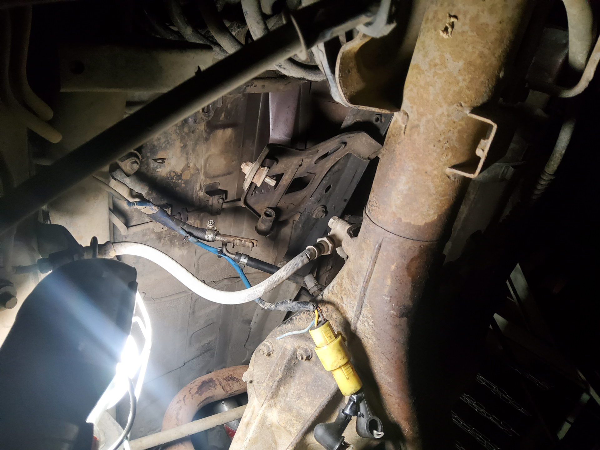

Решил снять баку сразу, да и все в этой машине сделано для людей.
Сливная пробка, открутил, слил бенз.
открутил все трубочки, патрубки, без проблем снял.
Открутил лючки фильтра и поплывка,
Насос поставил от волги, думаю стоял такой же.
Сетку подобрал похожую от какой то дизельной короны, немного расточил диаметр сверлом.
Поплывок как мог почистил, в итоге отломал проводок, припоял)
Помыл бак, хотя он был чистый, а вот сетка в баке наверно подустала.

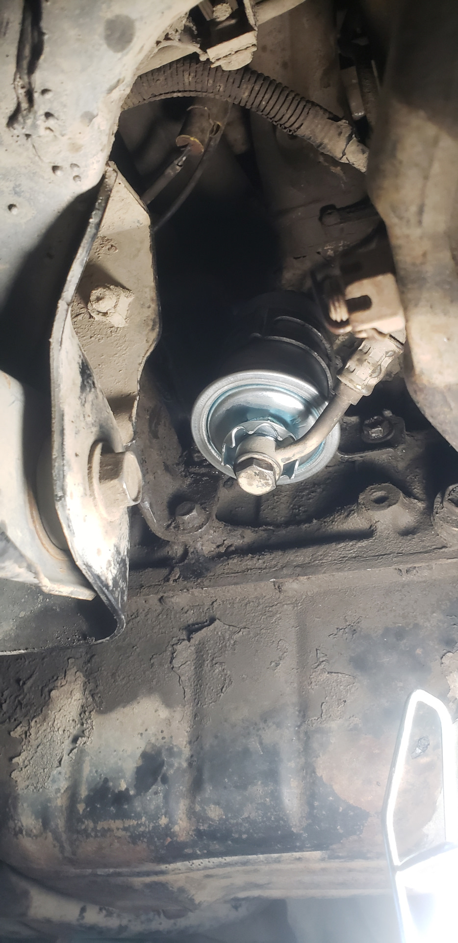

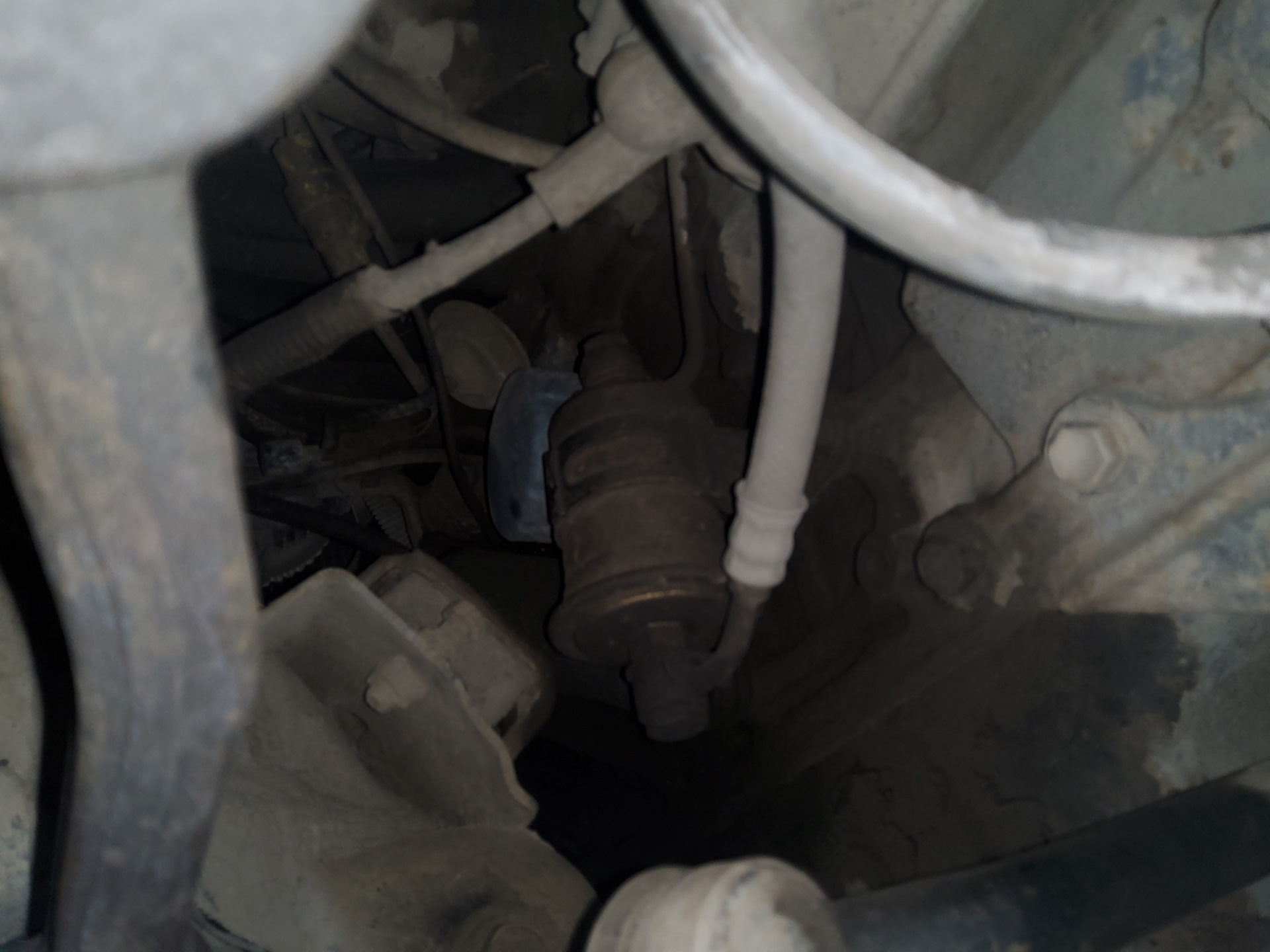

В довесок поменял фильтр тонкой очистки под мотором.
Короче все поставил на место, немного помучился с патрубками где заливная горловина, все ок.
Ну и настал момент заливки гарючего, поплывок еле поднялся, может и не заработал, незнаю что сним, но тк безумно хочу электро приборку, и нужна будет так и так замена поплывка.
Завелась с пол оборота, хотя до этого когда кончался бензин, и после залива 10литров, было очень сложно его запустить. уже обрадовался.
В этот же день поехал на нем, и о чудо никаких провалов, тяга паравоза, улыбка до ушей!
