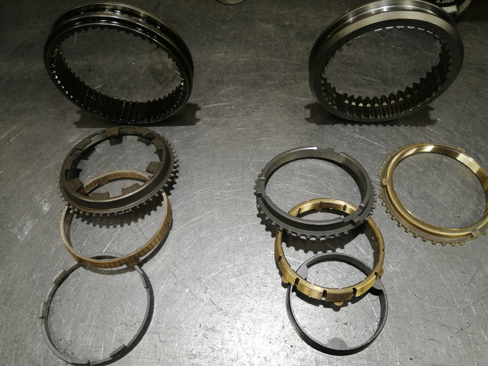

Это все понятно, все верно вы пишите. Но почему некоторые коробки работают как на легковом авто а другие всё-таки переключаются немного с задержкой при переключении. Значит есть масло которое работает как надо с синхронизаторами газелевскими.
Просто две коробки два хозяина. Два мастера разных.
Один мастер сказал хозяину менять надо пару муфта/синхрон, второй сказал зазор у синхрона маловат меняем синхрон походит, а то что на муфте уже зубцы зализанные хозяин не знает.
Вот и весь секрет.
Масло тут ваще не причем, ну ладно, в -30 мб ещё поверю, и то тут вязкость роляет.
DoberA80
Я просто после сервиса как КПП/сцепу сделал поменял через 2т масло на Роснефть, потом через 40 тыс на Газпром, после ремонта КПП опять Газпром. Крч все одно. Разницы от смены масла ваще не ощутил, или я не знаю как так нужно чувствовать машину чтобы это уловить, ну если так, то любые 0.2 разницы в колесах, можно ощутить, с такой чуйкой
DoberA80
Может качество сборки разное? В одной коробке на валу стоит дистанционная шайбочка, а в другой з шт стоит из-за качества литья корпуса к примеру. Вот и работают по разному. Их же там люди собирают(где-то поставил шайбочку, где-то забыл, где-то забил)
DoberA80
Там где коробки работают как легковые стоит
мелкозубый тройной синхронизатор Hoerbiger довоенный.
Наши одинарные и тройные задумчивые.
Вот спасибо, я так и думал потому что есть синхронизаторы нового образца.
Теперь понятно почему качество масла ничего не меняет в поведении переключения передач.
Справа два вида Русских, слева фашисты делали 😊
Те которые слева ставятся на бизнесы с завода? Одинарные на старые кпп и волговские. Тройные нового образца на газели до бизнес. А третьи похожи на синхроны кпп бизнес, во всяком случаи в магазине они так подписаны были
Тройные двухконусные справа пошли на 1-2 передачу с первого рестайлинга до бизнеса. Потом от бизнеса до до начала сво шли немецкие мелкозубые трехконусные hoerbiger.
Сейчас опять ставят двухконусные.
Спасибо.
