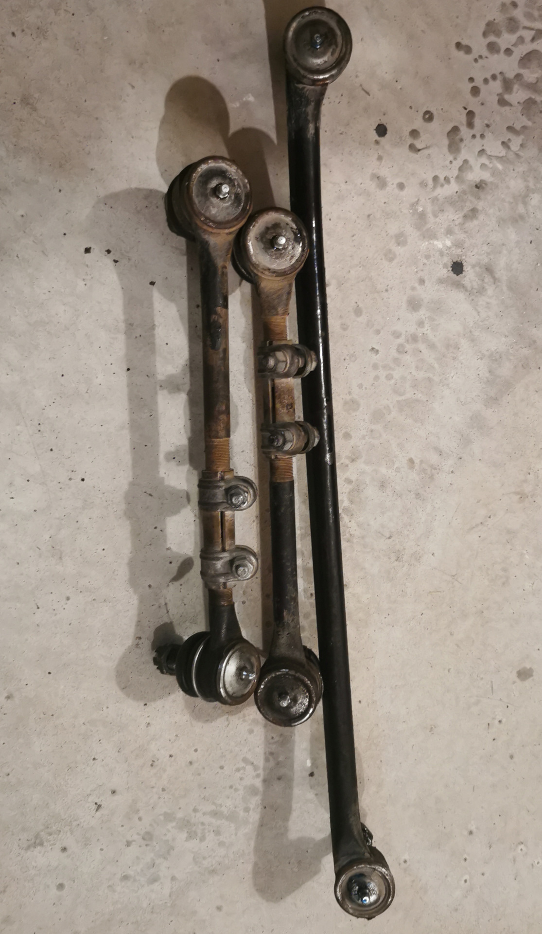

Комрады!подскажите какие рулевые поставить? Попались от Хайлюкс но чёто не пойму где и как их заказать? Орига стоит 11к шт 🤣 что-то не наш профиль Или вообще что поставить надоело каждый год менять рулевую

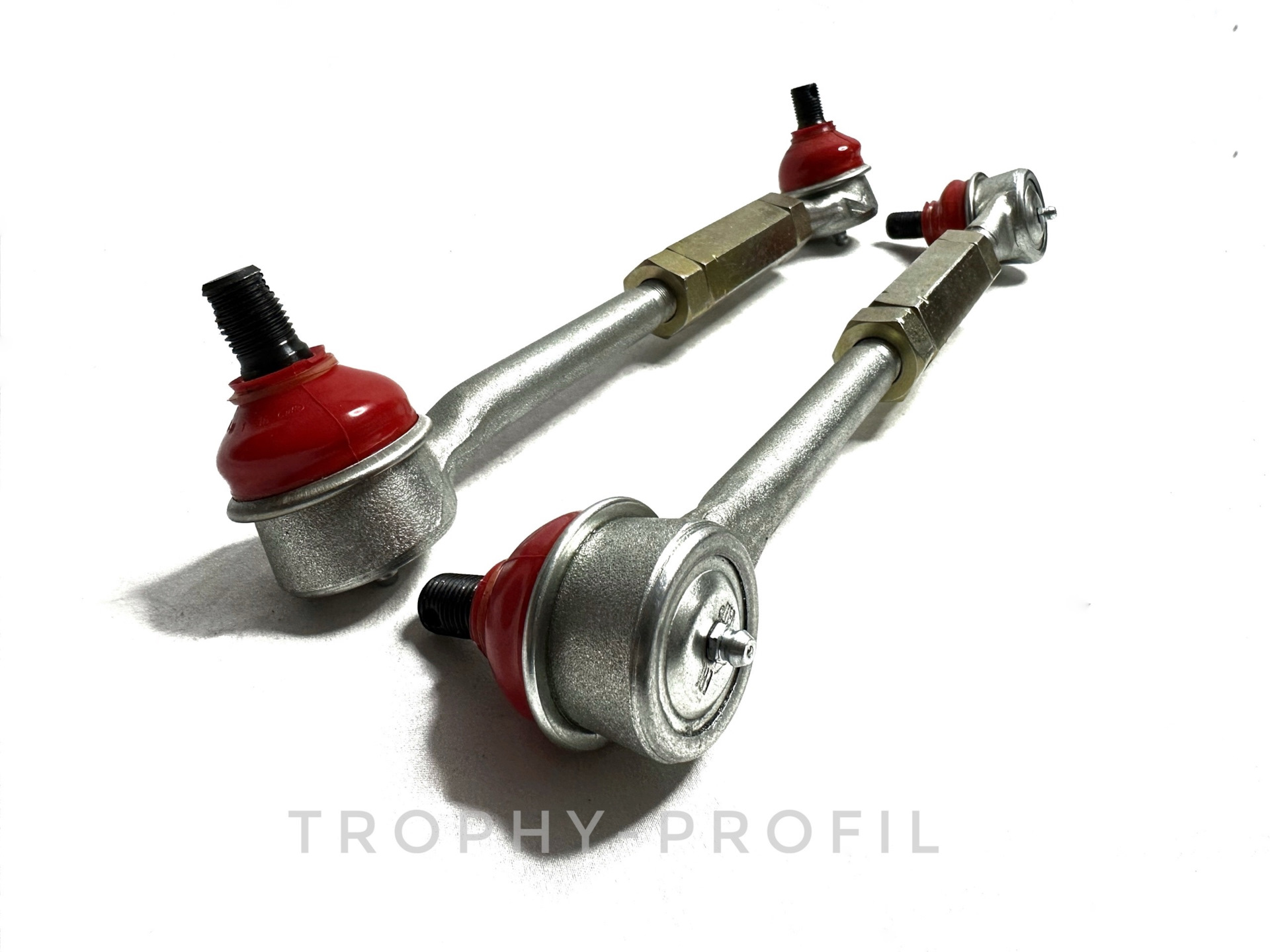

Ставь трек trs, норм ездят в тяжелых условиях. На них сразу стоят усиленные сгоны, полиуретановые пыльники и смазкой забиты до отказа. Топил машину много раз, тяги живые

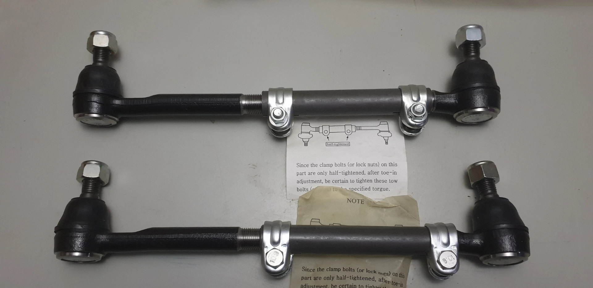

Я тоже за хайлюксовские. www.drive2.ru/l/676191130940887959/ Да, дороговато нынче они выходят, но оно того стоит. Я менял рулевую трапецию по два раза в год стабильно, а то бывало и три. плюс ко всему этому каждый раз посещал стенд сход-развала. Эти стоят у меня с осени 21го года. За все время был заменен только один наружный наконечник, даже пыльники родные. В общем переплата за дешевые нивские комплекты, которые надо то и дело менять, на лицо. И это даже если не брать в расчет сход-развал…

Ставил Трек и Автоваз по нескольку раз, Ставил Кедр (на мой взгляд они отходили меньше всех) Это то, что покупал на заказ в оф. магазинах. Ставил еще какие-то какие-то комплекты из магазинов, что было по наличию… Собирал самостоятельно из отдельных компонентов, пробовал отдельно наконечники Белмаг, те же Автоваз и прочие. Ходить-то они, может и ходят… Тут все зависит от эксплуатации. У меня в свое время был жигуль пятерка. Там я поменял трапецию один раз и забыл про нее, пока не продал. Тут же совсем другая история… У меня машина не слабо лифтованная, стоят 31 колеса и ездит она помимо обычной эксплуатации на асфальте довольно часто то по камням в горах и горных речках, то по колеям, корням, корягам где-то в лесах, то по грунтовкам и разбитым дорогам то и дело прохватывать приходится… Помножьте это на экспедиционную загрузку авто — вывод будет очевиден. В записи об установке тоетовских тяг www.drive2.ru/l/672215571772749164/ я писал, что на стандартных машинах, используемых в режиме работа — дом — дача- магазин, и стоковые комплекты в принципе живут и нет большой необходимости дорабатывать этот узел (главное, как вы правильно заметили, ставить качественные запчасти), но если установить CST-30, то думается мне, они вообще вечно ездить будут. В моем же случае имеем то, что имеем… Прожили уже 4 года и на пенсию пока не просятся при условии периодического обслуживания. Но все же заготовлен второй комплект на тот случай, который всякий… Центральных тяг, кстати, до сих пор три штуки в гараже лежат. Оставил на эксперименты, остальные давно в чермете)))

3 года стоят CTR CST30 от хайлюкса, брал на экзисте, доволен. Плотный мягкий ход, отличные пыльники. Кедры с треками нафиг.

Потоплю за Трек. Если исключать паленку, заказывать напрямую с завода.
Трек стоят уже 3 года и нормально.
Пятый год стоят CST- 30, ПЯТЫЙ ГОД. Если в них тавотницы имплантировать, вообще сносу не будет. До них рулевые были расходником.
Поставил рулевые тяги ТРЕК TRS, REST-112 левая, REST-113 правая.
www.drive2.ru/l/685278869422354626/
Тоже поставил 3года стоят, лювтов нет👍заказывал на оф. сайте трек г. Миас
Я тоже у них на сайте беру.
Я разборные делал
Трек trs sport нормально ходят
Вот да, тоже хотел про них написать.
1700 за сторону. И ходят несколько лет спокойно.
CST30 смотри на emex.ru, exist.ru, autopiter.ru и других подобных площадках.
Делай разборные. Сухари в продаже есть, пальцы старые походят.
А где сухари продают? Искал, не нашел…
get-parts.ru/products/%D0…98%D0%9A/21013003066.html
Спасибо. А то у меня тяги разборные. Закажу в зип
