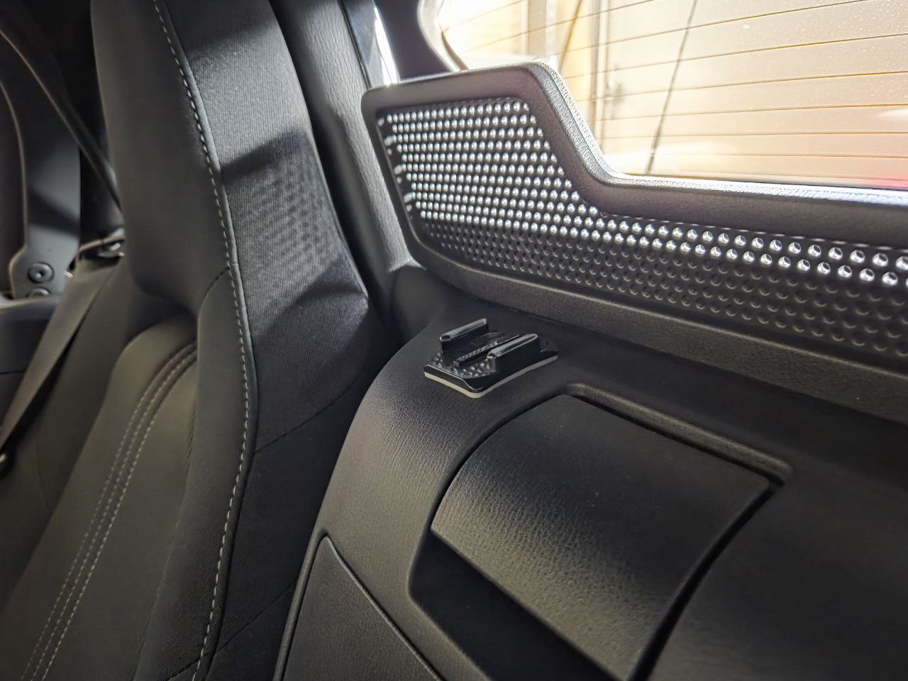

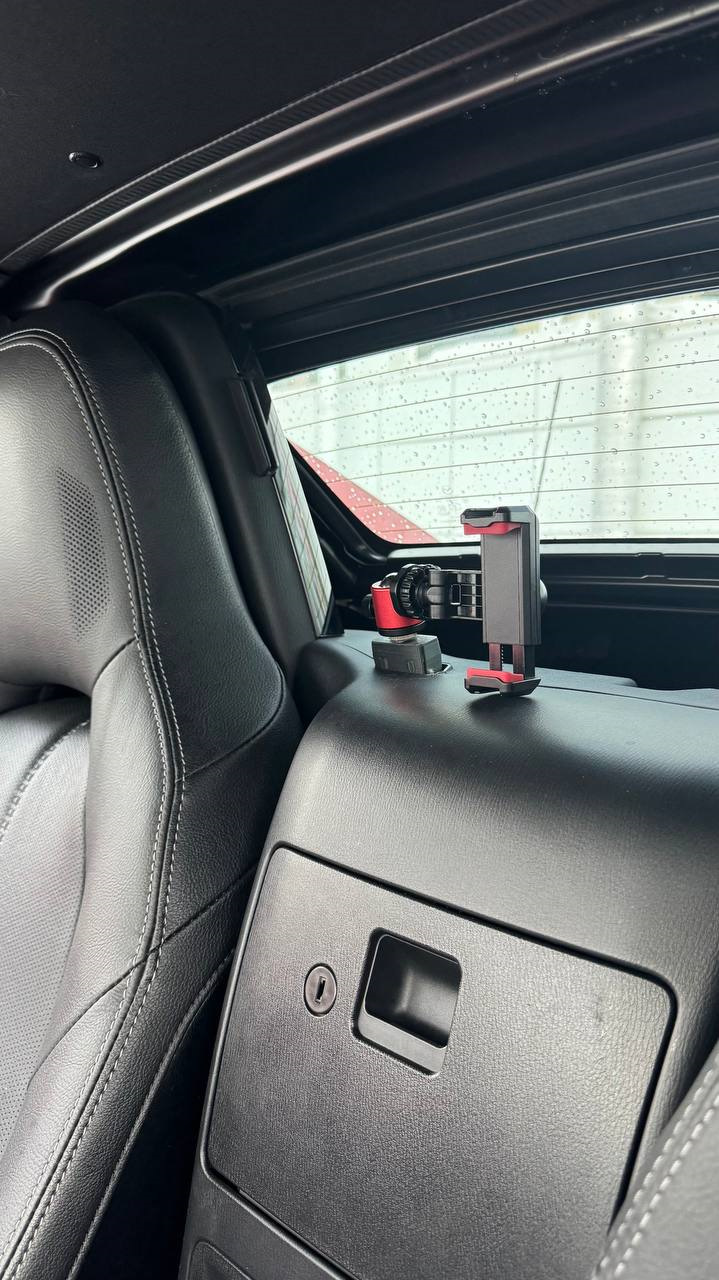

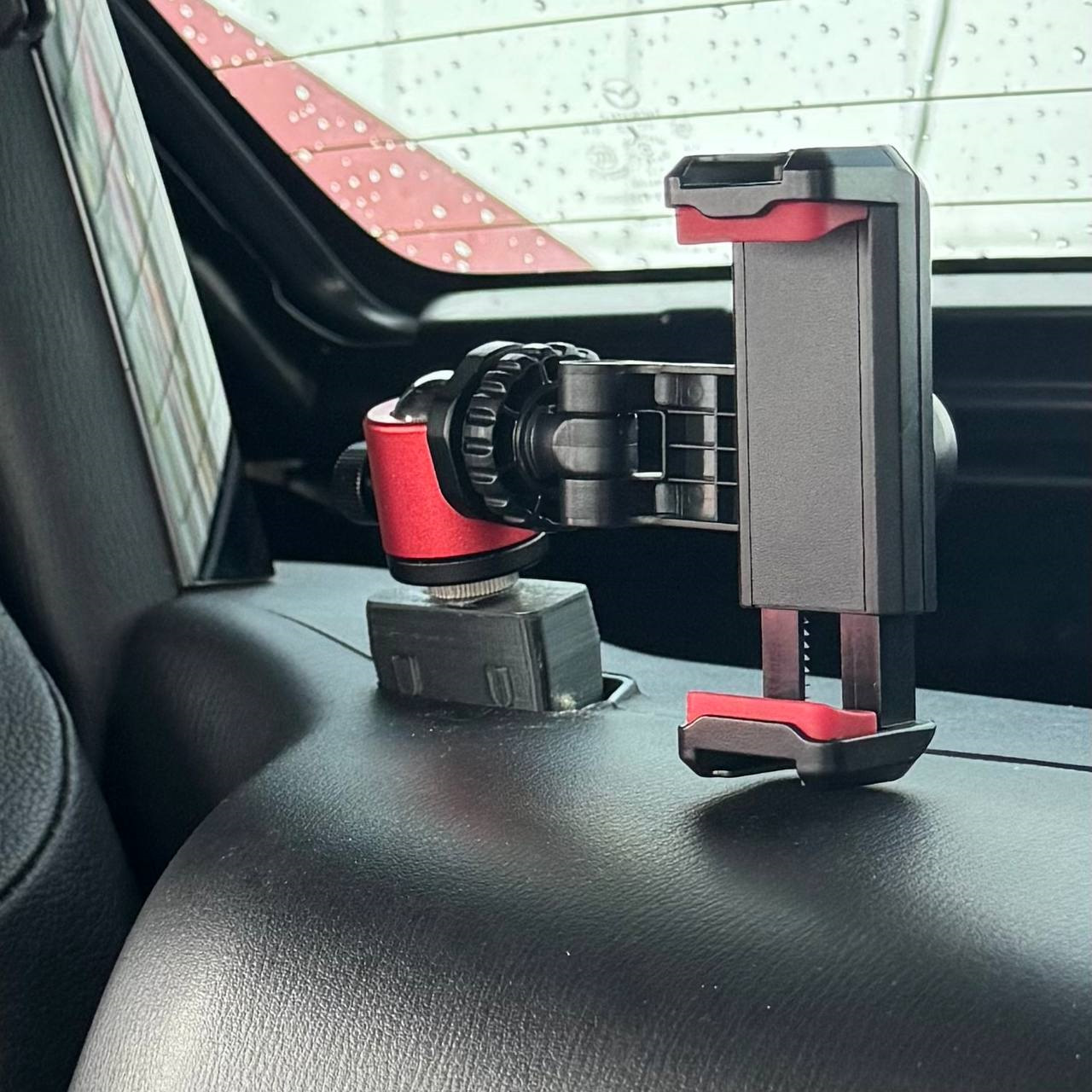

Захотелось поснимать видосиков из салона с помощью айфона. Собрал такой держатель, чтобы была возможность поставить экшон-камеру из-за плеча.
1) Распечатал крепление для ветрового дефлектора.
2) Вклеил туда резьбу

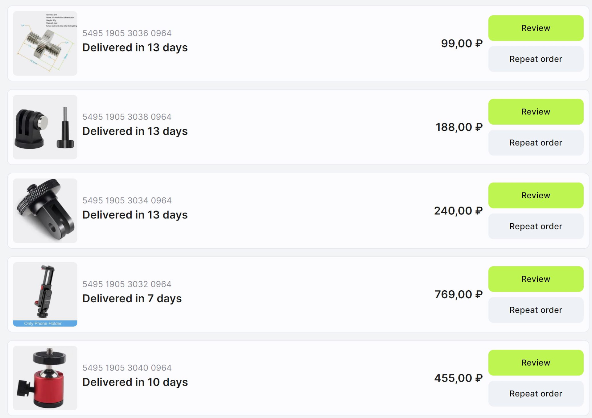

3) Заказал отдельные части крепления на алике (на фото)
4) Собрал.
5) Крепление чуть болтается в гнезде дефлектора, закрепил свернутой картонкой.

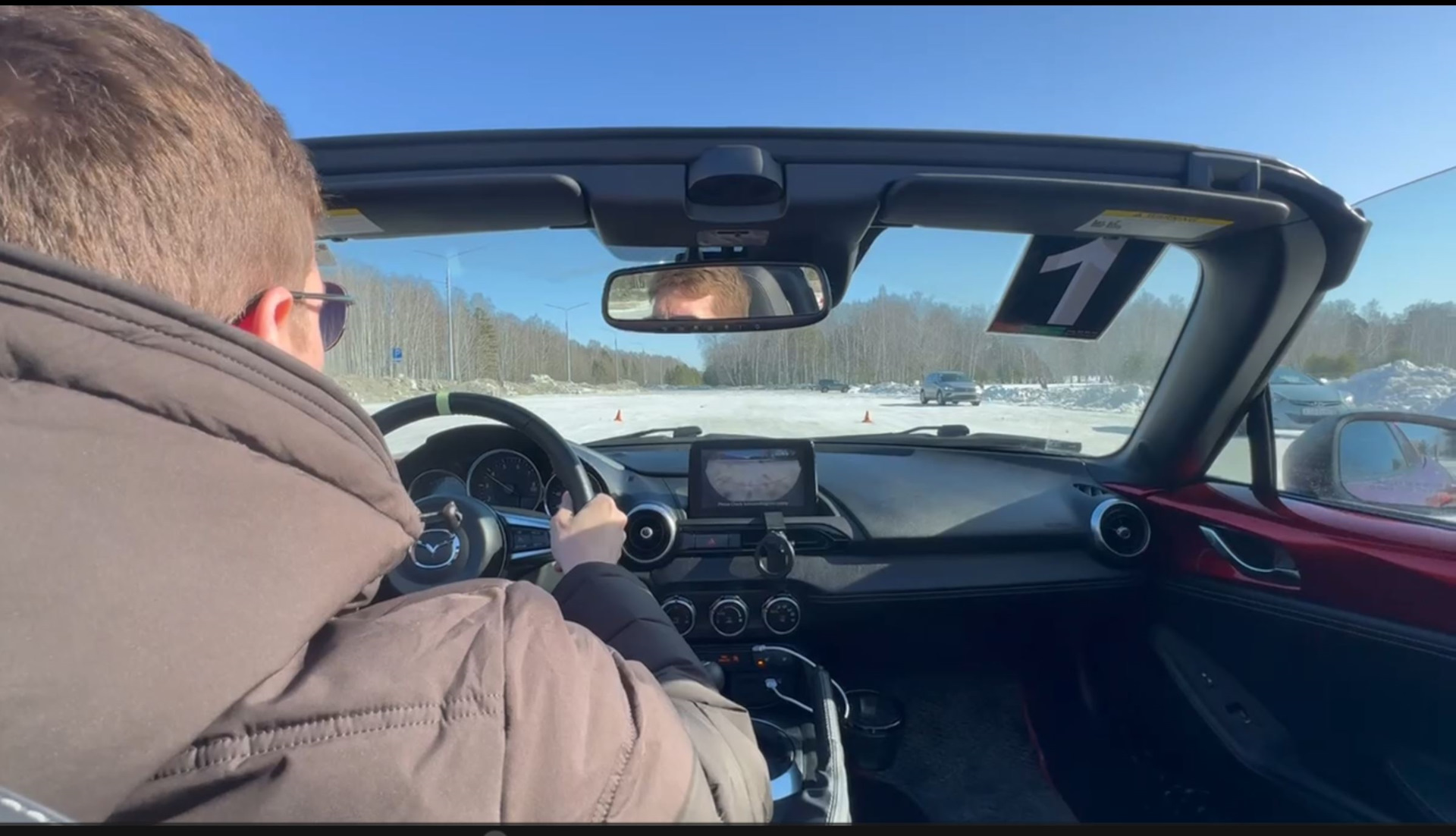

Вид на широкоугольную камеру айфона 15.

Четко! Я тоже с такого ракурса снимаю :) Я прицепил гопро на двойной скотч, но пластик прям перед ветровиком на удивление хлипкий и вибрирует под весом камеры :( Думаю чего-нибудь более жесткое придумать, но пока не особо выходит. Покажи плз подробнее место крепления держателя к машине.
Мне еще потребовался внешний микрофон, иначе шум от ветра ппц.
у меня тоже на двойном скотче, но не вибрирует :)
вот, нашел видос с открытым верхом
Хмммм. Да, так норм. Покаж плз куда приклеил?
anarresti
Вынул дефлектор ветра и вставил туда крепление, штекер крепления такой же, как у дефлектора)
Снимаю 60 фпс на ширик айфона 15 про, в светлое время суток получается нормальная картинка и стабилизация отрабатывает неплохо. На основную камеру картинка сильно лучше, но угол захвата поменьше.
