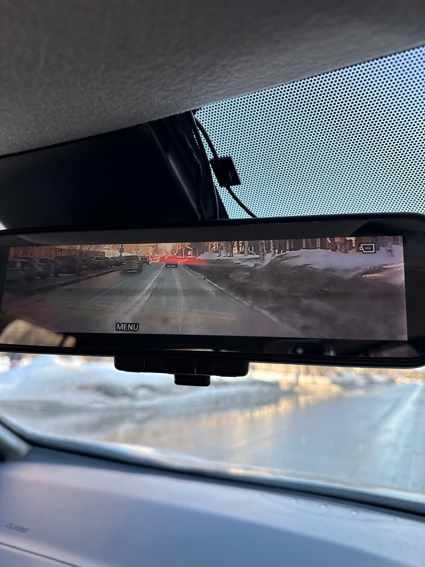

Лиф достаточно интересная машина в плане обслуживания, заряжаешь и ездишь, даже скучно становится. Захотелось чего-то новенького)))
Осмотрел салон, вроде добавить нечего. И тут вспомнил, что в G-шках салонное зеркало с монитором и камерой под спойлером. Ну что, идем на Drom.ru и Avito.ru. Зеркало можно найти относительно недорого от 1000 до 3000 руб, а камера с крепежной планкой 10000 руб.(однако…)
По случаю заказа микрофона с Владивостока, у того же продавца было заказано зеркало с монитором, его артикул для поиска 96321-5SK0B. При общении с продавцом, попросил по возможности отправить с остатками проводки, что и получил.
Из зеркала выходит три провода и коаксиальный кабель. По трем проводам долго пытался найти цветовую расшифровку проводов (фиолетовый, черный, зеленый), но в интернете ничего так и не нашел, в итоге от слабого блока питания на 12 вольт методом научного тыка (хотя было понятно что черный это минус), нашел минус и плюс, третий провод оказался сигналом на включение диммера при подаче на него +12v. Коаксиальный кабель в оригинальном исполнении скорее всего идет от блока управлениями камер 284A15SA0B, но у меня его не было. В итоге долго смотрел по фотографиям в интернете какой провод должен идти с камеры, которая находится под спойлером, на всех фотках в интернете был всего один вывод и выглядел он один в один как коаксиальный кабель с зеркала, поэтому пока камеры не было на руках, припаял металлический RCA разъем, обернул всю проводку в термоусадку и ленту антискрип и установил зеркало в надежде когда-нибудь отыскать верхнюю камеру за адекватные деньги (за 10 тыс это точно не адекват).

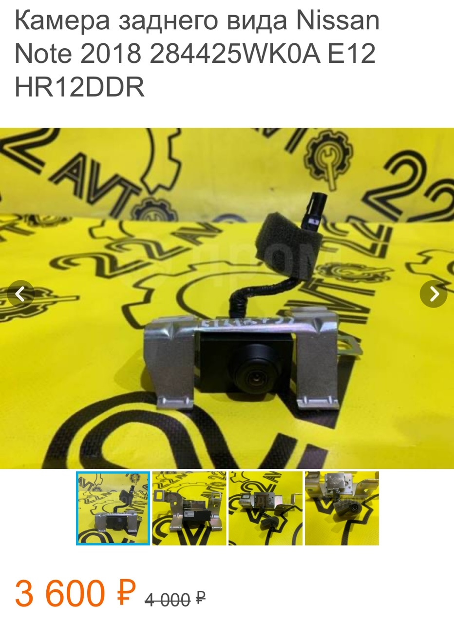

Поиски камеры были достаточно унылыми, во первых предложений на всю страну 3-4 шт, цены космос, в общем завел меня поиск до того что на самой камере имеется маркировка GP-KDG605RF, при попытке найти варианты с данным номером, тот же Google говорил о том что на Note-E power оказывается, встречаются точно такая же система салонного зеркала с камерой, а отличия только в крепежном кронштейне камеры и по неведанной причине, камеры с E-Notов стоили в половину дешевле. Как раз одно из таких предложений было в моем городе. Звонок продавцу, резерв, выкуп, все прошло идеально))

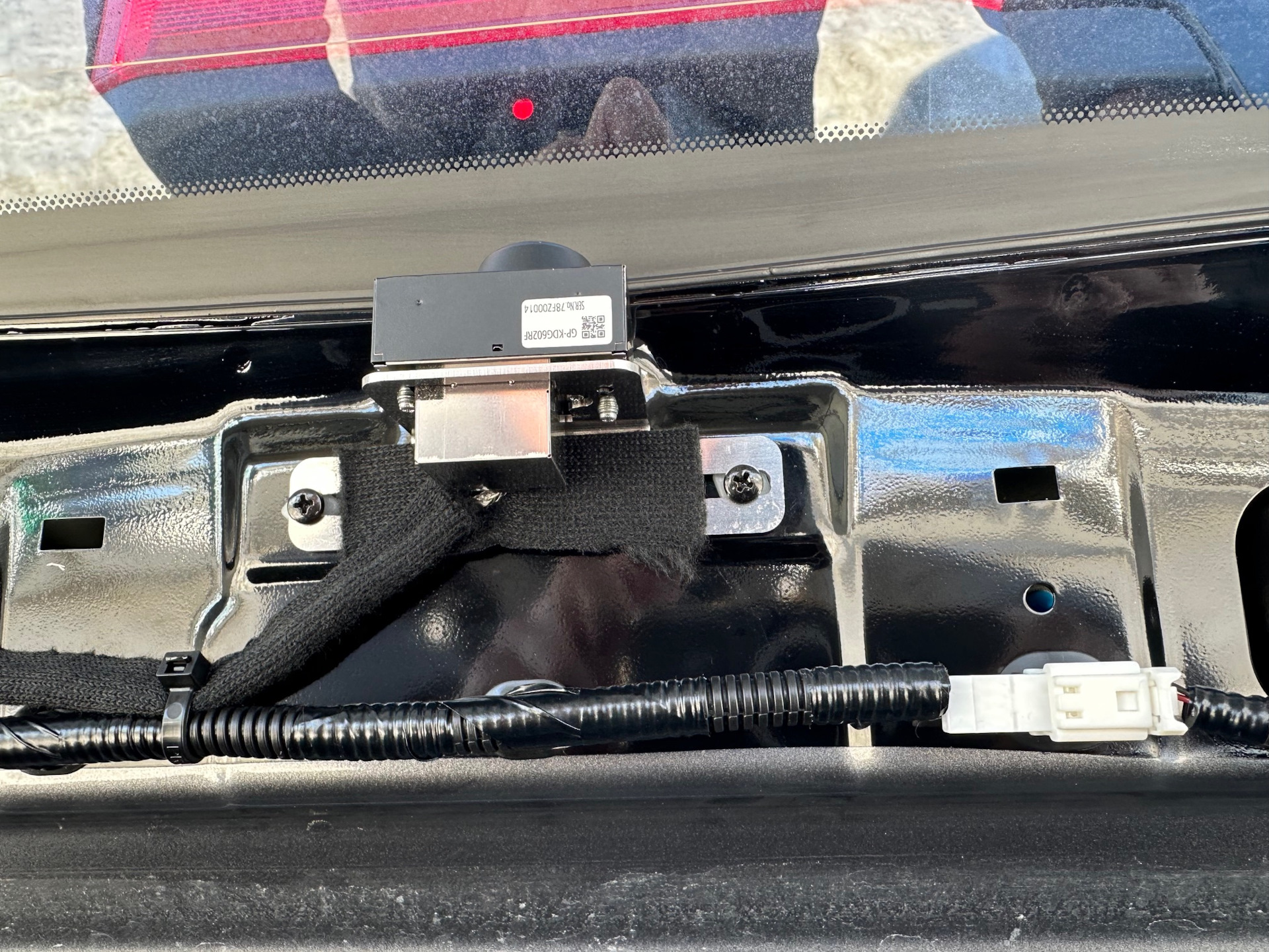

Решил, что прежде чем что-то придумывать с крепежом, не плохо бы проверить, потому, что на камере имелся только один выход с "хитрым" разъемом, коаксиальным кабелем и больше ничего… А как же питание думал я, куда подавать плюс, минус взялся бы с массы. Поиски такого разъема ни на Ali, ни в Чип-Дипе… ничего не дал. В итоге его просто аккуратно обрезал и припаял обратную часть RCA штекера. Вечером, не спеша снял плафон салонного света, куда я заблаговременно уложил штекер с зеркала соединил штекер и включил зажигание, и о чудо))) зеркало начало показывать изображение)))
С этого момента было понятно, что остается решить вопрос с крепежом камеры и покупкой недостающего пластика задней двери. Для соединения камеры и зеркала решил взять кабель марки RG-58 (он не слишком толстый, качественная экранирующая оплетка и медная многожильная центральная жила.) Потребовалось 3,5 метра кабеля, который для прочности закрыл термоусадкой и слоем антискрипной ленты на концах.

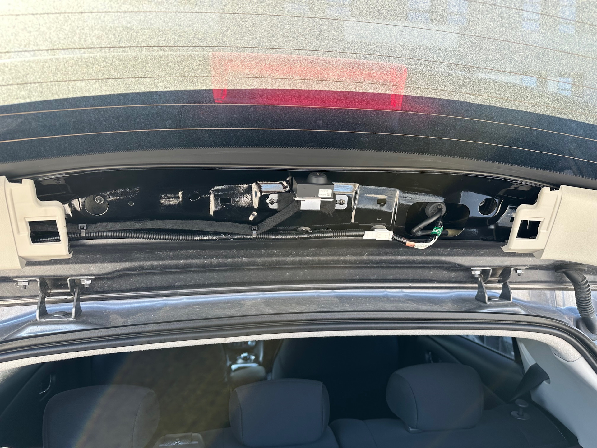

Не сложным делом, решил что проще всего прокинуть по левой части крыши, что и сделал. Кстати в гофре на заднюю дверь очень много свободного места и кабель легко прошел.

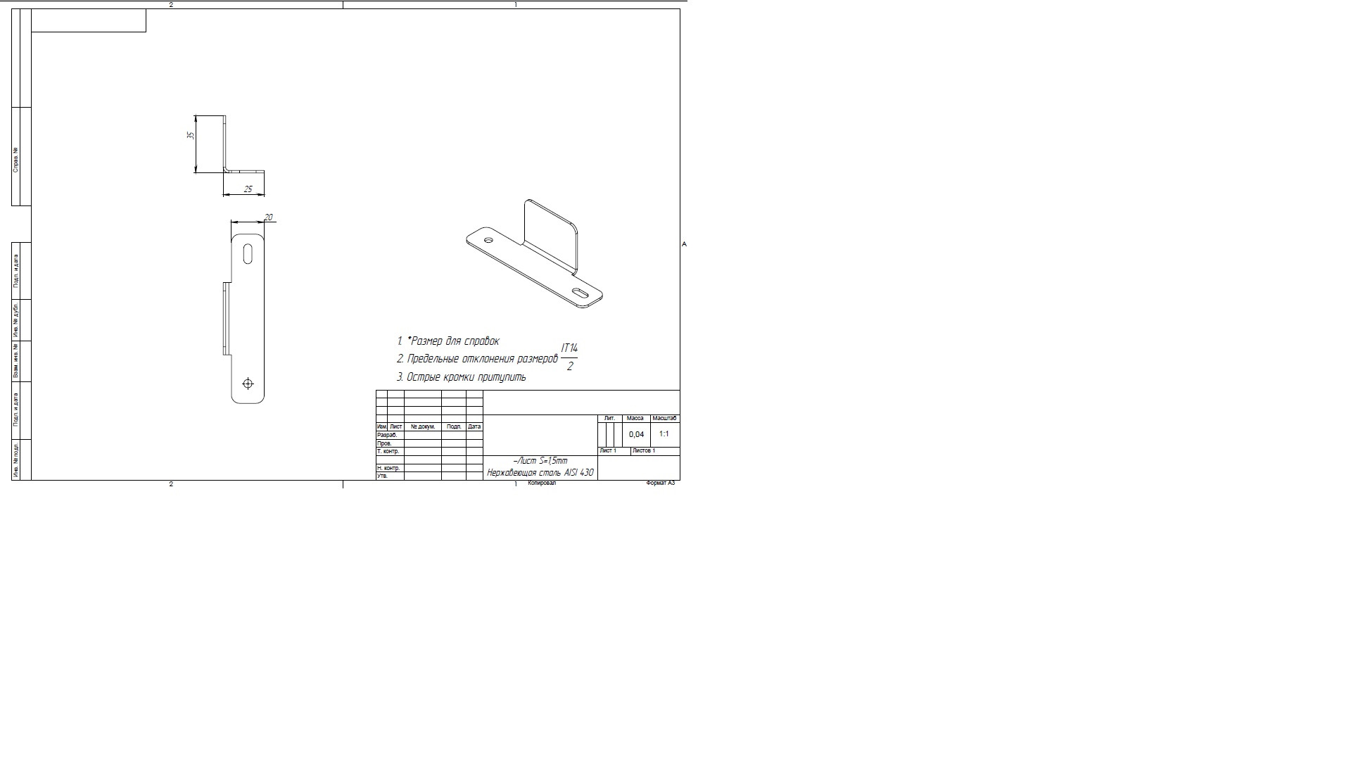

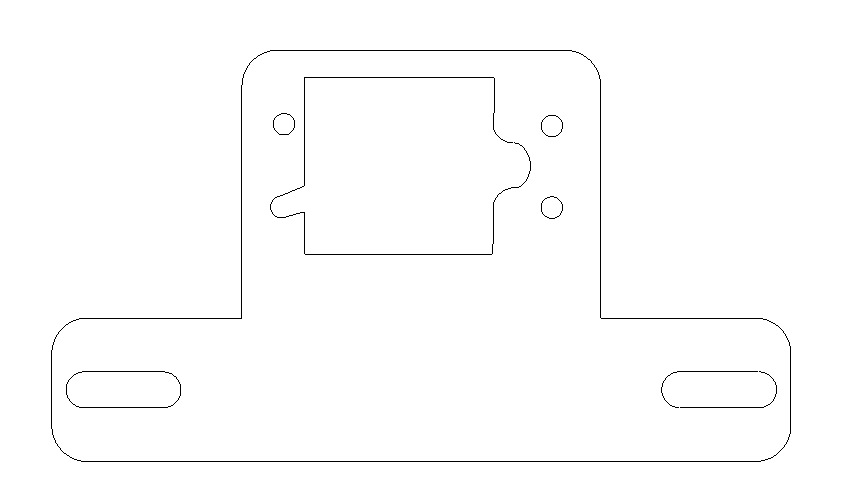

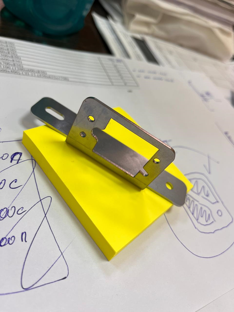

Крепежную планку попросил изготовить коллег с производства, за что им огромная благодарность. Парни профи своего дела!
Проверка показала, что все работает и остается только отыскать верхнюю пластиковую планку двери багажника, что бы все было совсем по штатному)))

А по цветам или по распиновки не подкажите, + и подсветка как идут? Из текста только про минус понятно)
Честно, забыл сфотографировать, а сейчас уже не вспомню. По факту, с зеркала выходит три провода. Один — масса, второй — +12 вольт, третий — +12 вольт на диммер.
Самое главное определить массу, дальше методом проб))
Добрый день. А крепление(планку) камеры енота, пробовали "разогнуть"? Или оно вообще другое?
Здравствуйте. Планка от Енота совсем другая. Если пытаться ее подогнуть, то камера будет перевернута на 180 градусов.
