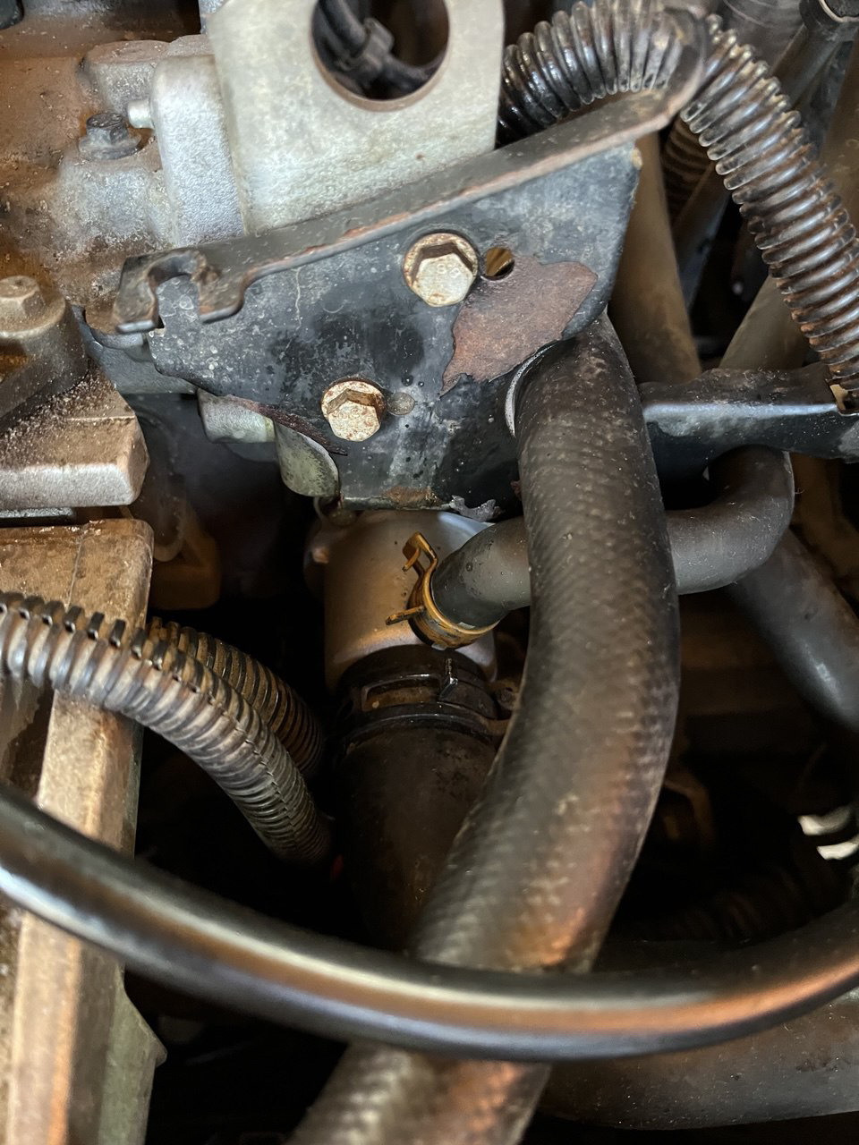

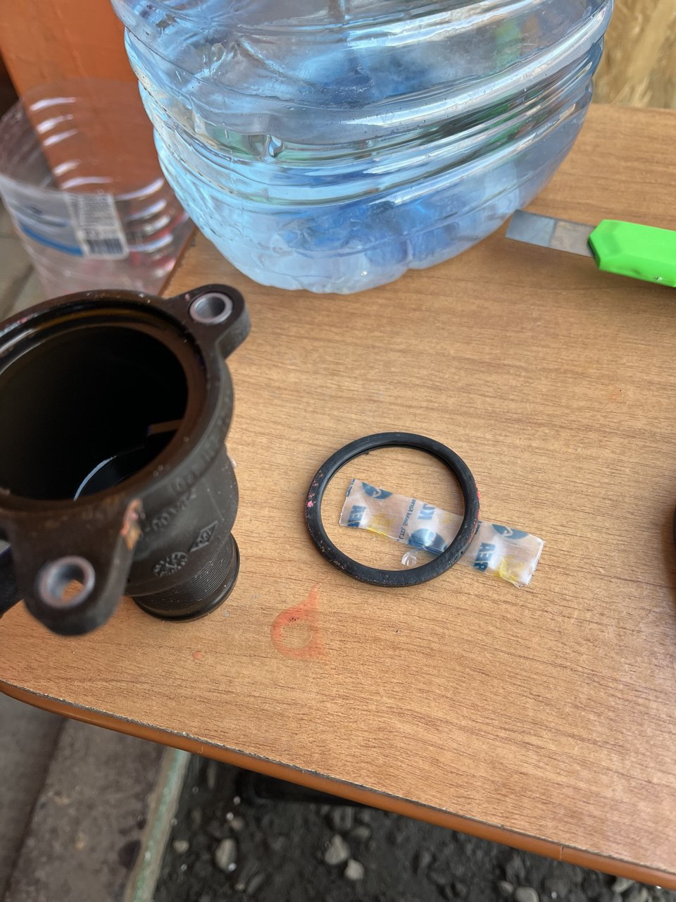

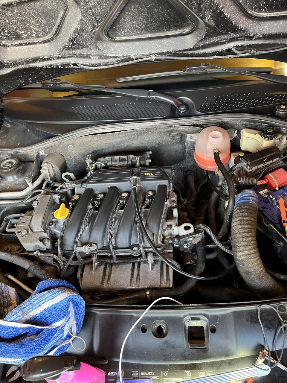

Всем известно, что родной корпус мягко говоря не ахти и течет, по началу меня это не напрягало, но потом все таки руки дошли, надоели эти розовые сопли на проводах т.к с него все капает . Был приобретен алюминиевый корпус Asam и прокладки Masuma p102 . Сам процесс замены очень просто, слил антифриз через обратный клапан ( тот что от термостата идет к бачку па обратку ) слилось где то литр и еще чутка вылилось, когда открутил . Чтобы снять сам корпус, необходимо снять только инжектор воздушного фильтра и отвести гофру в сторону . Так же заменил сам воздушный фильтр раз туда уже полезли )
Проверил, на сегодня пока все ок, посмотрим как приживается .
Запчасти на фото: SP102, 1632563010
Запчасти на фото: 32939, 7700101179
