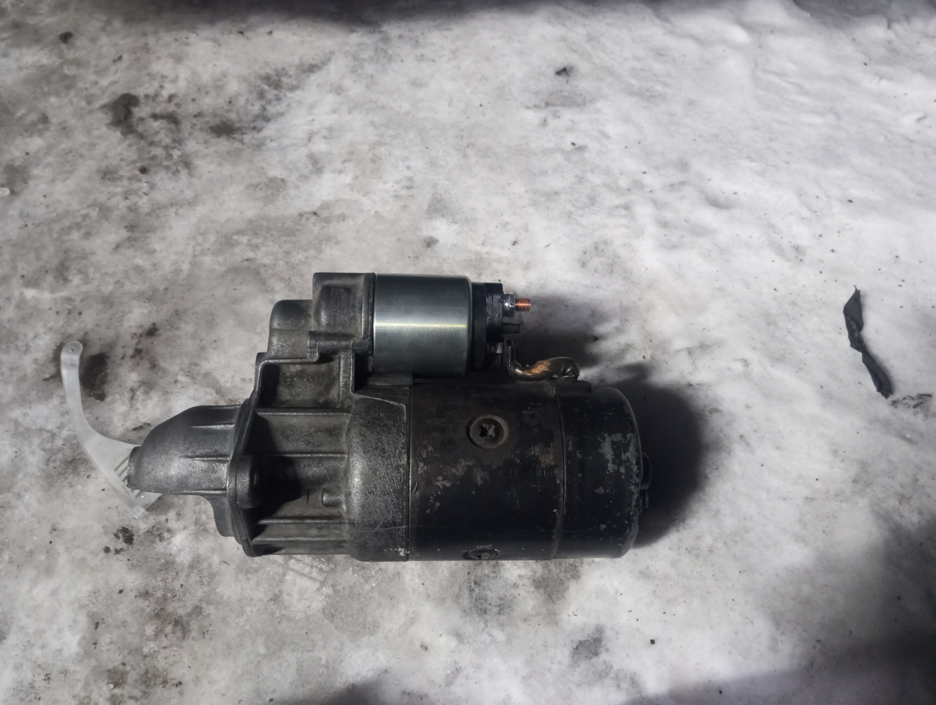

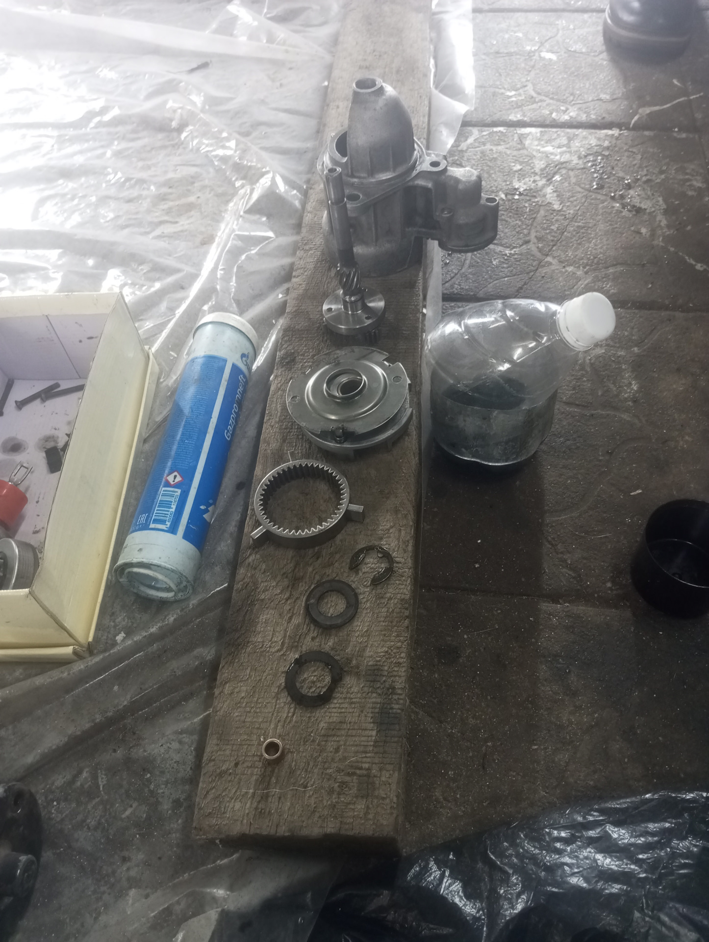

Стал проскальзывать бендикc, причем критично, запуск иногда занимал минут 10.

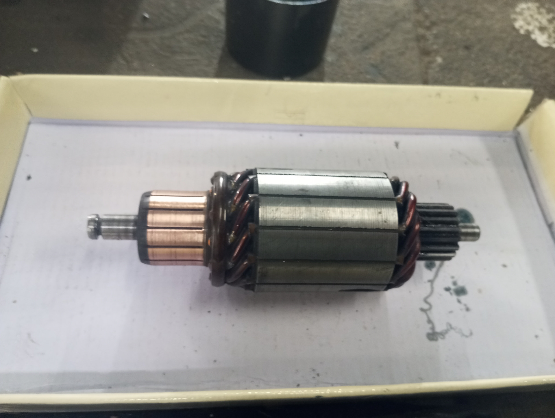

Принял решение "пересыпать ВЕСЬ стартер.

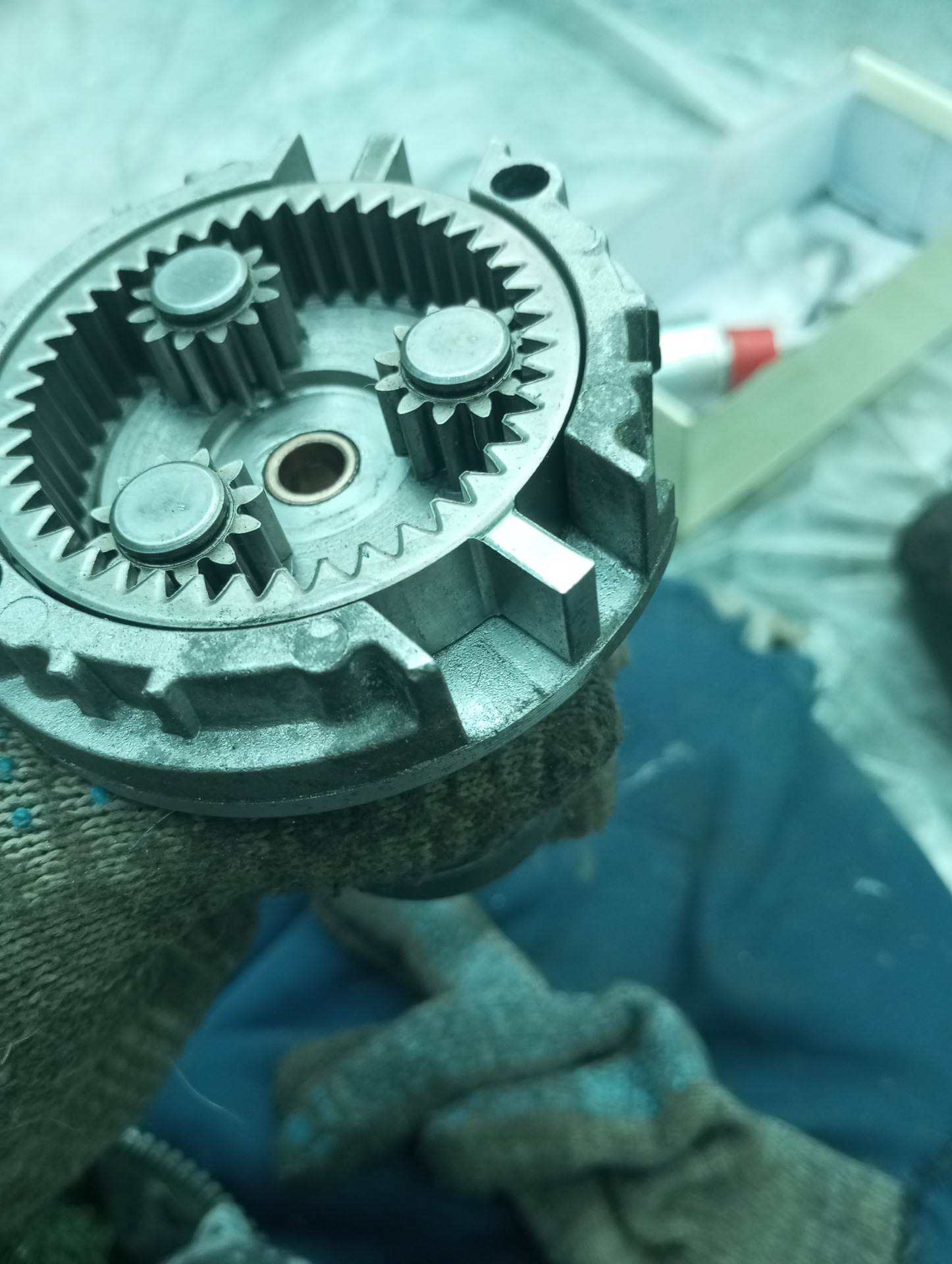

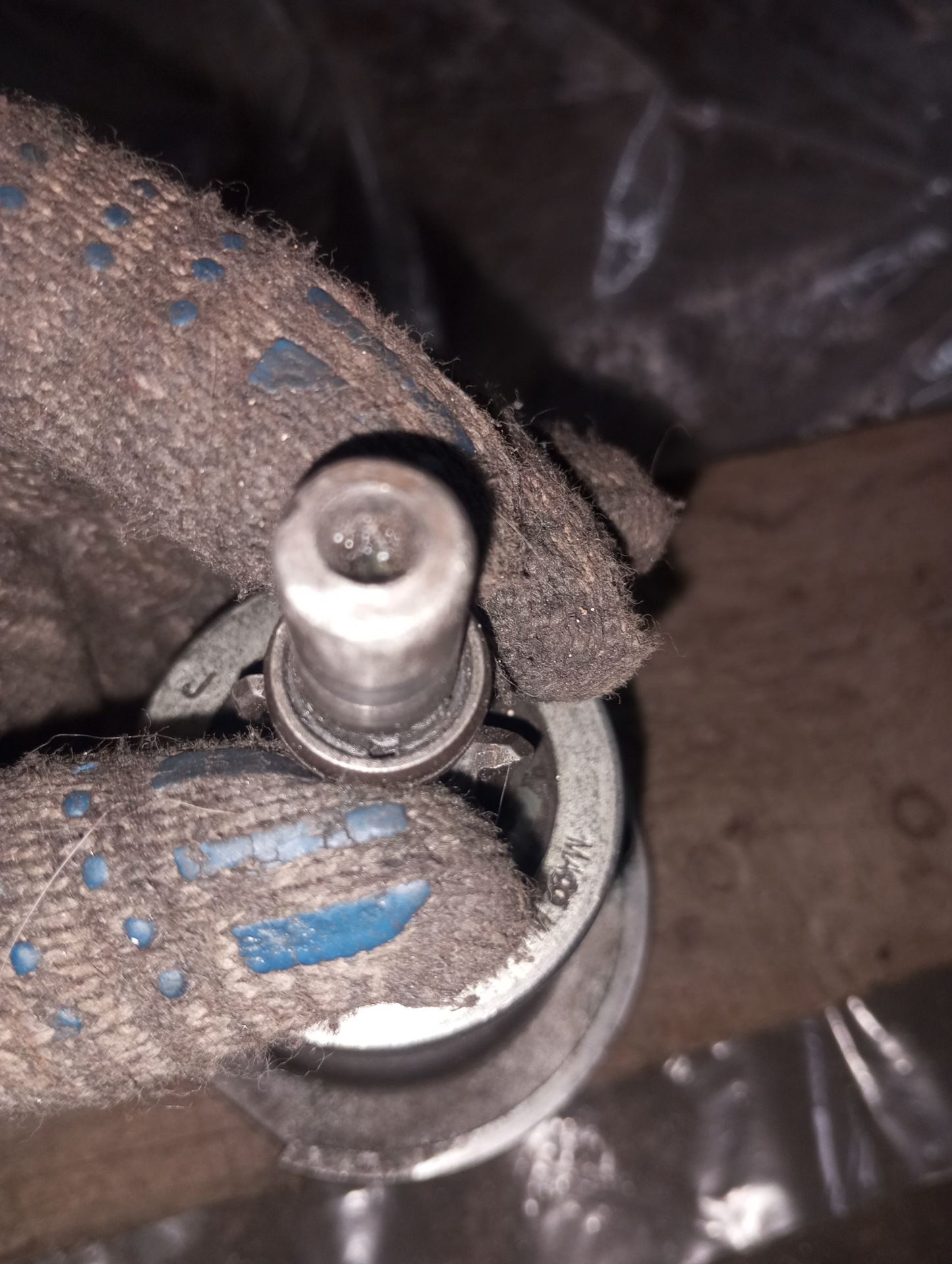

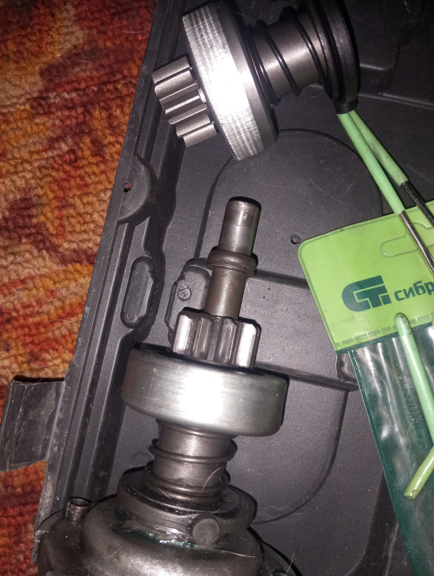

При разборке оказалось, что кто то странно снимал стопорное кольцо и и расклепал вал, старый бендикс с то снял, а новый не проходил втулкой
снятие скольких то соток в токарном решили проблему
Детальки…
Помытое/проточенное
В сборе
Парт номера:
оригинальный бендикс 9 002 336 216 (поставил Krauf SSB7014MN)
втягивающее реле стартера Krauf SSB7014MN (управляющий контакт мама (у родного кольцо))

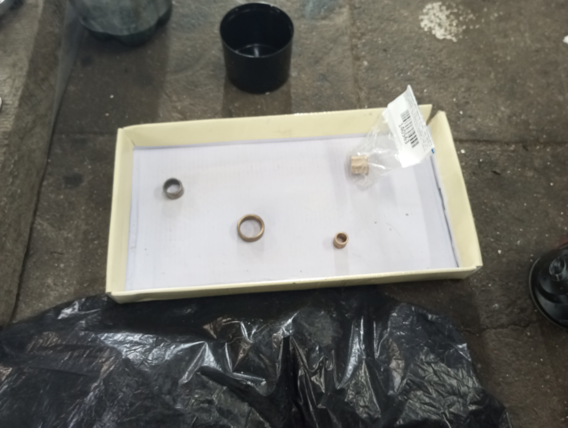

втулка задняя якоря 140563
втулка передняя якоря 140250
втулка редуктора задняя 141096
игольчатый подшипник редуктора 140242
комплект щёток (под сварку) BSX1654 (не стал менять)
резинка (демпфер) редуктора стартера SGB5056RH (не установил, тк пришли с опозданием, оставил временно старые)
Надеюсь кому то поможет, стартер на М51 на Пегасе довольно своеобразен, мне было не просто найти все на него
