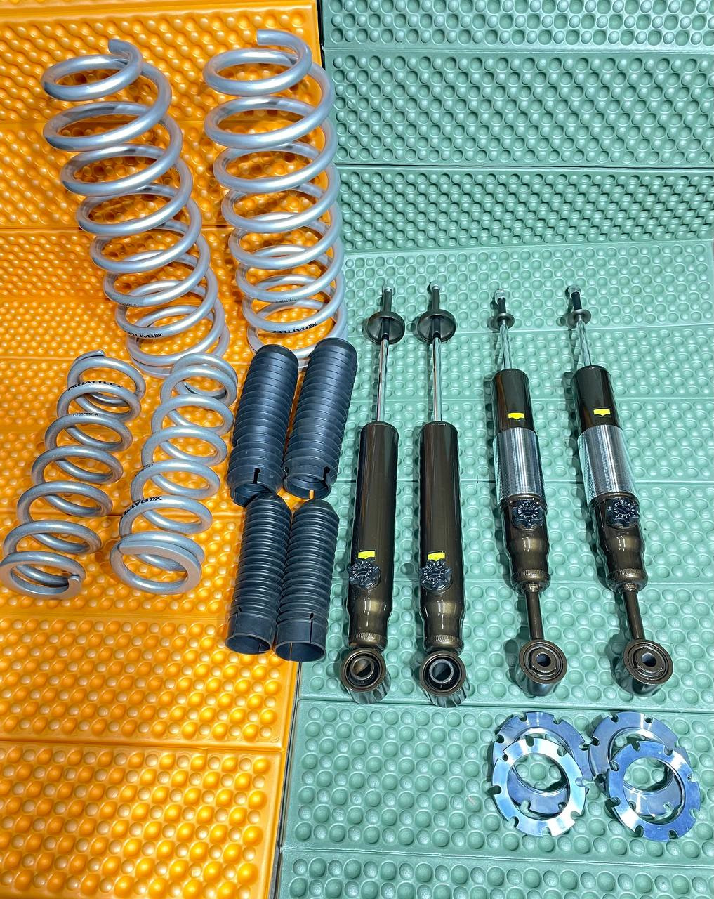

Несмотря на дурацкие санкции, тюненая подвеска приехала во Владивосток.
BATTLEZ リフトアップセット VFCA ver.A(40) 2.7Lガソリン車用 プラド 150系
BATTLEZ UP SUSPENSION SET VFCA PRADO150 09+ GASOLINE2.7L
www.jaos.co.jp/product/A733065/2026.html

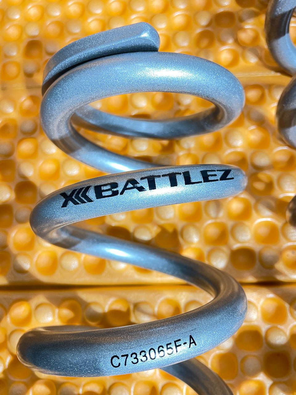

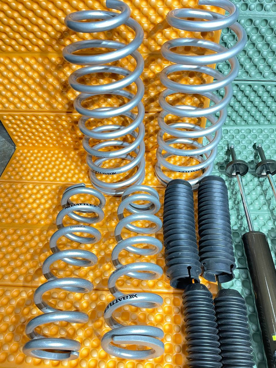

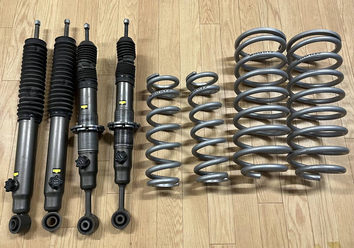

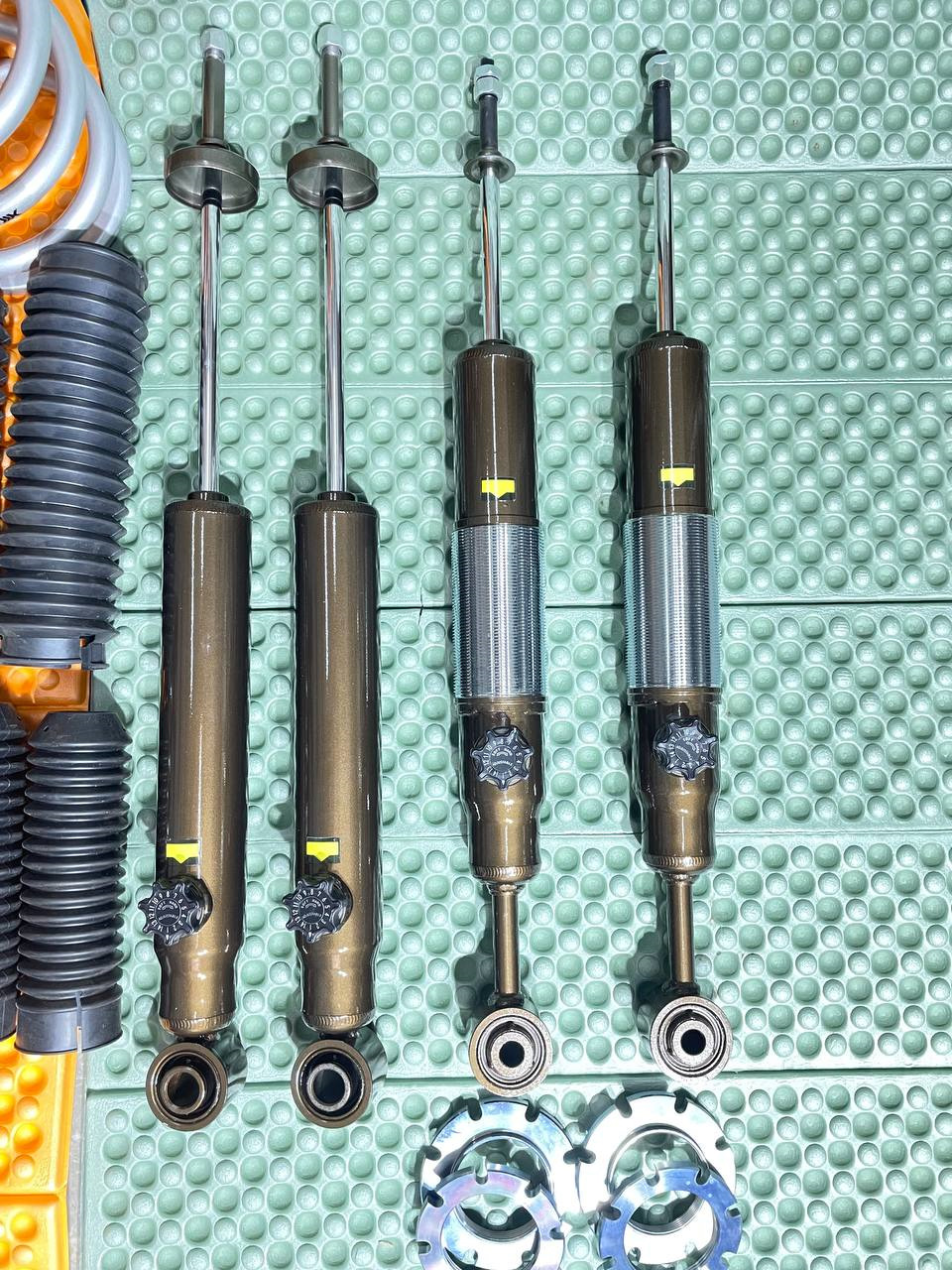

Соответствие картинке практически полное, за исключением отсутствия наклей "X" в районе барашка регулировки на амортизаторах.
Этот кит для лифта примерно на 40мм (10-50 перед и 40мм корма).
Так что надеюсь лифтануть прадик грамотно, а не просто пружинами.
Что предстоит еще докупить/сделать из необходимых допов, которые потребуются для дальнейшей реализации.
Точно надо:
1. Купить новые резинки на все амортизаторы.
2. Тюненые верхние передние рычаги от Прототипа — перестраховка большей частью, но тем не менее, решил, что поставлю.
3. Удлиненные задние линки от 185-го сурфа
4. Защита нижней части задних амортизаторов по типу OME, это нужно еще, чтобы защитить сам барашек регулировки. Готового решения нет, придется делать самому.
5. Проставки задних отбойников
6. Проставки передних отбойников
По необходимости, в процессе:
1. Проставки 15-20мм под задние пружины. По необходимости — посмотрю по месту. Есть мысль корму сделать чуть выше, так как авто будет бегать иногда неплохо гружённый и с прицепом. Сами проставки стоят относительно недорого, закажу токарю, в процессе установки будут под рукой.
2. Увеличивающие кронштейны задних амортизаторов — по необходимости. Таких коротких нет, а 50 мм уже могут быть великоваты, с учетом того, что аморты уже расчитаны на лифт +40мм, 30мм в плюс (с учетом проставки 20мм) могут быть излишними. И плюс еще один гимор может вылезти это то, что при развороте аморта на 90 градусов при установке кронштейна, брашек регулировки станет недоступным, либо вообще невозможно будет его регулировать.
4. Дроп кит переднего редуктора — по необходимости.
5. Регулируемая тяга панара — по необходимости, посмотрю на результаты развала-схождения.

Установка тут без особых заморочек, главное подобрать нужный преднатяг передних пружин, выставив положение нижней регулируемой опоры на стойке — это одинаково и для TEIN и для JAOS. Но у JAOS есть большой минус, который мне пока видится — это задние аморты с барашками, в том случае, если захочется еще выше машину поднять. Я уже описывал тут этот нюанс, но это пока из области предположений, надо подождать результата установки, чтобы делать окончательные выводы.

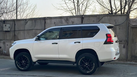

На фото да, поднят пружинами FLEX (хотя сам производитель пружин пишет, что это довольно мягкий комплект) в Японии и японец этим и обошелся, вкатив при этом еще 33 резину, которая терла верхние рычаги при крайних положениях руля. В общем, пружины эти морду черезчур как по мне сильно задрали, на "грубых" лежачих полицейских и на уступах всяких отбой идет достаточно ощутимый, даже регистратор воспринимает это как удар. Поэтому есть желание подобрать преднатяг пружин оптимальный, под мои нужды. Когда сниму пружины FLEX, очень сильно хочу посмотреть на маркировку — сдается мне, они от дизельного прадика на морду пружины поставили…
Пока одна проблема, которую я вижу — это барашки настроек задних амортов. Если мне не будет хватать 40мм лифта, то придется ставить проставки под пружину, ну и потом колдовать с регулировкой высоты амортизаторов, при этом если ставить кронштейны для увеличения высоты, амортизатор развернется на 90 градусов и хрен подлезешь потом к барашку настройки…
