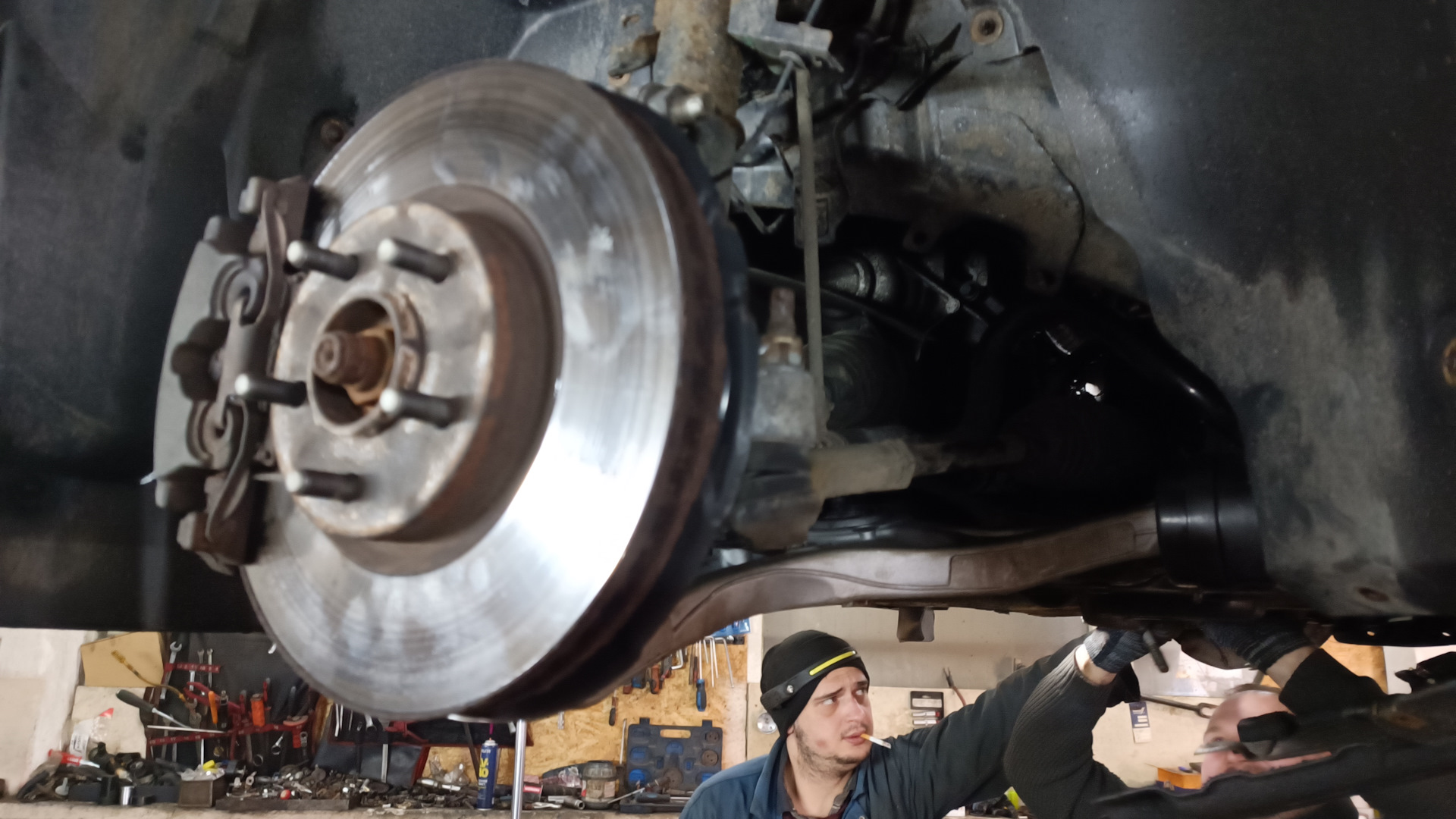

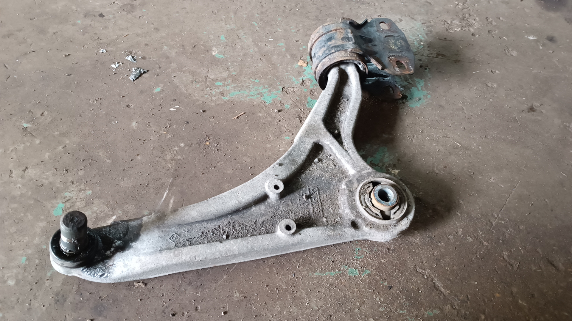

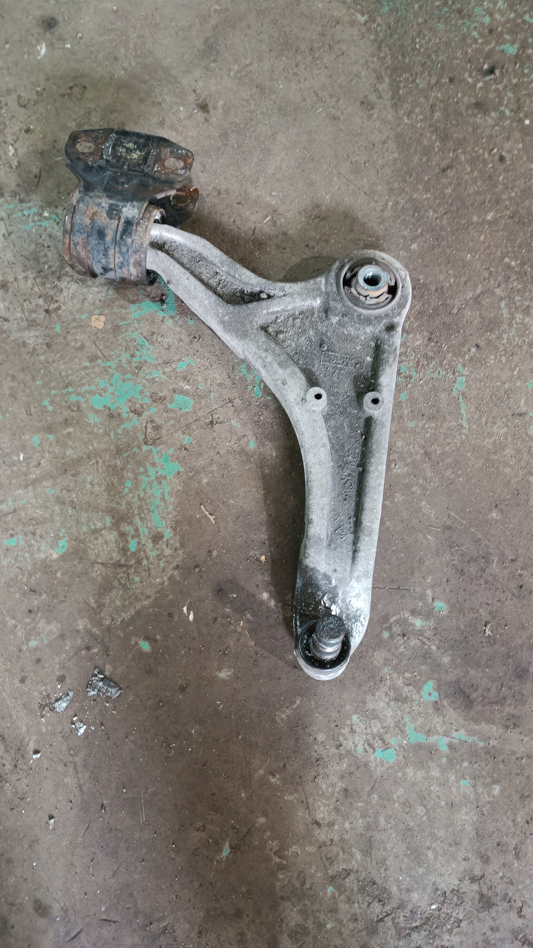

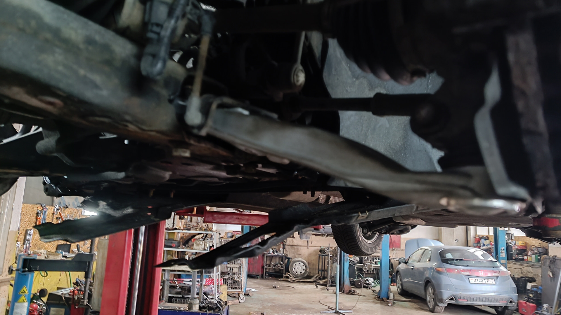

Привет друзья. Ещё прошлым летом, когда случилась беда со стабилизатором, ребята на сервисе сказали, что шаровые на подходе. В течение всего этого времени на неровностях стали появляться ощутимые стуки. Последняя замена масла и вердикт- шаровые окончательно мертвы. Сама шаровая именно на МК5 идёт только в сборе с рычагом. Куплены левый и правый Tecnorot FO-679 и FO-678. Замена прошла штатно. На следующий день сделал развал/схождение. Ощущения от езды только положительные. Едем дальше, всем добра.

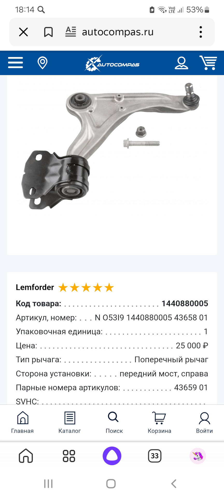

Сход/развал не забыли сделать? Я тоже в апреле буду рычаги заказывать, Лемфердер скорее всего 🤔, сайлентблок приговорили ещё в том году.
Развал-схождение сделал на следующий день, после установки руль на градусов 20-25 влево наклонён. Сайленты в рычаге ещё сносные были. Но если верить сервисной- прожили эти оригинальные FoMoCo 120 тыс, из них 60 я проехал.
🤝 у меня 108т. пробег, мастер сказал нужно менять … я все откладывал, год так проездил. Стука нет, но на большой скорости чувствую "мордой" водить чуть начало 😤.

Так они стоят как Хрустальный Х😱
В сервисе Шелл мне нашли и поменяли сайлентблоки ( 4 штуки ) этих рычагов ( писал в БЖ ). Ибо сказали оригинал рычагов очень дорого ( я то приехал к ним с целью менять рычаги, мой гаражный мастер убедил меня, что сайлентблоки не поменять, возиться не хотел наверное ), а копии качество кал 😢. В общем ребята молодцы, сэкономили мне кучу денег. Посмотрим, сколько проходят.
А шаровые норм были?
Да. Шаровые ОК 👌.

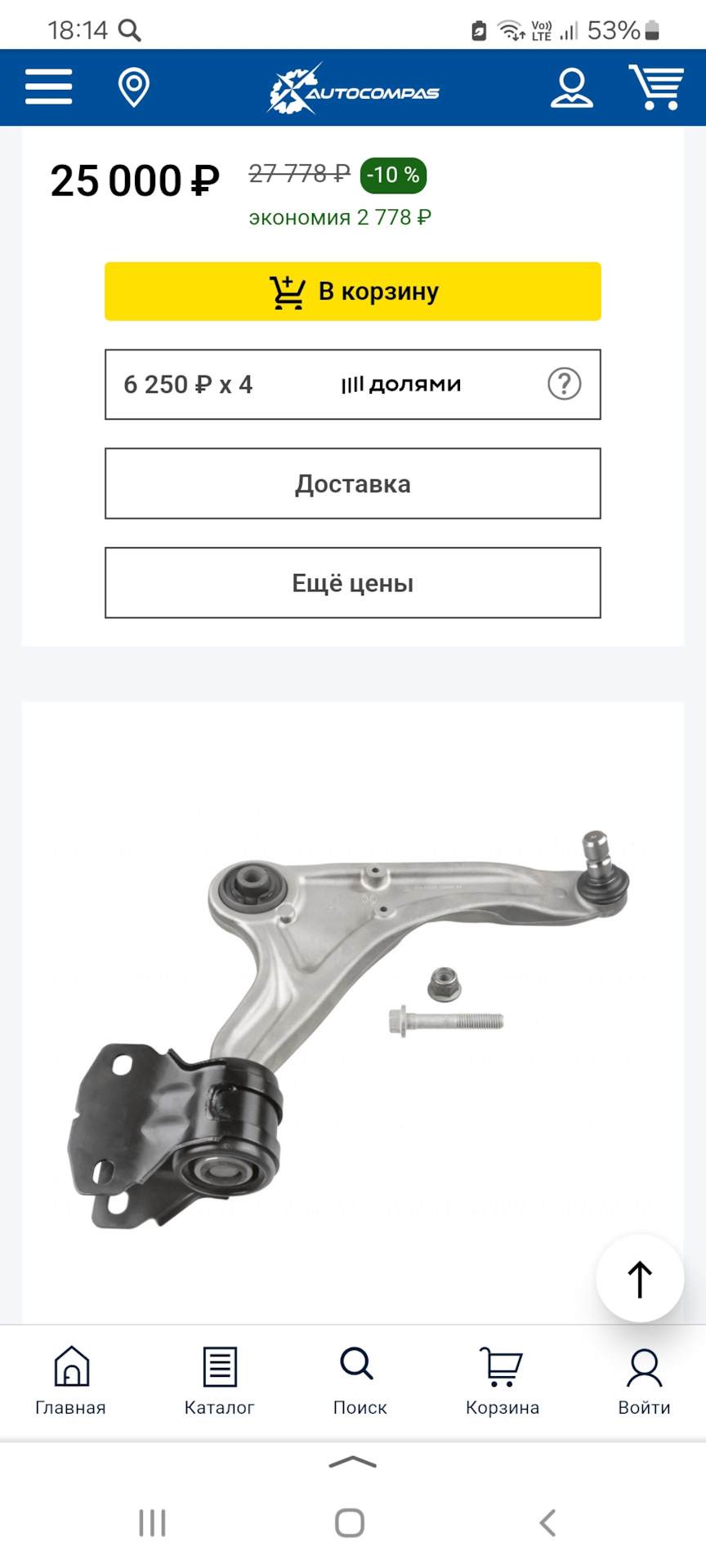

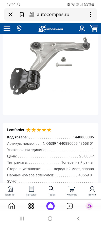

Ну да, 78$ турецкий Tecnorot против 315$ от Lemforder)) И выбор у меня в Минске был, за те же деньги были Patron, Stellox, немного дороже Febest, Metelli, Meat&Doria, подороже Bauerer. За 315$ я не готов брать)))
