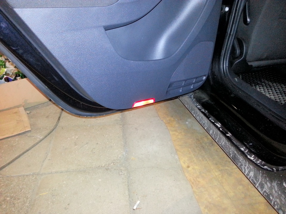

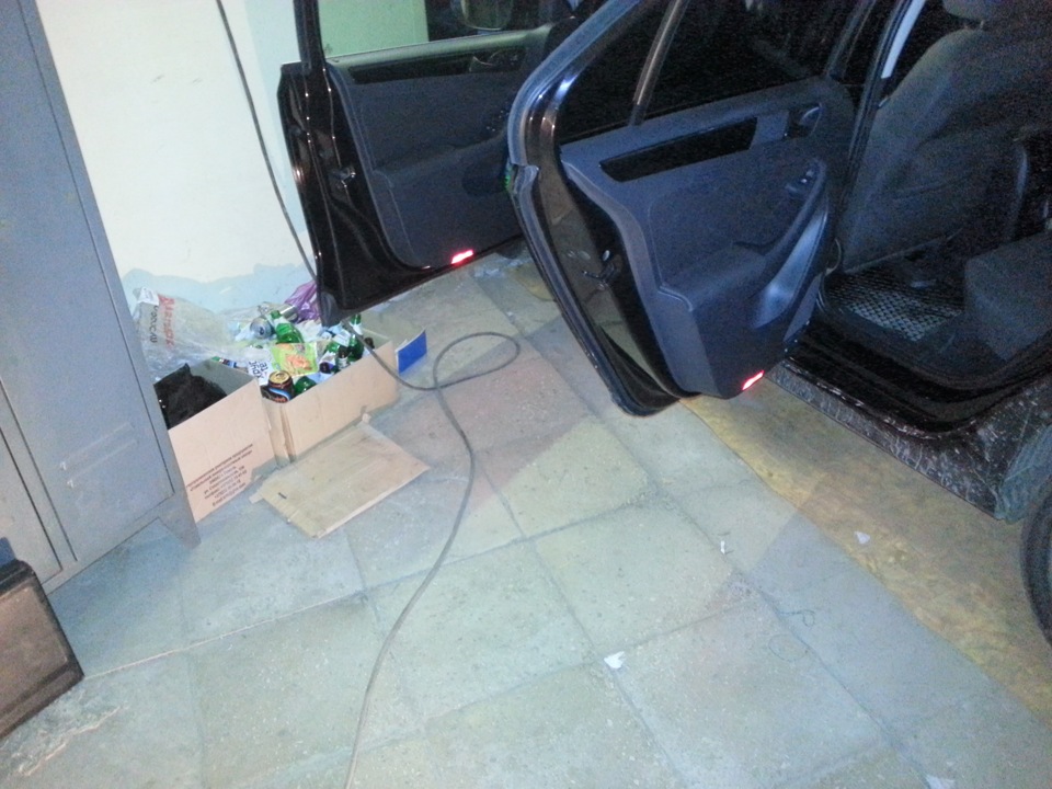

И так была установлена оригинальная подсветка
Список деталей необходимых для установки подсветки дверей:
1) 1K0 947 411 A — 4шт (фонари). — 555р.
2) 1J0 971 972 — 4шт (разьем для фонаря) — 77р.
3) N 90764701 — 4шт (контакт в передние блоки дверей) — 5р.
4) N 10335807 — 12 шт (контакт в фонари и заднии блоки дверей) — 15р.
5) Провод медный сечением 0.35 — 4м. — 40р.
6) 7L6 868 243 — 10 шт. (клипсы) — 13р.
7) Изолента тряпичная — 1 шт — 30р.
+ 1 Друг — бесценно :)
По поводу подключения:
Переднии двери
18 пин это (+)
19 пин это (-)
Заднии двери
14 пин это (+)
4 пин это (-)
P.S. цены указаны приблизительные и на 1шт!

Задние двери, всё же, где плюс где минус или масса, а то не понятно?
Заднии двери
14 пин это (+)
4 пин это (-)
А на ристайлинговой джетте не подскажете?
Нужно врезаться в проводку
4 пин это (+)
14 пин это (-)
А вот и нет, все наоборот ^_^
И вообще — не минус а масса :Р

подскажи где конкретно кодировать (блок/байт/бит). задние двери вроде как то по другому говорили, через блоки передних дверей заходить надо.
Не помню щас какой бит байт точно, там вообщем ставишь галочку подсветка дверей установленна и всё. Да на счёт задний совершенно верно заходить нужно через передий блок в двери
drolon
Задние кодируются через передние. Байт и бит тот же что и в передних.
