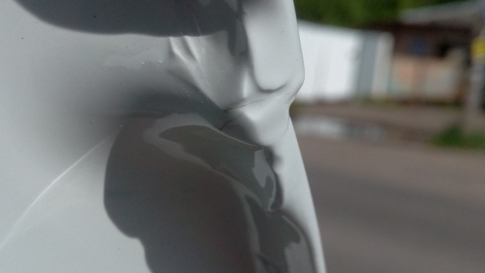

Ранее писал о том, что на крышке багажника обнаружил трещину Всё закончилось благополучно. Машину на ремонт сдал 20.06, а забрал 25.06. Как мне объяснили, из-за чего так долго — на ремонт сдали много машин.
По работам — хоть меня мастер и уверял, что крышку полностью перекрашивали, я в этом сильно сомневаюсь. Болты без следов откручивания, возможно, она как-то иначе откручивается, либо её красили не снимая.
На солнце лично я не вижу разницы в цвете, так что краску подобрали хорошо. В багажнике обнаружил буквы "SKODA", могу предположить, что остальные буквы вообще не меняли.

Я не нашел в списке работ снятия крышки багажника, так что красили всю не снимая

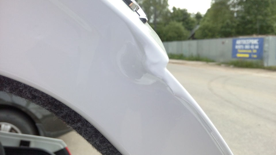

Обнаружил сегодня на своей Фабии, на крышке багажника с двух сторон похожие на Ваши трещины. Плюс ржавчина на стыке левого заднего крыла и крыши, как раз под крышкой багажника. Печаль.

А мне все таки отказали в перекраске крышки багажника. Трещина один в один как у тебя. Ну хоть капот на перекрас утвердили. Ответ официалов: Вы обратились в сервисный центр Общества для устранения трещин герметика на крышке багажника и в проеме крышки багажника на Вашем Автомобиле, при осмотре Автомобиля было обнаружено, что дефекта и отклонений в качестве окраски нет, и в осуществлении окраски крышки багажника по гарантии Вам было отказано.
Мне формулировка нравиться, трещины есть, дефекта нет. Вот такие официалы.
Вот козлы! Видимо, у них есть какие-то стандарты на трещины. Может имеет смысл обратиться на горячую линию шкоды? Или к другому дилеру?
Звонил по горячей линии, сказали что в РФ развернута диллерская сеть и все вопросы по качеству авто предъявлять им. Заезжал в другой салон, спросил у гарантийщика, он сказал что он не видит причин для перекраски ни капота ни багажника. При этом капот у меня уже подтвержден :) а трещины в проеме крышки багажника растут и растут, одна уже около 3см. Люблю гарантийщиков!
Походу технология сушки нарушена . У меня та же проблема и с той же стороны.

Вчера обнаружил, три трещины, в одной из них уже ржавчина.А то что якобы они ссылаются что это так и должно быть полная чуш.Вода попадает в эти щели, летом то нормально, а вот зимой помоеш и разорвет краску ещё больше. Это гарантийный случай, сто процентов. Напиши заявление в суд, приложить туда все снимки, плюс заявление по защите прав потребителей, и показать им не признаете, хорошо эти документы уходят куда надо, и как миленькие все сделают бесплатно как и положено по гарантии.
