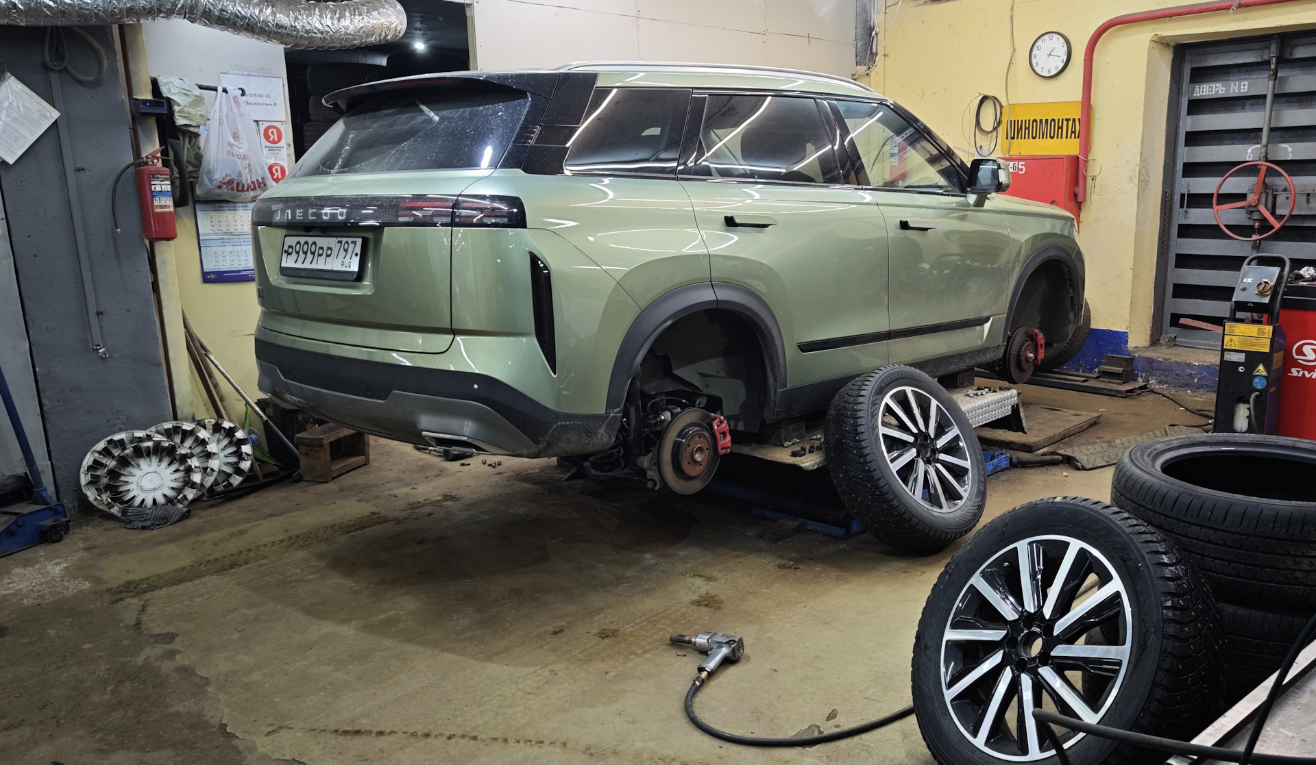

За день до записи на смену колес выпал снег, хотя месяц до этого не было, все как обычно) Но запись уже решил не менять, поехал к тому же мужику, которого нашел осенью, уж очень кайфовое место, тепло, там же мойка, норм ценник, работа по записи, мужик сам себе начальник и сам же в одного занимается шиномонтажом.

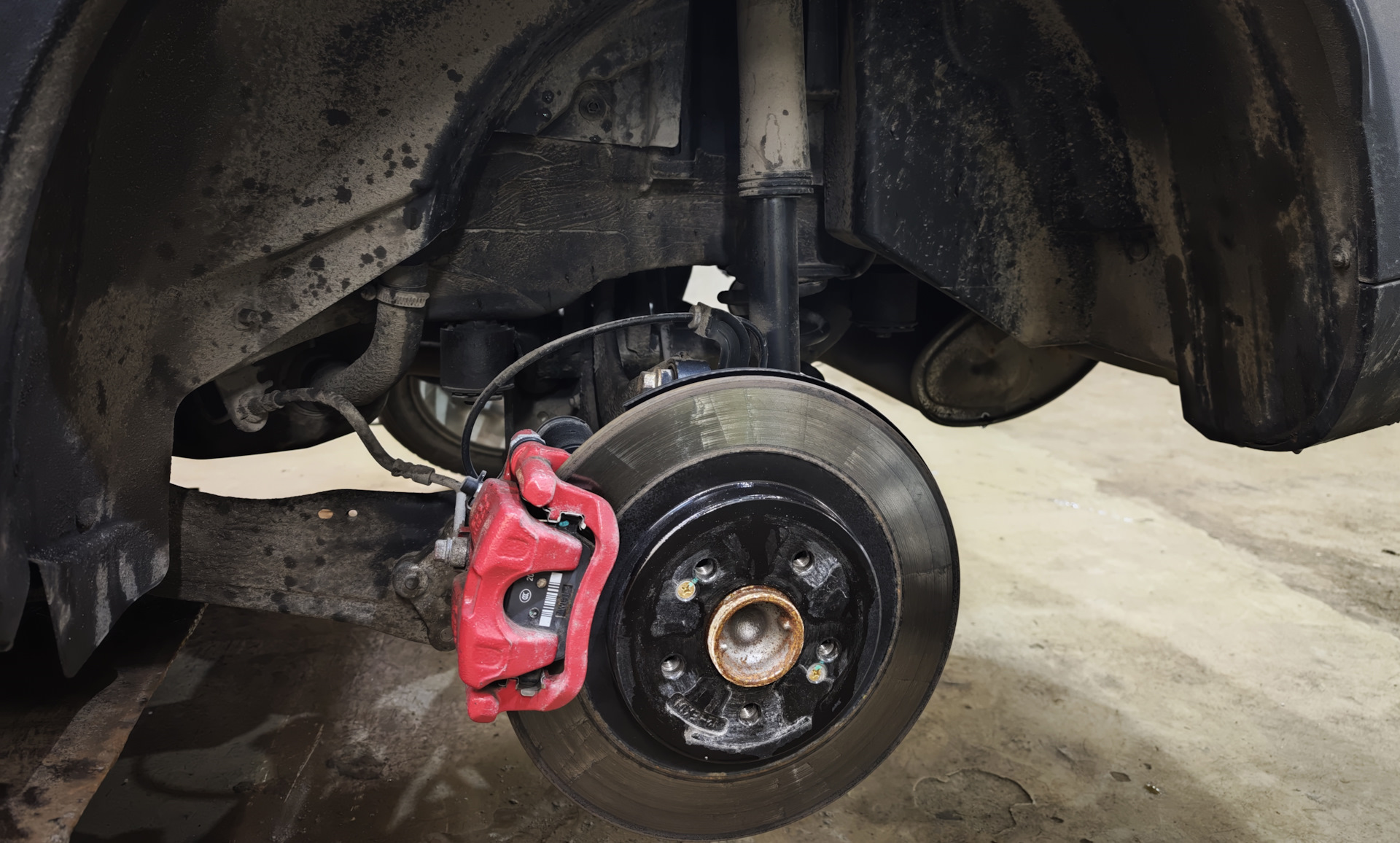

Проблем в целом никаких, кроме одного, особенно на передней оси — диски прикипели на ЦО, выбивали минуты 2 уже открученное каждое.
Монтажник сказал, что на китае это норма, был у него Ариззо двухнедельный с салона — тоже колеса не спадали, китайцы ЦО делают с минимальным допуском, хотя там даже окислений никаких не было. У меня же решили пройтись по ЦО медной смазкой, посмотрим, как пройдет следующая замена)

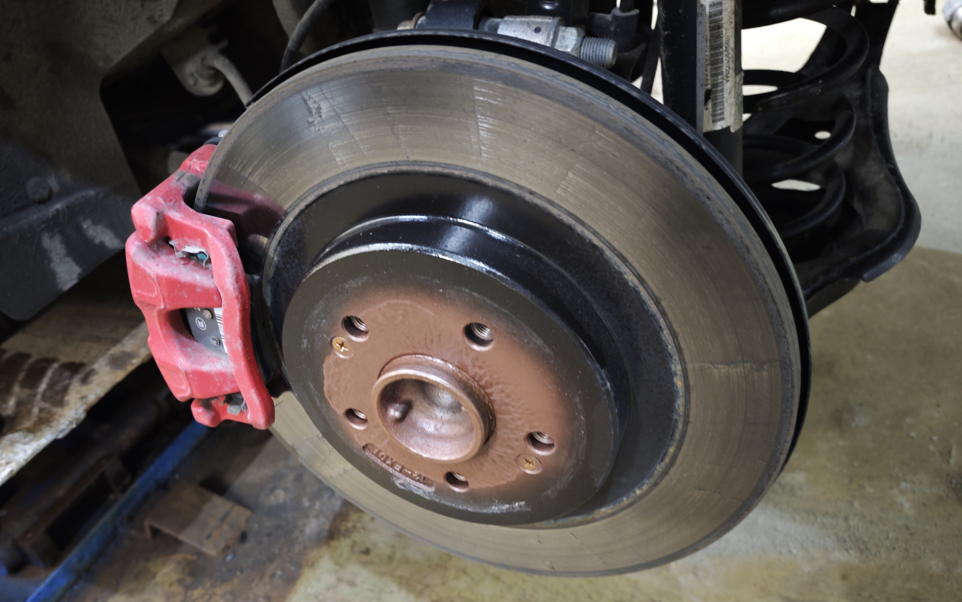

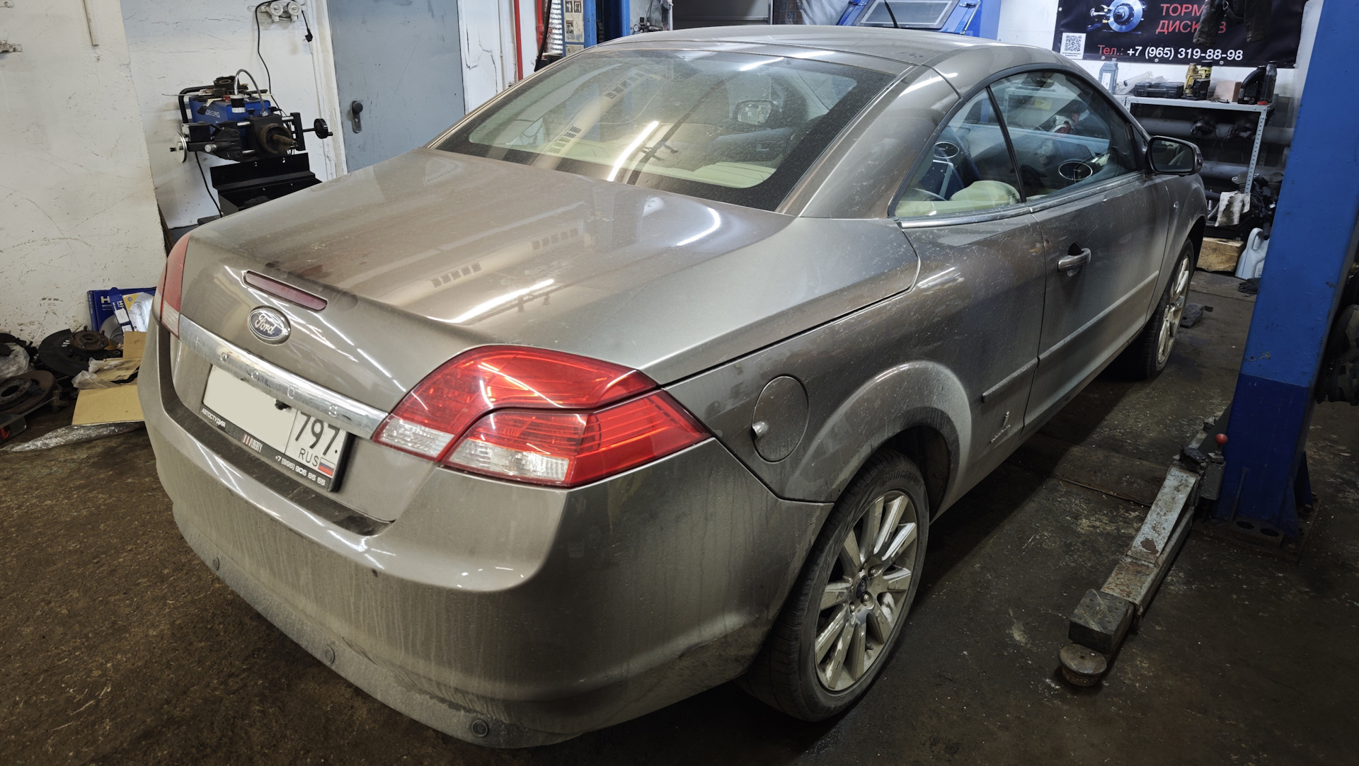

P.S. Интересный автомобиль рядом на переборке суппортов застал. Ford Focus Кабриолет, 2007 год, на штатном ксеноне с автокорректором, на штатной ПНЕВМЕ, которая прям с регулировкой по высоте вручную из салона.

Тоже поменял. Кувалдой еле выбили все колёса. Первый раз такое вижу. Придётся сбивать теперь и смазывать. На шнм закончилась медяха. Слово в слово сказали что на китаецах хрен снимешь. Ну а как на дороге интересно снимать без кувалды.
зато точно в дороге не отвалятся, везде ищите плюсы))
Да. Можно не прикручивать

Я смазывал, когда переобувался перед зимой, все хорошо было. Сейчас тоже профилактику делал, все отлично. Ничего не прикипает

я без проблем поменял и смазал

Медь с литыми дисками нельзя. Сильная гальванопара.
И что будет? Посмотрим, ему же их менять потом, наверно знает что делает

Нормально все будет. До этого на тиго 7про два года с этой смазкой, все отлично. Вы же не сто лет собираетесь кататься на данном авто.
effRo
Ну конечно- на всех Московских крупных шинных центрах медной смазкой обрабатывают ступицы
Обрабатывают чем попросишь. Любая есть в наличии, а им пофиг за какую деньги брать.
