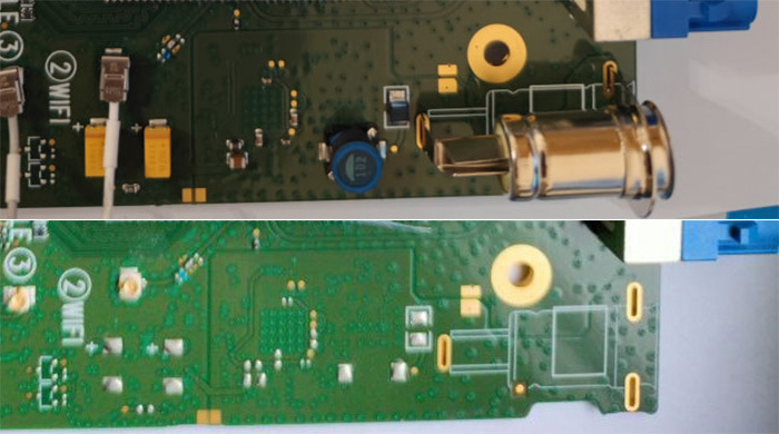

Сразу же обратил внимание, что на этом ГУ имеется разъем для FM-антенны!
Заглянул внутрь – точно! Чип и «обвязка» в виде множества мелких SMD-элементов на месте!
У меня уже был заранее приобретенный слот для SIM-карты.
На чипе и SIM-карте реально задействовано только 5 контактов: GND, IO, VCC, RST, CLK. Показываю, как правильно соединить слот (цвета на примере проводов моего слота).
Чип был успешно удален, а провода припаяны и закреплены на плате.
Для вывода провода сделал небольшой разрез на крышке корпуса ГУ.

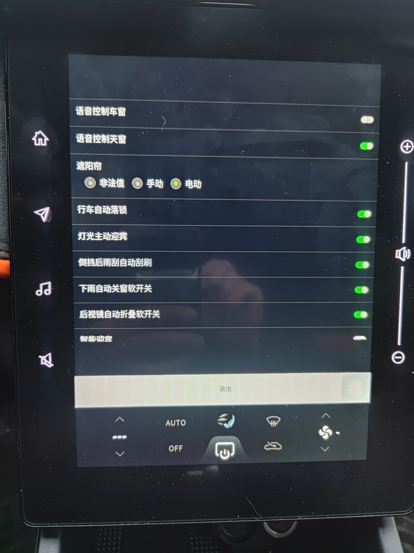

В сервисном меню показывает VIN «донорского» автомобиля.
Сразу же зашел в сервисное меню и установил настройки в точности так, как должно быть для Shine GS E3. Там же включил радио.
Перезагрузил ГУ, проверил основной функционал. Все работает: кондиционер, камеры, люк, переключение режимов АКПП, соединение с телефоном через BT и др.
Радио, к слову, работает прекрасно!
Опять же через сервисное меню выяснил, что SIM-карта определяется, код оператора А1.
А вот в строке состояния вверху справа иконки 4G не было (как видел на фото авто с китайкой прошивкой).
Проверить наличие подключения к сети в каких-то приложениях возможности не было, так как по умолчанию прошивка Dongfeng-ов, поставляемых в Беларусь урезана до самого минимума. В отличие от прошивок у точно таких же авто, но поставляемых на рынок КНР.
