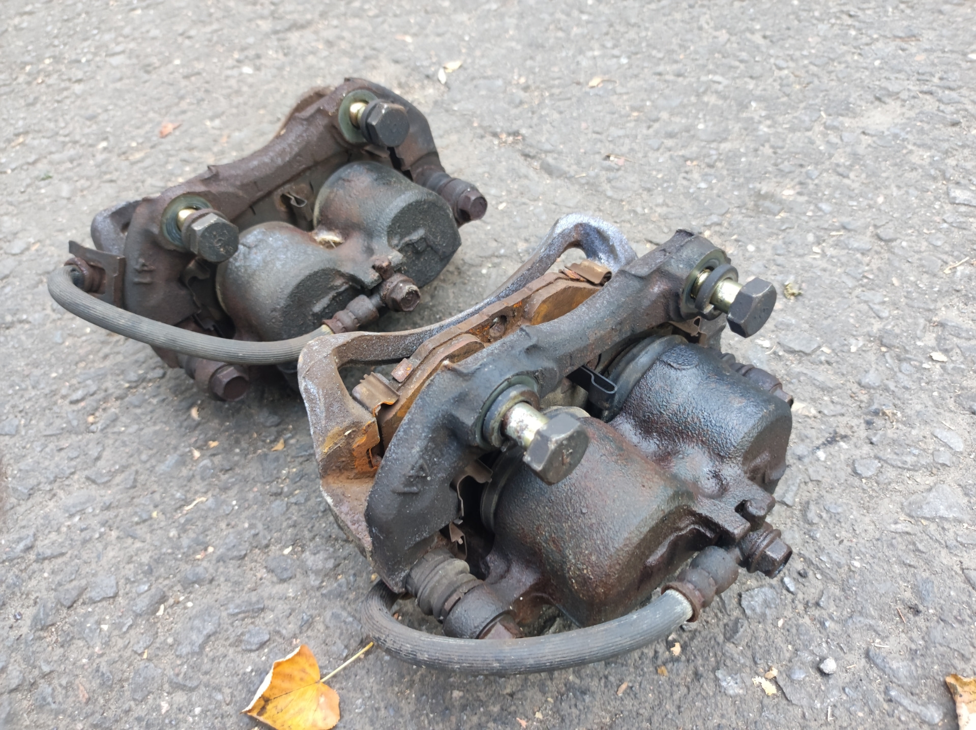

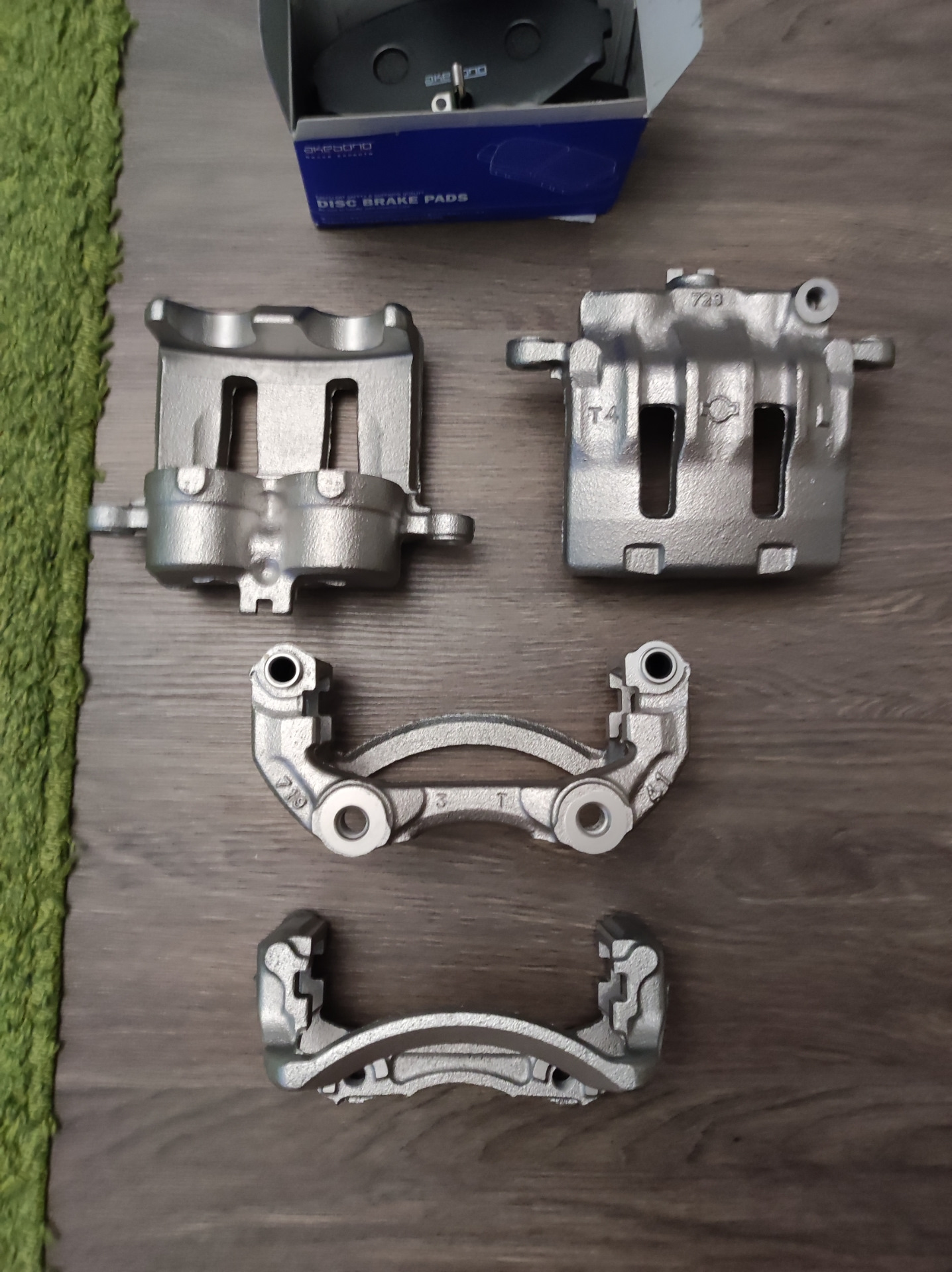

1) Передние суппорта
При покупке контрактных передних стоек, в комплекте с ними были суппорта.
Первым делом, разобрал суппорта и отвёз их на аквабласт (нашел на Авито грамотного человека).
Естественно, голый чугун ставить ни в коем случае нельзя, купил на Озоне краску для суппортов, малярным скотчем замаскировал ВСЕ привалочные поверхности и задул на три слоя.
Естественно, некоторые компоненты суппорта потребовали замены

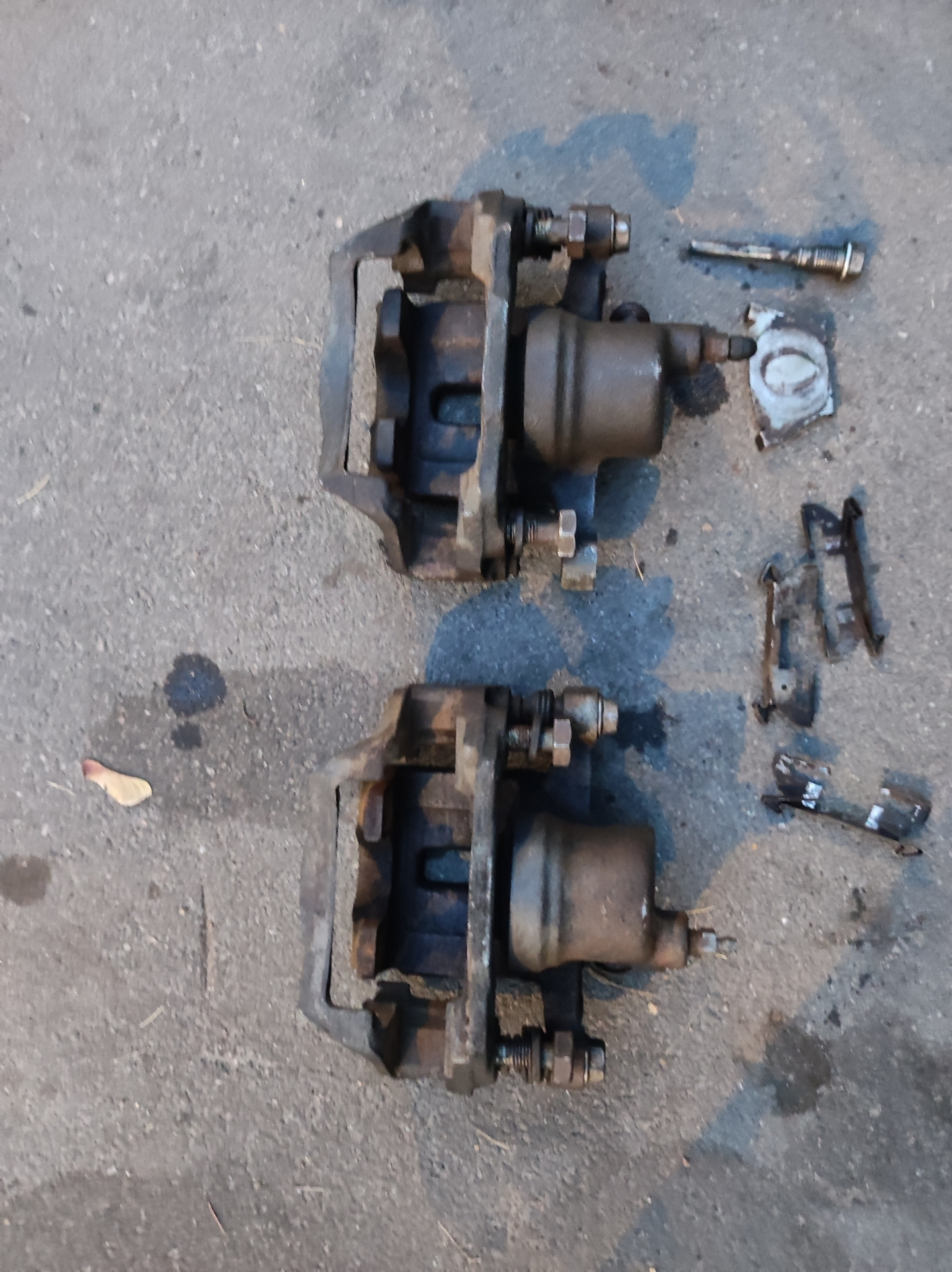

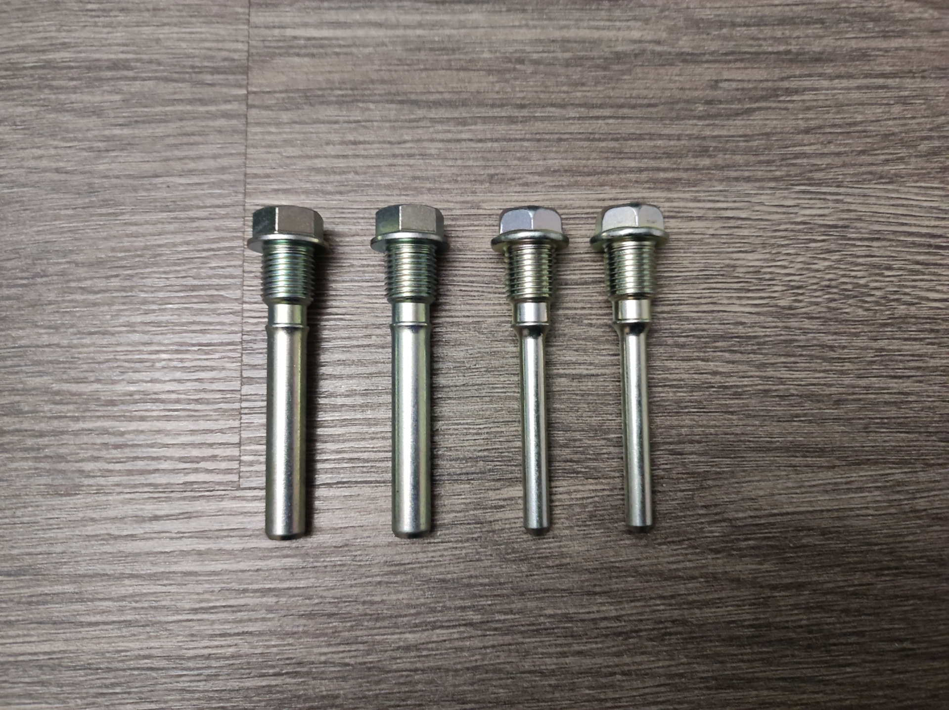

2) Задние суппорта

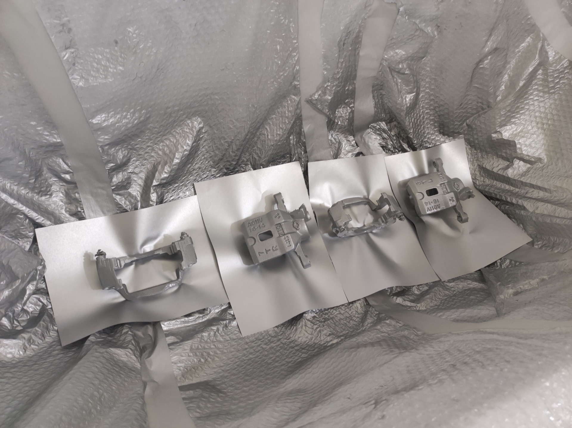

Задних суппортов запасных приобретено не было, восстанавливал свои. Снял с машины, также отвёз на аквабласт.
После возвращения, также замаскировал все привалочные плоскости и задул на три слоя термостойкой краски.

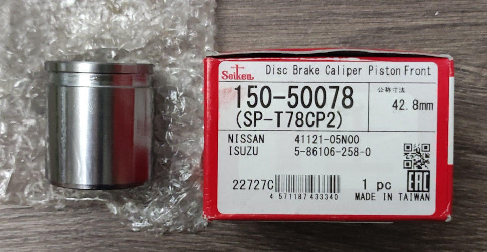

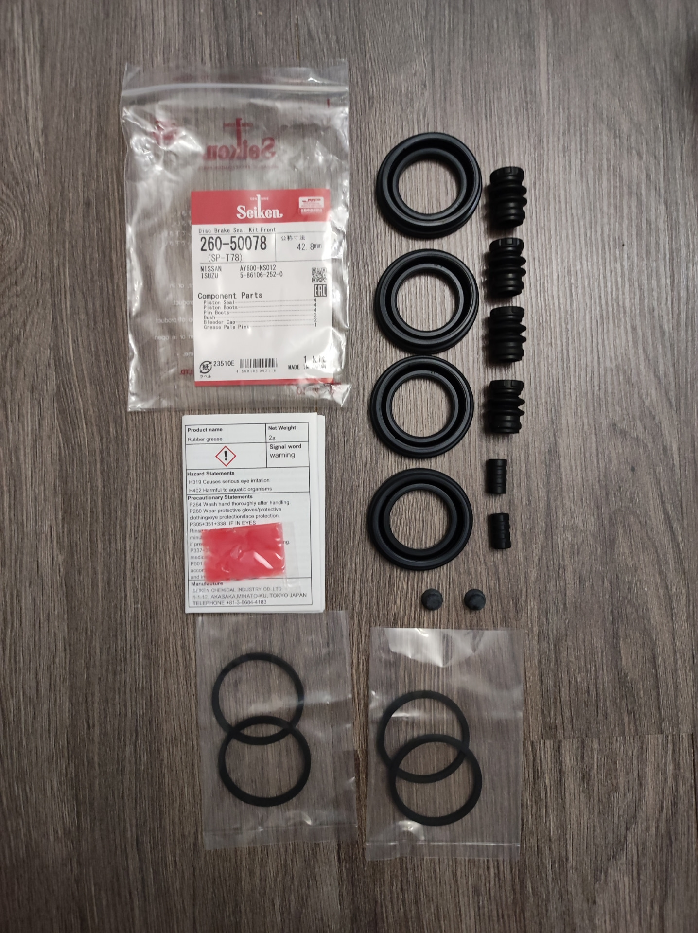

В задних суппортах были заменены:

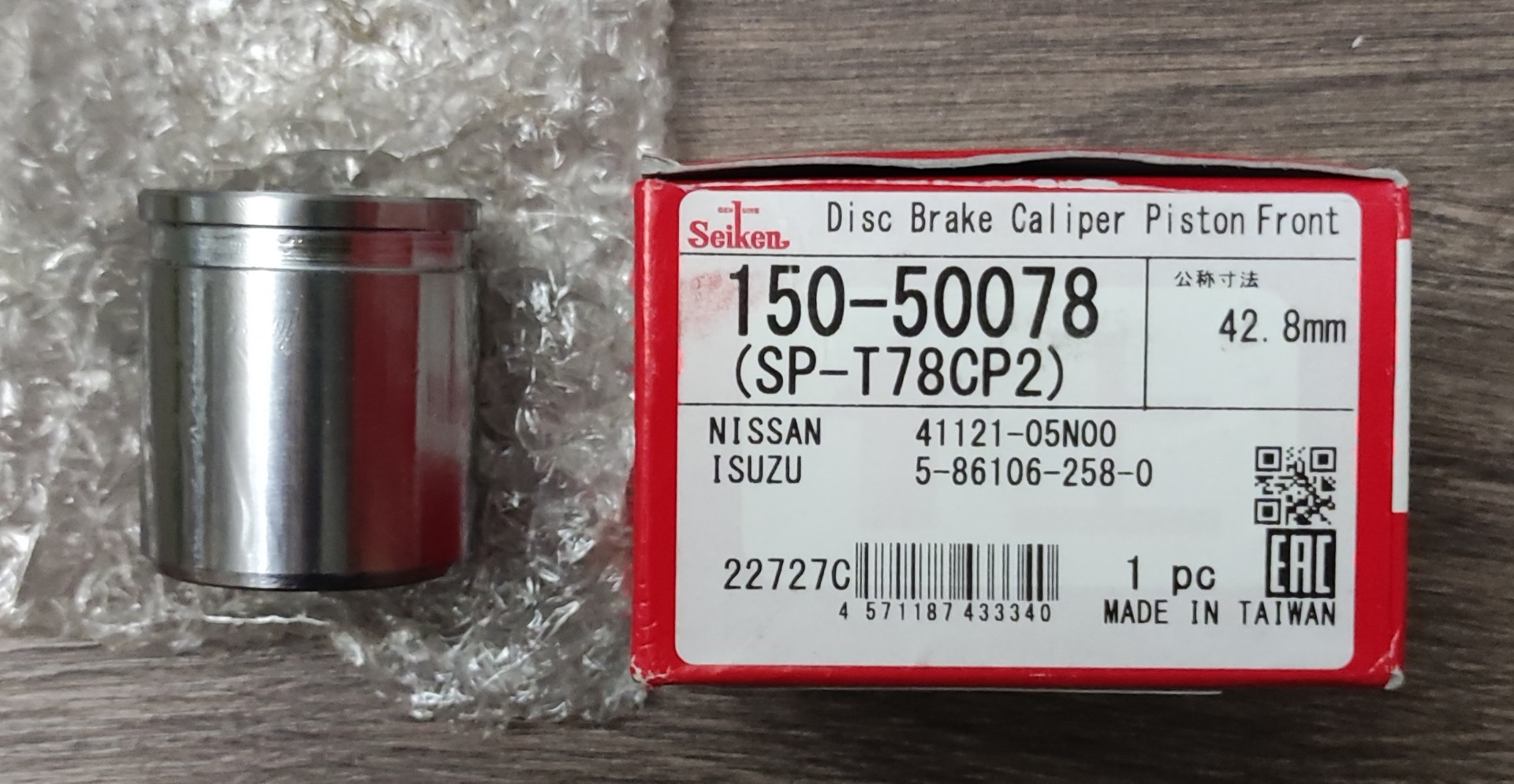

— Поршни SEIKEN 150-21280
— Ремкомплект SEIKEN 270-21280

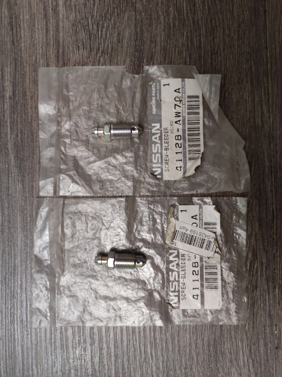

— Прокачные штуцеры NISSAN 41128-U3400
— Монтажный комплект, контракт, новый не купить, а у меня не хватало деталей

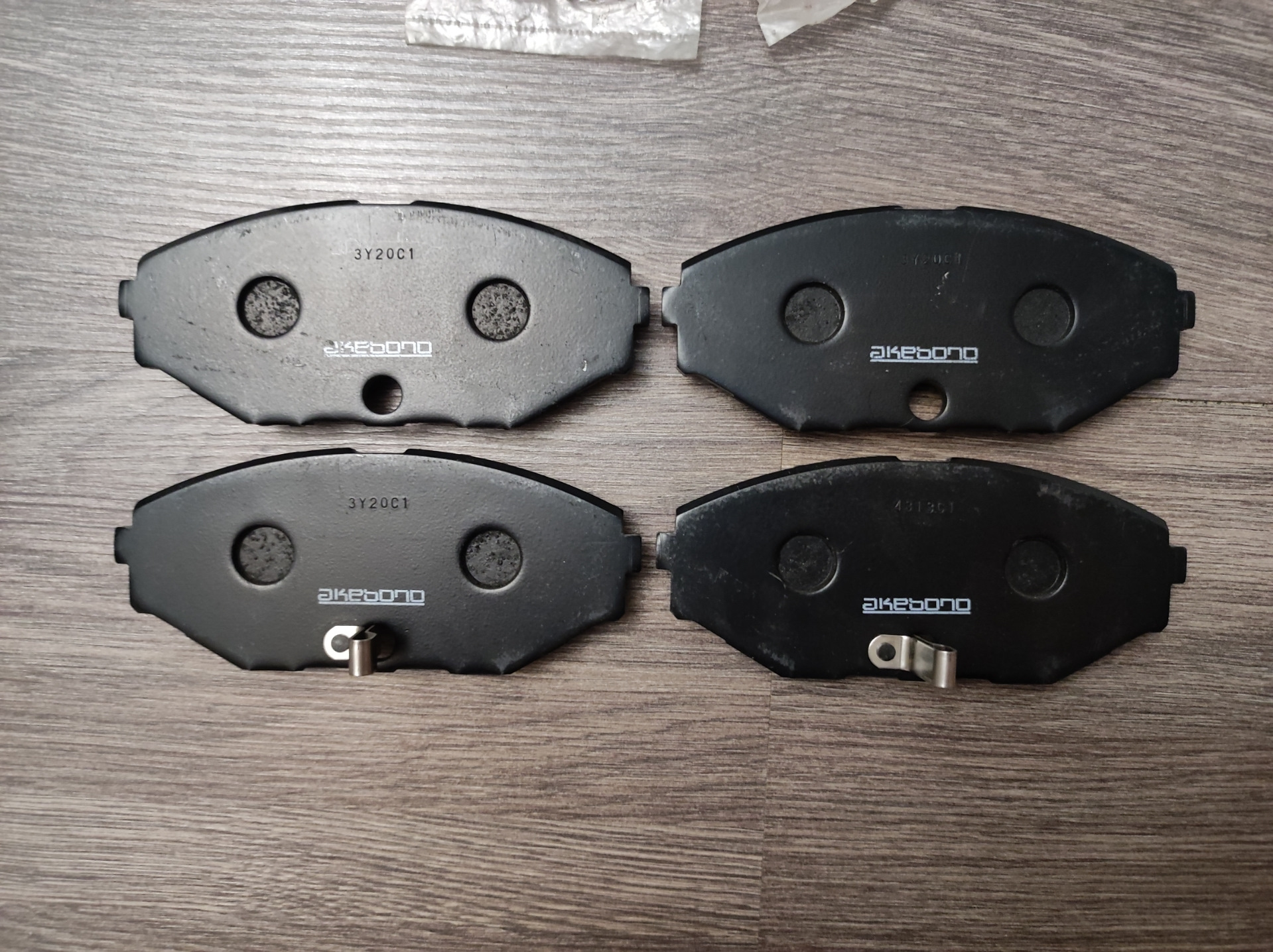

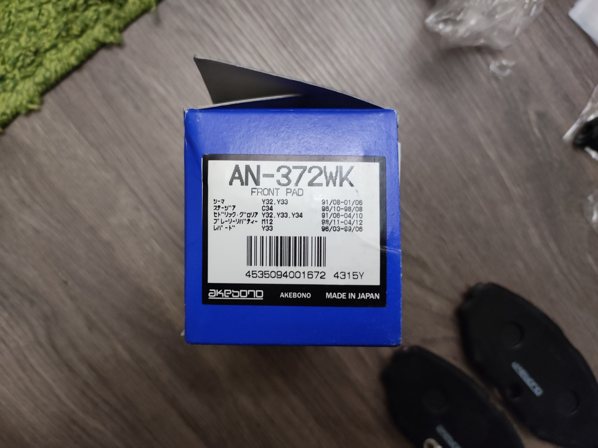

— Колодки AKEBONO AN349-WK

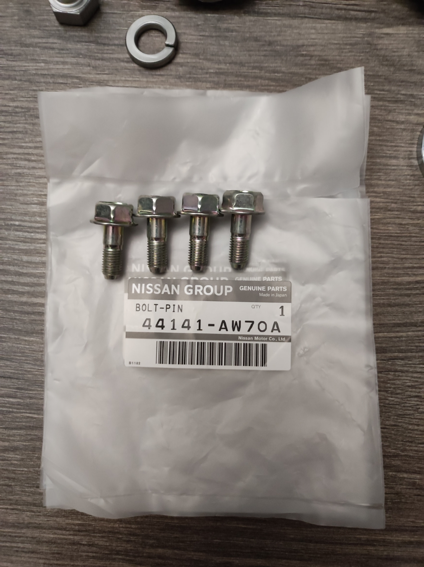

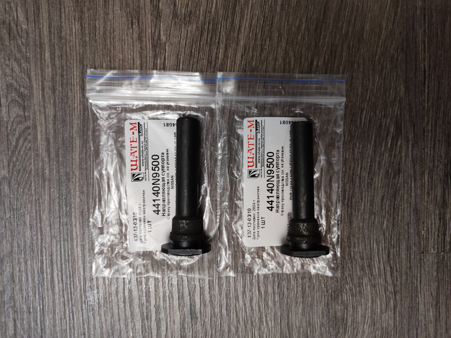

— И, наконец, самое сложное: направляющие. На момент ремонта, их просто было не купить, но у меня получилось. За непотребные деньги, но новый оригинал. NISSAN 44140-V6701 и NISSAN 44141-V6701

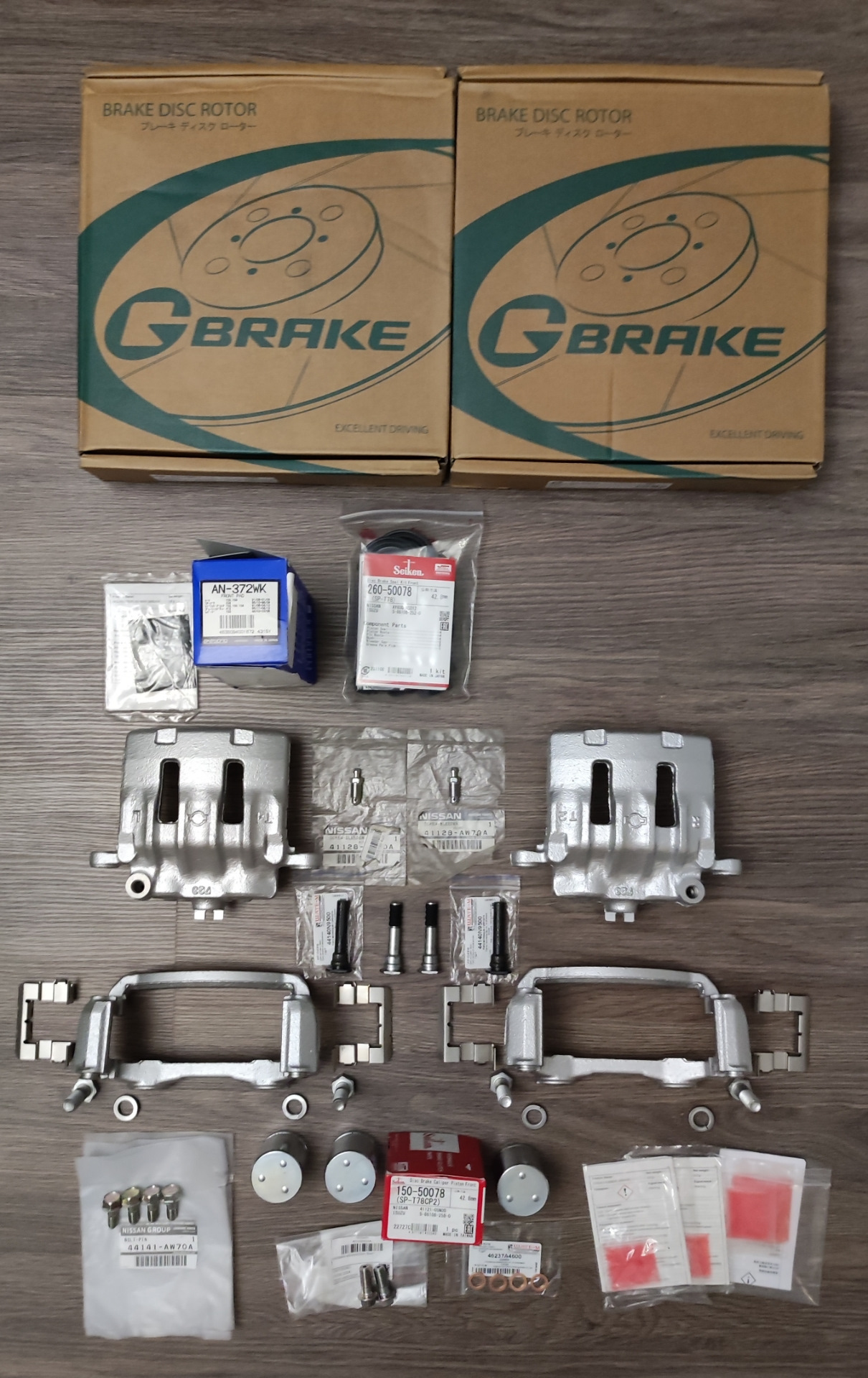

3) Тормозные диски
— Передние G-BRAKE GR20834
— Задние G-BRAKE GR20833
4) Сопутствующие товары
— Тормозные шланги — контракт, в хорошем состоянии
— Колодки тормозные барабанные (стояночного тормоза) — контракт, другого выбора нет, новые не купить
— Отчиститель тормозов и смазка для направляющих и поршня от SEIKEN — много смазки и отчистителя
— Тормозная жидкость SEIKEN — полностью заменена, тормоза прокачены.

Я начал делать суппорта, потому что у меня передняя пара суппортов была в комплекте с передними стойками, и на машине тормоза оставляли желать лучшего, нужно было срочно что-то делать.
Про колодки Акебоно — напрасно, у меня они не пылят и тормозят очень не плохо. Диски G-Brake — сроки и цена были самыми оптимальными.
