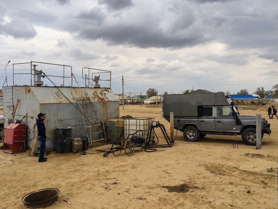

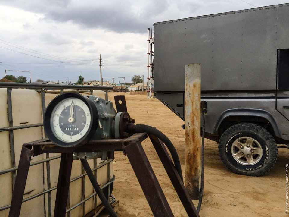

Расход топлива. Начнем с плохого — солярка в Казахстане с учетом падения курса рубля стоит уже около 27 рублей в пересчете на наши, хотя год назад была 20-21. Но вот на этой заправке в Бозое нам налили из куба топлива для грузовиков практически по старой цене.
Теперь о самом приятном. В Казахстане я очень точно откалибровал бортовой компьютер Мультитроникс, мы всегда заливали бак по горлышко (влезало обычно 120-130 литров), так вот, погрешность компьютера не превышала 2-3 литров, что, я считаю, весьма и весьма достоверными данными.

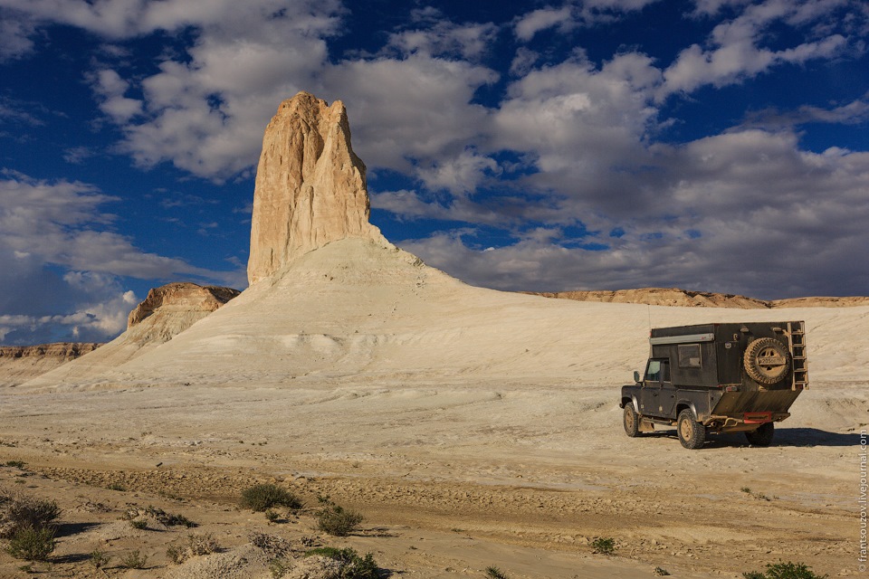

И где бы ты ни встал — там и есть твой дом.
Лагерь ставится за считанные минуты.
