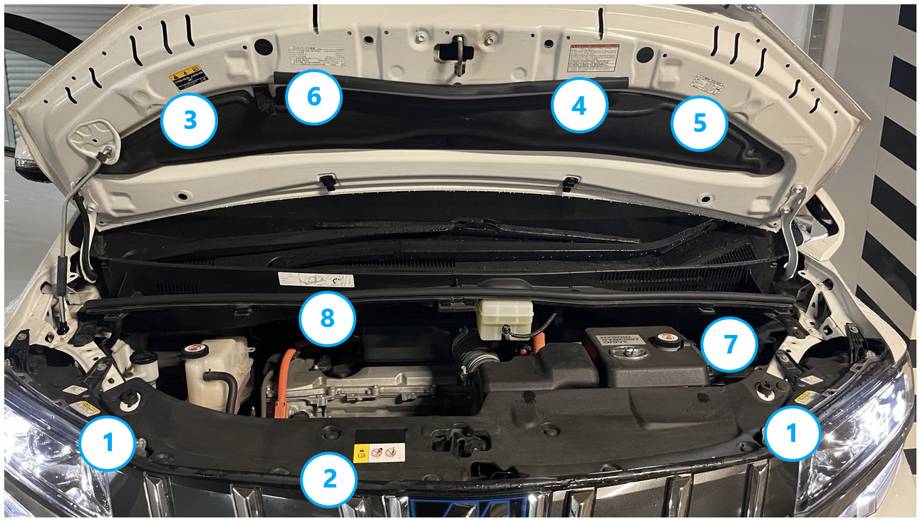

Начнем с наклеек под капотом:

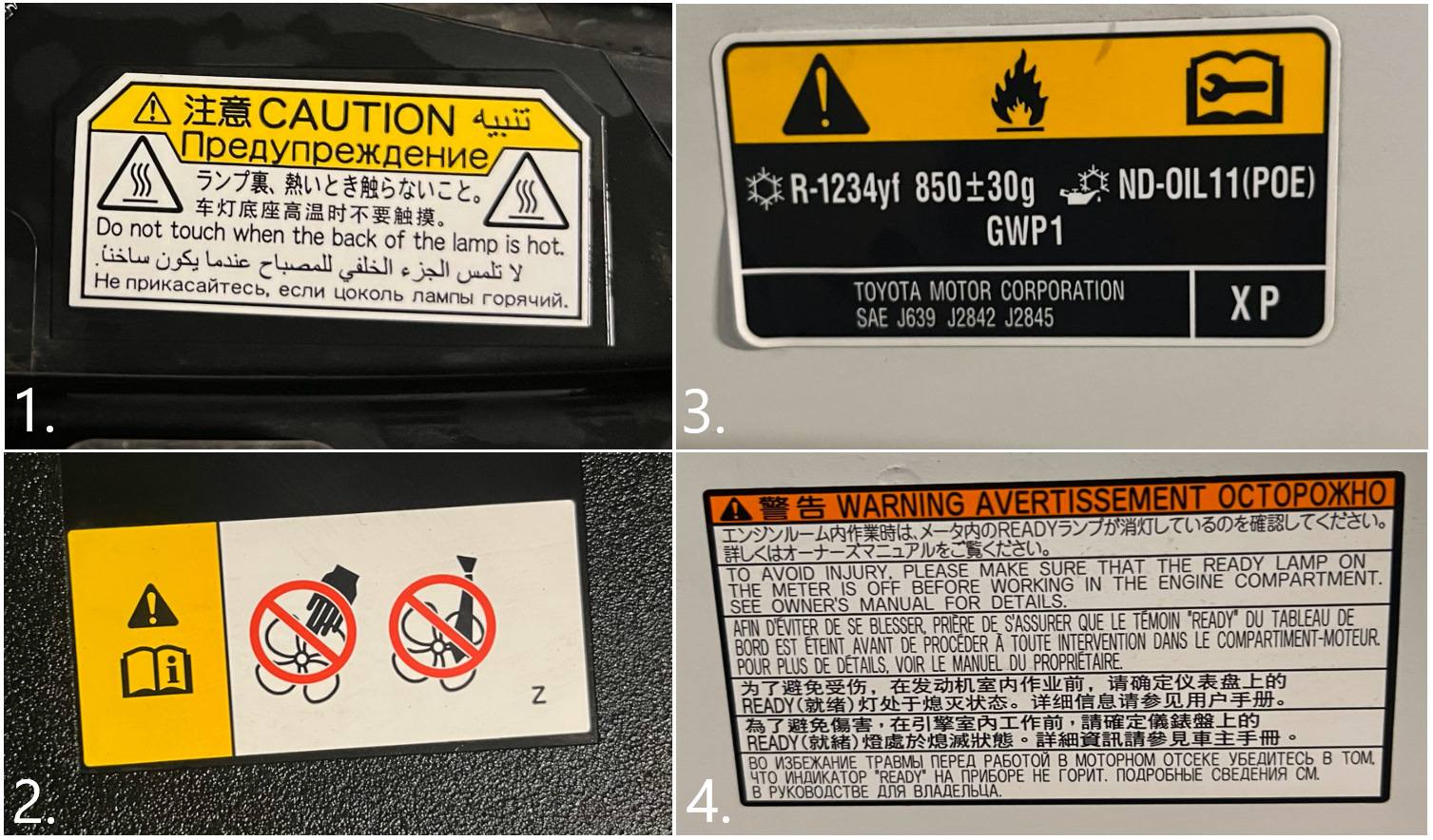

1. Наклейки на фарах. На русском языке написано, что горячий цоколь лучше руками не трогать;
2. Наклейка над вентилятором радиатора. Тут без слов, пиктограммы: не суй руки в вентилятор и прочие свисающие вещи (галстук, например). Иконки "осторожно", "читайте мануалы";
3. Наклейка на капоте слева о типе хладагента, заправляемого в систему кондиционирования, количестве в граммах, а также о типе масла для хладагента (количество масла, предполагается, что должен знать спец. по кондеям). Иконки "осторожно", "горючие материалы" и "читайте инструкцию по сервисному обслуживанию";
4. Отдельная общая наклейка с переводом на русский и рекомендацией по работе при открытом капоте только при выключенном зажигании.

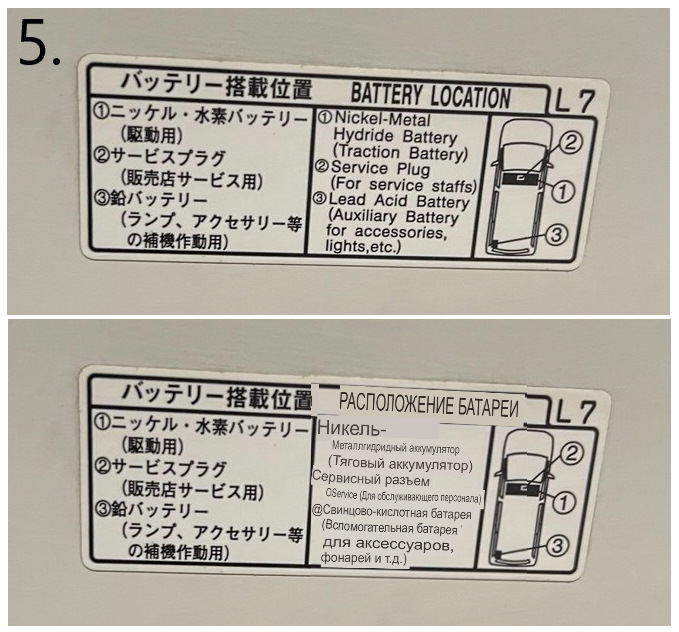

5. Наклейка на капоте справа о местах расположения батарей и сервисного разъема.

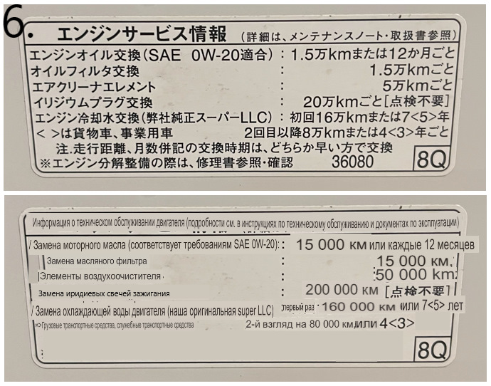

6. Одна из важных наклеек о рекомендуемых сроках замены масла, масляного фильтра, воздушного фильтра двигателя и свечей зажигания.
7. Связанная с предыдущей наклейка (на расширительном бачке инвертора), имеет противоречие, т.к. написаны разные пробеги для замены на разных языках: на японском 200 тыс. км, на русском — 240 тыс. км.
8. Наклейка со схемой разборки жабо при замене масла двигателя (да, никто так ее не цепляет за замок капота). Переводил на русский язык похоже что переводчик с Алиэкспресс 😁

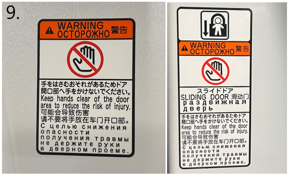

9. На передней и задней дверях наклейки с предупреждением беречь руки, на наклейке сдвижной двери иконка с замком и ребенком — имеется блокиратор от открывания детьми изнутри.

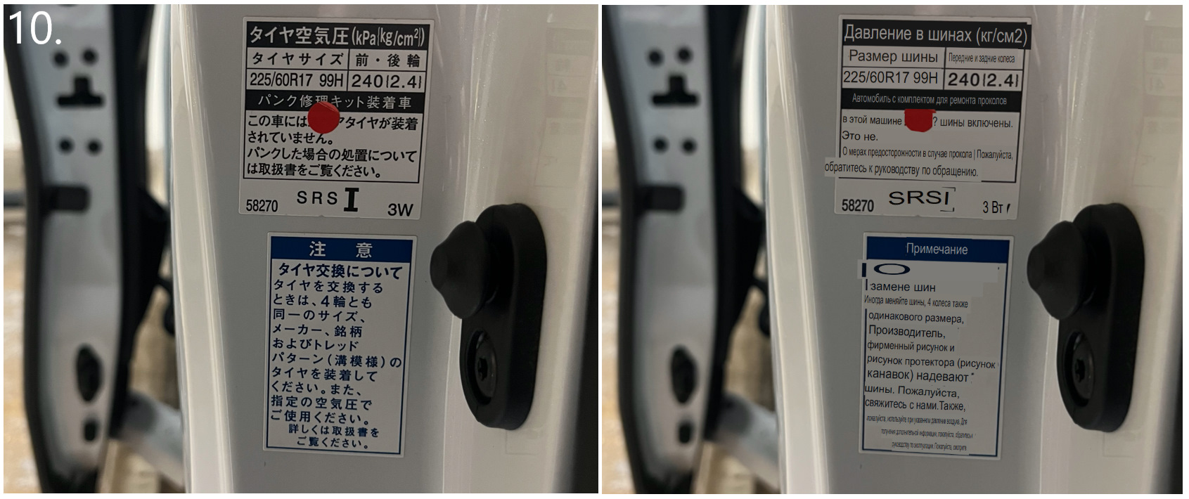

10. На стойке водительской двери наклейка о размерности установленных с завода шин, давлении накачки и информация о перестановке. Также предупреждение о том, что отсутствует запаска, уложен ремкомплект.
Стандартное место у большинства автомобилей для этой наклейки. Зачем приклеен красный кружок — банально закрывает иероглифы и получается предупреждение, что нет запаски (без кружочка смысл меняется на противоположный).

Такой большой пробег на воздушном фильтре скорее всего саязан с ЭКОЛОГИЧНОЙ фишкой- системой ЕГР. Где грязный выхлоп крутят по кругу для уменьшения выбросов. Меньше на выход, меньше на вход воздуха. Но это так, догадки…
