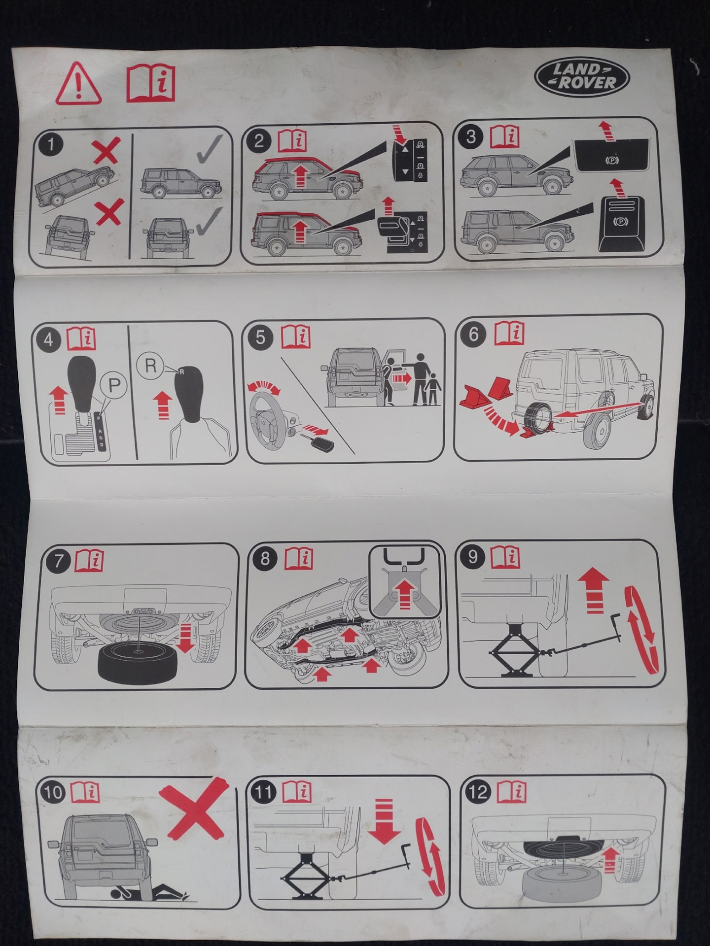

Но, как гласит инструкция — поднять колесо домкратом за раму в режиме OFFROAD, у меня не получилось. Коротковат-С.
Опустил вниз, заблокировал подвеску, открыл дверь. Поднял.
Но все равно на грани получается. На асфальте еще ни чего, а на чуть более мягких грунтах нужно искать подставку. Иначе оторвать от земли может и не получиться.

Как ниже писали, аналогично: домкрачу под рычаг, очень удобно!
А где тут про знаменитое блокирование подвески указано?
Чур на замочек около рычажка пневмы пальцами не тыкаем. Не хочу фотографировать инструкцию к машине по этому замочку, лень
А тут они пишут, что ее поднять надо.
Но у меня так не получилось. 48 см домкрат. И его не хватает. :)
Я опускал, блокировал.
Блокирование это не то что вы думаете. Эта блокировка нужна, чтобы машина не поднялась из режима посадки в стандартный. Например при движении в паркинге. Блокирует до скорости 40 км/ч если я не ошибаюсь.
У нас нельзя заблокировать, чтобы не распускались аморты.
Пользуюсь домкратом Airline AJ-TB-04. С проставкой 2-3 см его хватает даже на 33 колесах и лифт проставками под пневму 30 мм.
Домкрат вожу в правой крыле
Всегда домкрачу под рычаги. Подкотным. В дороге ещё не приходилось домкратить. При этом не поднимаю, не опускаю, и не блокирую подвеску. В обычном режиме домкратишь и подвеска сама ещё помогает, как говорят: поджимает лапки. Приподнимает колесо, и домкратить сильно высоко не приходиться)
Уже больше года поднимаю исключительно за рычаги. Дома подкатным, в дороге бутылкой на 3 тн. Очень быстро и удобно. Если нужно разбирать ходовку, просто опираю раму на подставку, затем убираю домкрат из-под рычага. До этого, подъем машины за раму казался тем ещё квестом)
