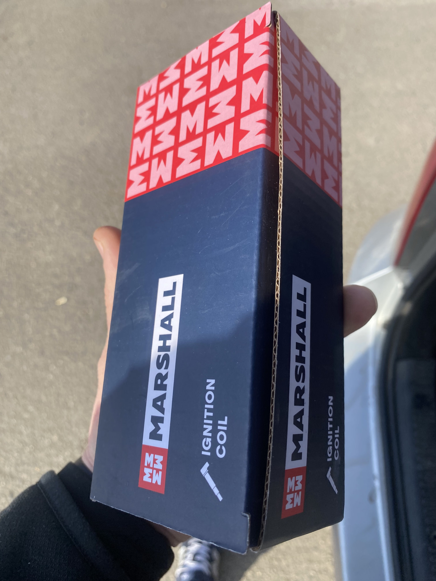

Начали плавать обороты на холостых и провалы во время движения. Думал проблема в свечах, т.к. после приобретения автомобиля проехал более 70 тыс км и неизвестно сколько проехал предыдущий владелец до меня…

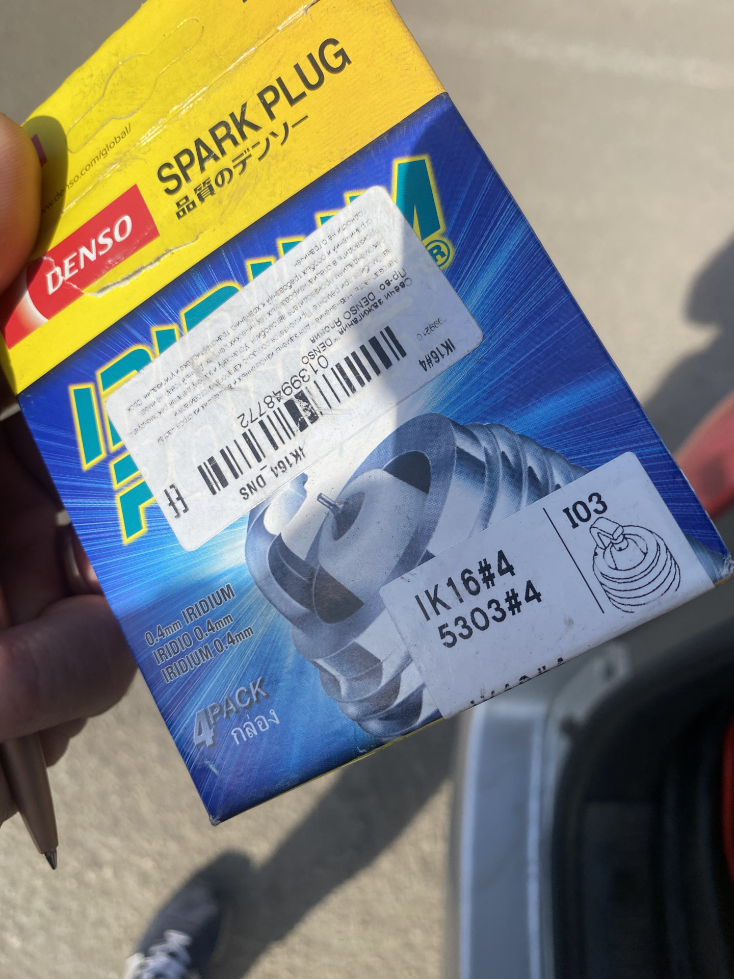

Купил такие же иридиевый свечи от denso iK16, но проблема не ушла…
Вычитал, что можно проверить катушки поднимая каждую по очереди, при заведенной машине, если при поднятой катушке ничего не меняется в работе торящего двигателя, значит вы ее нашли)).

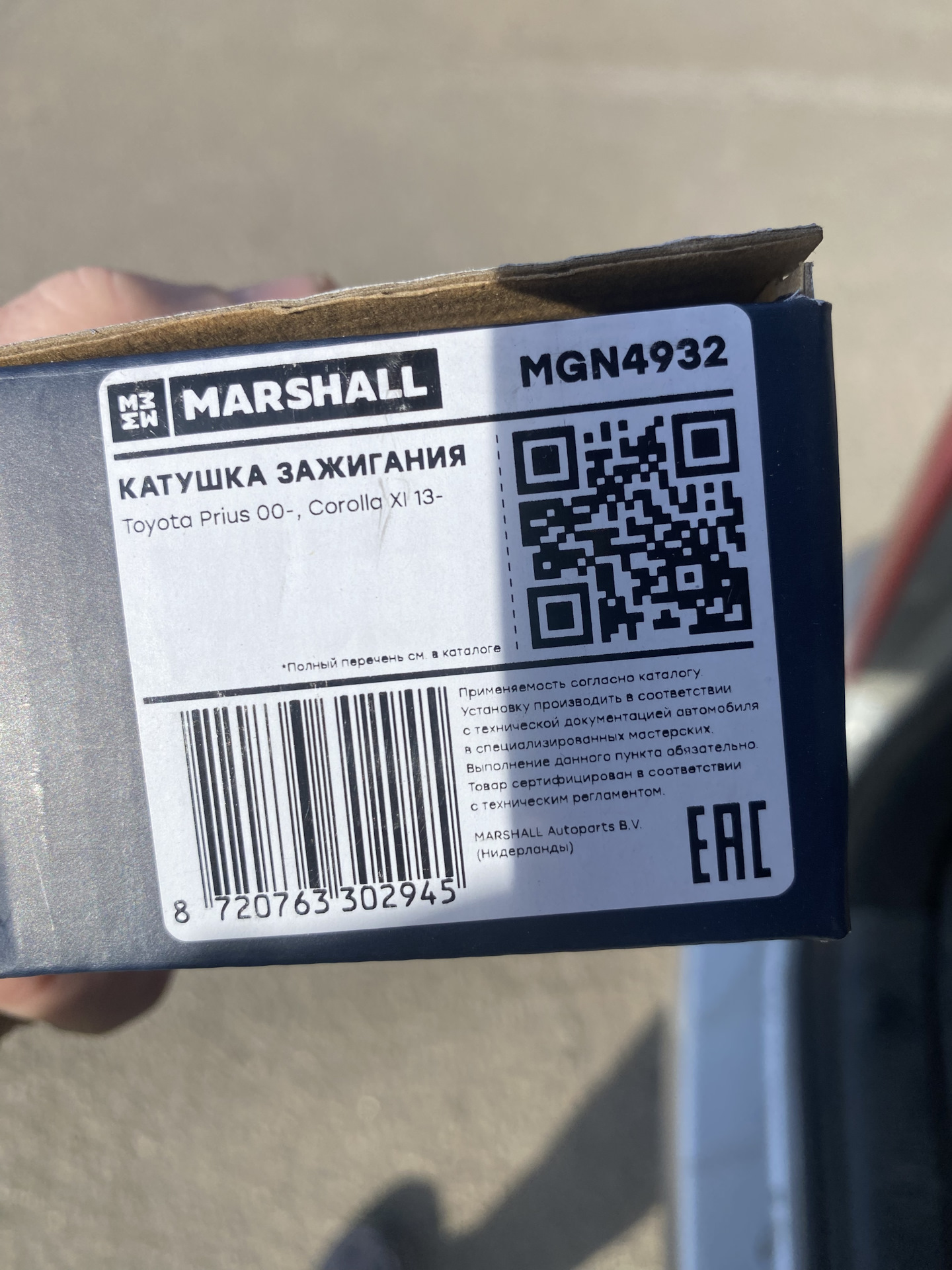

И оказалось, что не работает первая катушка(( заказал от фирмы Marshal.Установил-проблема ушла) Думал поставить старые свечи обратно и еще на них покатать, но не стал, езжу на новых и всё отлично)
