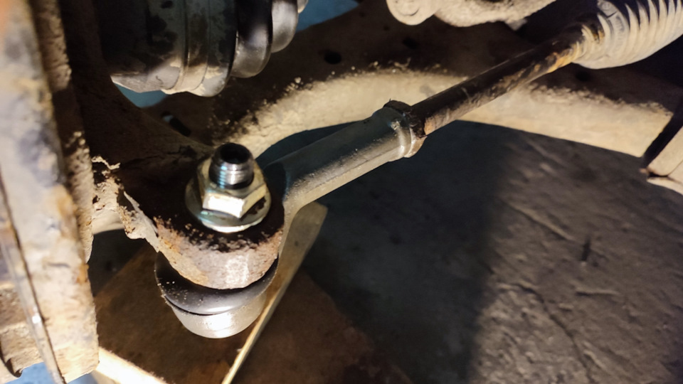

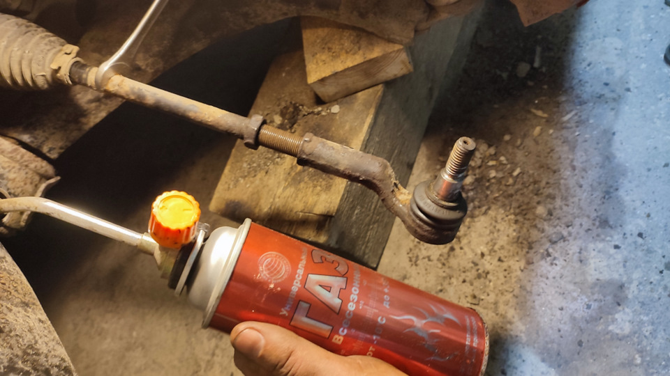

Хотел я зимние тапки брать с 55 профилем, но что то мне подсказывало, что лучше по штату взять и наверное зря. В общем, поймал я как то яму правым колесом, диск целый, шина целая, но появился стукач, прямиком из правого наконечника. Ну если менять, то сразу оба ведь, сказано- сделано.
Ничего сложного.

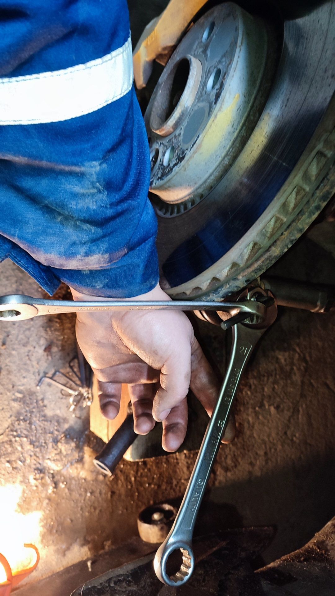

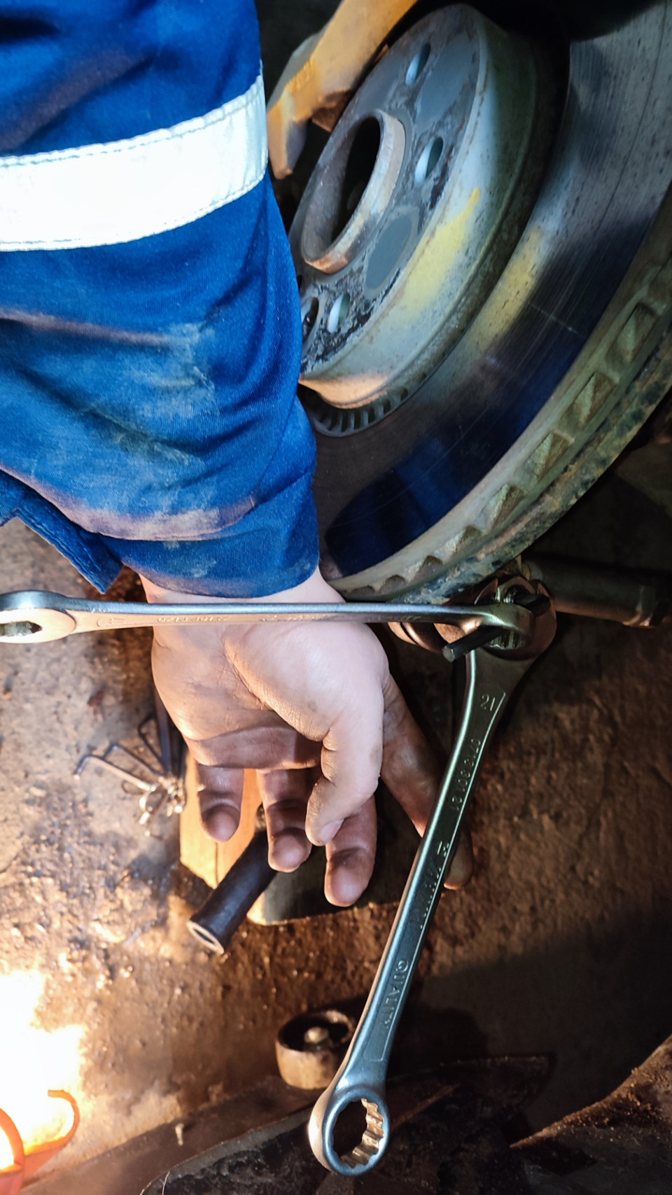

Понадобятся :
1) рожково накидной или головка на 21 (открутить наконечник от поворотного кулака)
2) ключ на 17 (держать тягу рулевую у пыльника)
3) ключ на 27 рожковый
4) шестигранник (вот тут извиняйте, не запомнил, вроде 6-ка)

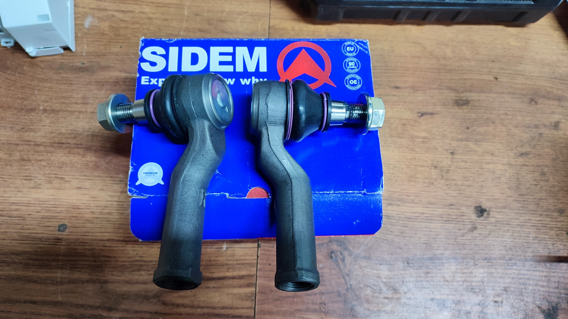

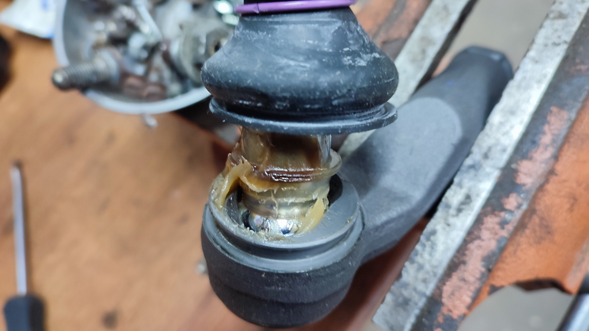

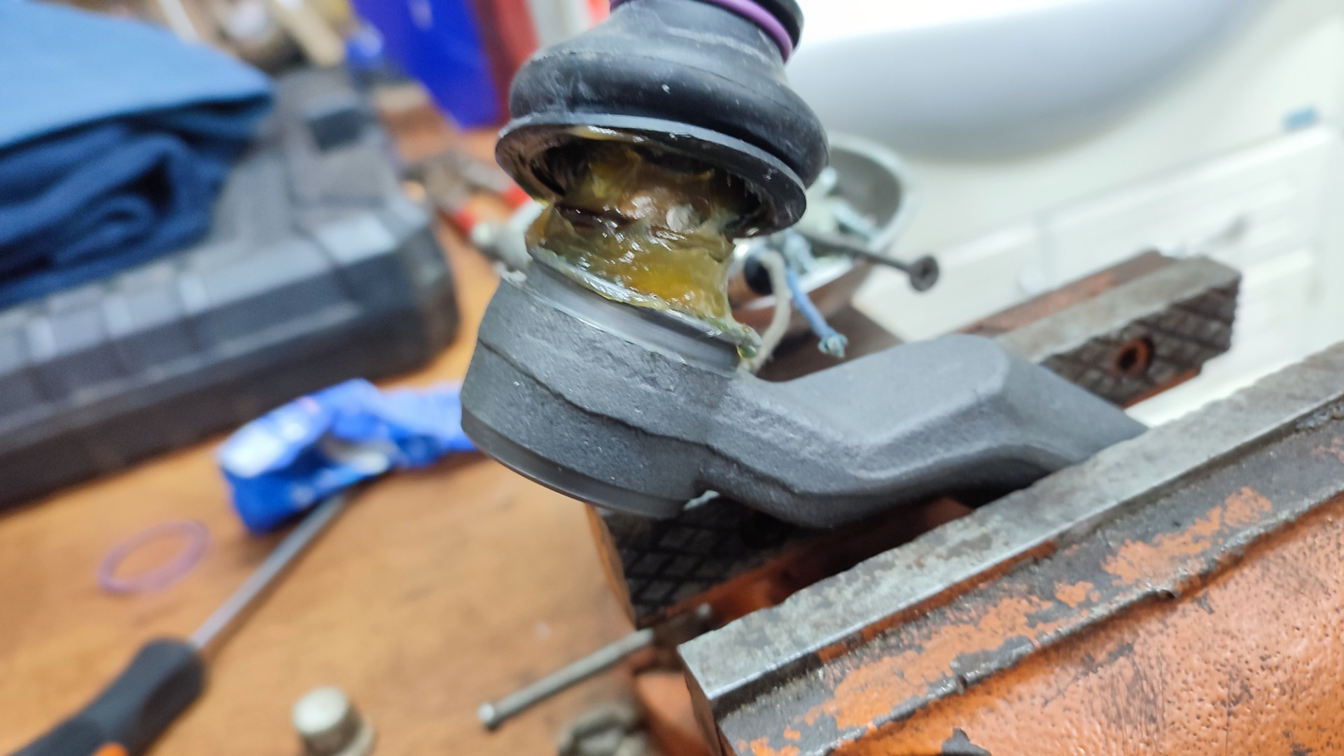

Sidem славится своим качеством по подвеске, но я все равно решил глянуть сколько там смазки под пыльником, и решил добить её. И не зря, смазки как говорится кот наплакал.

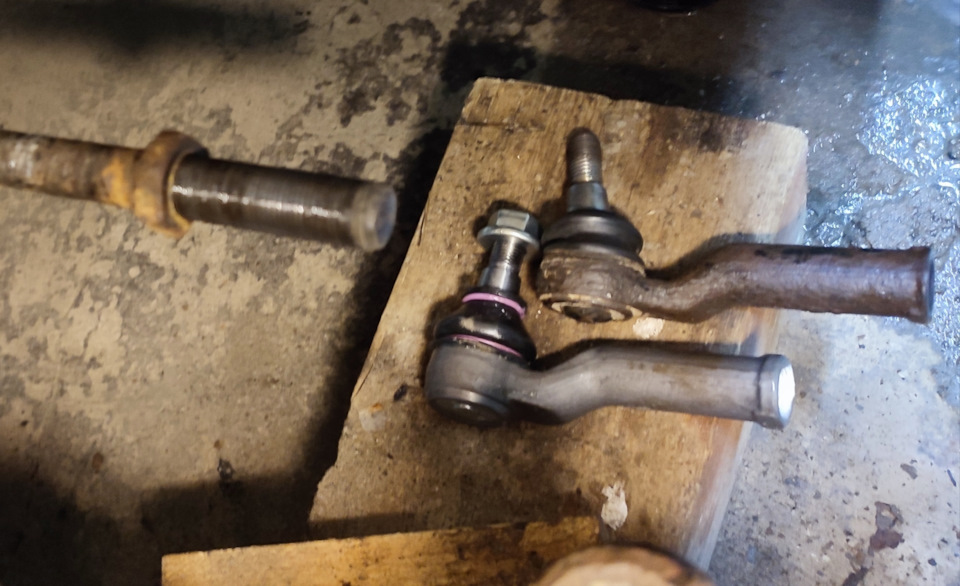

А ещё, что то мне подсказывает, что наконечники стояли оригинальные, сомнения конечно есть, но небольшие.
Сдавались они плохо, без горелки не стали крутится.
В целом больше нечего сказать, на все про всё 3 часа особо не торопясь.
