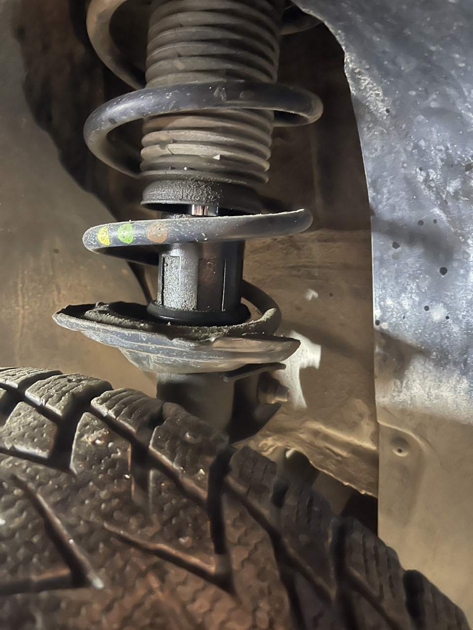

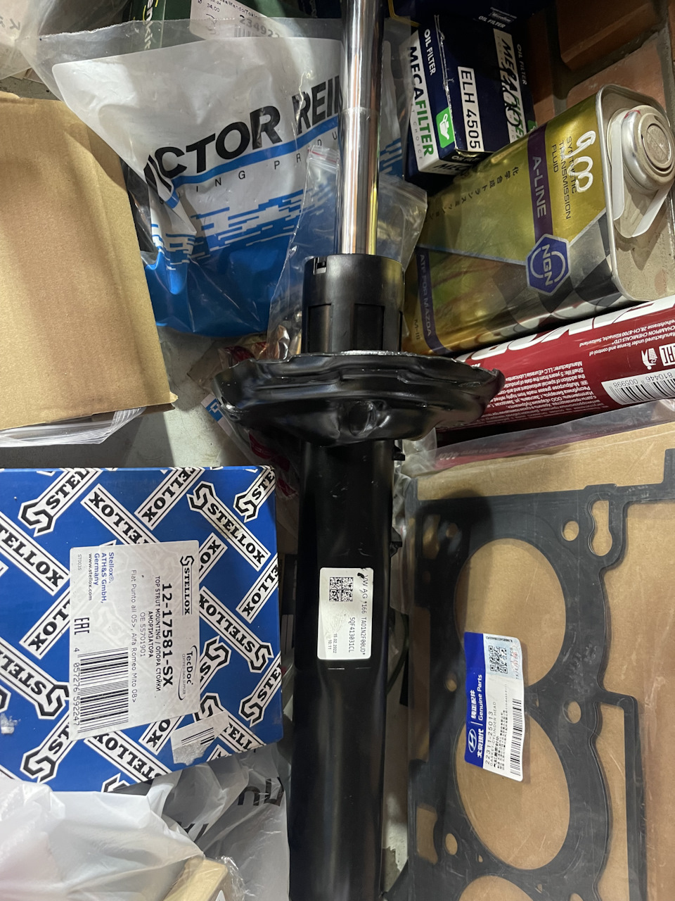

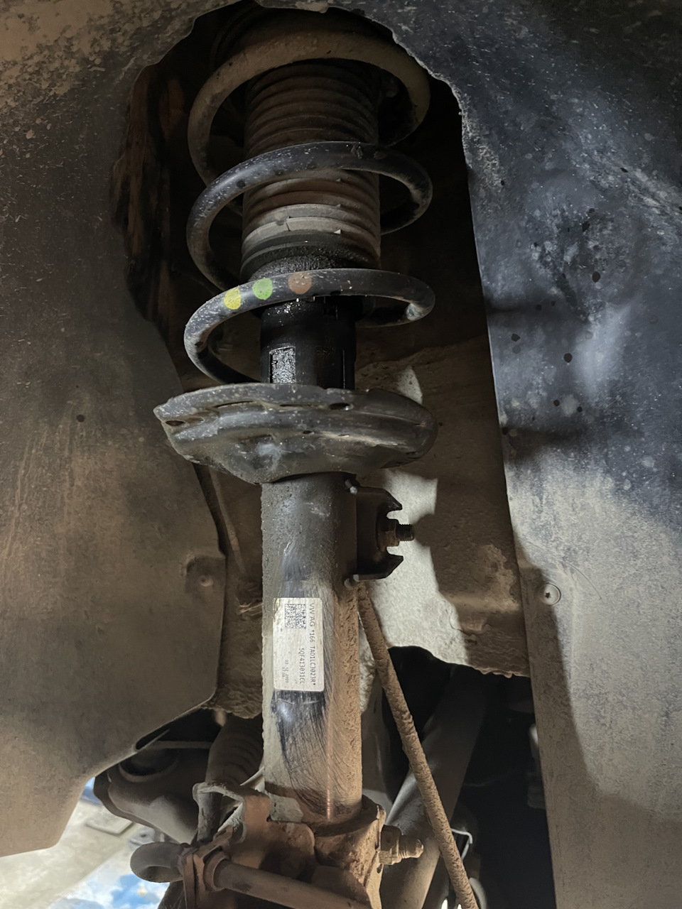

Заметил запотела или скорее потекла стойка амортизатор . Решил менять одну . Может брак 🤷♂️ а может дороги и моя невнимательность ) . Заказали оригинал — надеюсь так оно и есть . Сравнил с родной — одинаковые . Машина 21год стойка на ней 20-й на новой стойке 22-й 🙂
Комментарии 19
Брак. Менять оба.
Брак скорее, тяжело их убить, проверено в морозы и жару.
p.s. Такие узлы лучше менять парой.
Скорей всего брак
Родные стойки ОЧЕНЬ живучие
Если клапаны целы, то можно просто перезарядить амортизатор: залить масло и закачать газ. Все работает как новое.
Неужели кто то ещё такой фигнёй занимается?)))))
Менять амортизатор, когда из него вышел газ, вот это "фигня". Он состоит из трубы, поршня и клапана, ломаться нечему.
Перезаправил за 1000 р и катайся дальше на оригинальном, зачем новый покупать?
Перед установкой на корпоративные машины проверял амортизаторы, в них половина объема масла и почти нет газа. То есть они неисправны изначально. Их установка — пустая трата денег и времени.

10 минут заправить, стоит 1000 р . В случае замены на новую все равно снимать-ставить.
Цена оригинального переднего 28750 р, ждать 37 дней минимум.
Можно 3,5 раза все перезарядить полностью и ездить на оригинале дальше.
