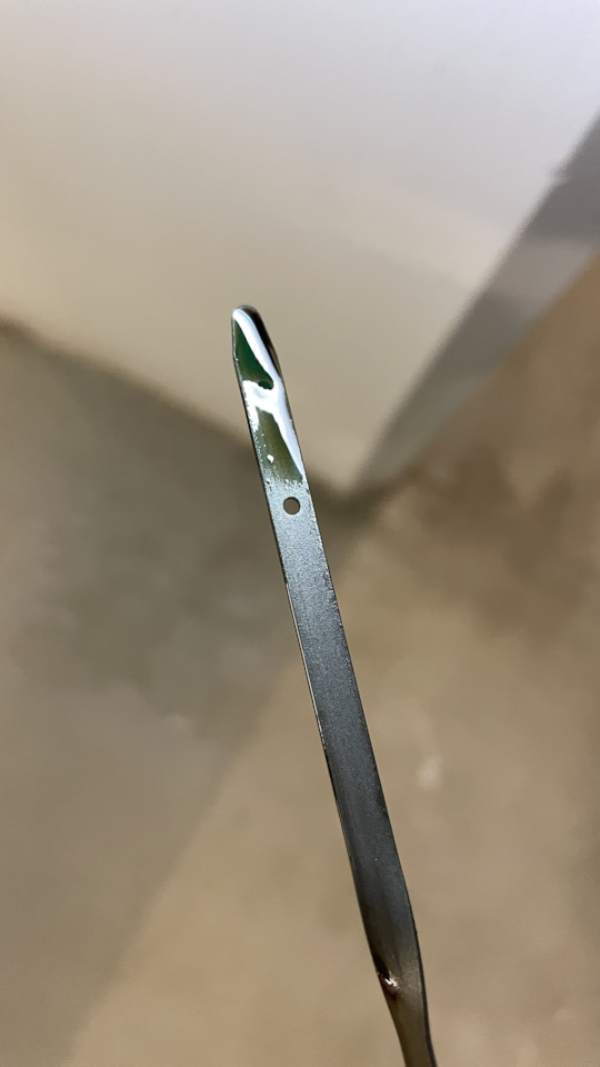

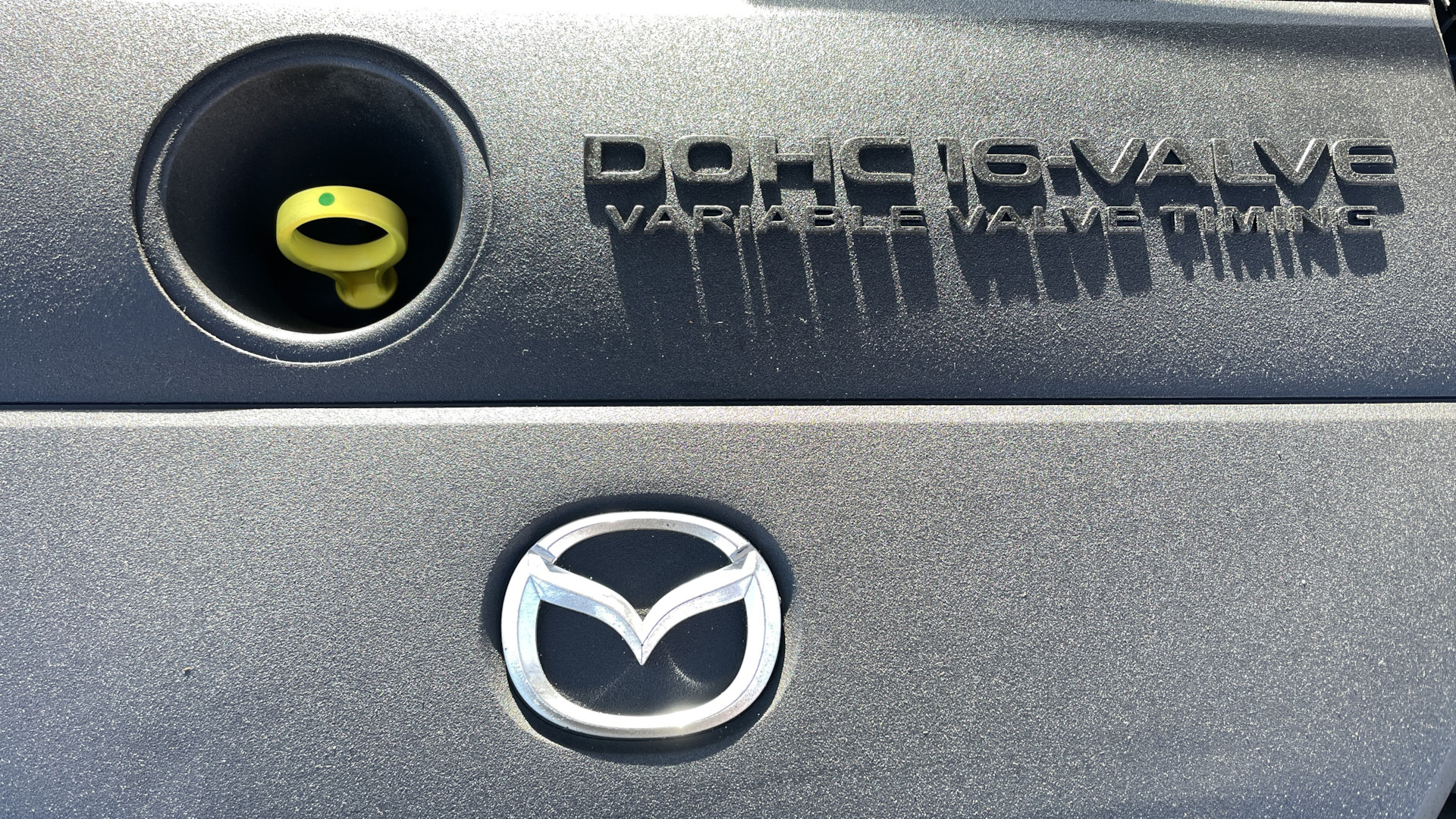

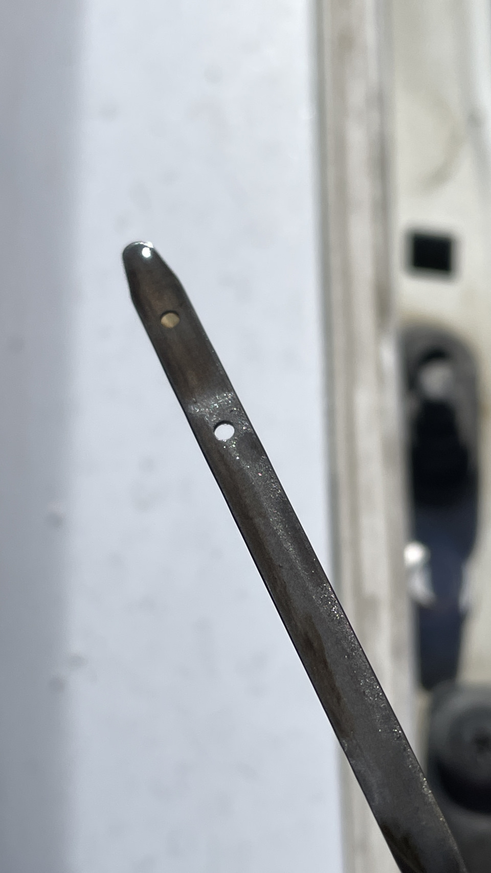

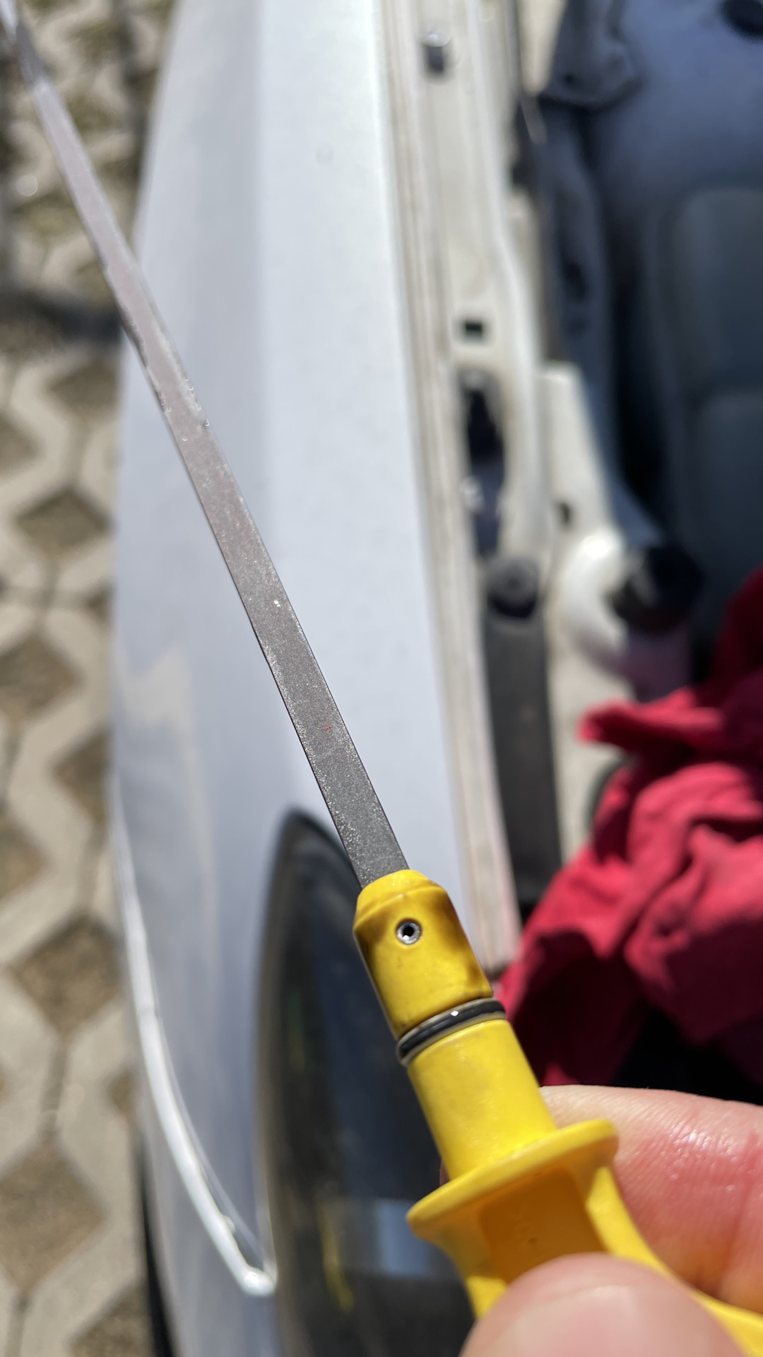

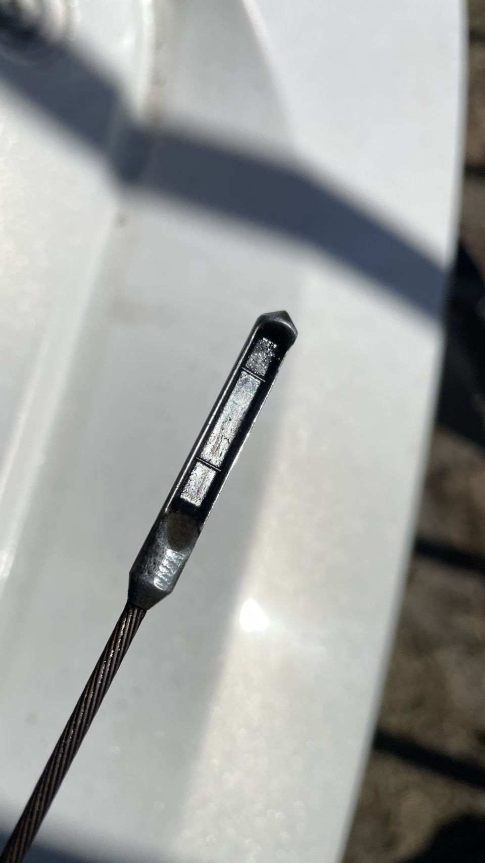

Вчера забрал новый щуп для своего 2х литрового пламенного 🔥🔥🔥 мотора.
Артикул LF5G-10-450
Спасибо Fokycnic за наводку и избавление меня от вечных страданий!
Намучался я с этой «пулей/дулей»
Теперь совсем другое дело 👍
Все отлично видно с первого раза под любым углом и уровне освещения)
А еще прикольно, что в отличии, например, от митсубы, где щуп похожей формы, но он металлического цвета, блестящий. Здесь же он выкрашен матовой парошковой краской. Что демонстрирует масляный уровень еще лучше 👍

Доброго утра! Сегодня все сделал по мануалу, часовая поездка, 15 простоя, и… Уровень масла видно отлично на этом щупе, уровень, кстати, такой же как после ночной стоянки и проверки на холодную)

Я почему и спросил. На родном щупе 2.0 проверить уровень спустя 1000км пробега на холодную вообще не проблема. Но вот на горячую после 15 минут простоя не получается увидеть уровень. Поэтому и спросил как этот щуп себя показывает на горячем ДВС)
С родным я всё время проверяю на холодном и проблем не составляет.
Слушай, ну вот даже на холодную на родном щупе чтобы проверить, его надо было протереть перед погружением насухо, попасть в выемку на держателе, и не дышать 😂
И три раза опустишь, три раза разный уровень покажет 🫠
