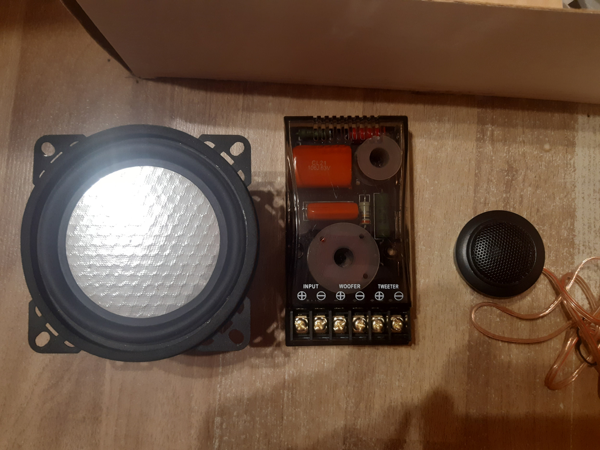

У меня лежит дома 3 пары разных твитеров, включая Хейлы, которые катались у меня. Но в голове были мысли немного о других кандидатах. Эти твитеры уже были у меня когда то в другом авто и мне показалось, что они будут отличным вариантом в эту концепцию. Эти твитеры уже давно не выпускают и найти их было той еще задачей.

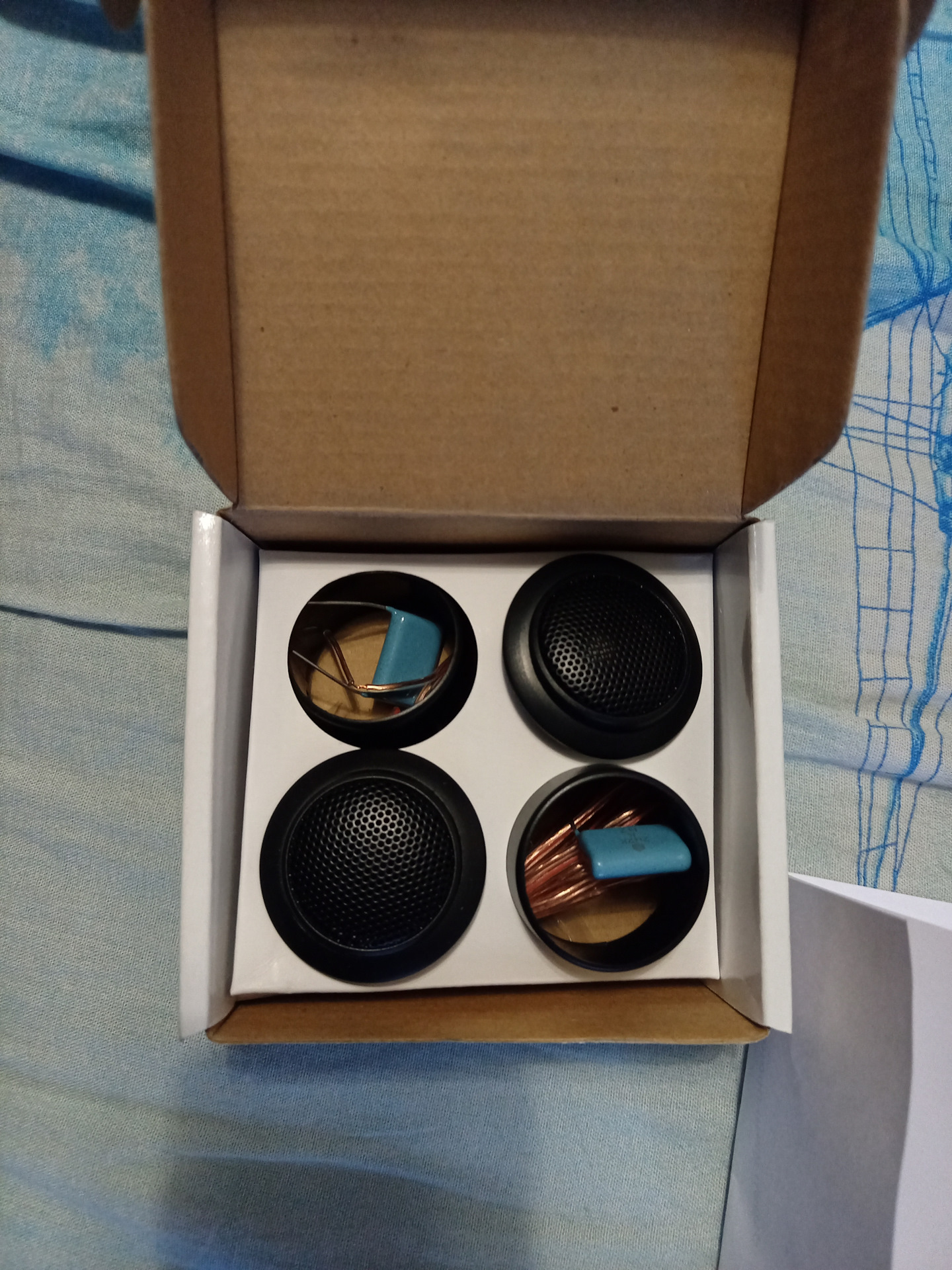

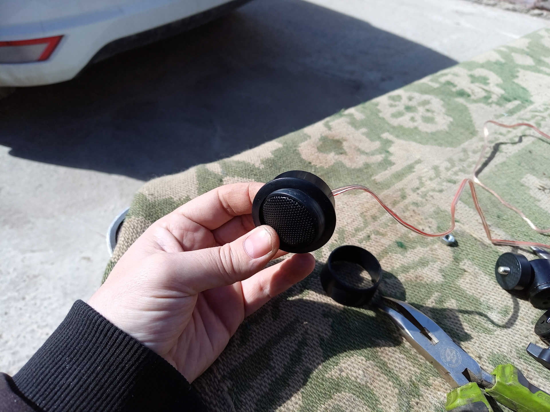

Я говорю о твитерах Аркан ТВ-4501 и первое на что стоит обратить внимание, так это на их историю.
Информации не так много в сети, но та, что я нашел звучит так:
На базе завода "Рязаньприбор" существует ООО "НПП Цезий", которые с лохматых годов и по сей день занимаются разработками в области электроники и программного обеспечения.
Длительное время среди направлений производства было проектирование и коммерческое производство динамических головок для автомобильного и домашнего применения. Выпускались как отдельные компоненты, так и комплекты компонентной акустики. Году в 2010м это подразделение оформили как отдельную фирму "Каракал хай фай", которая продолжила развивать это направление и даже пыталась наладить выпуск автомобильных усилителей. Когда и чем это все закончилось я не знаю, но на данный момент выпуск давно прекращен, а сфера деятельности НПП Цезий переориентирована.
Надо сказать, что сотрудники этих организаций прям загонялись над своей продукцией и на выходе получалась акустика, звук которой в разы превышал достаточно демократическую цену, которую за нее просили.
Но, к сожалению это не помогло ей получить широкое распространение. Выпускалось все это в те времена, когда брендовая акустика была хоть и значительно дороже, но тем не менее весьма доступной. А похвалиться друзьям акустикой Алпайн было куда статуснее, чем похвастаться каким нибудь арканом или того хуже каракалом.:D:D Даже если по звуку каракал мог петь не хуже, а то и лучше.
Как бы то ни было, это начинание, как и многие в нашей стране было благополучно закрыто и выпуск прекращен. Из осколков технологий прошлой, более развитой цивилизации до наших дней добрались остатки в виде этих самых твитеров. У меня они были лет 10 назад и дарили только позитивные впечатления, а после уехали вместе с 12хой к новому владельцу.
Тем не менее, я озадачился поиском, уперся в это дело, перекопал весь интернет, отсеил неадекватные предложения и нашел вариант прикупить новый комплект за смешной по нынешним меркам ценник в 2000 рублей за комплект.

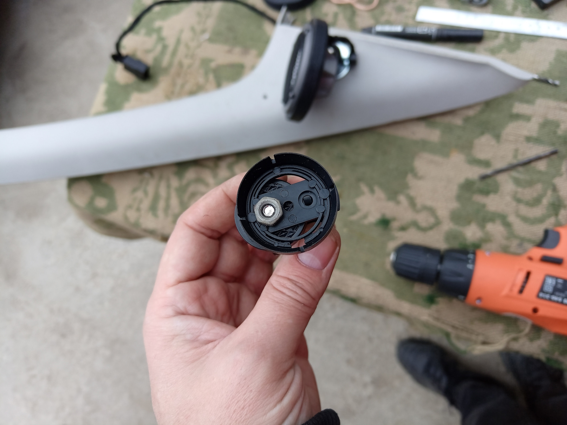

По своей сути это компактный шелковый твитер, который способен держать АЧХ вплоть до 22кГц. В комплекте с твитерами идут обоймы для врезной и внешней установки, крепежные пружины и конденсаторы для пассивного разделения полос. Конструкция обойм позволяет немного доворачивать твитер, что редкость по современным меркам.
Вот с ними на данном этапе я и буду работать. На мой взгляд они отлично должны подойти в систему и в плане концепции и в плане подачи. А там видно будет.

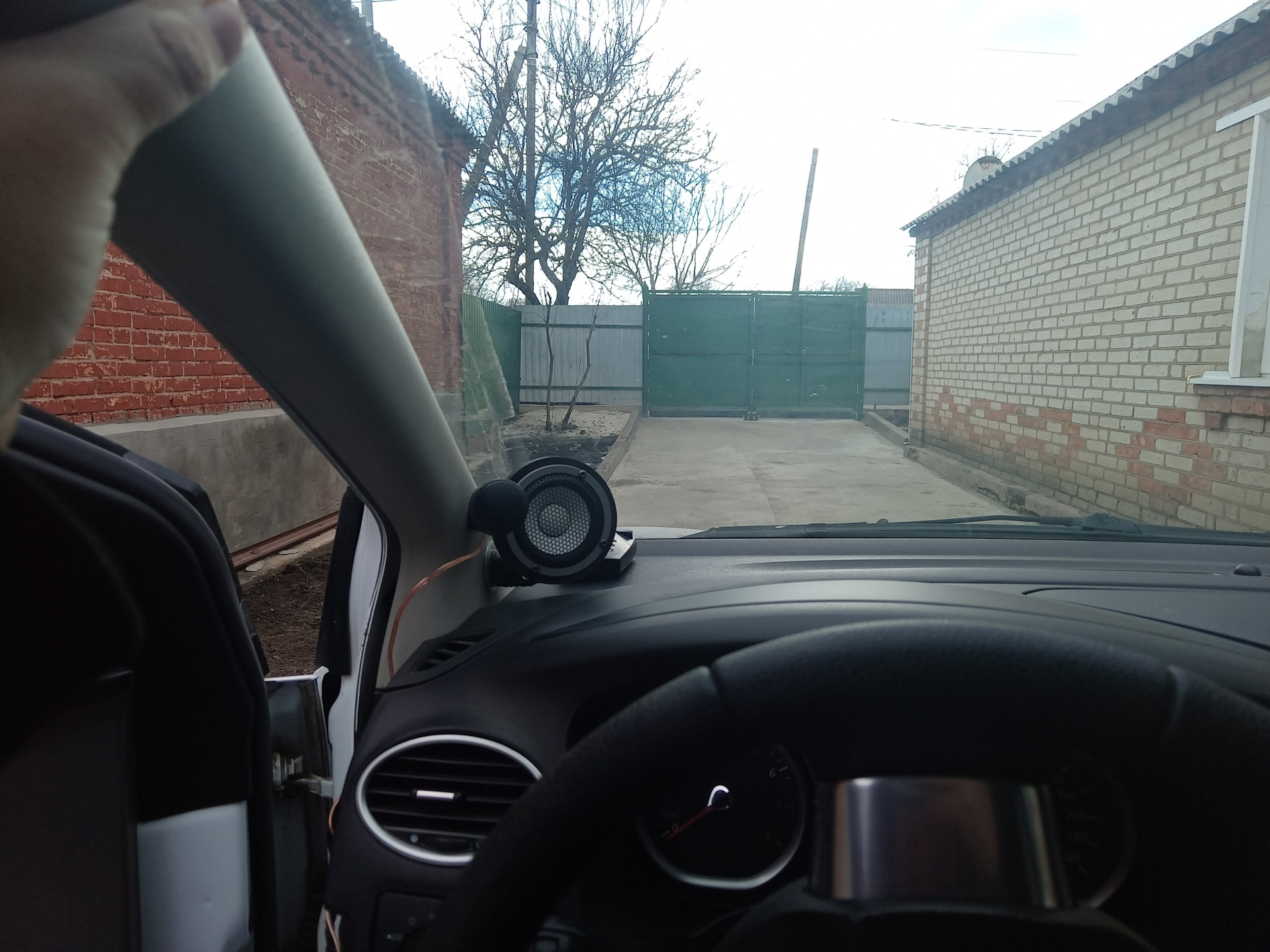

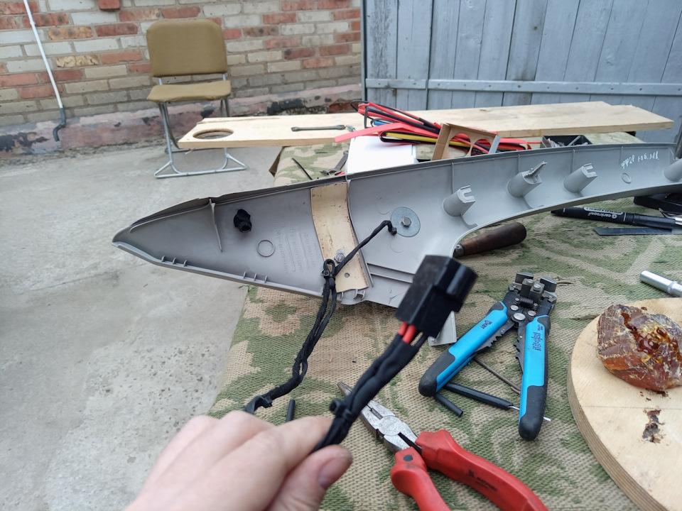

Сперва были мысли просто врезать их в стойки и далее поиграться сугубо доворотом их в обойме. Но потом решил, что раз пошел я по концепции кронштейнов, то и нужно набираться смелости ее развивать по полной. То есть ставить твитеры также на кронштейны и плотно поработать с их направлением. Ну раз так, значит делаем.)))

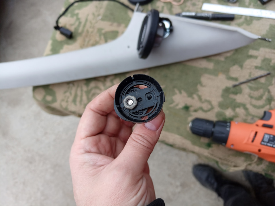

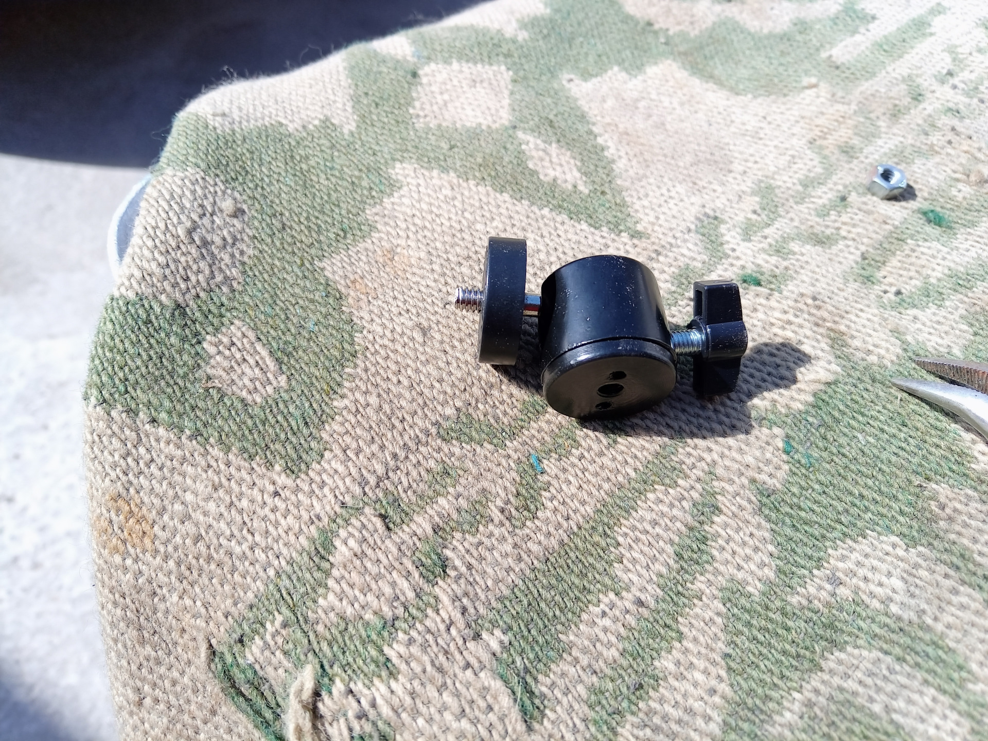

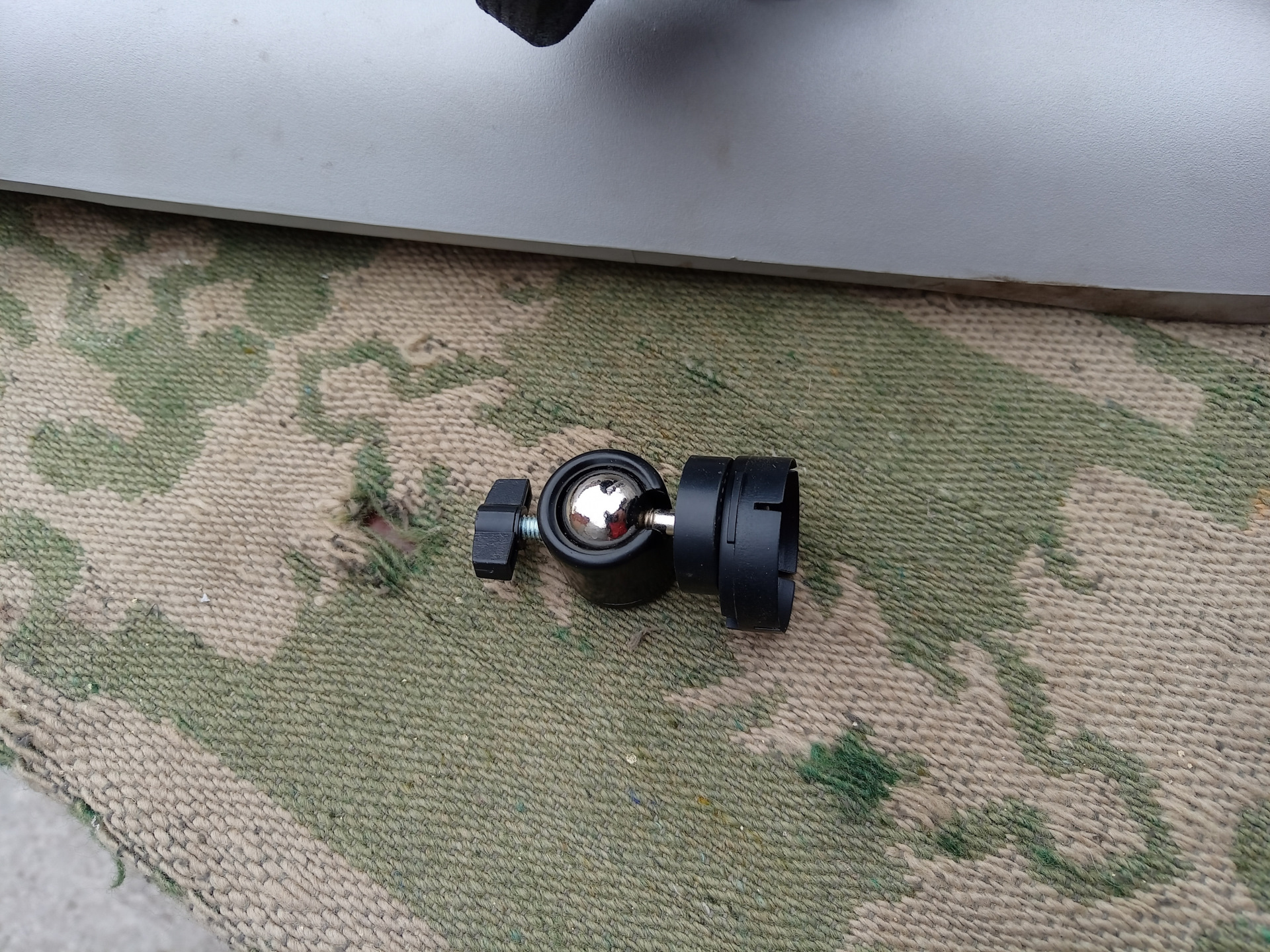

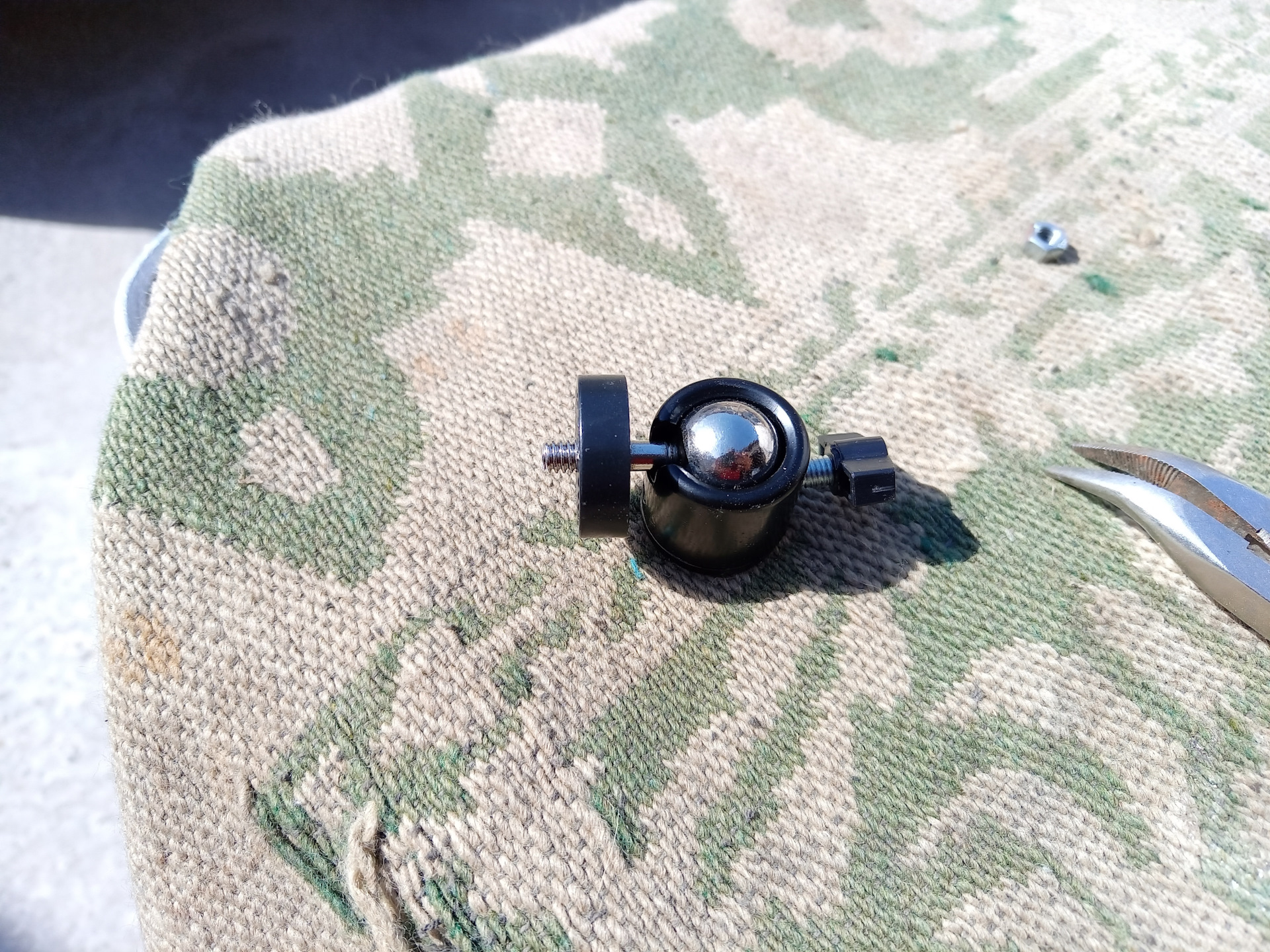

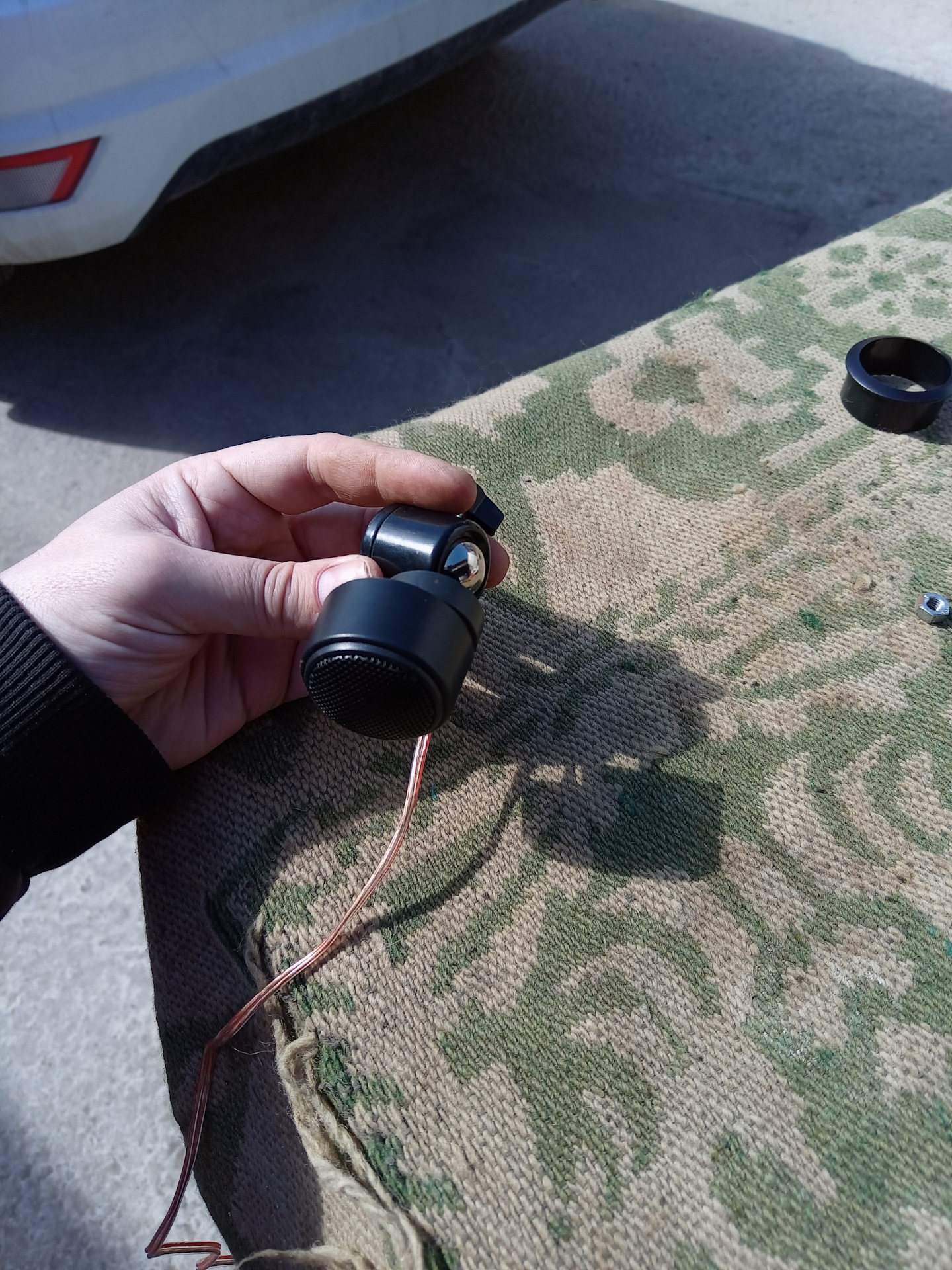

Кронштейны я снова выбрал те же, которые поставил на сч. Крайне удобная штука под такие задачи. Из минусов у них только хрен пойми какая резьба, которую я просто взял и перенарезал под обычную.

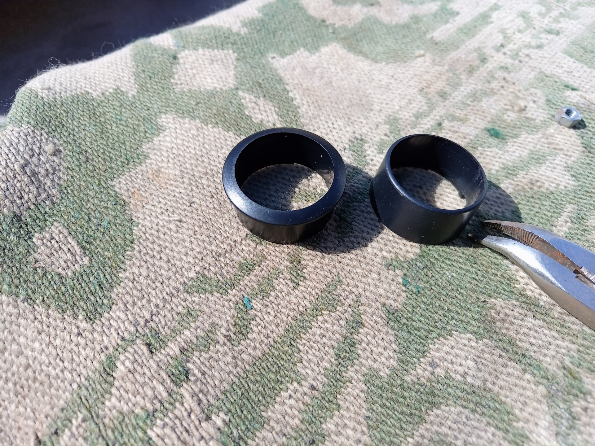

В тыльной части обойм предусмотрена заглушка с поворотным замком. Ее я и решил использовать в качестве крепления, логично выбрав за основу обойму для внешней установки. При этом, в заглушке имеется три заводских отверстия. Долго думал какое из них использовать для крепления и решил все же сместить твитер по оси относительно шпильки кронштейна. Это позволит изменять положение твитера без изменения его направления при необходимости.

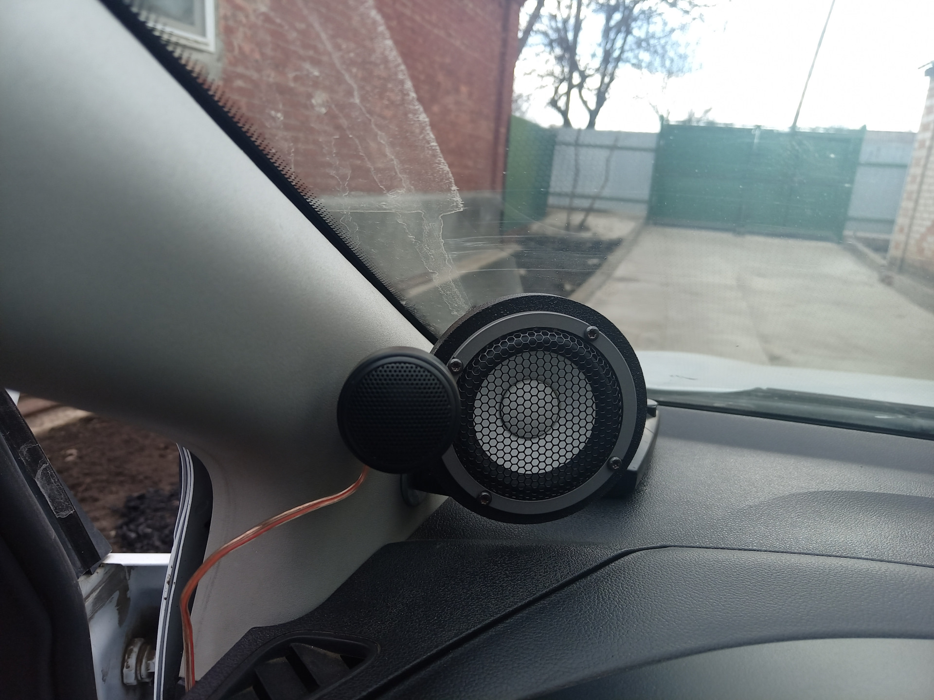

Получилось плюс минус то, что я хотел. Можно было бы чуть обрезать шпильку кронштейна, снять его родную шайбу и усадить твитер глубже на кронштейн, но это бы ограничило возможность доворота твитера ближе к стойке.

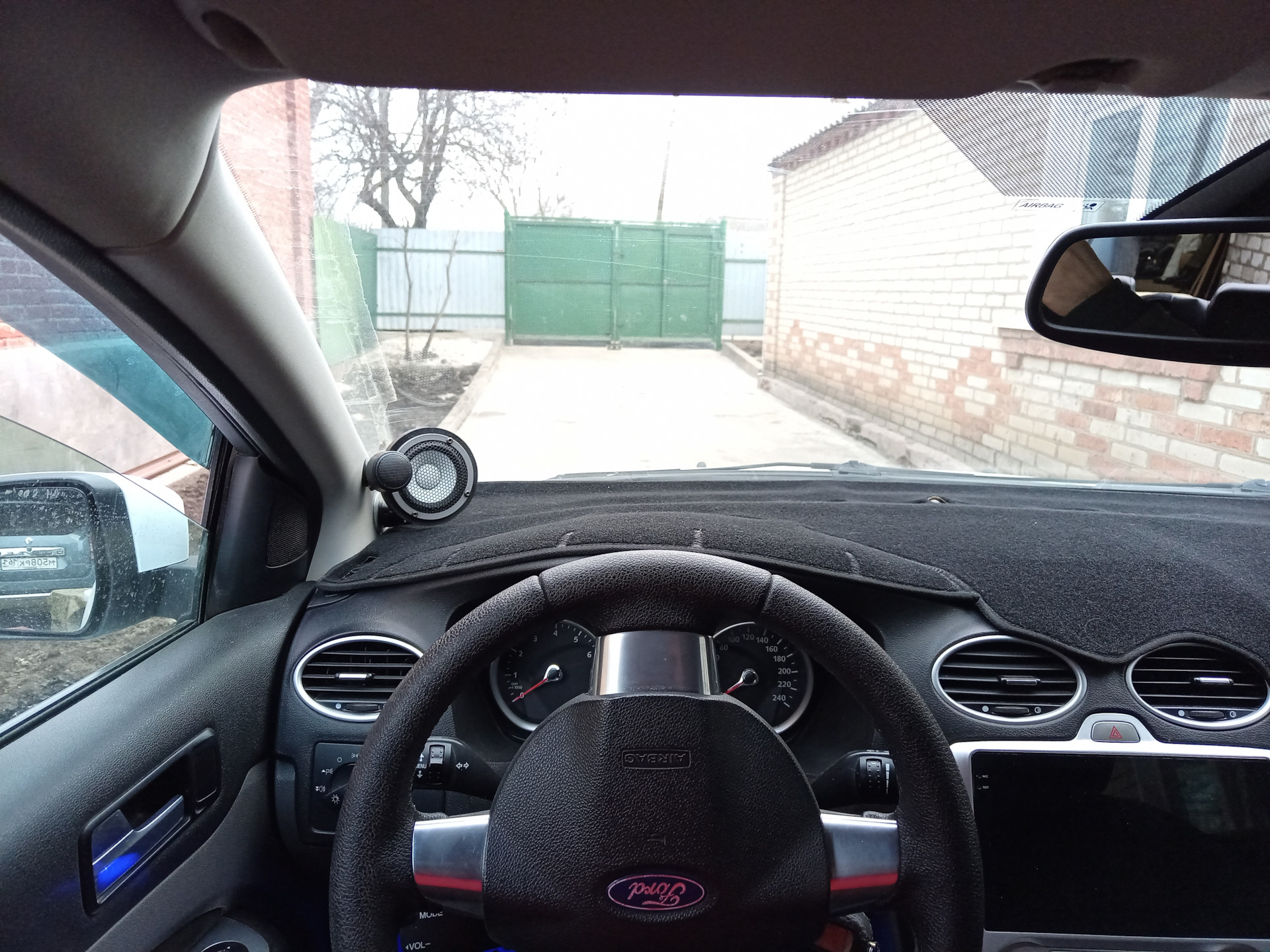

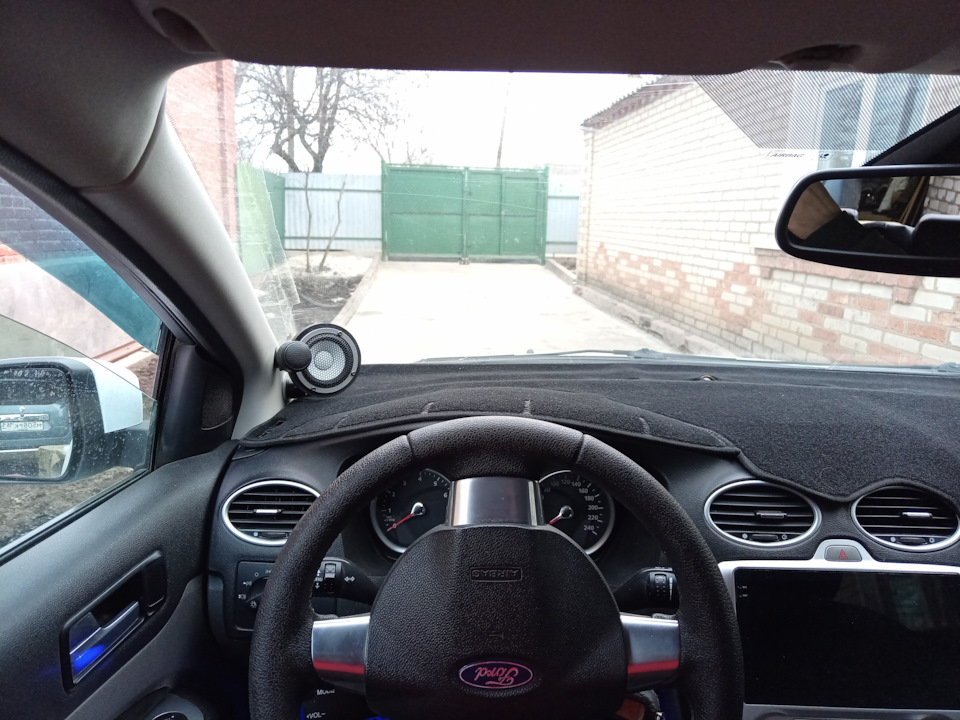

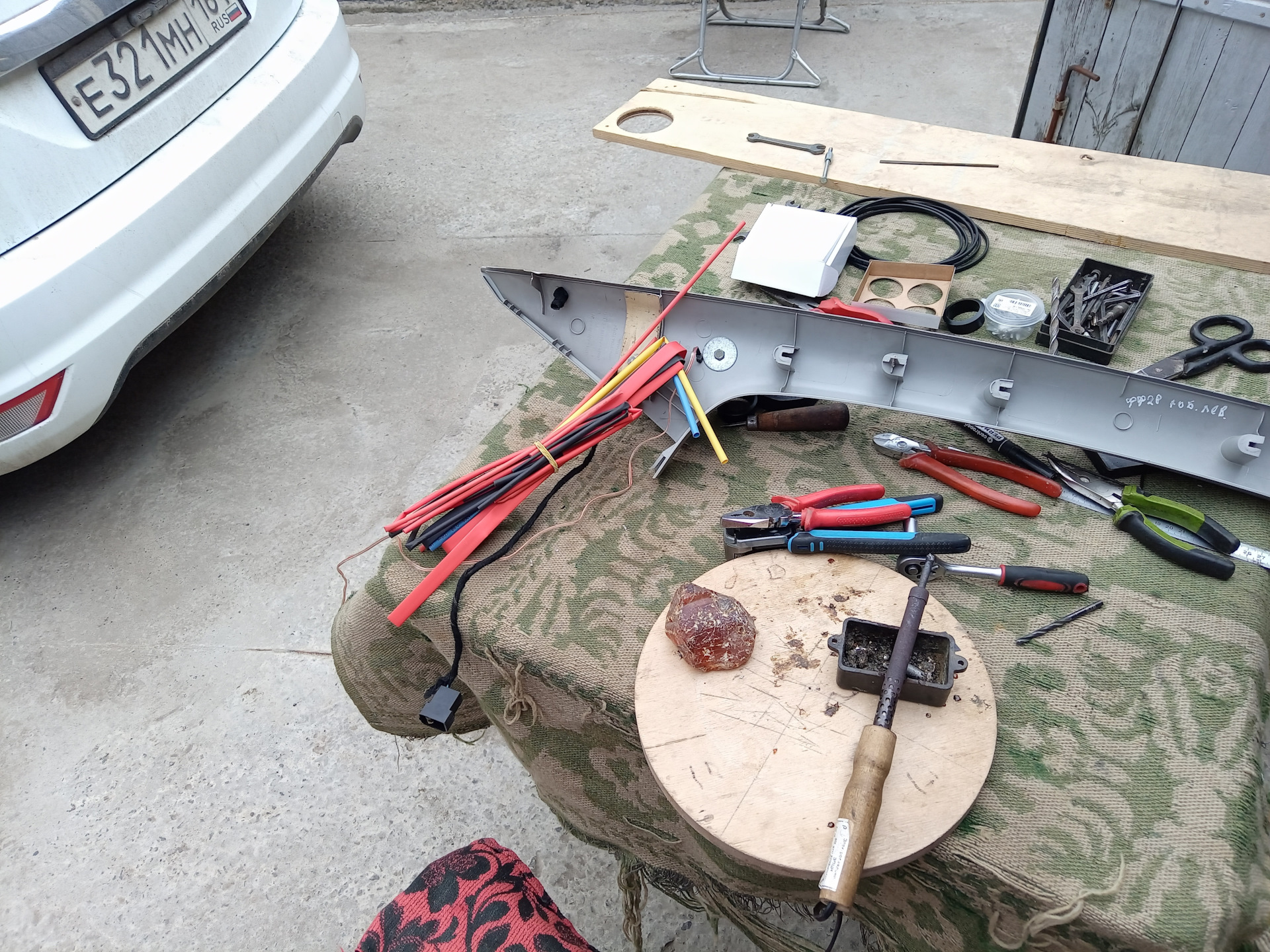

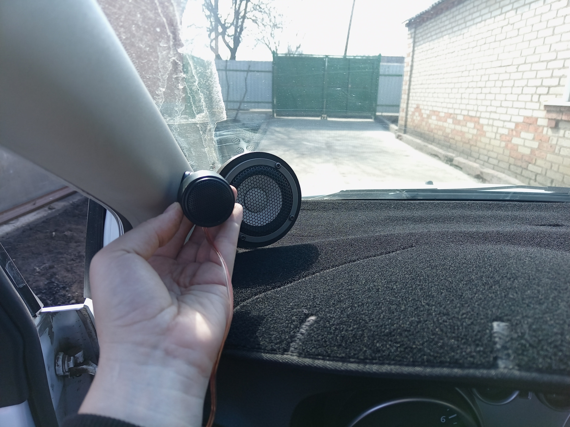

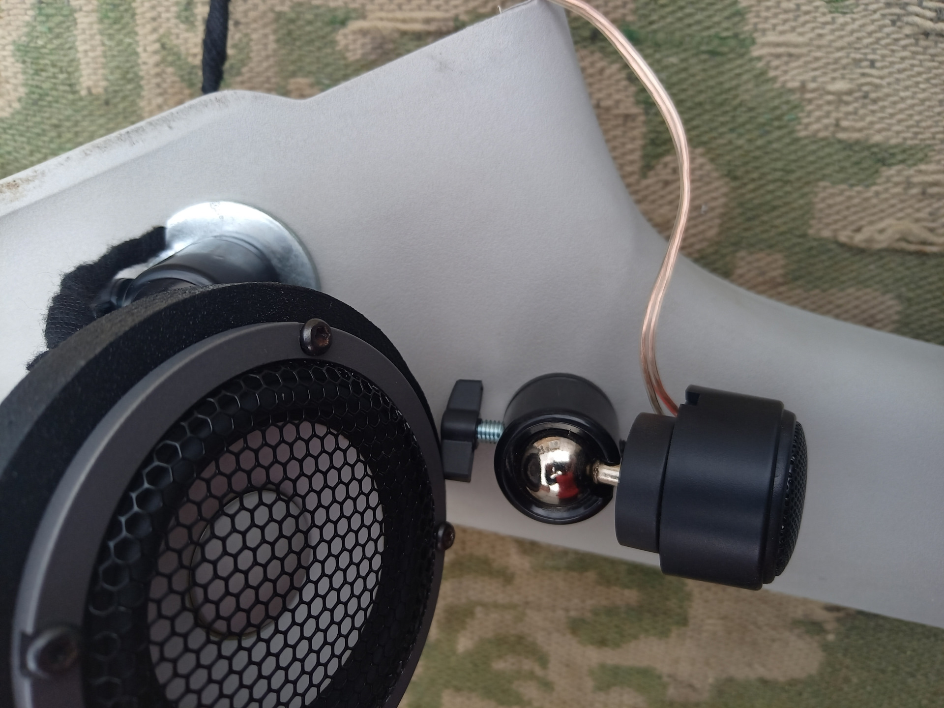

Далее примерил оптимальное расположение кронштейна на стойке.

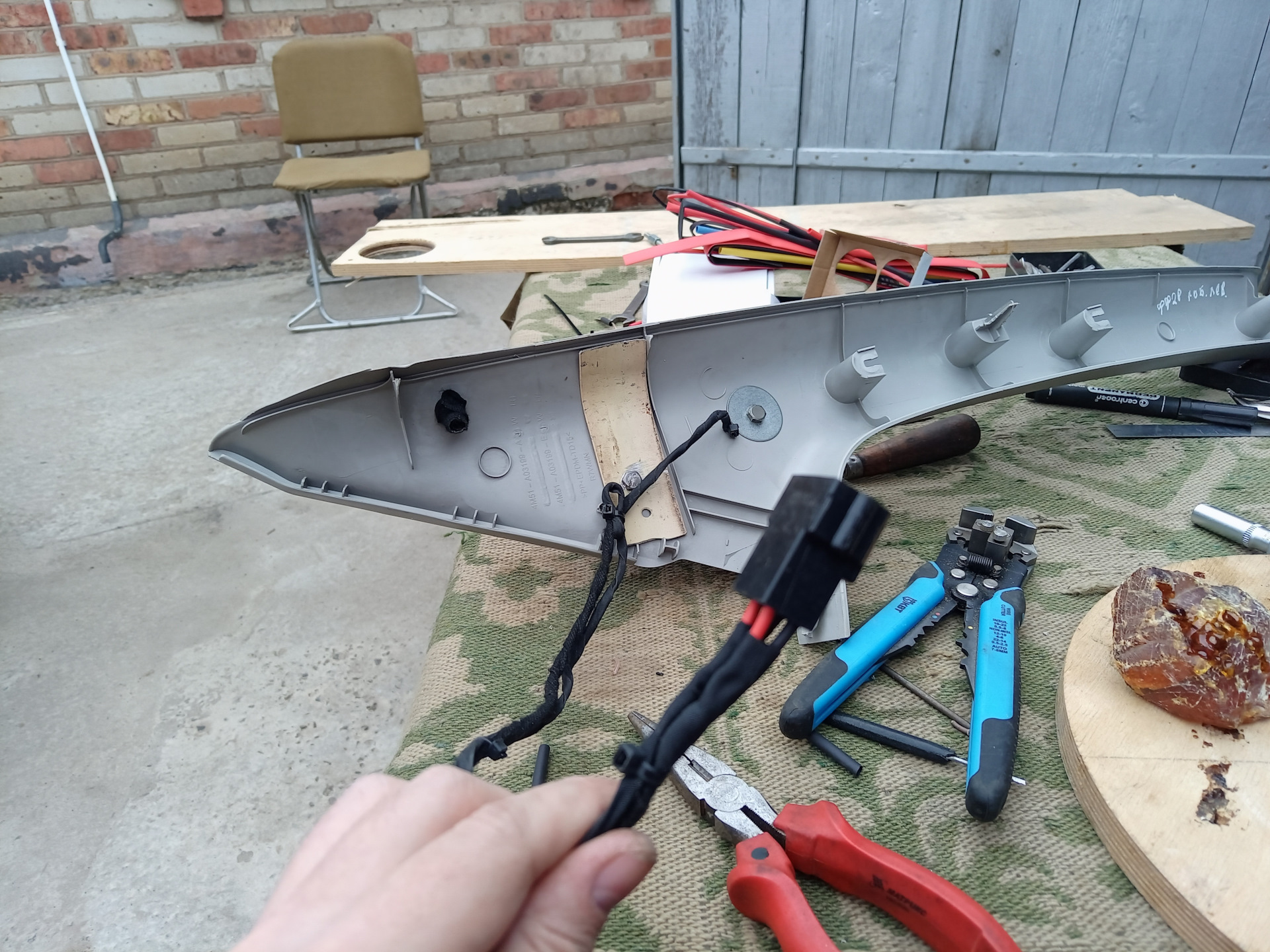

Засверлил стойки и через широкие шайбы закрепил кронштейны
Осталось засверлиться под провода, распаять их и собрать конструкции окончательно.
В общий жгут я изолировать провода сч-вч не стал, ограничился стяжками. Это позволит в случае чего удобно менять компоненты отдельно.

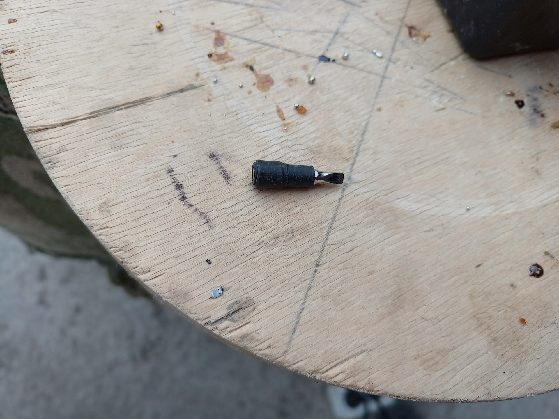

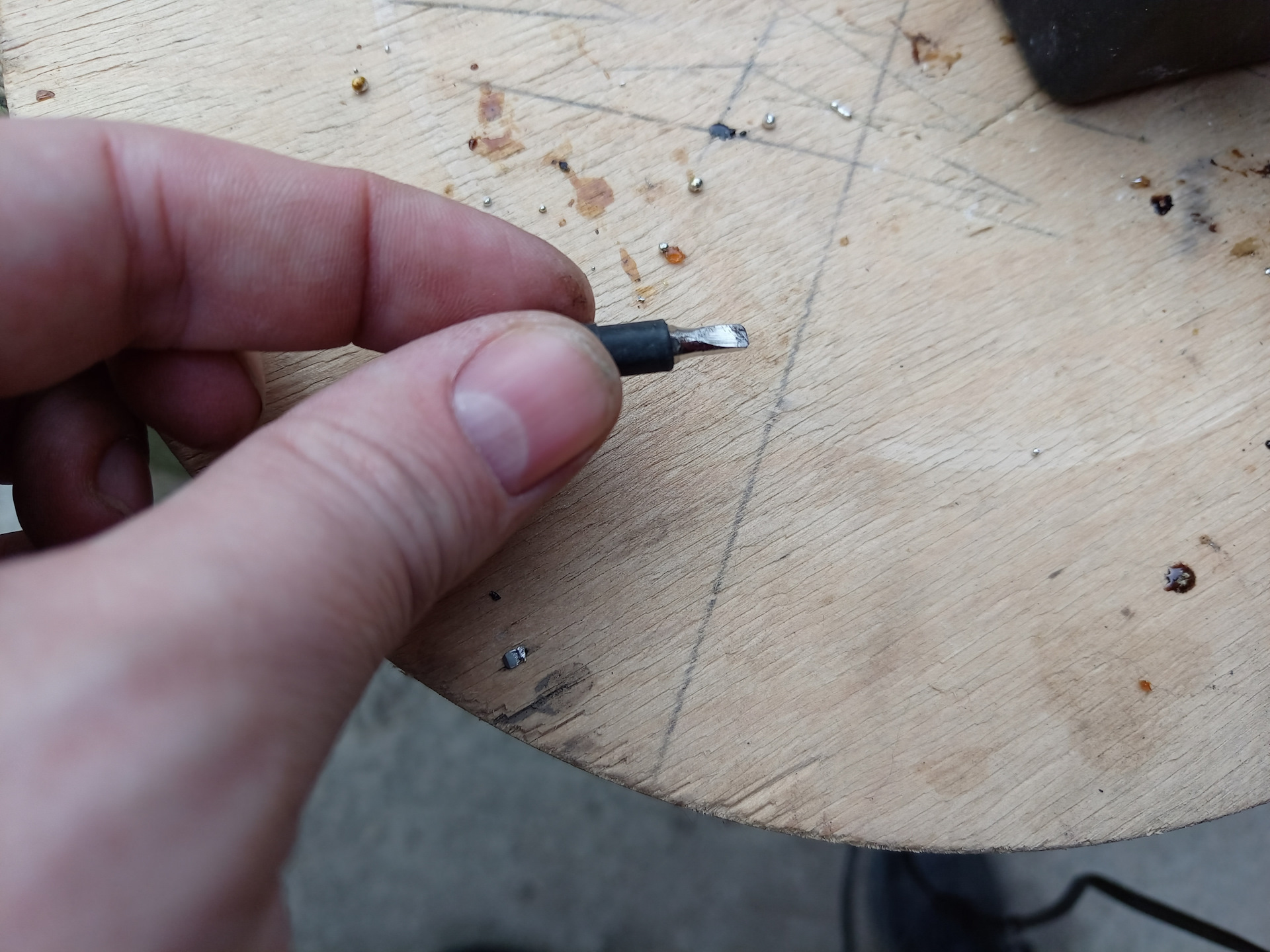

Кстати, зацените мою супер отвертку для настройки усилителей в условиях тесного фальша)))
Просто бита из дешевого набора с 5ю слоями усадки в качестве рукоятки)

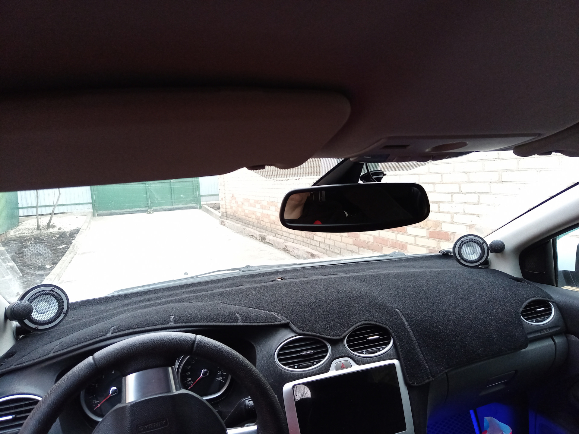

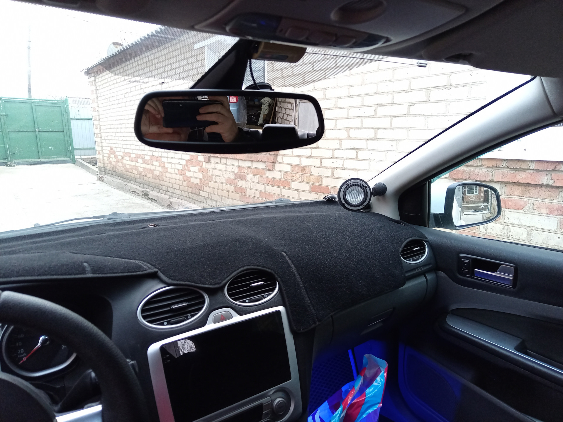

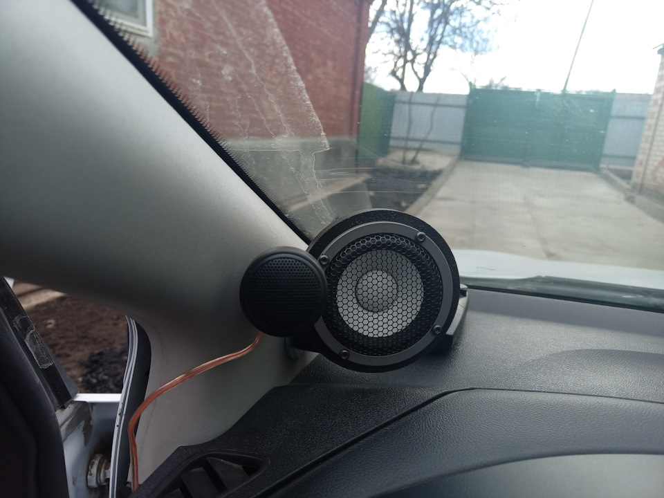

Ну и итоговый вариант выглядит как-то так:
О звуке говорить пока рано. Подача твитеров ожидаемо хорошо сшилась с системой, но теперь нужно работать с направлением и выбором среза. Пока срез на них 15к вторым порядком. Дальше будем крутить. Благо теперь вариантов покрутить есть куча.)

Особо мне в данном решении нравится то, что замена сч-вч на любые другие варианты займет от силы час. Да и переместить в любое месте стойки компоненты это вопрос пары отверстий. Можно смело сверлить нынешние стойки и потом просто на разборке купить новые.
Короче, в плане экспериментов мне прям нравится.
Если вы занимаетесь выбором места установки сч-вч и их направлением, то как временные решения можно смело использовать подобные кронштейны. Поставить, покататься, послушать, покрутить и по итогу уже организовать классические стойки.
