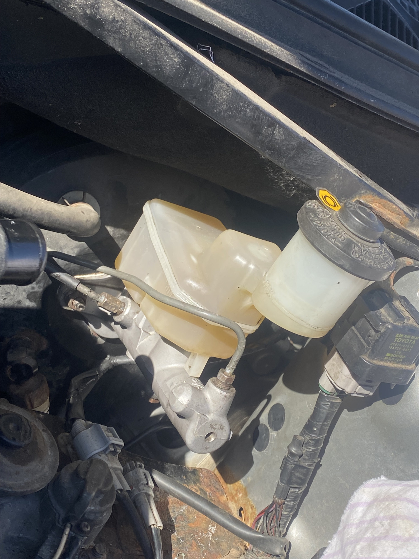

Пришла пора обслужить тормозную систему. Замеряя штангелем толщину диска, обнаружил что приближается к критическому значению. Так как основная цель была замена колодок, прикупил сразу комплект дисков, колодок, по пути стойки стабилизатора, один рулевой наконечник требовал внимания.

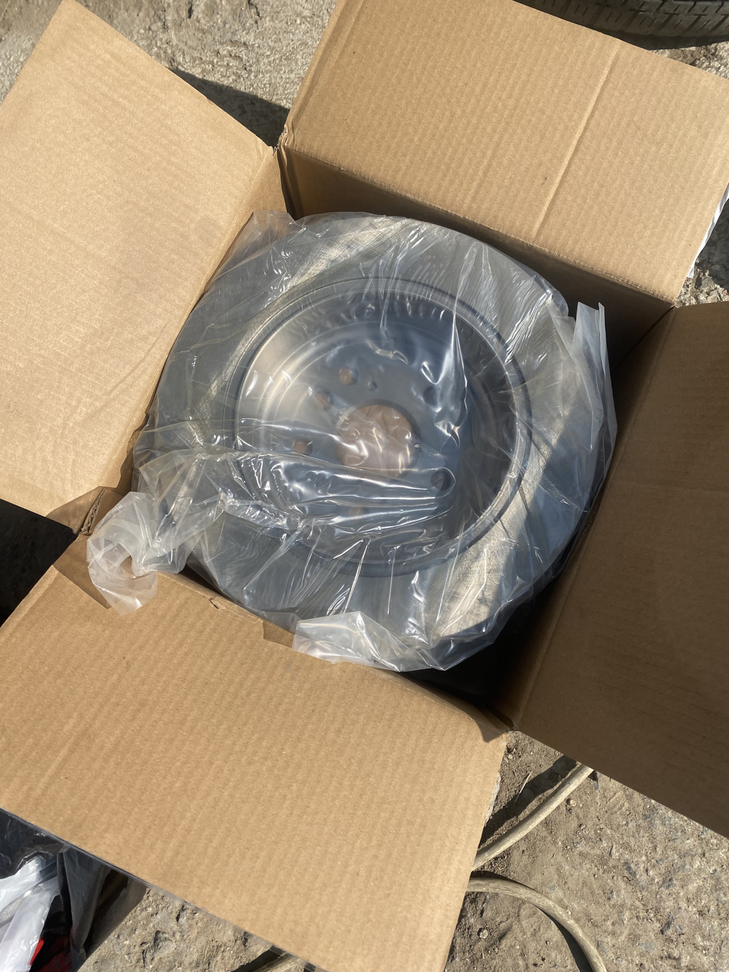

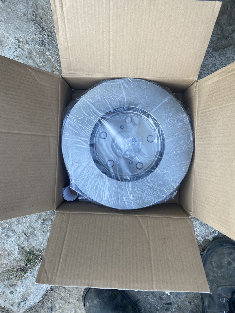

Заказал диски тормозные 30-15 521 0067 MEYLE, колодкии ADT342120 BLUE PRINT, тормозную жидкость PFB450SE TRW, жидкость гур 0888680506 TOYOTA, стойки стабилизатора CL0579 CTR, наконечники CE0732L CTR.

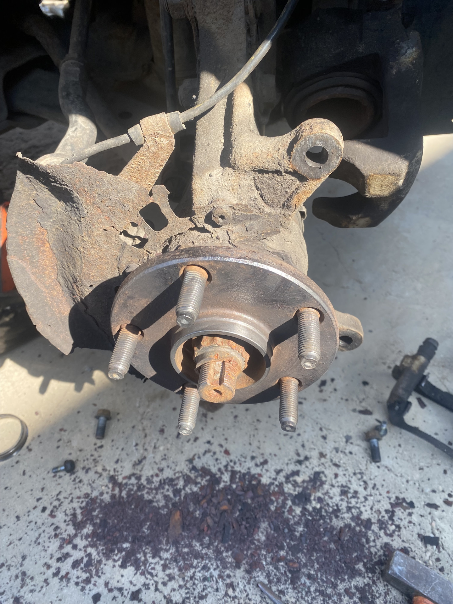

Ступица была достаточно ржавая, почистил болгаркой и залил медянкой.

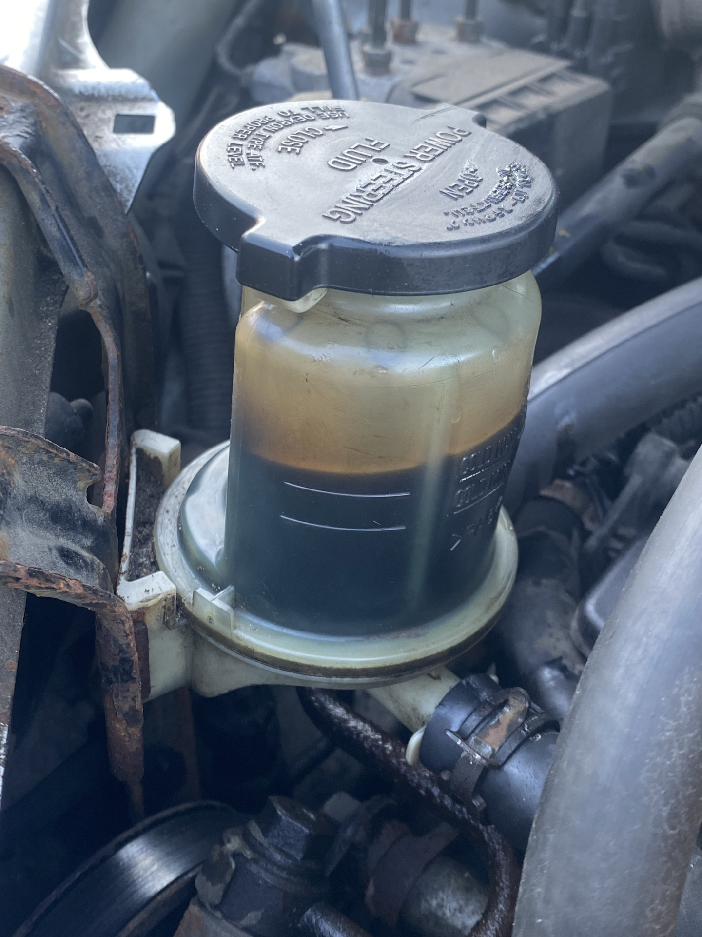

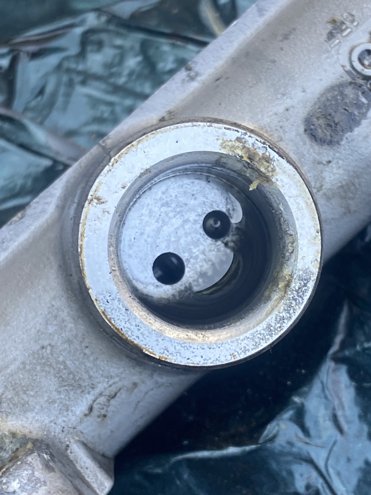

Все собрал, проверил направляющие пальцы и пыльники суппортов, прокачал тормозную систему. Заменил жидкость гур с частичной заменой, шланг обратки в бутылку, в подачи заливал новую жижу, так же вымыл бочок для жидкости гур и тормозной жидкости.У тормозного цилиндра снизу бачка есть штифт, который надо достать чтоб извлечь бачок. Я снимал весь бачок, вымывал внутри, была грязь черная, за одно раскидал его проверил состояние манжет.

При замене жидкости ГУР двигатель работал?
Обратку гур в бутылку, старую жижу слил с бачка, новую залил, сел за руль запустил, уровень с бачка ушел, заглушил, залил еще, и так несколько раз, пока была жидкость гур
