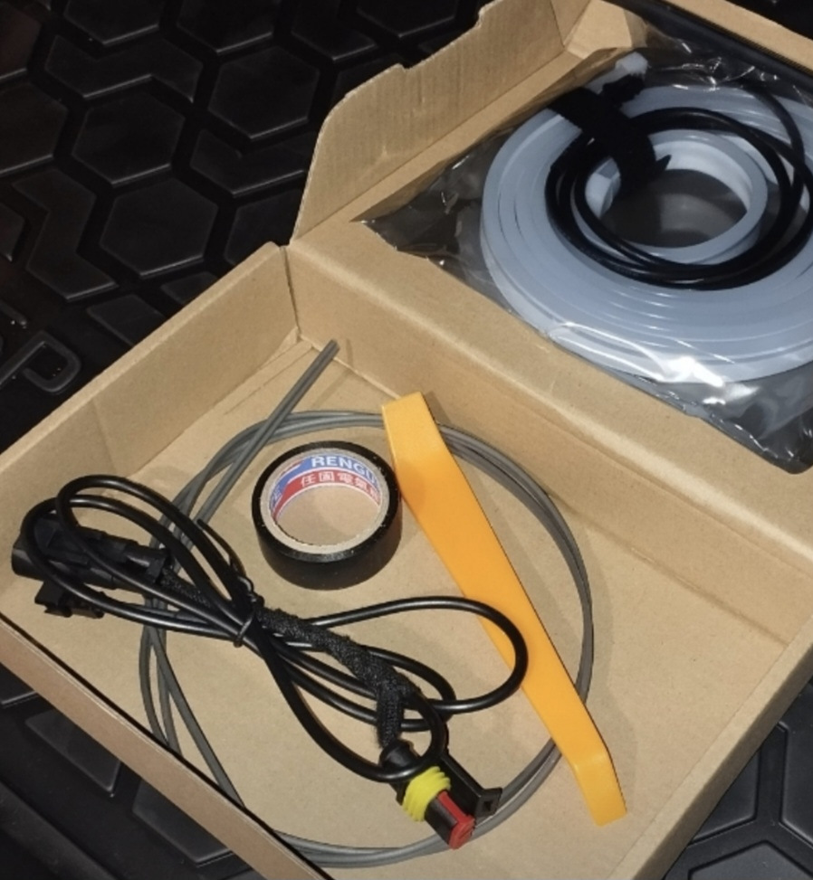

Отличный, а главное, как придумано с завода, вариант дополнительной подсветки багажника UNI-K.
Все подключается штатно в разъём штатного плафона через переходник в комплекте заказа .
Снимаем штатный плафон. Крепиться за счет застёжек, как все плафоны в авто. Через щель уплотнителя в углу обшивки просовывем протяжку. Тоже в комплекте.
Вытаскиваем её через нишу штатного плафона.
С помощью протяжки просовываем провод светодиодной ленты за обшивкой и выводим через отверстие штатного плафона подсветки багажника, но сначала с помощью изаленты (в комплекте ) крепим его к протяжке. С помощью лопатки — чуть отгибаем кожух в углу белой обшивки, чтобы протащить разъём подключения ленты. Подкл ленту и штатный разъём светильника, через переходник из комплекта.

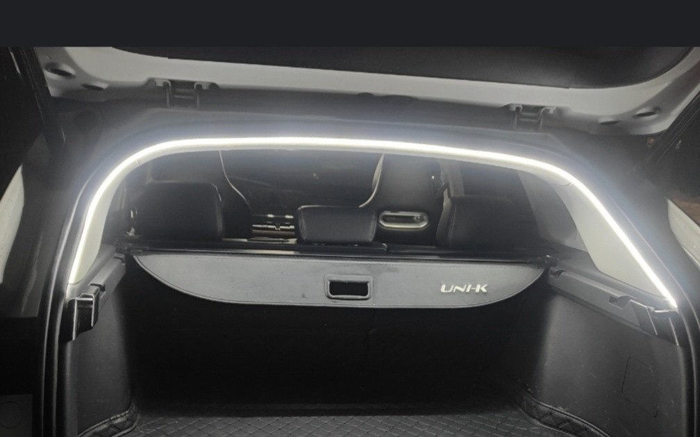

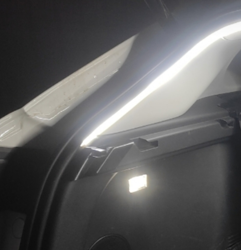

Далее формируем за резиновым уплотнителем ленту. Она за счет резинового материала, легко встаёт и не гуляет при открытии и закрытии багажника.
Все подкл провода засовываем обратно в нишу штатного фонаря. Фонарь на место!
Вся работа заняла 15 мин!
Свет яркий, при вкл есть динамическое приветствие. Разбегаются "бегунки" света.
Работает подсветка как штатный фонарь багажника. При включённом и выключенном зажигании.

А можно сделать фото, как лента в резиновом уплотнителе фиксируется?
Никак, она просто вставляется под резиновый уплотнитель.

Привет! По длине хватило или отрезал лишнее.
Я же написал под фото)). 1.8 м в аккурат на UNI-K. Фото соответствует результату
Otlihnuk
Резать ничего не надо .Главное использовать проверенную людьми ленту, чтобы исключить горение предов, а то продаётся одна лента на озоне которая КЗ делает и плафон сгорает
