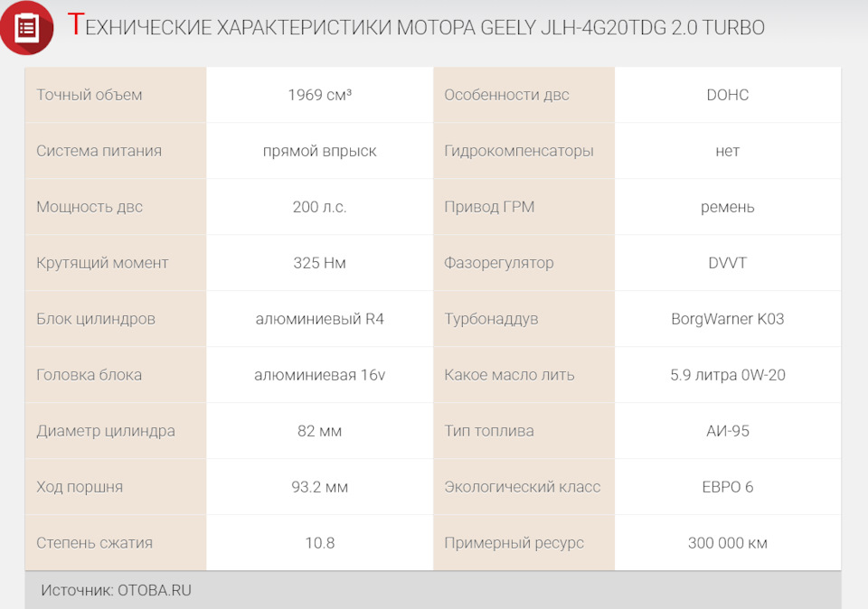

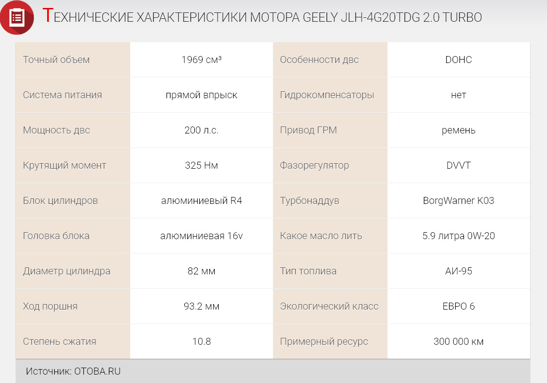

4. Связка коробка/двигатель.
Мы имеем связку из (не побоюсь этого слова) шедеврального семиступенчатого робота 7DCT EVO 380 с двумя «мокрыми» сцеплениями и масляным охлаждением и наконец то не малолитражки, а отличного 2.0 турбо-двигателя JLH-4G20TDG. Здесь избавимся от духоты, кому интересно загуглит все характеристики сам. Из основного, что это перемаркированный Volvo B4204T23, выпускаемый их совместным предприятием Lynk & CO, в дефорсированном варианте ставится на Atlas 2, Tugella и Okavango. Дефорсирован для уменьшения налога в РФ, сток делается чипом, и на выходе получается порядка 250 л/c заводских. С полноценной мощностью этот мотор ставится например в Lynk&CO 003 и имеет там 265 л/с на полном приводе. Про коробку плохого сказать нечего, да она может чуть чуть подумать, что свойственно любому роботу, но щелкает передачи она идеально, вы этого даже не почувствуете.
5. Плавно перетекаем к основной теме в автомобилях, а именно динамика, ведь авто в первую очередь должно ездить)
Здесь все коротко, динамики вам хватит за глаза и в стоковых 200 л/c, ибо имея передний привод она и так имеет свойство шлифовать, обладая такими конями. Хотите больше? Ставьте чип, получайте больше крутящего и порядка +50л/c до стока, про это все подробно описано в предыдущем посте, здесь не буду дублировать. Камри, к5, октахи и тд. накажете в большинстве случаев)

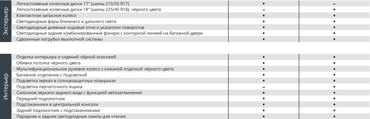

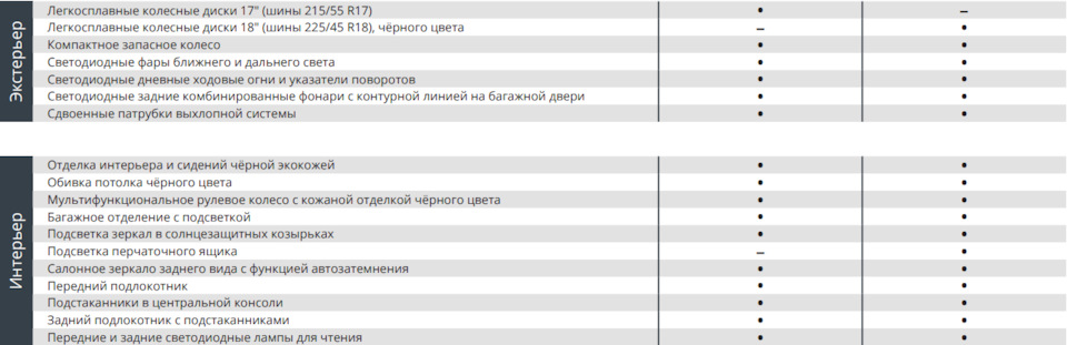

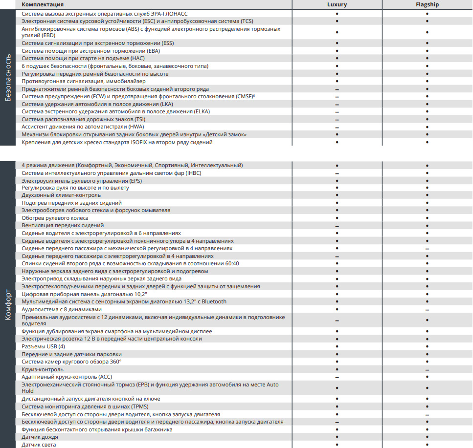

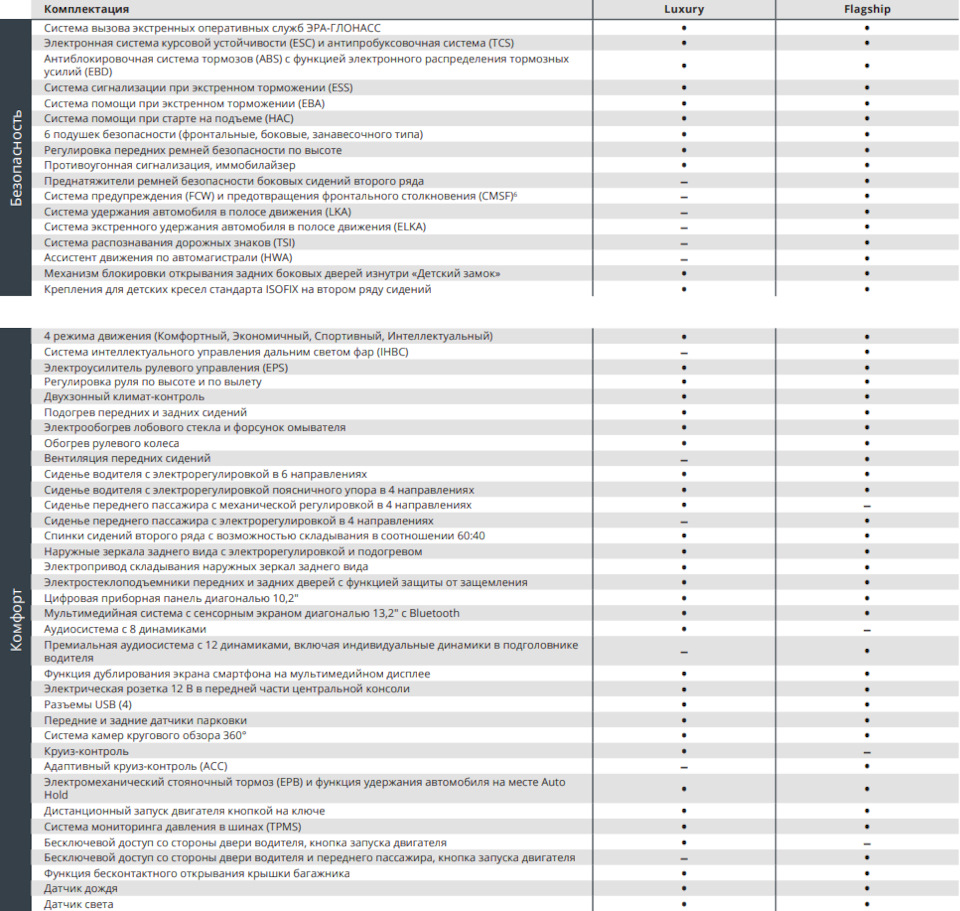

7. Комплектации, помощники, плюшки.
Подробно изучить разницу между комплектацией Luxury и Flagship можете на дилерских сайтах. Luxury менее популярна, основное отличие 17ые диски и отсутствие всех помощников, которые есть в Flagship. Именно эту комплектацию мы и рассмотрим подробнее.
В ней есть все, что нужно сегодня в современной тачке. На что хочу обратить внимание больше всего, это адаптивный круиз с контролем полосы по одной кнопке. Тачка сама едет и подруливает. Это очень удобно как на трассе, так и в пробках в городе, нажал одну кнопку, и можешь заниматься своими делами, пока тачка сама едет в пробке.
Так же полный пакет касаемо климата, подогревы всего, что можно, а так же вентиляция сидений, лютый кайф.
Все камеры, обзор 360, сканирование дорожных знаков, бесключевой доступ, автозапуск с ключа, черный салон, все нужные электроприводы, парктроники и так далее, перечислять можно очень долго. А что самое важное, это все отлично работает как задумано.

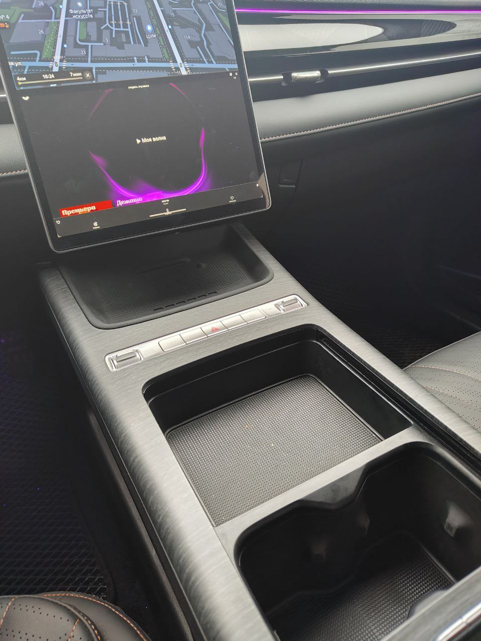

Нормальный по вместительности бардачок, большой подлокотник, 2 этажа консоли с минимумом кнопок, и большим количеством места для хранения всякого.

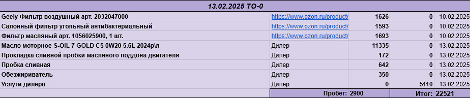

9. ТО и стоимость расходников.
Цена на работы у дилера абсолютно адекватна, отталкиваясь от нынешних реалий рынка и стоимости самого авто. Да, дилер дерёт бабки за масло и расходники. Не устраивает? Заходите на озон и заказываете все масла и ориг фильтра за копеешные деньги. Я не видел ничего удобнее. Масло + фильтра у вас встают около 10к. При этом все фильтры идут идентичные на весь новый модельный ряд Geely. По-моему сказка.
Про ТО-0 у меня все подробно расписано в посте www.drive2.ru/l/697639029385990902/

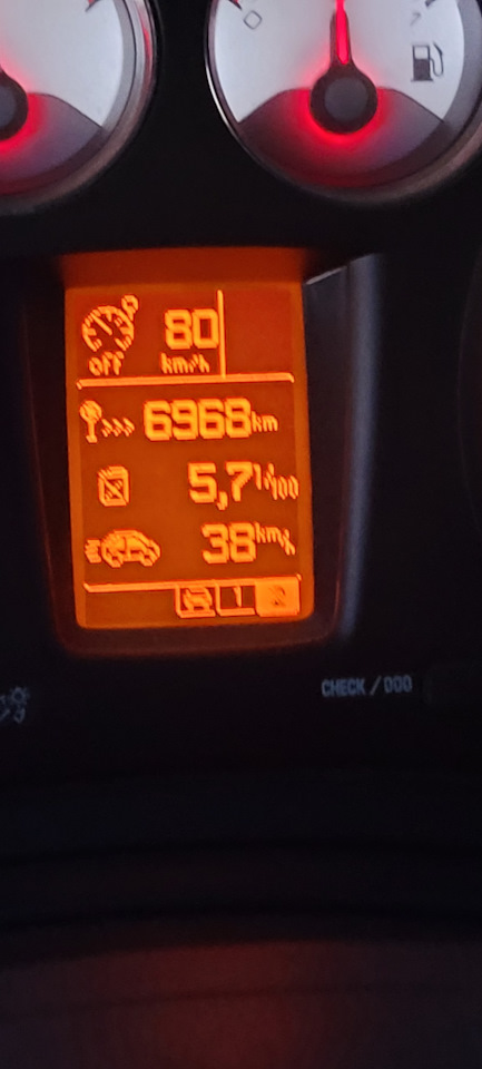

10. Расход. Бензин.
Как оказалось данная тема требует рассмотрения, ибо люди берут откуда то с потолка не понятные цифры, не пользуясь авто, и делая вывод по машинам из тест-драйва.
У автомобиля, а конкретно у любого мотора, есть такое понятие как обкатка, в среднем это считается порядка 3000 км. Для чего нужна обкатка? У вас стоит новый мотор, который еще не поездил, которому нужно притереться. Поршни, цилиндры, валы и вся вот эта вот духота, которую мы здесь не будем рассматривать. Во время обкатки любому новому мотору нужно больше бензина, потому что ему нужно больше усилий для работы, как раз таки по той причине, что все металлические части притираются. Чем спокойнее вы пройдете обкатку, тем лучше это будет для мотора в будущем. Про обкатку закончим на этом.
Так вот, когда вы заберете Преф с салона с пробегом 50км, готовьтесь, первые 2-3к км она будет жрать как не в себя. Вы спокойно будете видеть расход в 12-16 литров. Ближе к 4-5к пробега, вы получите нормальный расход в средние 8-12 литров, это уже зависит от стиля вождения.
Вопрос расхода можно считать закрытым.

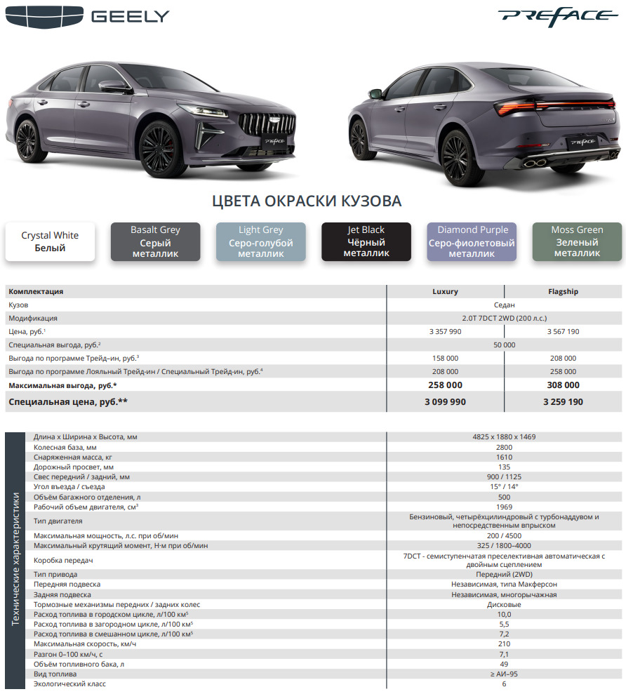

11. Стоимость.
В заключении поговорим о цене на данный авто, конкурентах, и почему все так.
Сразу прошу прощения у всех фанатов других китайских/европейских/корейских брендов, но все познается в сравнении.
Что мы имеем из конкурентов на рынке новых официальных китайских седанов сегодня? Да довольно мало выбора, это богоподобный Chery Arizzo 8 ну и ChanGan UNI-V. Почему Preface? Потому, что он был разработан как автомобиль, а не как игрушка, как бы это обидно для кого то не звучало.
Почему такая цена у Префа? Как раз таки, что бы он мог конкурировать с вышеперечисленными марками авто, ибо по факту Преф должен стоить сильно дороже, чем продается у нас, а цена такая получилась исключительно потому, что у него вырезали очень много того, что есть в Китайской версии, об этом в минусах подробнее. Если бы Преф привезли в полном жире, какой он есть в Китае, то ценник был бы все 4.5кк, и на вряд ли бы его покупали так активно, потому что он вышел бы из ценового сегмента Arizzo и UNI-V, а они хорошо отжали рынок седанов с момента появления, потому что люди ведутся на подсветку и люк, не понимая куда нужно смотреть при покупке авто.
Проблемы выше перечисленных брендов я здесь затрагивать не буду, для этого существует интернет и чаты владельцев. Важно! Я не сказал, что эти авто плохие! Любое авто имеет свои плюсы и минусы, и все познается в сравнении.
Что с конкурентами на б/у рынке? Ну все тоже самое, что я уже перечислял. Это KIA K5, Toyota Camry 70, Skoda Octavia A8. Это из основного, что любят сравнивать. Я когда вижу эти устаревшие салоны в этих авто становится грустно. Рулежки такой как у Префа, нет ни у одного из этих авто, она сильно жиже. По динамике вообще молчу, 150-180 л/c в среднем у этих авто, чаще всего это либо атмосферники 1.8 литра, либо турбо, но на 1.4 литра. Все это выглядит смешно. Преф на чипе до китайского стока, да и без него, уезжает от всего этого без проблем. Дадада, есть Камри 3.5 (без арабского чипа), их очень мало, но увы и ах, она тоже не уедет(

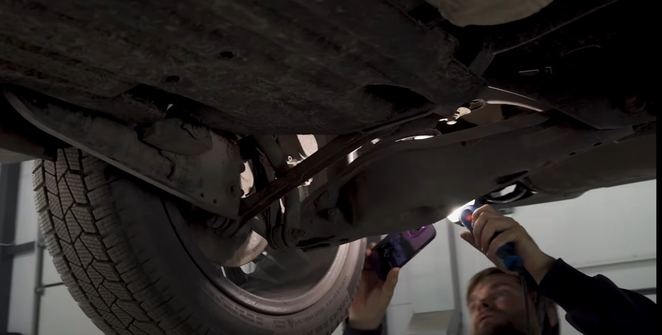

1. Клиренс.

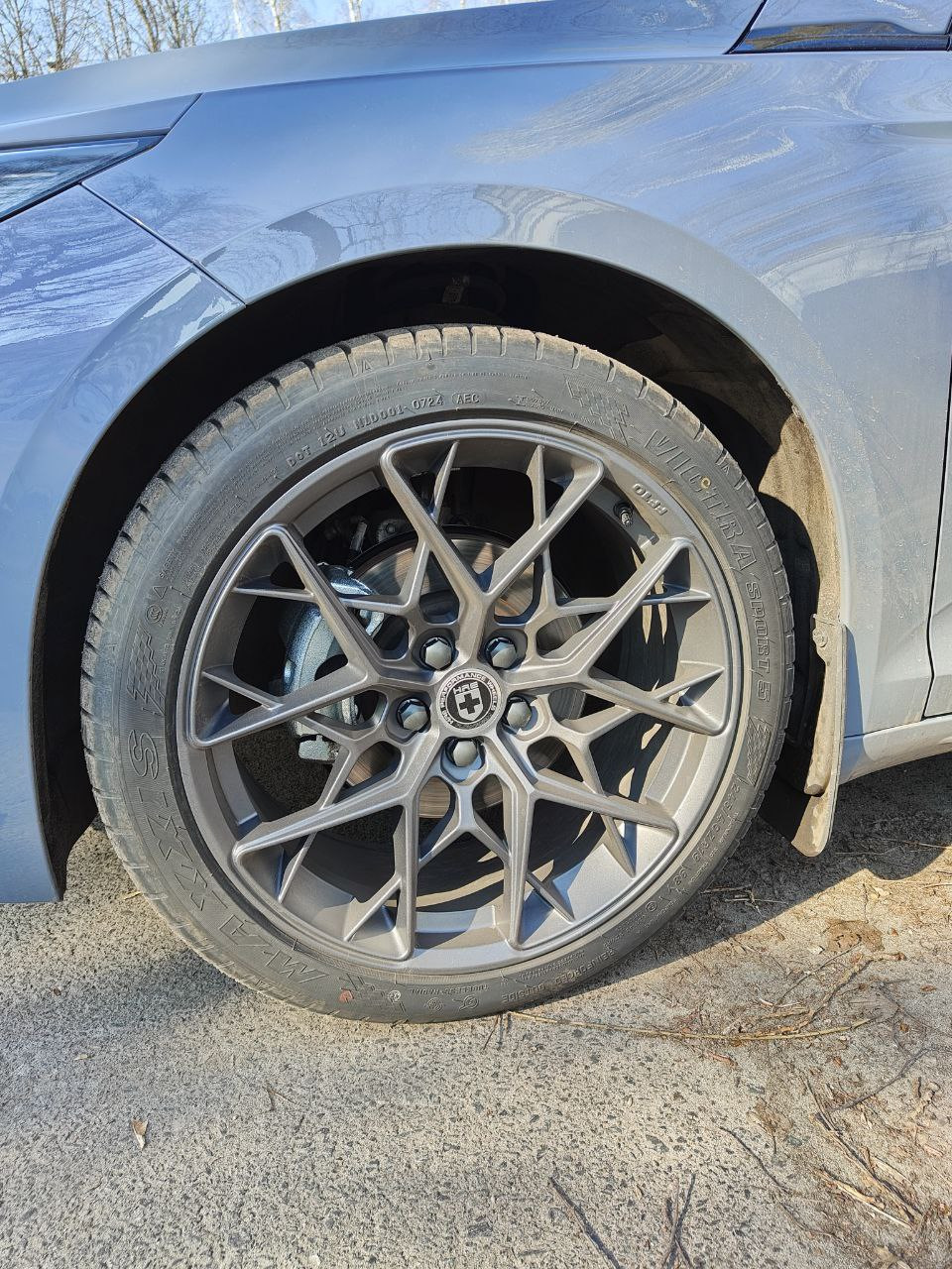

Самый большой страх всех планирующих купить Префа. Если коротко. Авто не для поездок по болоту и бездорожью) тут все очевидно. Автомобиль для поездок по трассе и городу, и здесь его клиренса хватает с головой, просто надо держать в голове, что у вас довольно низкий седан, и аккуратно перекатывать ямы и лежачие. У меня сложностей в плане клиренса, парковок у бордюров и тд. не возникло. Зад поднят хорошо, перед тоже достаточно, к большинству бордюров можно подъехать спокойно. Касаемо зимнего периода, тут сказать сложно, в этом году почти не было зимы в моем городе, снега не более сантиметра выпадало, но по отзывам других владельцев с других регионов авто отлично справляется и со снегом, тут в пределах разумного, если речь идет не о снеге, когда и кроссовер не проедет.
Решение, ставите больший профиль на зиму типо R18/225/55 и получаете порядка 160мм клиренс вместо 135мм, чего более чем достаточно для большинства регионов. Смотрите подробнее пост про колеса на Preface.

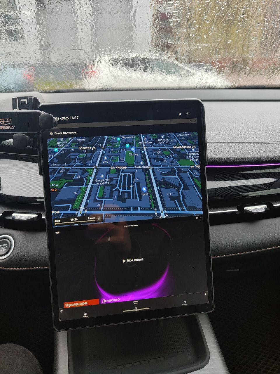

3. ГУ (мультимедиа).
Что мы имеем в плане мультимедии, когда забираем авто у дилера после покупки? Ничего…
Общеизвестный факт, что ГУ, для рынка РФ, пилилась китайцами на коленке в сжатые сроки, и там нет ничего, кроме огромного шикарного экрана, радио, блюпупа и всеми любимого CarPlay под яблочки (да AndroidAuto не завезли). По факту пустой экран…
Что мы можем с этим сделать? Решений полно, таких как известные GMC, и кучу других умельцев, которые ставят ПО на наше ГУ за приемлемые деньги. Максимальная стоимость на сегодняшний день, это 20к за прошивку GMC, остальные решения выйдут дешевле. Самое выгодное решение поставить все самому бесплатно, есть гайды в инете, но как по мне это решение колхоз в большинстве своем, и работает хуже, чем готовые решения знающих людей, и при этом нужно обладать базовыми знаниями, что такое adb и тд.
В итоге проблема с пустым экраном решается максимум за 20к, и вы получаете все, что нужно в современном авто. Навигация, яндекс музыка, ютубы/вк видео, эквалайзер и вообще все, что душе угодно.
Про это все тоже подробно в моих предыдущих постах.
Касаемо качество звука, все отлично, для этого класса авто звук на уровне. Лучше он становится только после установки норм эквалайзера типо ViperFX, и не большой настройки. Мне с головой его хватает, я доволен. 12 динамиков делают вещи, особенно после шумки, о ней ниже.
Что еще важное надо упомянуть, ГУ не сильно тупая как многие говорят, но у нее есть один баг, который лично я ловлю в среднем раз в месяц. При запуске авто, ГУ и приборка могут включится через какое то время, то есть вы будете наблюдать черный экран не определенное количество времени, это может быть 10 секунд, а может быть пару минут. Происходит это потому, что она по какой то своей причине не может запустится с первого раза, и уходит сама в перезагрузку. При этом вы можете ехать без проблем, просто не видите приборку и ГУ) В целом терпимо, случается редко.

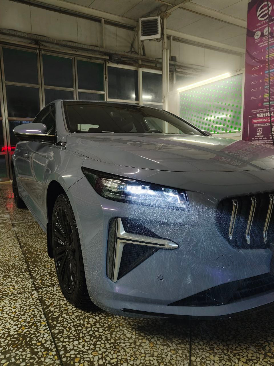

У всех китайцев слабый головной свет чаще всего. На предыдущем авто стояли bi-led модули в фарах и светили ярче. Но, того света, что есть в префе, в целом хватает для езды по городу даже ночью, всё лучше любого галогена. Да и дальнего вполне хватает для трассы. Тут смотря с чем сравнивать все это дело.
Что нравится, так это то, как работает умный дальний, сам включается и выключается когда нужно. За это лайк.
Решение слабого света, отдать фары умельцам, которые поставят вам по 3 линзы в каждую фару вместо родной, и вы получите прожекторы, которыми можно выжигать сетчатку глаза. У нас в сообществе уже кто то делал, цена вопроса около 120к. Я бы не стал рисковать гарантией на новые родные фары, и оставил бы как есть, ибо хватает.

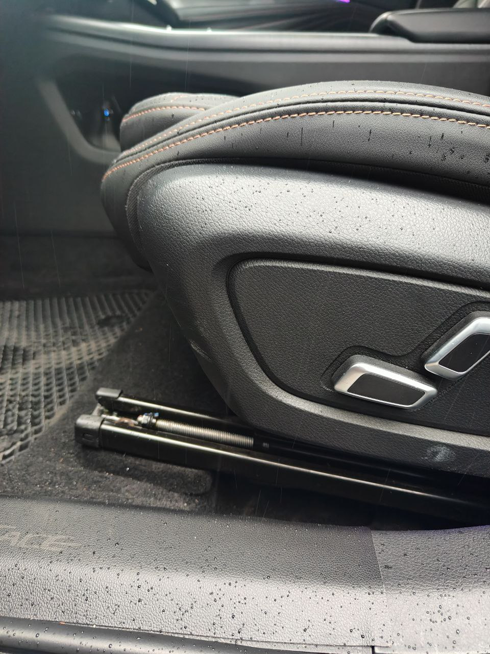

Про это говорят все. Изначально кажется удобной, сама сидушка достаточно мягкая, поясничный упор регулируемый. Но, не хватает длины подушки под коленкой, ездить очень долго тяжело, у меня рост около 185, и бедро довольно длинное. У людей с меньшим ростом наверно такой проблемы не будет. По высоте хватает, я потолка не касаюсь вообще, хотя люблю ездить в максимально высоком положении сидухи.
Решение, стоимостью порядка 400 рублей поставить проставки под сидуху. Постов про это достаточно, у меня аналогично он есть. Это решение чуть улучшает ситуацию, и становится легче ездить дольше, но рано или поздно нога устает все равно.
Для совсем отчаянных, перешить сидуху с оттоманкой под колено или поставить другие кресла.
Так же из минусов, в машине не предусмотрено память сидений и зеркал, учтите это при покупке.

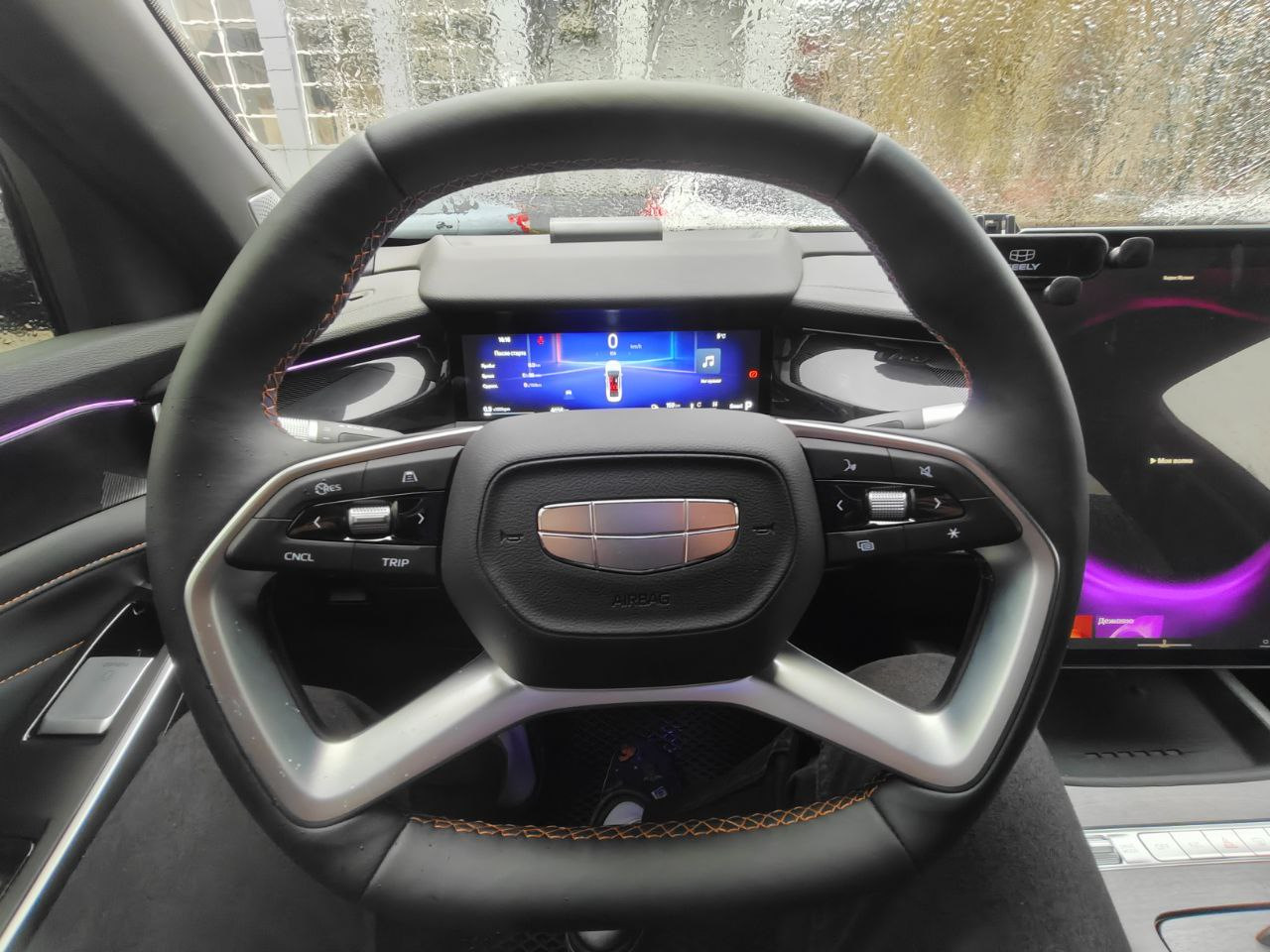

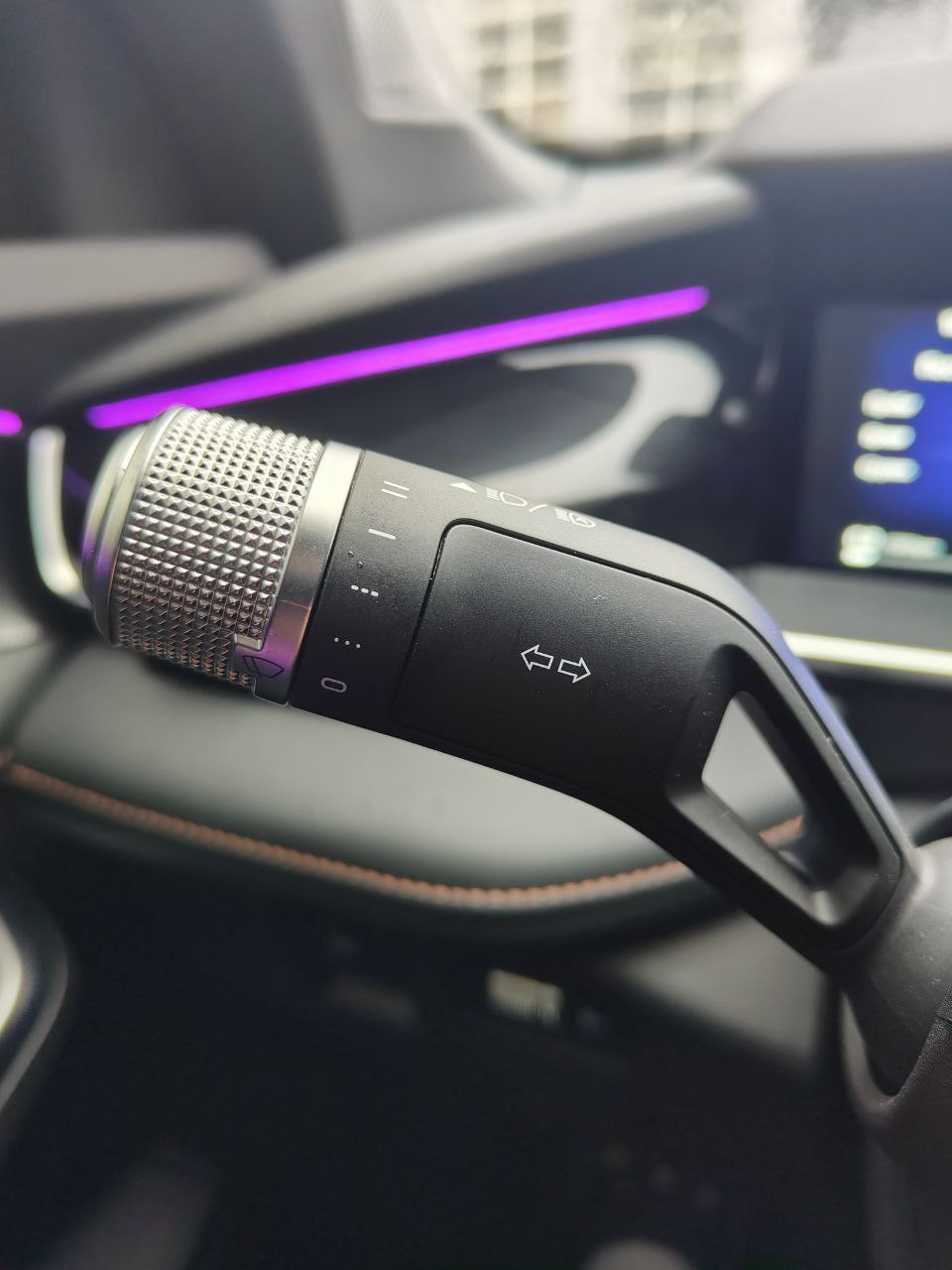

7. Поворотники.
В плане эргономики поворотников очень спорная шутка. То, что они не фиксируемые, кажется свежим решением, но до ужаса не привычным и как по мне бредовым. Первое время пользоваться проблематично, но через какое то время привыкаешь, и уже не так сильно горишь с этого. К вежливому поворотнику ноль претензий, он может не сработать 1 из 10 раз точно так же, как и на Весте, это норма)))) А вот постоянный включаемый поворотник, ну такое себе.
Сильно ли это влияет на ощущения от авто? В целом нет, это не тот минус, на который стоит обращать свое внимание, привыкнуть можно быстро.

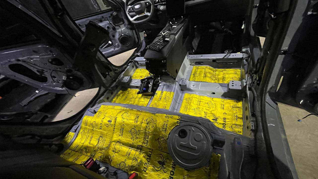

8. Шумка. В стоке шумка обычная, не лучше и не хуже конкурентов, но в большинстве своем это проблема на всех авто, не любят на заводе шумить тачки, как следует.
Решение, зашумить весь салон+арки у умельцев, как я и сделал сразу после покупки. Мне обошлось в 50к, везде цена разная. Получаете по итогу хороший такой бункер, в котором музыка становится громче и насыщенней. Слабым местом в плане шума остаются только стекла, они вроде двойные, но все равно тоньше чем кузов, мне кажется так будет на любом авто, но в любом случае в салоне тихо.

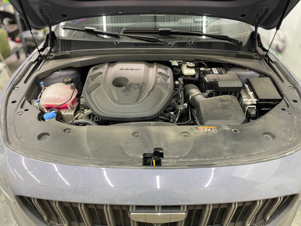

11. Масляный щуп. А конкретно его отсутствие в физическом виде. Имеется только электронный датчик. Минус ли это? Нуууу может быть, хз. Новое авто, маслу деваться некуда, если оно куда то испариться, вам машина сообщит об этом.

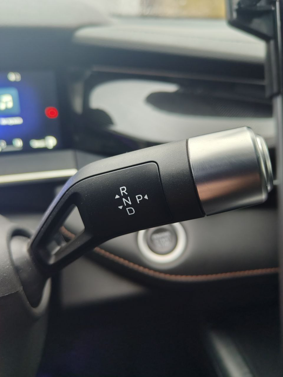

Лепестков подрулевых нет? И ручного режима КПП? Экстренно в нейтраль сбросить такой рычаг возможно?
Лепестки не стали делать на ней, вообще баловство в случае таких машин, не более. Ручного режима нет. В нейтраль можно, но не на скорости вроде, точно не могу сказать.
Просто на всех авто по разному работает КПП. На моей не совсем нравится. Хорошо что есть лепестки и ручной режим. Автомат всегда пытается тянуть когда ему легко едется. На дсг более интересней показалось. Под стиль езды хорошо вроде адаптировалась и включала нужную передачу. Не приходилось сильно тормозить как на моём АТ. Мне даже в прикол стало щёлкать передачи, плавно торможу и удобно держать дистанцию на нужной передаче. По умолчанию КПП вечно переключается на более высокую передачу, что не всегда удобно в потоке на светофорах. В пробках понимает что не нужно спешить, и не рвётся переключать. На 4х ступенчатом АТ в мегане тоже безопаснее. Он даже под гору не переключает передачу сразу. На Киа такого не происходит
На этой связке мотора и коробки вообще не вижу смысла в лепестках если честно, сам думал почему на многих китайцах сейчас они есть, а тут не положили, по итогу в таких авто это просто маркетинг, не более, коробка реально хороша, сама понимает че надо делать, хочешь едешь в обычном режиме, хочешь продавливаешь просто в пол, и она сама щелкает на 5.6к оборотов где-то. Да бывает затуп, что не переключается на повышенную в нужный момент, но это прикол многих роботов, у меня это почти за год езды было только раза 3, и то в смарте, который адаптируется, и то когда начинаешь резко продавливать и коробка после спокойной езды не сразу может понять че делать.
qwertynch1k
Однако в китайской версии и доресте российском., есть селектор классический. Хз вот, есть ли там ручной режим. В кулреях нет вроде, а в белджи поставили😀 в атласе нет. В Чунга чангах такая же картина🥴

А чем вам не понравились поворотники. По моему это интересное и удобное решение. В использовании ничего не меняется, кроме того, что после сильного нажатия для включения (преодоление ступеньки усилия такое же как и на обычных поворотниках) рычаг возвращается назад сразу, а не после того как поворотник выключится. Такое раньше было на БМВ, правда в последних поколениях зачем-то убрали.
Не то что он не нравится, это специфичная и спорная шутка (не плохая), просто такое решение довольно редкое и свежее, а так я лично привык, ваще пофиг на них)
То есть это не минус. Особенность скорее. Кайфовая машинка, на тележке, на которой высокий и тяжелый Монжаро не кажется увальнем седанчик получился очень азартный. Я бы в минусы записал только отсутствие регулировки по высоте пассажирского сиденья, наклона подушки водительского сиденья и в общем короткие подушки спереди. А все остальное особенности кузова седан.

про поворотрики не понял какие режимы включения есть?
Короткое нажатие — вежливый поворотник (3 раза моргает), полное нажатие — обычный постоянный поворотник (но сам лепесток не фиксируемый)
у моторе не цепь, а прям ремень?
что там заменяет гидрокомпенсаторы?
Ну прям ремень) и причем тут наличие или отсутствие гидрокомпенсаторов относительно ремня\цепи
я что-то думал, что нормальный мотор должен цепь иметь)
а ремень был на ладах)
а если нет гидрокомпенсаторов, то что взамен, интересно)
Цельные толкатели используются, и "нормальный мотор" ни кому ничего не должен))) Наличие цепи не делает мотор правильным, это просто два разных подхода, ремень меняешь чаще — стоит дешевле, цепь наоборот, вот и вся разница. Цепь это больше свойственное американскому автопрому

еще удивило кол-во масла в моторе для 2л мотора, но это только плюс) чем больше масла в картере, тем дольше оно живет)
Сейчас плюс минус везде такой объем, на Атлас Про предыдущего поколения 5.6 литра, при условии, что он 1.5 объемом
Ничего не заменяет гидрокомпенсаторы, вручную нужно будет регулировать зазор клапанов в будущем.

А управление через планшет на сколько удобное? Там же и зеркала с него регулируются?
Ну я больше одного раза их не регулировал) хз кто из регулирует каждый день, один раз открыть не сложно

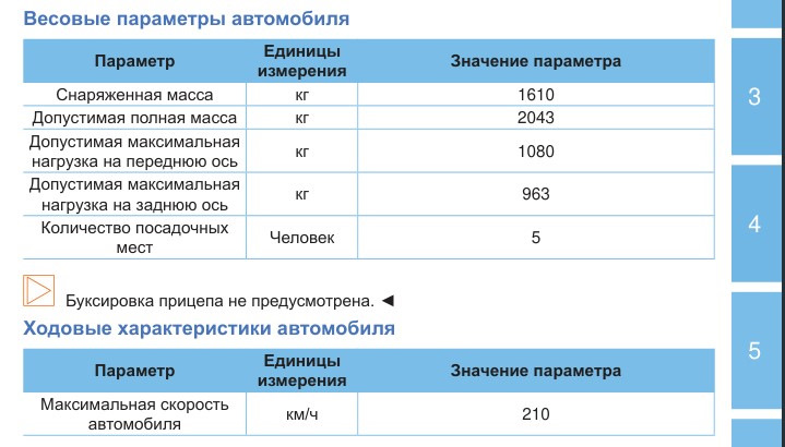

у меня вопрос, который может показаться странным, но не на всех китайцах оно есть почему-то поэтому спрошу: как у него дела с буксировочными лючками? есть ли куда спереди и сзади вкручивать крюк? мало ли дёрнуть кого или отбуксировать придётся? заметил, что почему-то многие китайцы их не делают сзади допустим.
Дело не в китайцах, а в коробке. Робот не предусматривает, что бы на нем кого то буксировали, или буксировали сам робот. Так на любом роботе. Можете конечно попробовать кого нибудь потянуть, но если робот встанет, то это вопросы уже к вам будут, как то так)
В случае если авто встало, только эвакуатор
ну а если просто дёрнуть кого зимой например? или себя же самого если сел? я конечно понимаю, что машины не для этого покупают, но всё же))) лючки то есть? спереди видел есть, сзади непонятно
Я щас задумался над этим вопросом после вашего комментария. Все таки тащить робот можно без проблем в нейтрале, а чтобы авто с роботом кого то буксировало, не могу найти эту информацию, надо поискать ее в руководстве по эксплуатации. Но я так предполагаю что имея робот, нельзя никого тянуть, потому что это нагрузка на коробку лишняя, поэтому и нет лючка сзади
да тут уже даже речь больше не тянуть, а просто выдернуть из снежного плена например. даже не самому, а самого. вот например заехала машина в тупик и застряла. дёрнуть бы сзади Префейс подъехавшим скажем УАЗиком, а не за что…
qwertynch1k
Haval jolion, робот 7 передач. Буксировка прицепа до 1.5 тонны. Это вам для общего развития
Daemoonlight
Из инструкции
а сзади?
Не предусмотрено. Хотя по тексту есть инфа, что при буксировке прицепа ассистенты могут работать некорректно. Возможно, общая на несколько моделей.

Средняя скорость 80км/ч это 100% трасса выше 100км. В городе при средней скорости 20-24км/ч будет 15 литров. Да ещё и 98го, даже на 95м можно словить детон и уехать на капиталку.
Тот же сайбер на трассе кушал 8-8.5 литров, прогресса у Китая нет.
Вот хотя бы такая средняя скорость.
Брат, прогресса нет в твоей голове. Если есздишь на Пежо ) ты зачем сюда пишешь свой расход на дохлом атмосфернике 1.6? Очевидно понятно, что денег ты не имеешь, даже на свежую б.у ладу Весту, зачем говорит о том, чего не знаешь? А чем не ездил ? А тупо слюной тут раскидываешь от зависти. Запомни простое правило трех Ф — «не бери Форд, фиат и Фсе Французское».
В голос поржал)
HulioNado46
Дизеля атмосферные только на тепловозе лет 50 как, прогресса нет у вас
Тогда простите, не смел предположить, что у вас супер (нет) дизель. Он дохлый, ты считаешь выгоду от бензина и расход топлива, хотя платишь дороже, чем за 95ый 😀эта не та машина, где супер экономия, твой вариант это ВАЗ.
