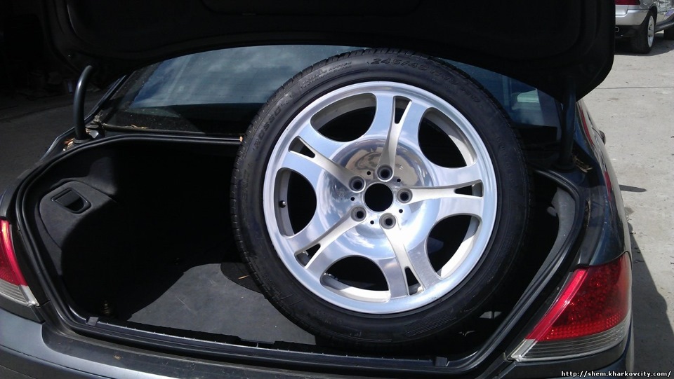

Парни, объясните мне одну простую вещь, пожалуйста.
Я ездил на иксе на одношироких колесах:
Пусть они были чуть пошире, чем надо (245/50R18) и диски от X5, но проблем не было.
На будущий X3 я оставил эти зимние тапки, а на лето хочу девятнадцатые разноширокие и даже присмотрел кованые диски от семерки E65 — 92 стиля. 9 и 10 дюймов шириной. Типа таких, но хочу покрасить их в ганметал:
Я в курсе про то, что задние колеса на полноприводных BMW в силу особенностей xDrive должны быть чуть меньше передних (в пределах 1 процента). Это ярко иллюстрирует заводской разноширокий комплект для E83 235/45R19 + 255/40R19 — www.bmwcats.com/bmwX3/E83N/49507/all/85/85_0037/.
И в курсе про недоумевающих владельцев иксов, поставивших себе разноширокие колеса (или даже ОДНОширокие с причудливыми давлениями), и получившими проблемы сначала со стабилизацией и/или ошибками то спущенных, то не спущенных шин, а потом и с раздаткой.
При этом заводской же разноширокий комплект для F25 немного другой: 245/45R19 + 275/40R19 — www.bmwcats.com/bmwX3/F25/53343/all/85/85_0063/. Это комплект, где разницы практически нет.
Опущу все размышления насчет более близких радиусов качения — это и так ясно! Вот почему так на E83, и почему не так на F25? К слову сказать, ровно такая же размерность резины и на семерке E65))) Можно признать ее кроссовером)))
Кто-то использовал такой комплект у себя? Были проблемы или глюки? Я смотрю, тюнеры разные вообще не заморачиваются особо — ставят хоть 21 диски…
Не покупать же мне из-за желания ездить на кованом 92 стиле F25 теперь?

Катал в этом сезоне на 145 стиле с штатными параметрами 235/45 и 255/40. Давление 2,4 перед и 2,8 зад. Проблем с раздаткой никаких не было. Сейчас езжу на 132 стиле с резиной 245/45 и 275/40. Давление то же выставил. Месяц проездил — полет нормальный

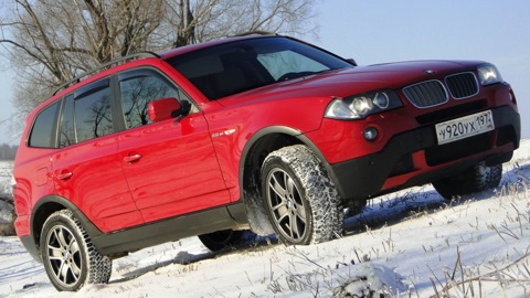

Все очень дохрена про Хдрайв знают, я уже заметил. Многие мнят, что понимают его даже лучше инженеров бмв. Лично мне уже пофиг, я понял, что никого не переубедить. Я тебе так скажу, приводу на диски пофиг, ему внешний радиус важен. А вот подберешь ты его или нет — бабка надвое сказала. Сидя с шинным калькулятором надо помнить, что реальные размеры колес могут отличаться от гоминальных. Даже у одного производителя перед может уйти по допуску в минус, а зад в плюс и получишь разбег больше процента. Тут либо повезет, либо с давлением играться, но по теме поста, диски класс, бери, ибо с любым разноширем без звездочки может понадобиться беготня с мелками и компрессором.
Согласен. Потому и спросил личный опыт. Ведь мало того, что шины будут без звезды, так еще и размерность нештатная. Про мелки в курсе) Спасибо. А про иксдрайв — я что-то не то написал? Или это общего плана высказывание?
Про равный диаметр и допуск в 1% — верно, про то, что допуск должен быть в сторону меньшего размера задних колес — нигде не сказано, сказано только про размер допуска, так что не стал бы утверждать. Свои теории выкладывать не буду, неблагодарное это дело, уже понял.
Не сказано. Используйте шины со звездой. И будет счастье. Выложи свою, хотя бы в л.с? У меня вряд ли теория. Скорее анализ механики и алгоритмов.
Ставь и спокойно катайся. Проблем не бывает. На е83 по немецком TUV даже идут 265 перед и 295 зад.
Вот у меня много тем по поводу колес, где все писали, что неправильные колеса. Переставлял с другого икса себе штатные размеры — результат тотже. Поэтому ставь и радуйся )
У меня стоят 255/40-19 +285/35-19

ТС немного не верно высказался — разница не должна превышать 1%. Разница может быть вызвана как давлением в колесах, так и износом протектора

Я правильно высказался. В силу особенностей xdrive радиус качения задних колес должен быть строго равен передним или чуть меньше. Строго равен — этого сложно добиться. Поэтому немного меньше. Если у вас задние колеса будут совершать меньше оборотов, чем передние, возникнет паразитное сопротивление переднего моста и раздатке от такой езды придет быстрый песец. Икс изначально заднеприводный — задний кардан выходит напрямую из коробки. И с выходного вала уже отбирается момент на перед. С муфтой мосты связаны. Но возможна пробуксовка муфты (и она есть). По этой причине на малых скоростях и при больших углах поворота, когда задние совершают меньше оборотов, муфта вообще распускается и икс строго заднеприводный. Чтобы не убивать рулевое и раздатку при движении по асфальту. Так почему же колеса сзади должны быть чуть меньше? Потому что логика привода не позволяет буксовать только передку. Либо зад, либо и зад и перед. По этой причине икс из ледяной колеи внатяг не выезжает. Нужен газ, заставляющий зад пробуксовать. И только тогда муфта зажмется, блокируя центр. Диффа же нет. А бОльшие задние колеса просто будут требовать перед крутиться быстрее, чем это может обеспечить иксдрайв. Быстрее значит совершать больше оборотов, раз у них радиус меньше. А как? Обороты те, что дает муфта. Меньше или равно выходному валу. Который жестко связан с задом. ВОТ ПОЧЕМУ!
А если вы дважды упрямы и поставили сзади колеса больше. Или перекачали зад на одношире. То езда по асфальту заставит перед крутиться с бОльшим числом оборотов, чем может обеспечить муфта иксдрайва. Получите паразитный дрэг передней оси и перегрев муфты.
Спорить не буду, но единственная причина пинков раздатки — меньшая длина окружности задних колес и как следствие большее число оборотов на единицу дистанции. Сомнительно что обратный эффект имеет место быть. Надо посравнивать параметры шин на разных моделях с 400й раздаткой
Вы поймите. Все, что я написал относится к колесам с разницей диаметров в 1 процент. Если сзади влупить колеса от е36 — получите постоянную пробуксовку зада с т.з. иксдрайва. И он будет тушить зад тормозами и зажимать муфту. Причем в поворотах будет особенно весело. Так что зад должен быть точно равен или меньше, но не более чем на 1 процент. Для здоровья раздатки.

У меня в начале лета был 18й комплект разноширов, а сейчас 19й.
И на том и на том полет нормальный

Не смотря на то, что шинные калькуляторы пишут, что 245/45 и 275/40 одной высоты — в действительности это не так! У меня стоял такой комплект на оригинальном 146 стиле 8,5j и 9.0j — полет нормальный, пинков не наблюдалось, только колея стала чуть сильнее чувствоваться. Сам кстати офигел при переобувке, что колеса разной высоты!

245/45R19 + 275/40R19 я на таких катал. проблем небыло. с вашими дисками это самый раз. у меня были размеры 8.5-9.5. вылет 35-32. щас хочу намутить 95-ый стиль(арбузы) но хочу вкруг 9. это типо переднии колёса с разноширокого комплекта. вылет 24. и резя вкруг 255\40. более точное пилотирование на них, в отличии от вышеуказанных размеров…
Понятно, из-за более низкого профиля. Спасибо. Арбузы тоже неплохо смотрятся
арбузы тема)) пока не видел на иксе, но судя по всему будет просто жир))) вылет у них прям радует… у меня в профиле есть фото на разноширах( где два икса впрофиль) он на них реально выше на пару см.
