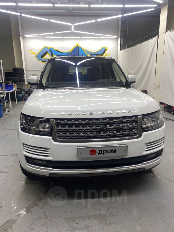

Наконец то завелся после долго простоя и путешествий (5 месяцев)
LR RR 3.0c 2016 пробег 144К
Хотел бы уточнить про рабочие жидкости, так как планирую целиком менять все.
Какой допуск масло ДВС? На крышке написано 0w20, в некоторых местах пишут 5w20
Так же планирую поменять масло в АКПП
И залить интифриз (он оранжевый или же розовый)?
По карфаксу масло ДВС меняли ровно год назад (проехал 2200км после и стоял)
Update:
Залил по допуску Top Tec 6300 0W-20
Фильтр LR011279 дали китайский (made in china) удивило, стояла точно такая же один в один, кроме боковой линии (пластик) его не было
по упаковке все было качественно
