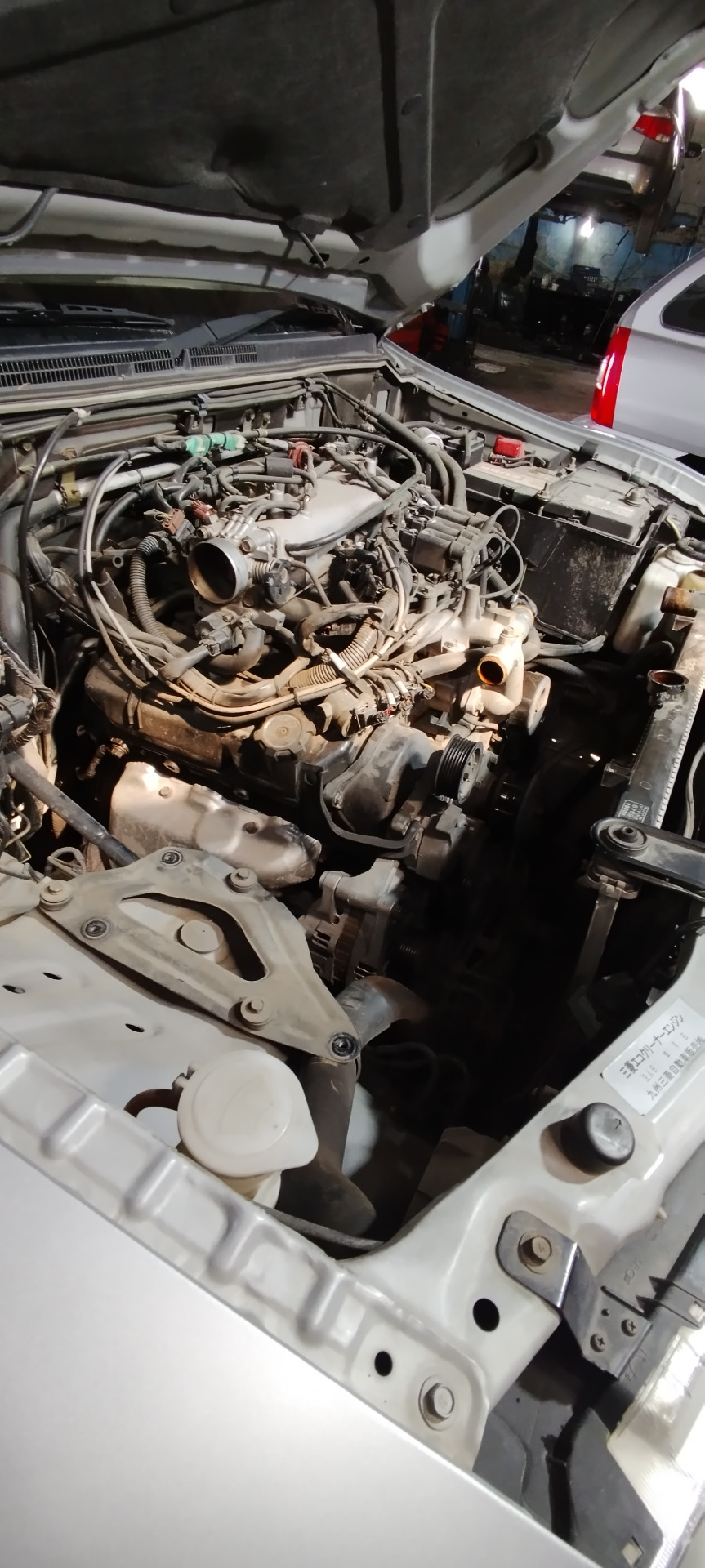

Ремень ГРМ, натяжитель, ролики, помпа.
Прокладки клапанных крышек, свечных колодцев, распредвалов и коленвала.
Антифриз, естественно, а то мой какой то ржавый на вид.
Ну и всякие мелочи, чистка впуска, промывка и всякое такое.
Запчасти брал оригинал, чтобы не лазить в мотор ближайшее время.
Так же, на днях заметил полный расширительный бачок и сжавшиеся патрубки, поменял пробку радиатора — прошло.
Комментарии 2
Я не понимаю, это заразно что ли?😂 тем же самым сейчас занимаюсь — мск, сальники, прокладки, грм, все ролики, гену тоже решил тряхнуть (подшипники, щетки). Радиаторы промыл, антифриз. На радиатор перепрессовал шланги. Ужас короче 😂
Решил залезть один раз — поменяли всё до чего дотянулись.
Так то, ничего ужасного, хоть по карману бьёт, но не так как капиталка мотора 😅
