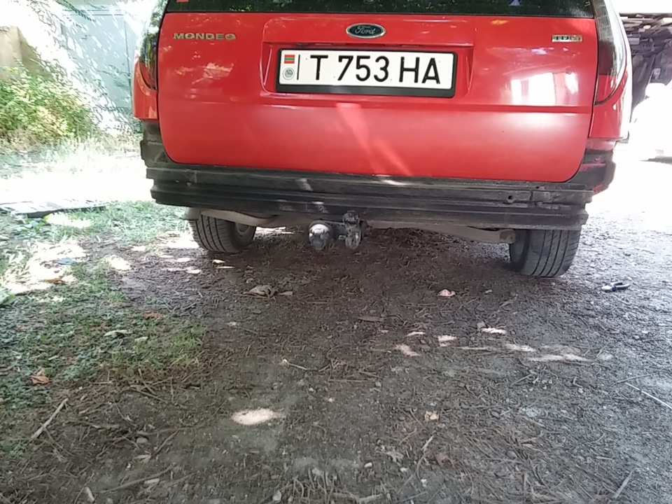

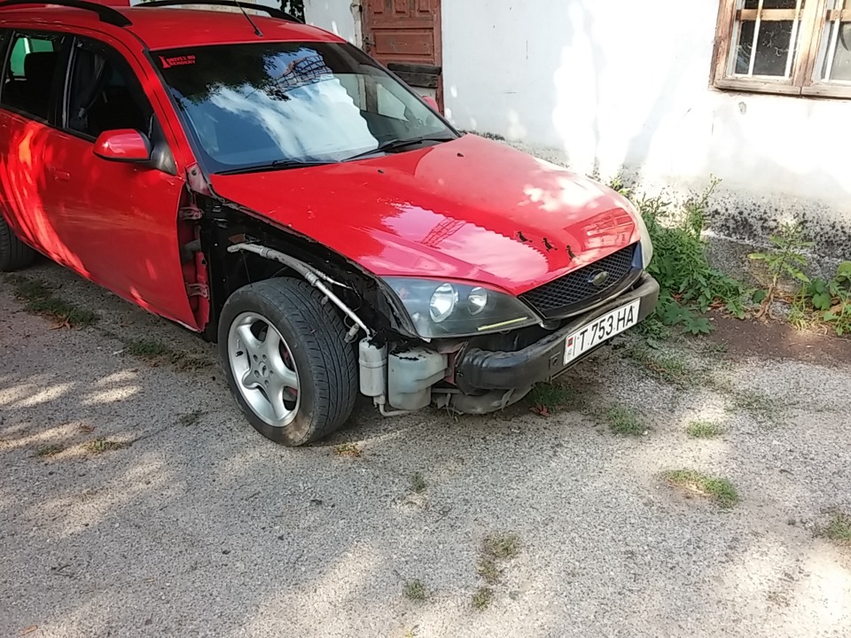

вот так я рысачу по городу сейчас

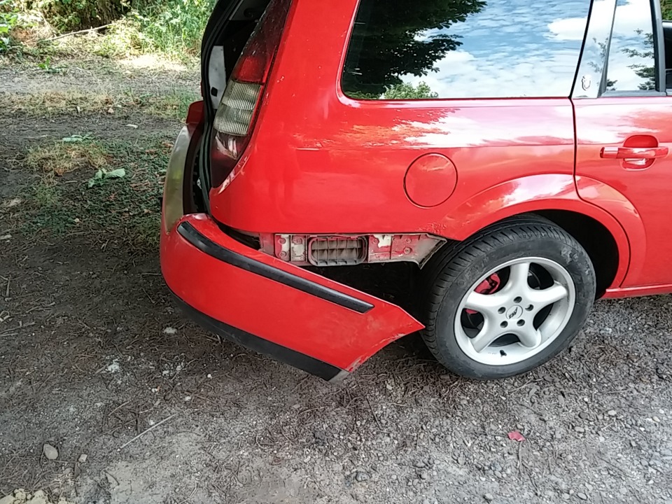

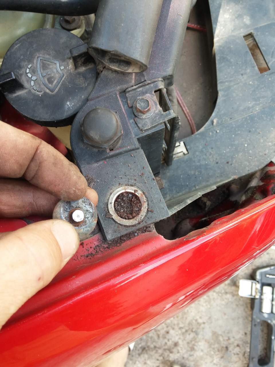

было сломано 2 болта крепления телевизора и крыла в районе фары

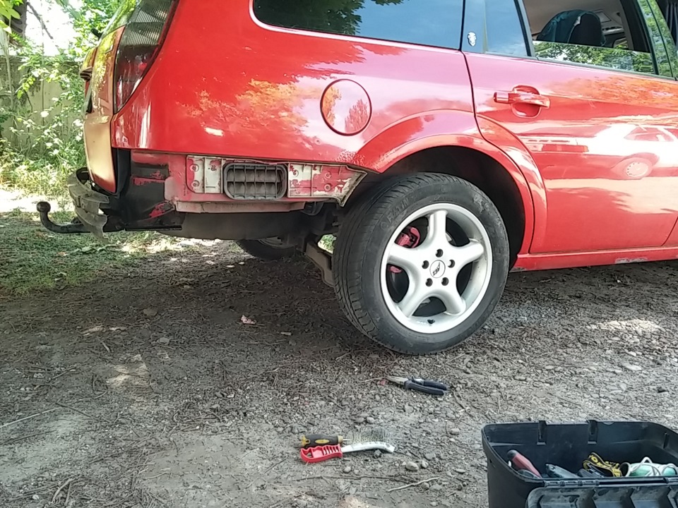

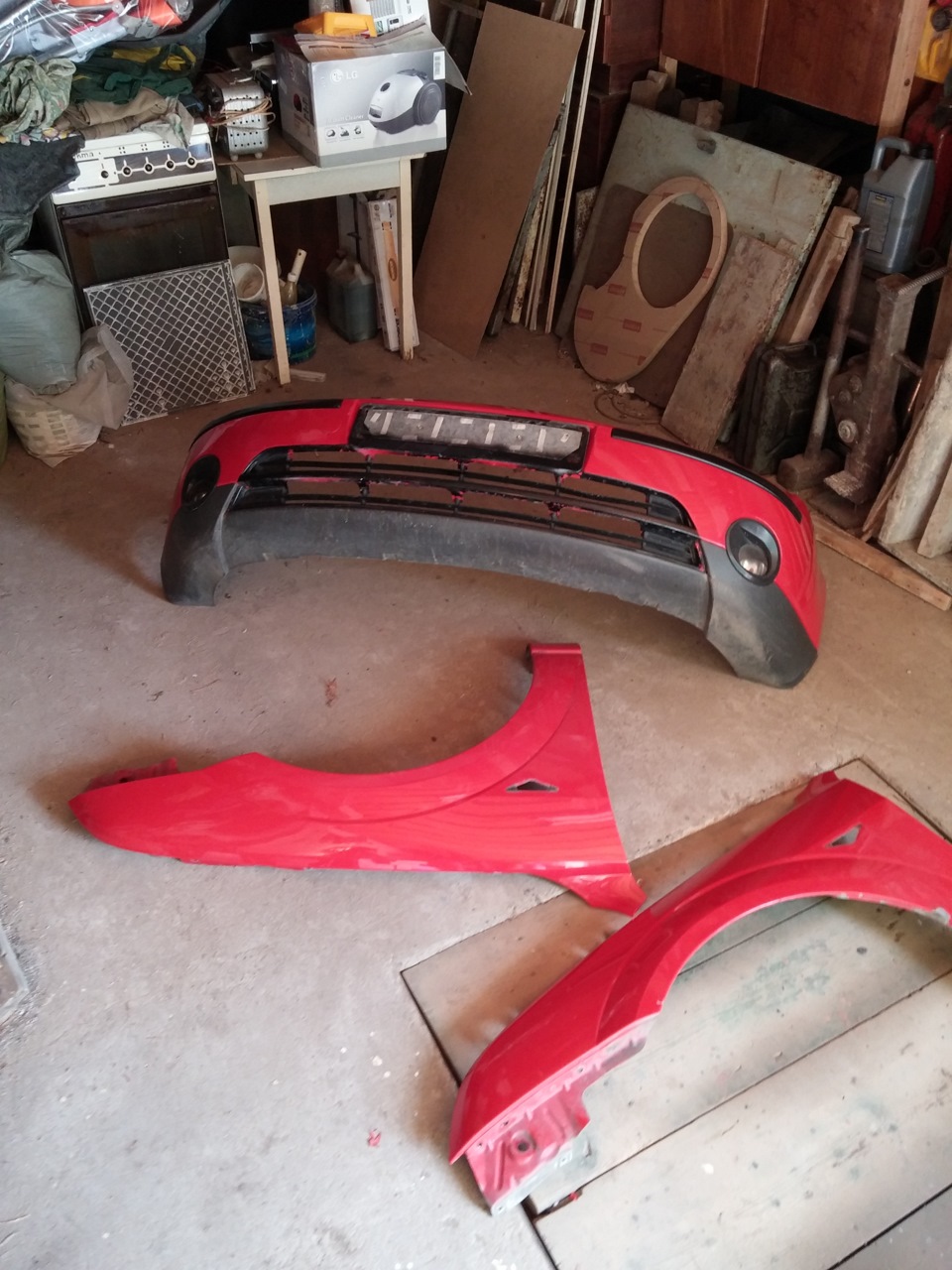

вот скинул лишнее
далее то что было сделано за 2 дня

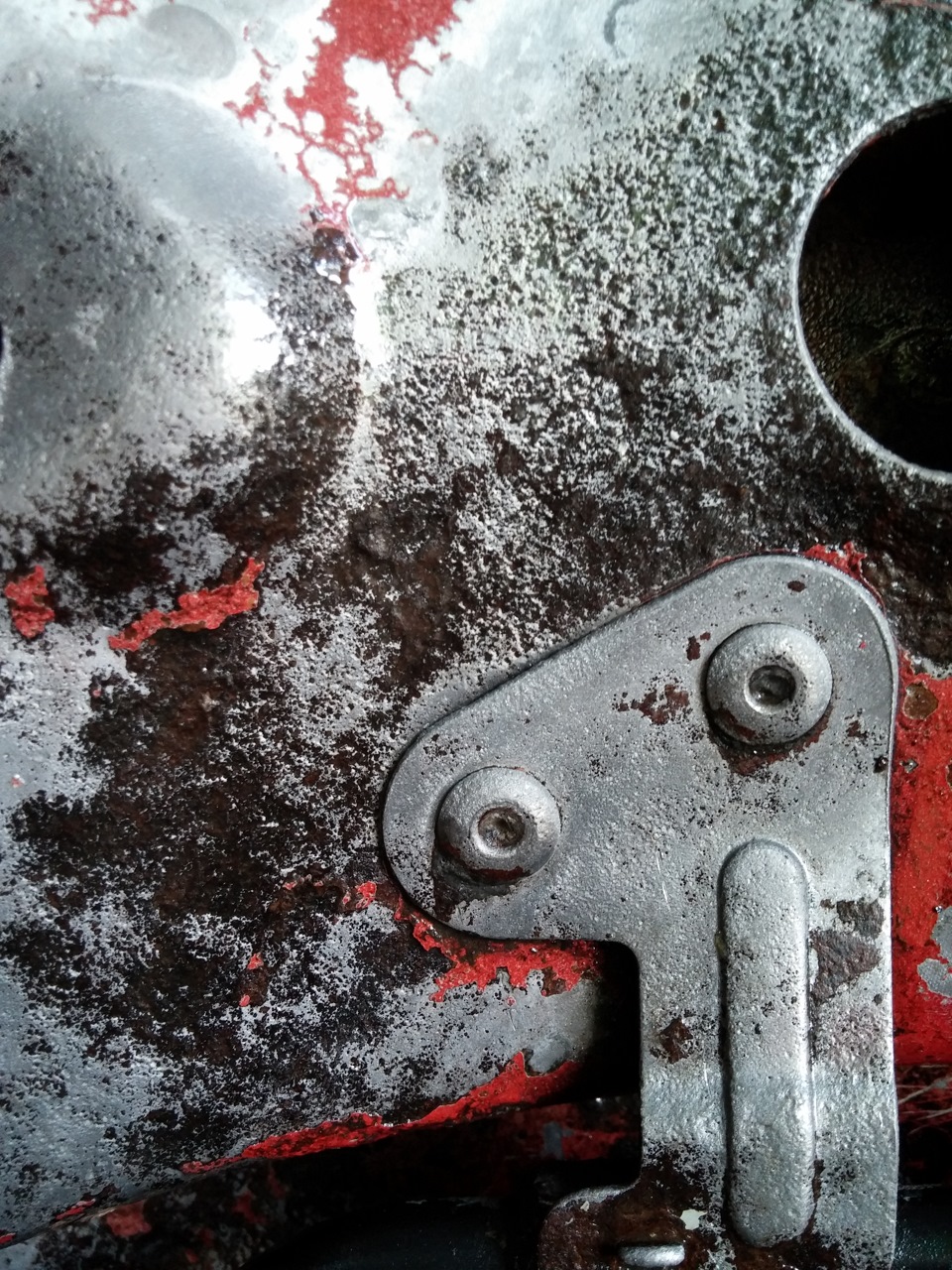

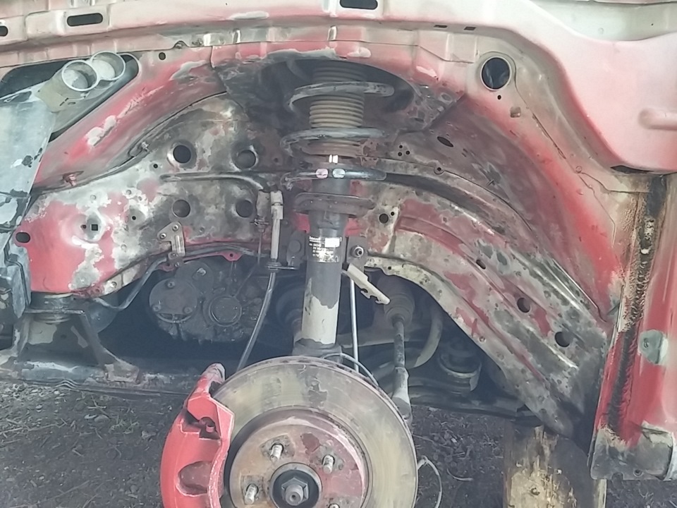

помыто зачищена ржа и обработано антиржой
выедает очень не плохо !
общий вид перед грунтовкой

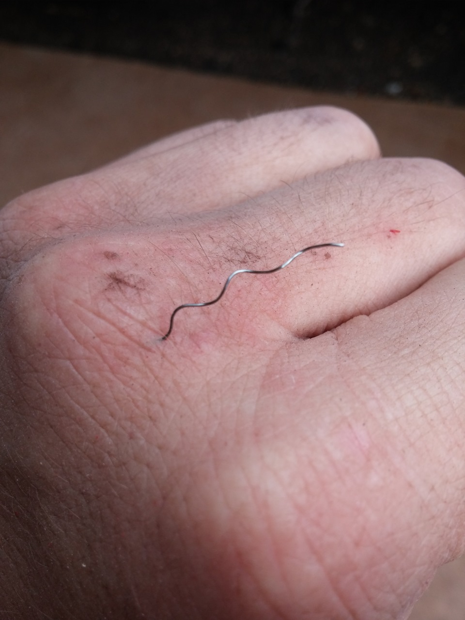

последствия ёршика много таких вытащил из тела :)

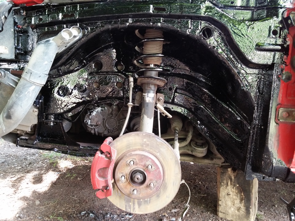

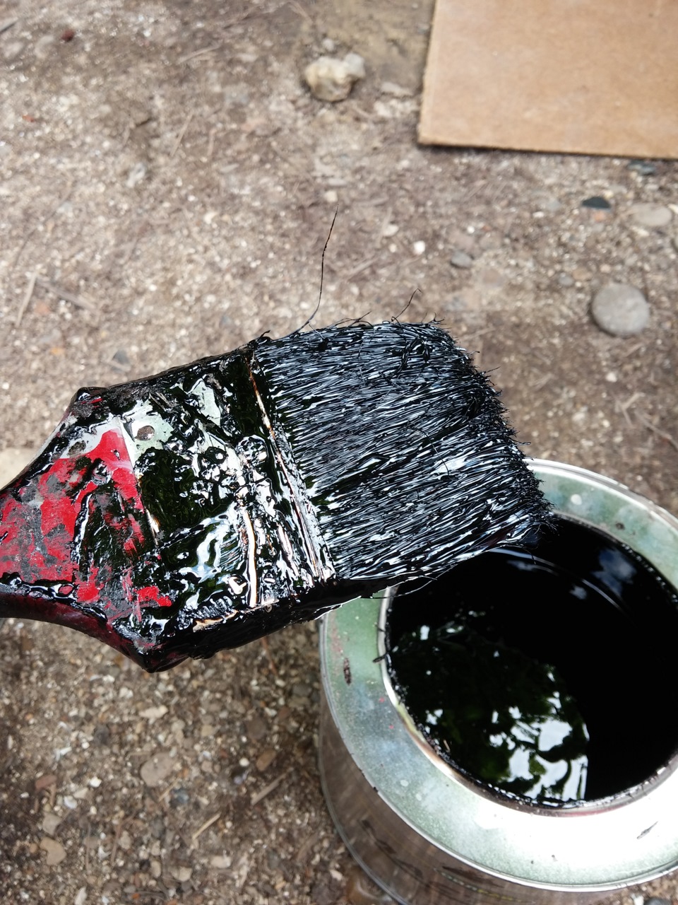

вот так загрунтовано простой кистью и пох .
лежу жду пока высохнит грунт :)
ужасы фордоводов
не разбавлял мазал густым чтобы потолще слой !
вот промазано мастикой!
разобрал и жопку

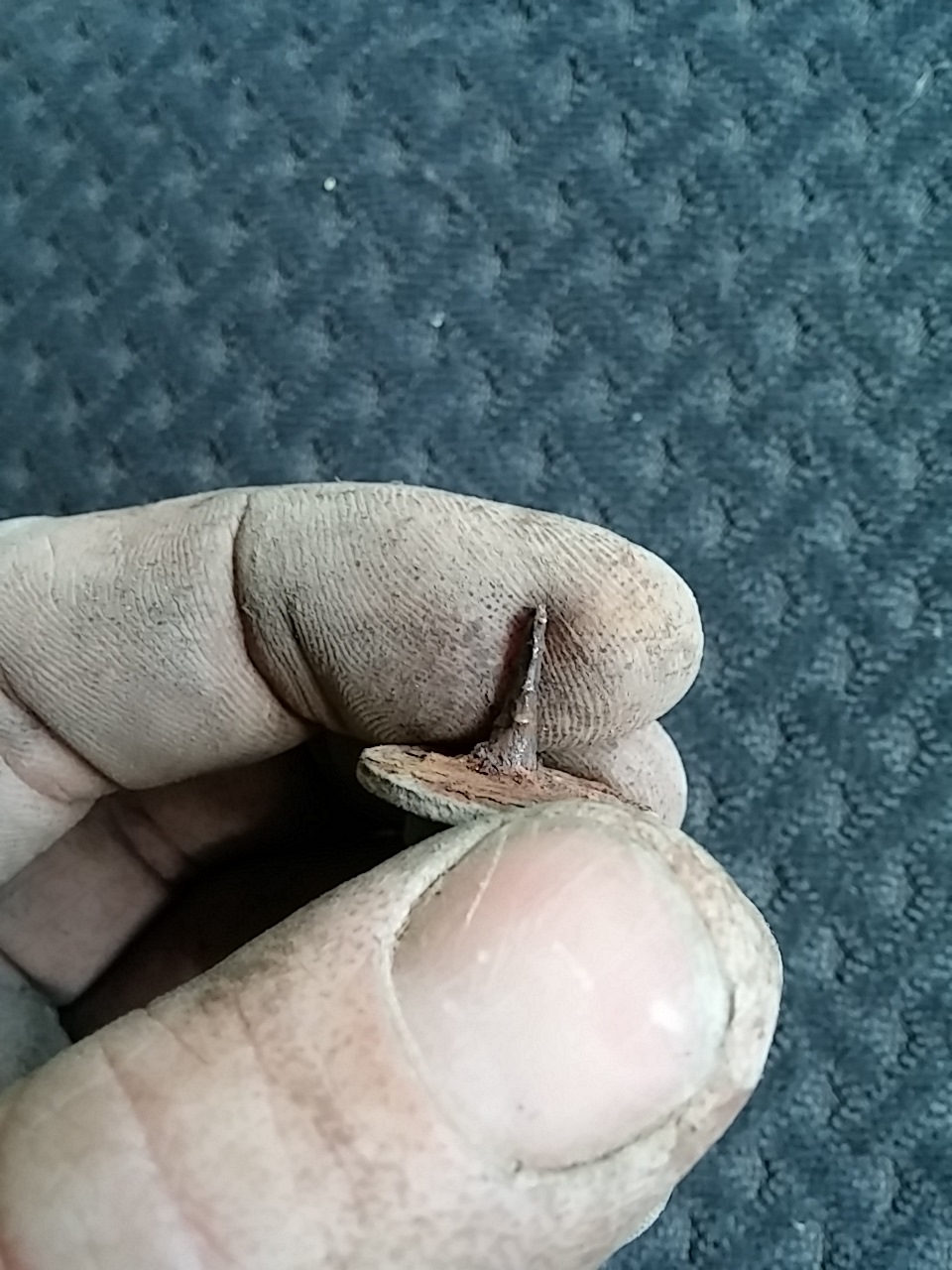

страшный саморез вернее то что осталось :)
нечего сложного нет чтобы разобрать !
водители шугаются пешеходы провожают взглядом может не ставить назад всё :)
голый зад :)
вот что осталось с ёршика !
ХОРОШАЯ МАСТИКА !
Сегодня договорился с максом корч макса насчёт сварочных работ за (хрилион) рублей за что ему большое спс на следующей недели начнём, не знаю как у меня получится поучаствовать в лечение моего безумного макса (фильм) но я знаю что доверю хорошему человеку его ! так что ещё неделю буду пугать людей :) да хочу сказать большое спс всем кто помог словом делом и советом ЕСЛИ ЕСТЬ ВОПРОСЫ ИЛИ КРИТИКА С УДОВОЛЬСТВИЕМ ОТВЕЧУ ИЛИ ПОДИСКУТИРУЮ С ВАМИ

Сымаем подкрылок тож обяснять как ? 1 саморез в низу возле двери, де порог . 2й у нутре в районе повторителя за резинкой, 3й сверху под звязду 4й между дверью и крылом, 5е 4 сверху вдоль крыла .вроде все !

Мастика у тебя полностью сухая, или после высыхания все равно остается немного липкой?
Она не дубовая мягкая и не липкая

когда на своем подкрылки снял, то приху*л немного, не ожидал что там все так зацветет((

а они не оцинкованы чтоли были? у меня у папы был мондюк тоже 2001 года весь кузов облезлый был а ржи небыло
Что то тип цинка есть но она под ним гнеёт :)

эта мастика высыхает или остаётся липкой?
Высыхает
скоко у ней время высыхания?
:) полное 48 более менее чтоб не пачккало 12-18ч, опять же погода какая вопрос если честно странный ;)
для меня главное нужный вопрос) просто мастики разные
Мастики разные влажность разная температура воздуха, продолжать :)
могу тоже тоже накатать) но проверенная это с пушсалом
Пушсало не сохнет и все в чаче и когда чет менять надобно весь в чаче

Как крыло перелнее снять?)
Спасиб)

Про ёршик жиза. :) А вообще нужные работы. Только как-то рановато они у тебя вылезли.
всмысле рановато :)
