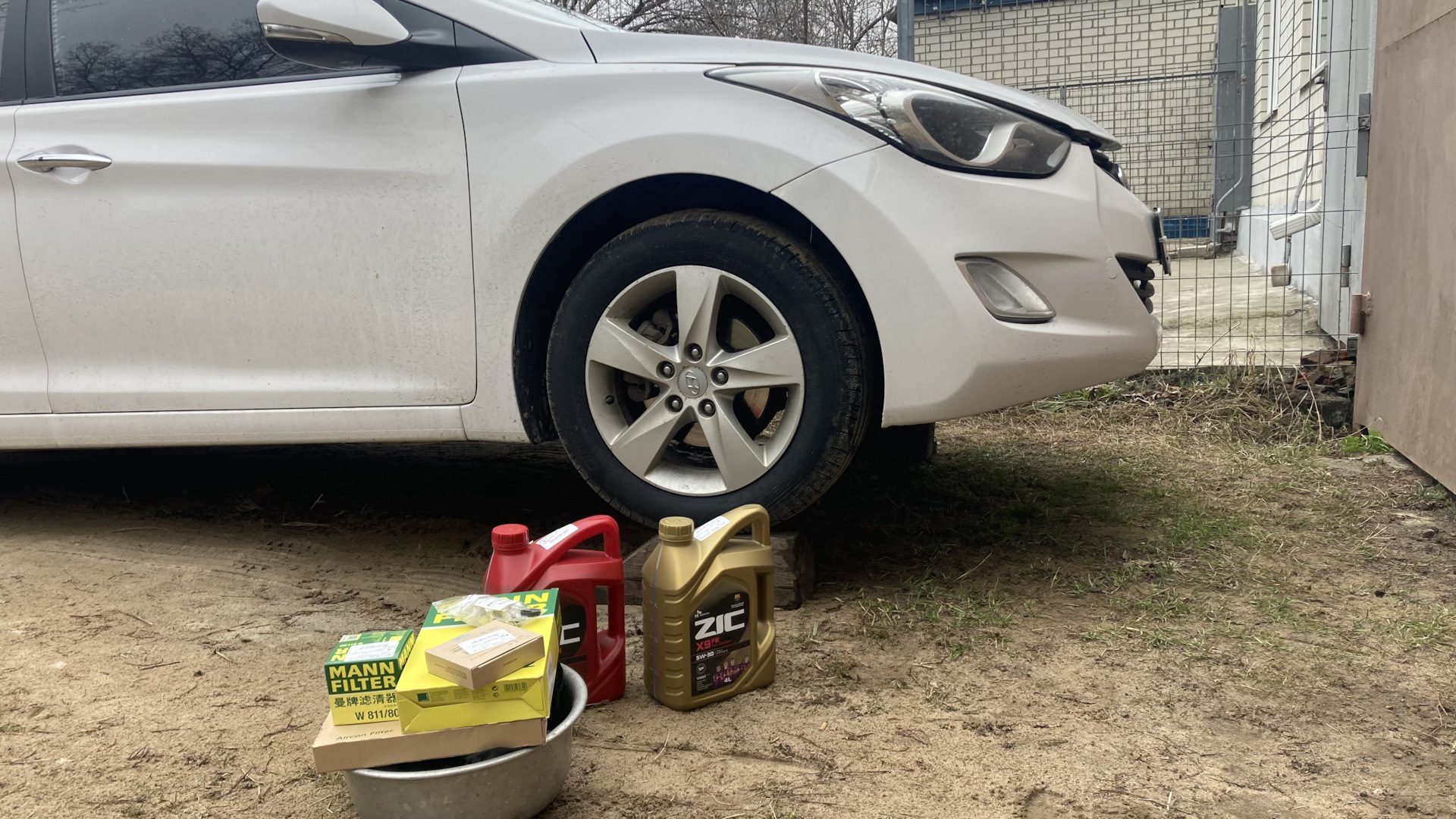

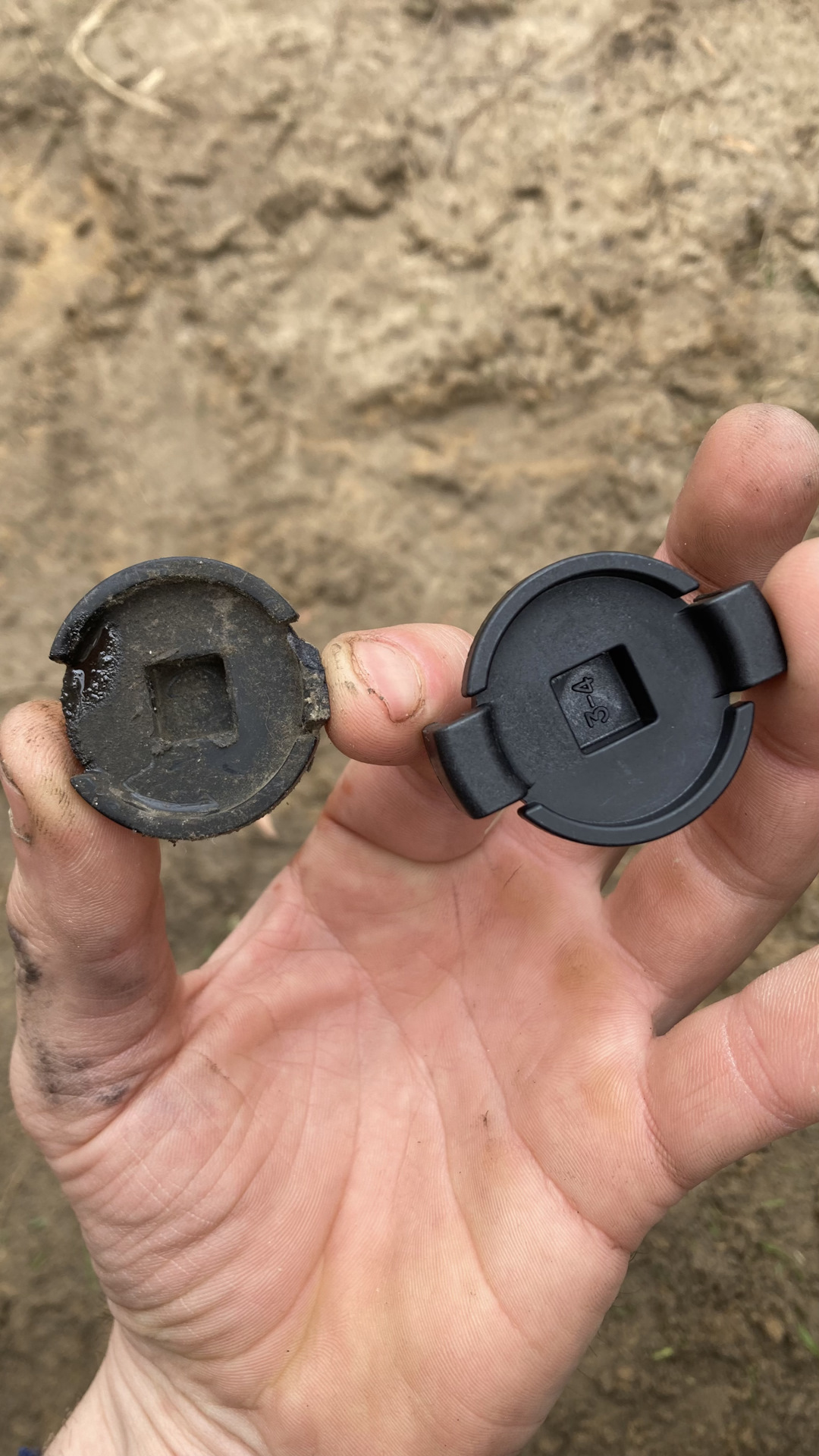

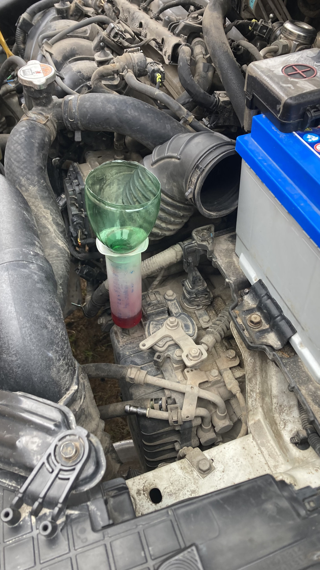

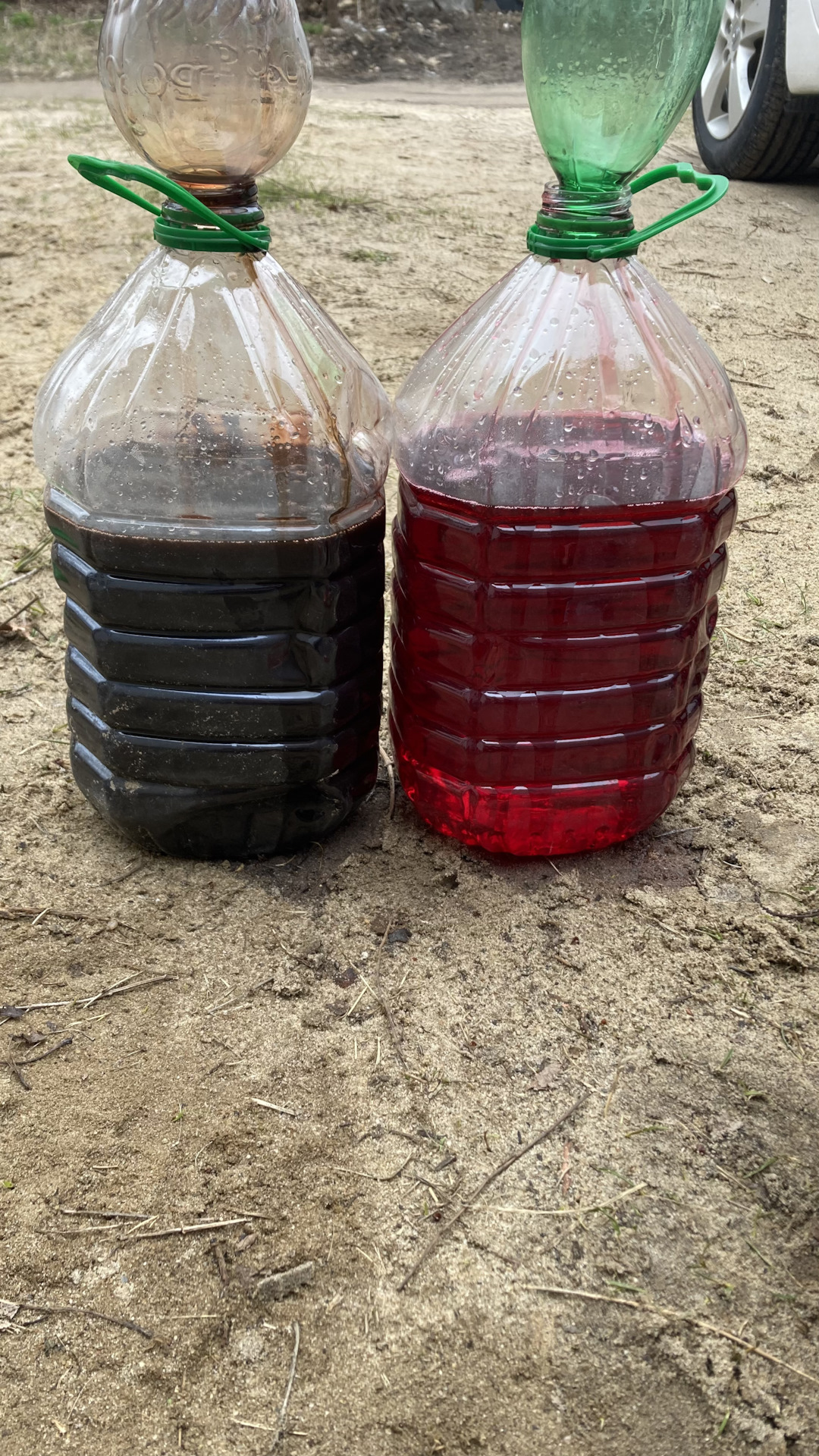

Пришло время т.о. Решил частично махнуть масло в акпп. Боялся будет сложнее это сделать, обломил ток крышку сапуна, но зато восстановил датчик давления масла, и фишку на стартер, рассыпалась по зиме, когда менял бендикс. Успел переобуться на новую резину pirelli cinturato p7, впечатление за первые пол тысячи неплохие, в меру шумная, мягкая, неплохо держит, за свой ценик неплоха, хотел 17-ки, но чет взглянул на цены и пока передумал, как минимум еще сезон поезжу на 16-х. Еще одной неприятностью стал моторчик заслонки пассажира, заклинил в горячем положении, снял, почистил, подал напрямую напряжение, заработал, собрал назад, все работает, заказал новый моторчик с озона, поставил, а он дурак, крутит сначала как надо, а потом не возвращается, а идет по кругу и назад, а если выставить температуру ~24.5 то он не фиксируется в одном положении, а нздит туда сюда, переставил свой, все в порядке, так что езжу пока со старым
