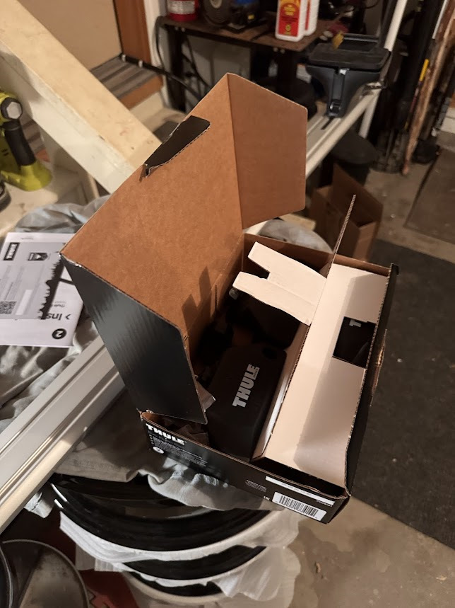

В общем, хорошо когда у тебя живут друзья в Австрии ))) Через пару-тройку недель нашел у себя под дверью вот такую посылочку от него:

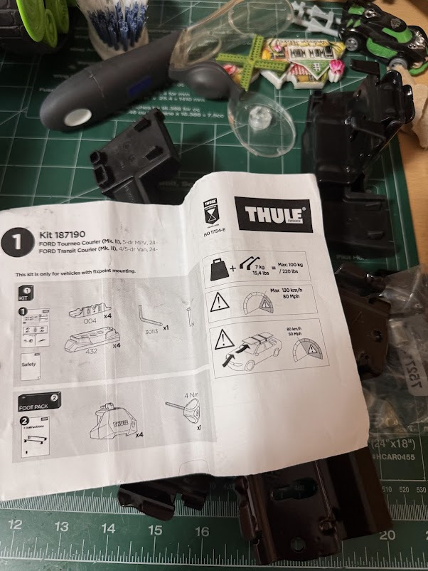

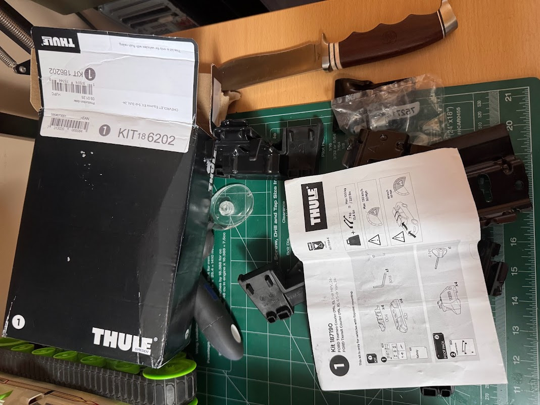

Внутри тот самый заветный кит!
Первая проблема (да даже не проблема, а скорее недоразумение) — внутри лежит инструкция по установке для _СОВСЕМ_ другого кита (и машины).

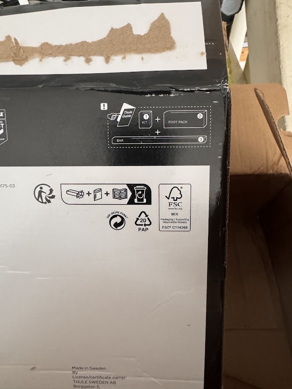

Я уже было напрягся, но быстрое гугление (еще раз) показало — НЕТ, это именно нужный мне кит. Правда, в этот раз у меня начинает закрадываться подозрение что кроме этого Foot Kit мне _ВОЗМОЖНО_ надо будет еще что-то. Бегу в гараж, прикидываю и… блин! так и есть. Ну всмысле я все верно помню:

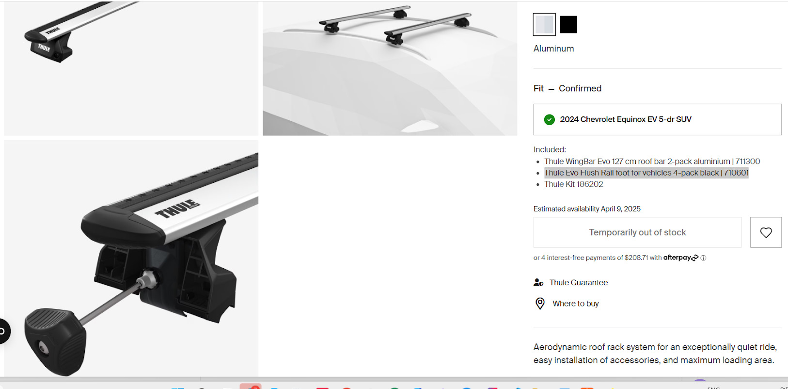

Чтобы установить эти кросс-бары (сами алюминиевые палки) нужны они + foot pack + foot kit. И бывает что кит подходит к паку а бывает нет. Ну всмысле мне МОГЛО повезти и кит бы сработал с тем паком что у меня был, но не повезло… Как оказалось на сайте даже есть четкая картинка что к чему подходит, просто при проверке надо было выбирать не сами кросс-бары (и их установку на машину) а _комплект_:
Вот этого я сразу не увидел и не учел. Ладно, делать нечего, 100 Каксов уже отдано же и человека хорошего опять же напрягал ) В общем, как оказалось Foot Pack #710601 есть на Амазоне и может приехать хоть завтра. Стоит 300…

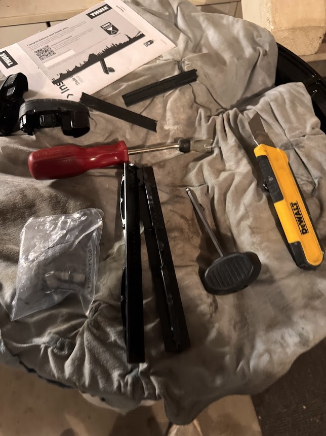

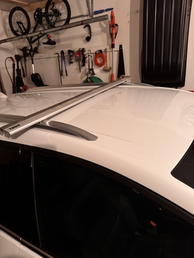

Снимаю старые крепления и первая примерка:
Бегал, вымерял как и с какой стороны должно быть, а все оказалось проще — единственный способ их установить это сдинуть foot pack + foot kit максимально внутрь с обоих сторон:
Пришлось даже выкинуть вот эти вот штуки, которые раньше измеряли расстояние от "конца" паза до ножек крепления.

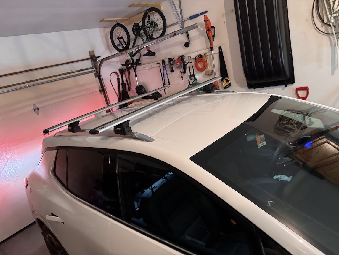

Теперь в нем не стало не то что смысла (они просто были "сдвинуты" внутрь по максимуму), но даже мешали своей толщиной (милиметров 5 суммарно) этим ножкам сесть достаточно глубоко. А задние пришлось даже "подпилить", увеличив длину пазов на 1см с каждой стороны. Видимо, все-таки на крыше продольные рейлсы идут с сужением к задней двери, хоть глазу это и не заметно. Вот такой получился конечный результат:

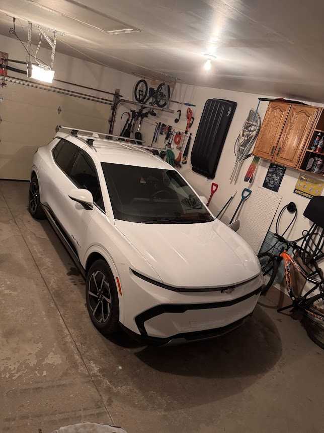

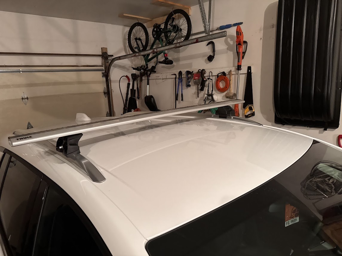

Как по мне, так вполне себе приятненько вышло. Теперь надо найти бокс (буду пытаться взять подешевле с рук) и все должно получиться.

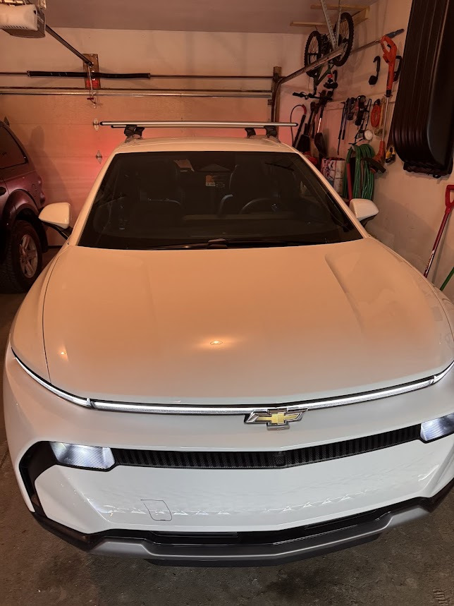

Прокатился и оказалось, что на скорости от 45ти до 80ти где-то свист, будто чайник на плите закиапет. При 100+ шум и свист все еще есть, но шелест шин его уже заглушает. Немного посмотрел видосиков по установкам, погуглил и сегодня решил перевернуть кросс-бары обратной стороной. Не "узкой" вперед, а наоборот:
Шум и свист ушли полностью. Теперь полное ощущение что ничего сверху и нет ) Посмотрим как будет с расходом, а потом с боксом на крыше )

Дуги как раз и ставятся так, что узкой стороной назад, а не вперед. Как крыло самолета или птицы, кому что ближе.
