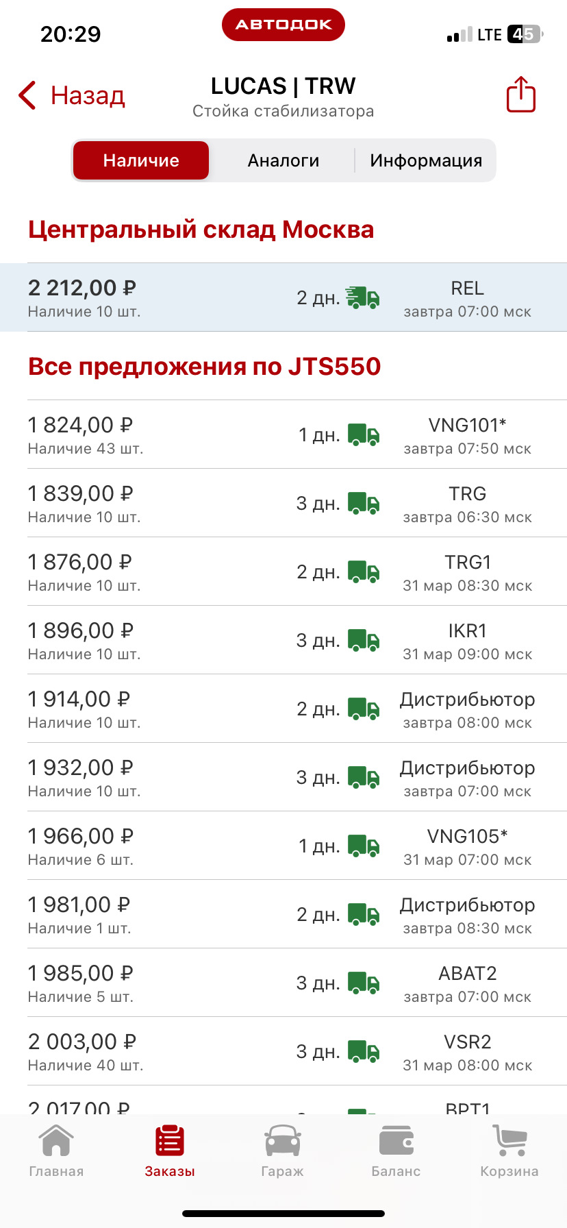

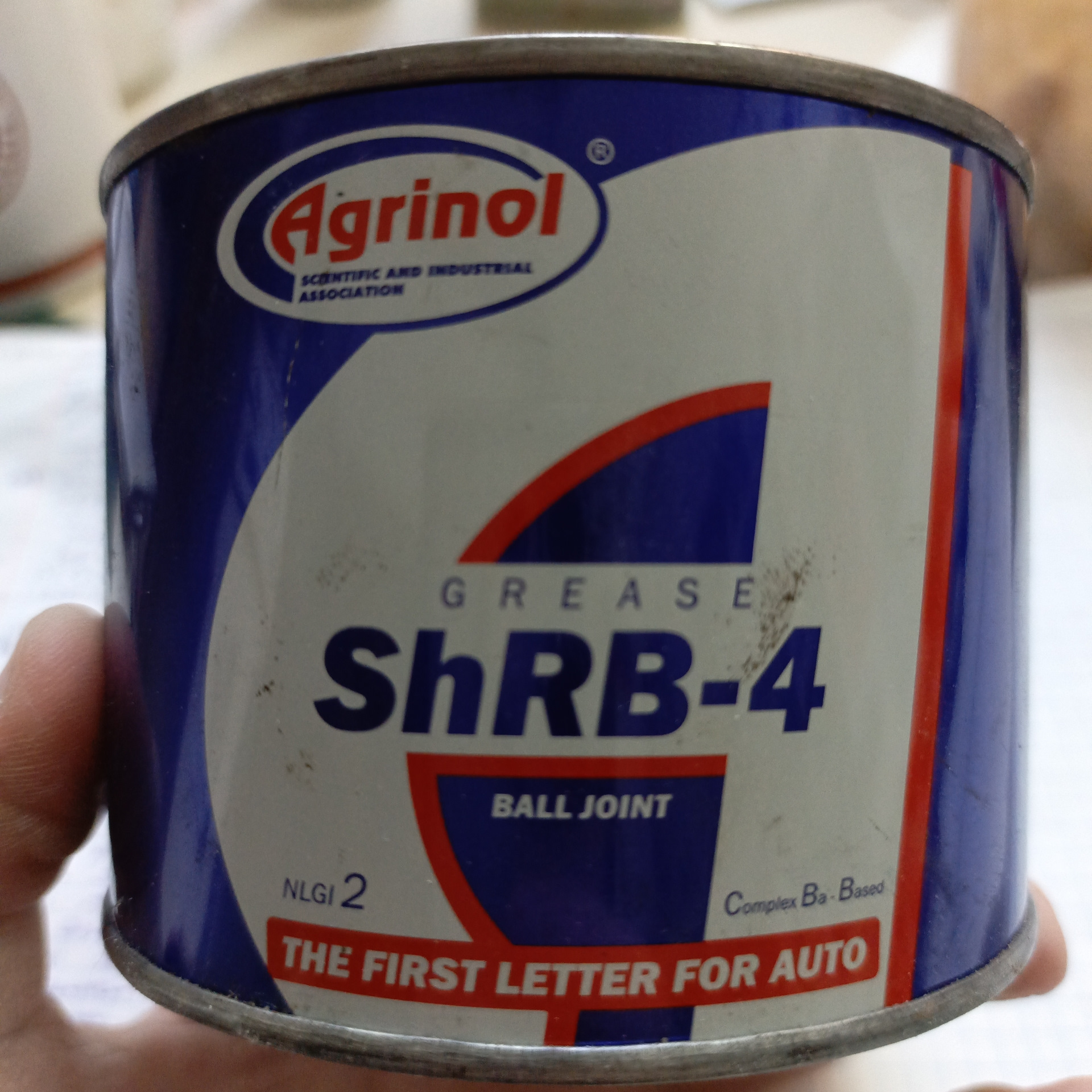

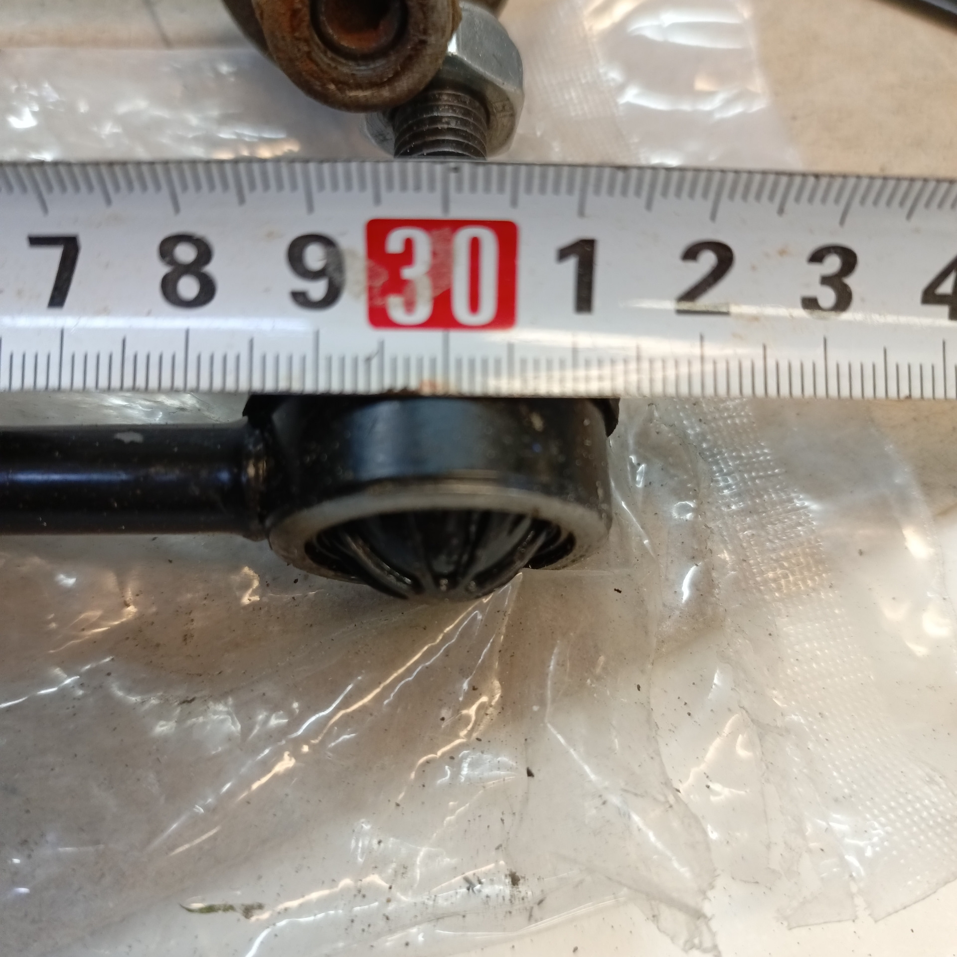

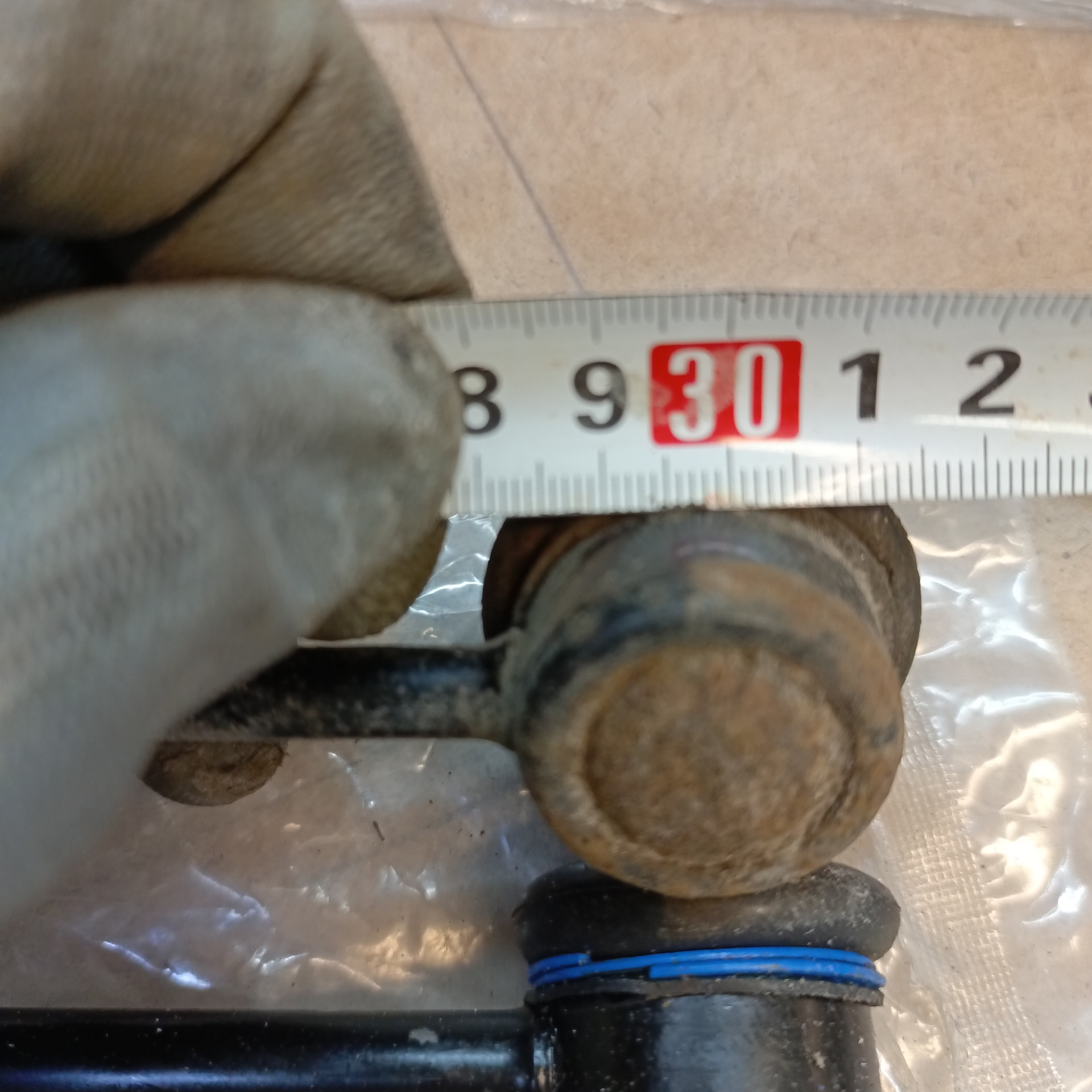

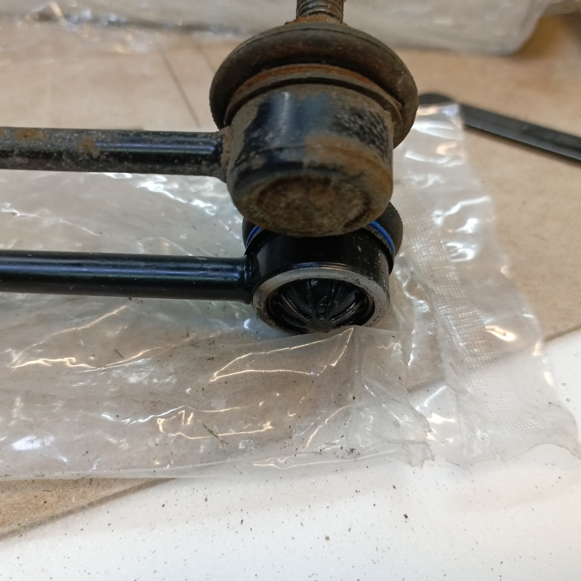

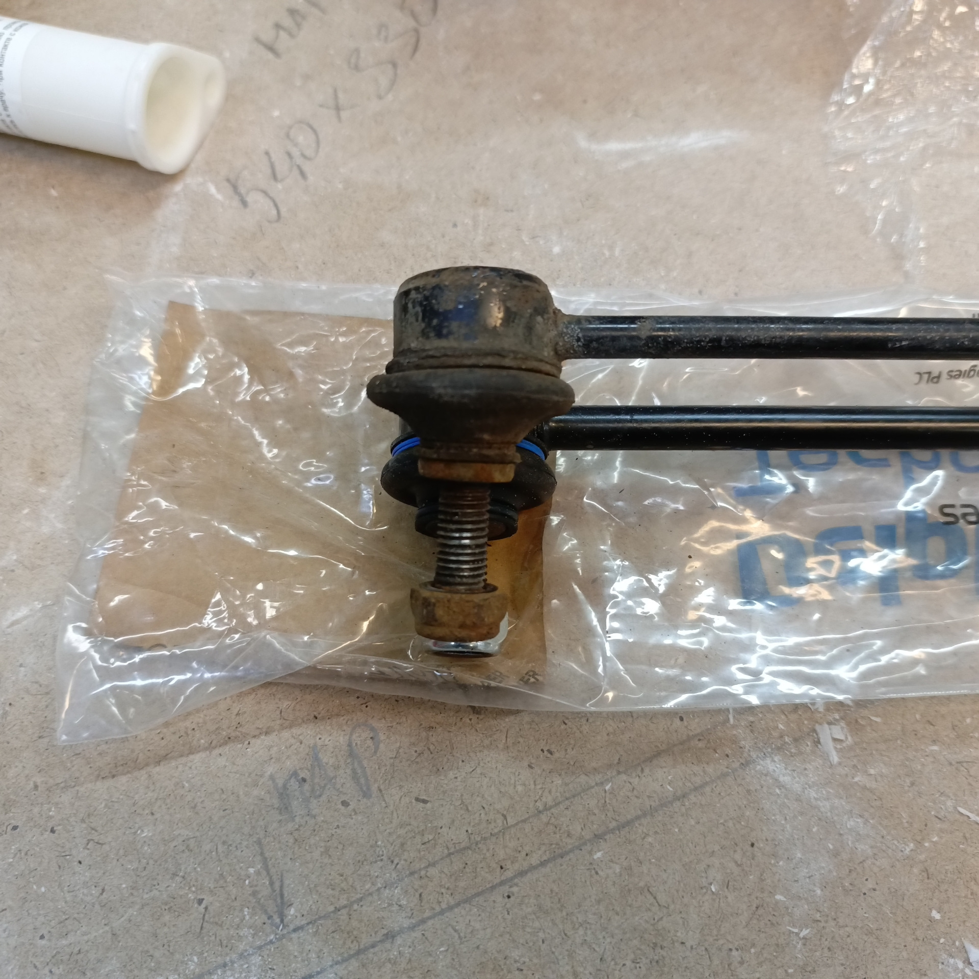

Всем здравствуйте, эта запись о том как можно сэкономить на стойках стабилизатора, все делается на своей страх и риск, я никого не призываю делать как я)) Пришло время замены стоек, посмотрел цены, оригинал вообще как крыло от самолёта стоит, хорошая замена ну тоже не особо дёшево, китайский китай по 300р за штуку просто не хочется ставить. Нашел стоики от партнёра — берлинго старого, они длиннее наших на 3мм, все остальное идентично. Цена в Делфи 540р я считаю даже очень приятная, можно и что нибудь получше подобрать, там есть из чего выбрать за вменяемые деньги. Так же перед установкой добавил смазки шрб-4, так как под пыльниками было почти сухо. Всем ровных дорог!
Запчасти на фото: TC554

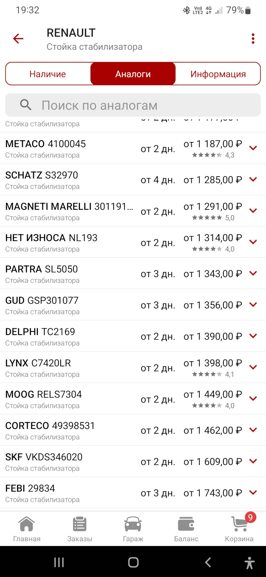

Не реклама, но реально второй год езжу на "нет износа"и все ок. Остальных хватало на полгода -год.
Возможно, посмотрим сколько у меня простоят, а цена вопроса?

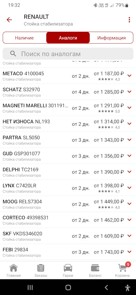

Недавно брал в Автодоке. Еще не поставил
AS METAL 26RN0515 недавно покупал, 840 р стоит, и стойки у нас ходят на самом деле по времени прилично, главное от души их затянуть, где крепление к амортизатору. Обычно втулки изнашиваются быстро.
У них есть еще усиленные, проехали у меня уже тыщ 130. Вот артикул не записал только.

50 $ пара ориги, Сидем в два раза дешевле.
Разве это крыло от самолета?
5400 вроде орига, не помню точную цифру, да это просто подарок. Хотя кому что, вас устраивает — берите, я ж никого не уговариваю
Хорошая смазка для шаровых, тоже такой пользуюсь. 3мм роли не сыграют.
