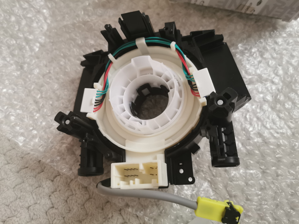

Крайне не рекомендую брать запчасть Knauf HZX0086ZJ, которая отработала менее месяца и стремительно вышла из строя.

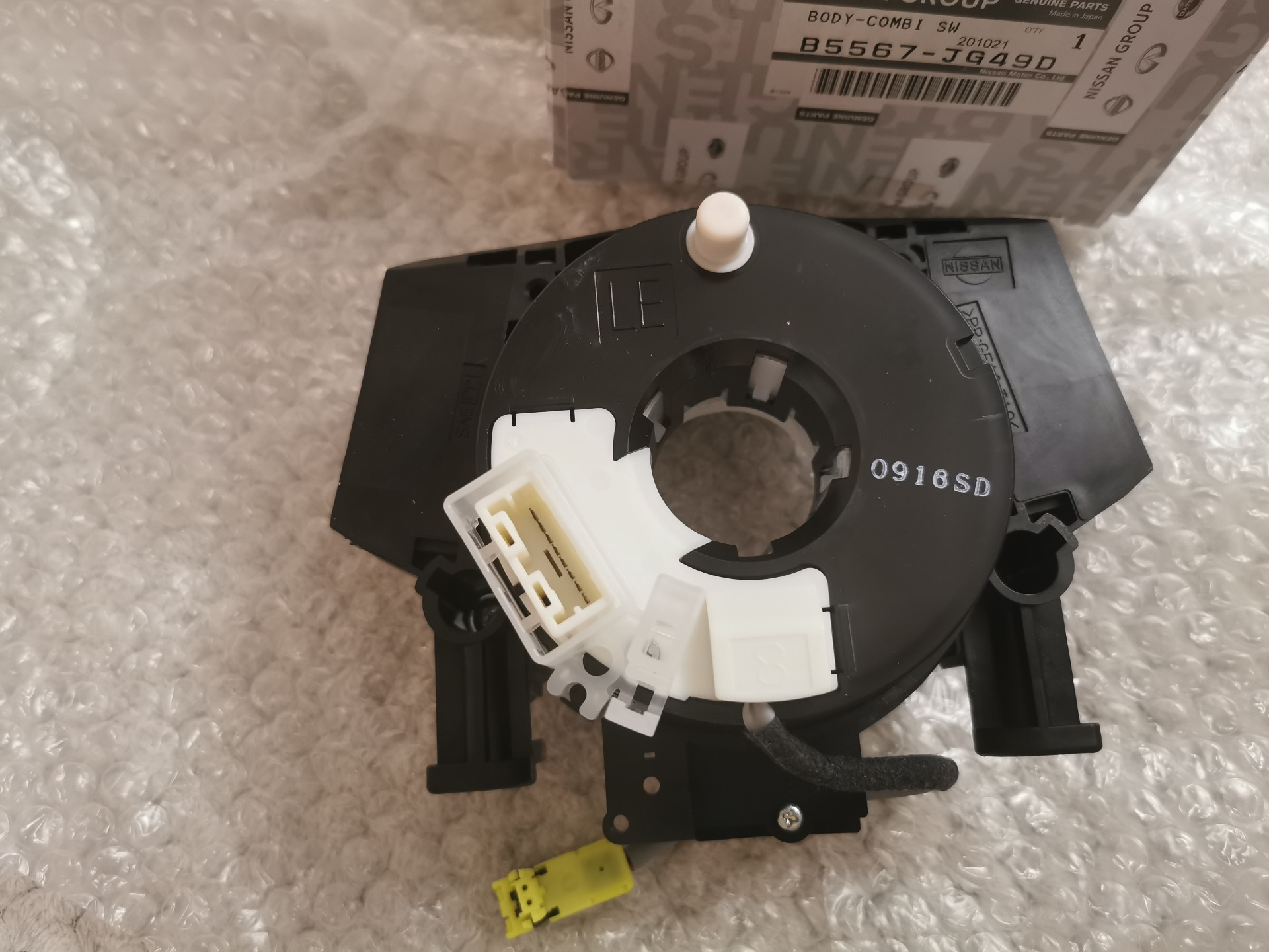

Начал смотреть в сторону оригинала. Заказ в известных магазинах не гарантировал оригинальности запчасти, поэтому я пошел на Авито. Смог найти новый оригинал, продавец прислал много доп. фото. По стоимости вместе с доставкой 9400. Ссылку не даю, там больше нет.

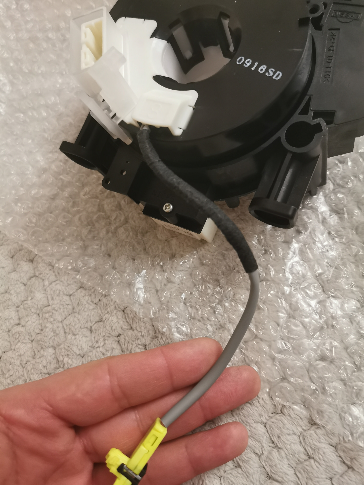

Вот собственно то, что пришло, по всем признакам оригинальная новая запчасть.

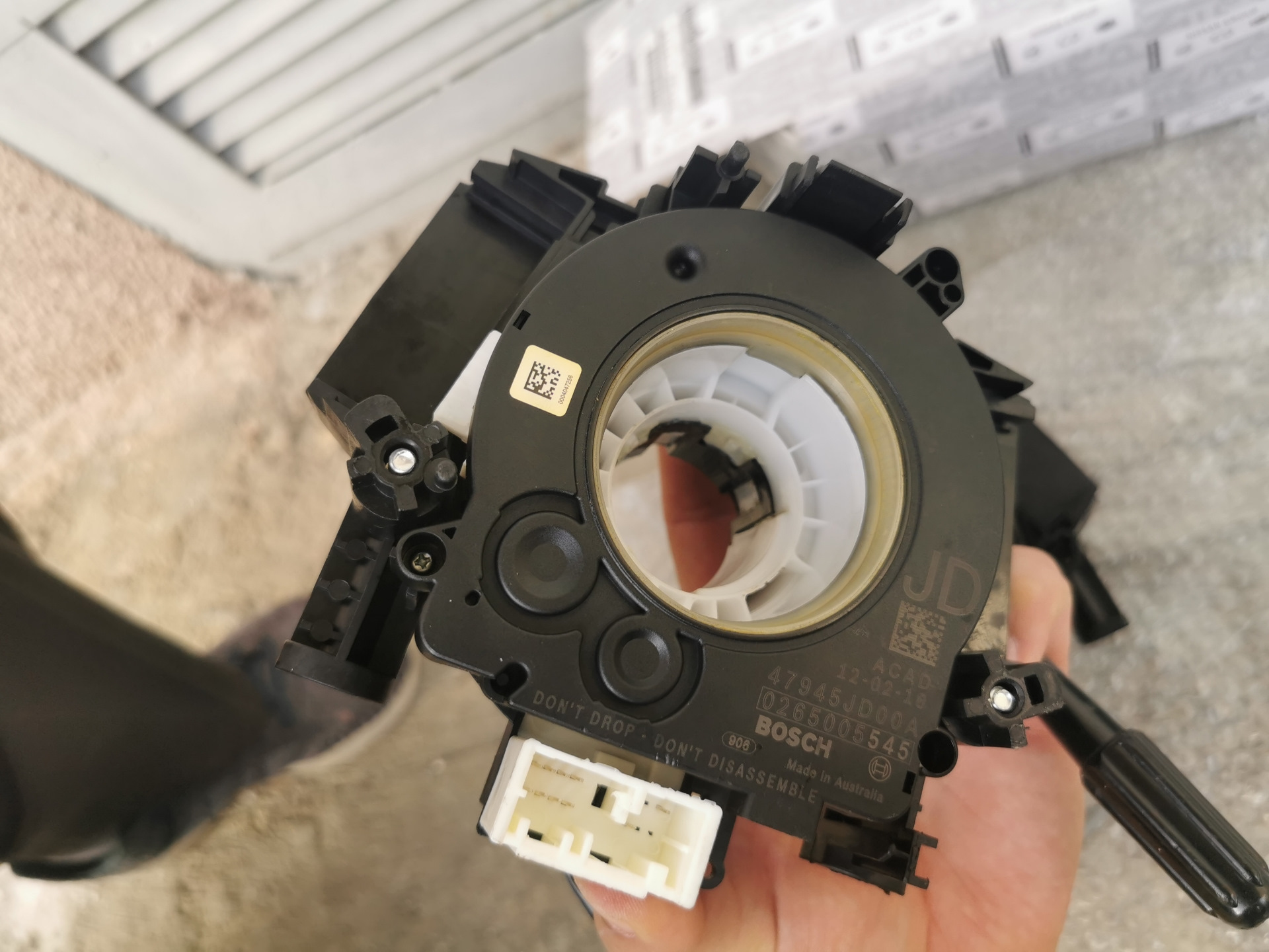

Замена прошла без эксцессов, второй раз управился минут за 15, может 20.
Как отличить оригинал от Китая инфы много, в том числе по замене. Поэтому смысла об этом рассказывать не вижу.
Главное ставье руль прямо и не крутите датчик положения руля (колечко, которое крепится с обратной стороны детали.

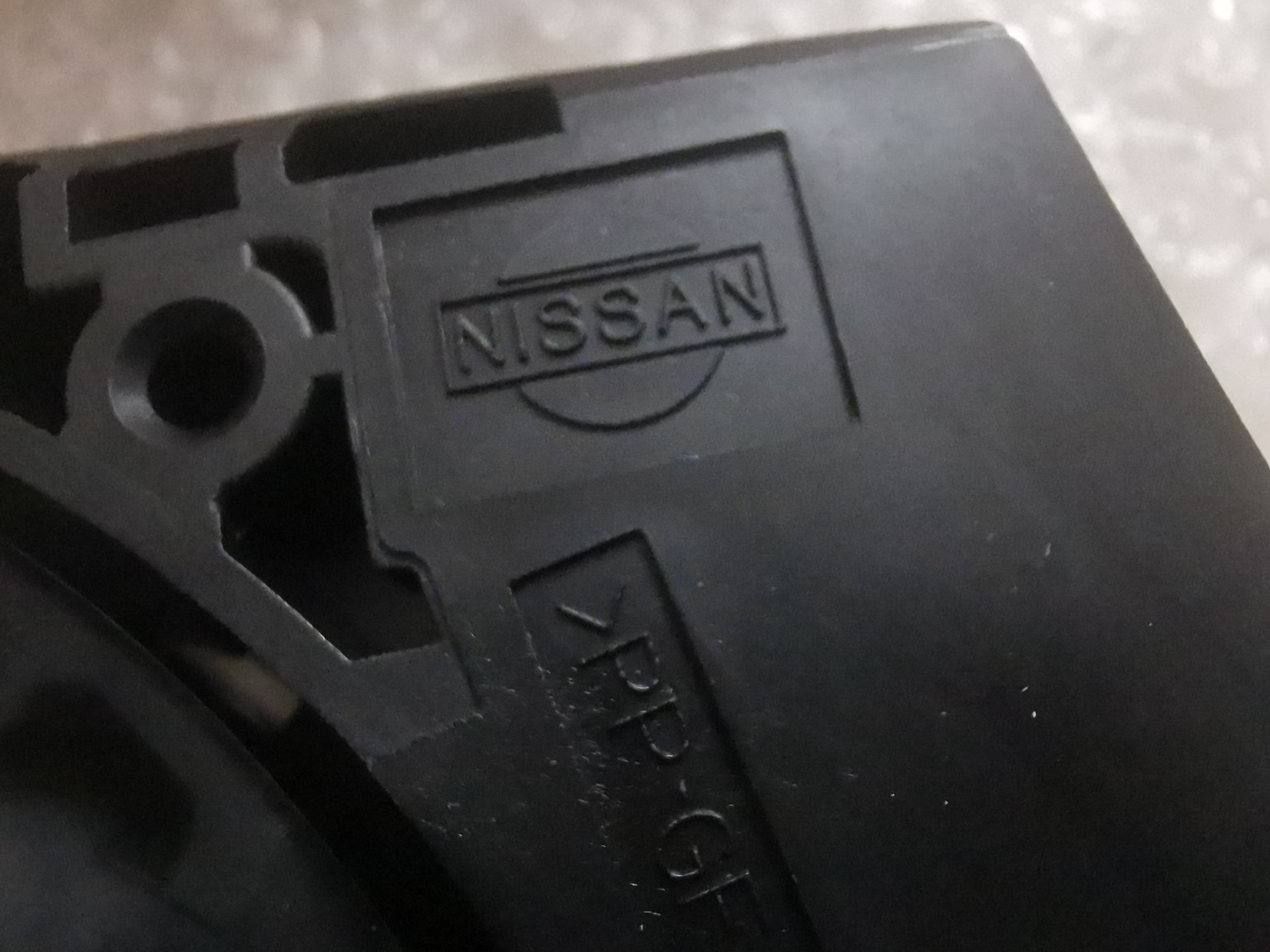

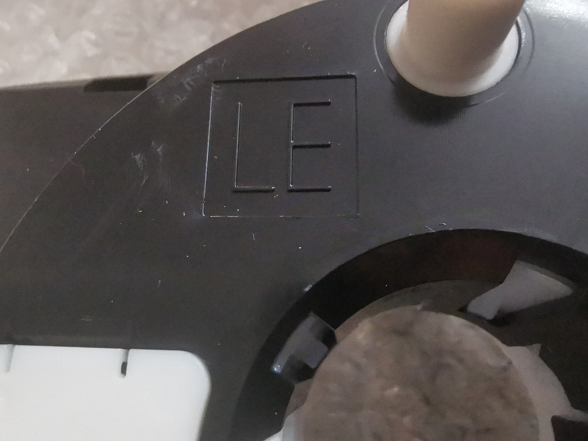

Ну и вот сравнительное фото Китая и оригинала.
Данную деталь рекомендую брать в оригинале.
