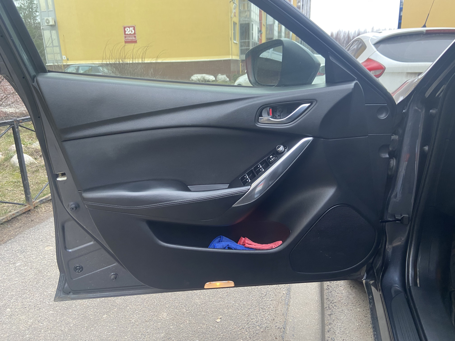

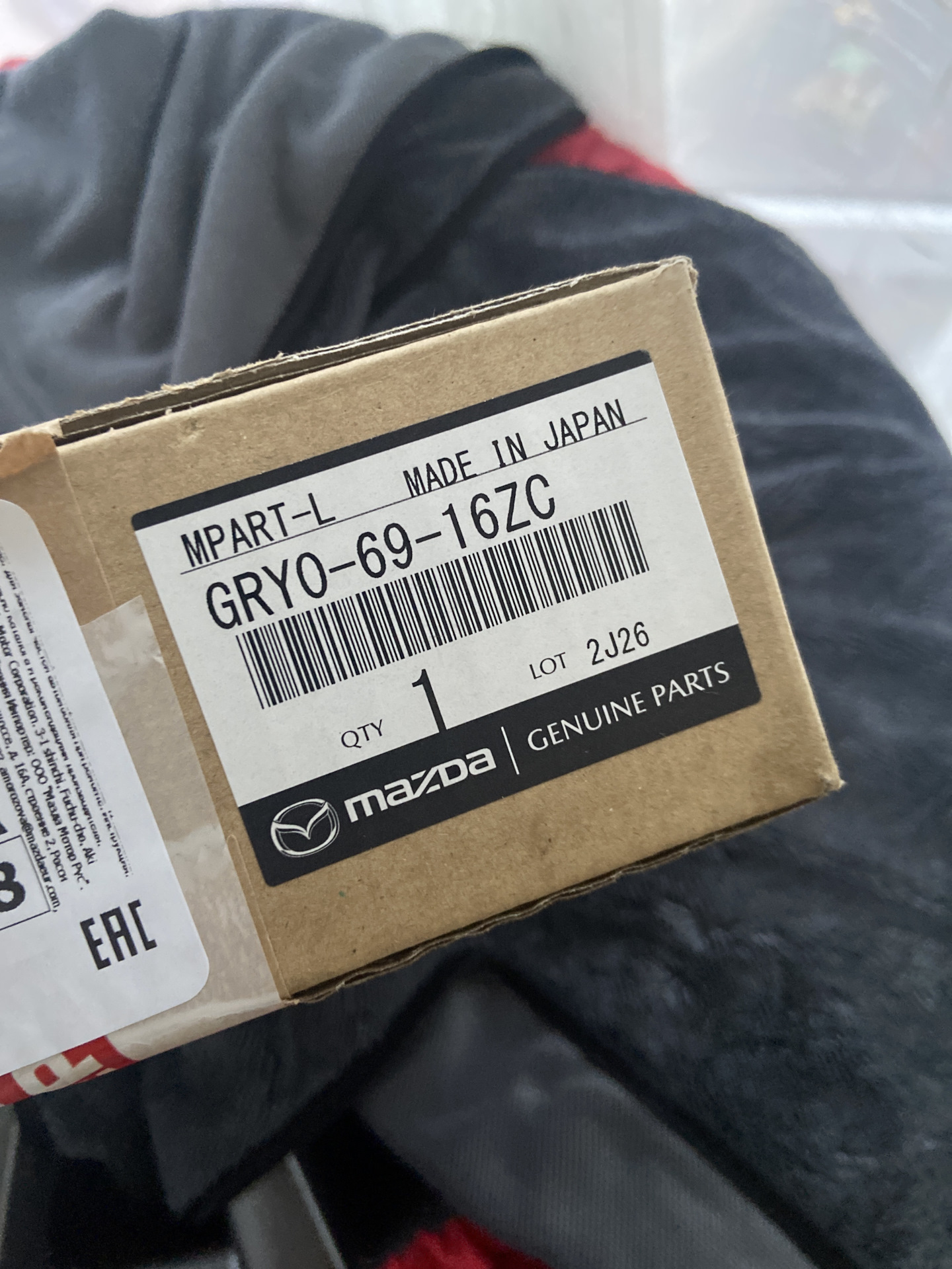

Всем привет, пришла весна и принесла с собой сюрпризы. Поехал я на мойку отмываться от зимы и утром обнаружил что левое ухо больше не раскладывается, даже если помогать рукой… печально… ну не в первой.
Идем в магазин заказываем ремкомплект
Артикулы для моей Mazda 6
Левое зеркало GRY06916ZC
Правое зеркало GRY06915ZC

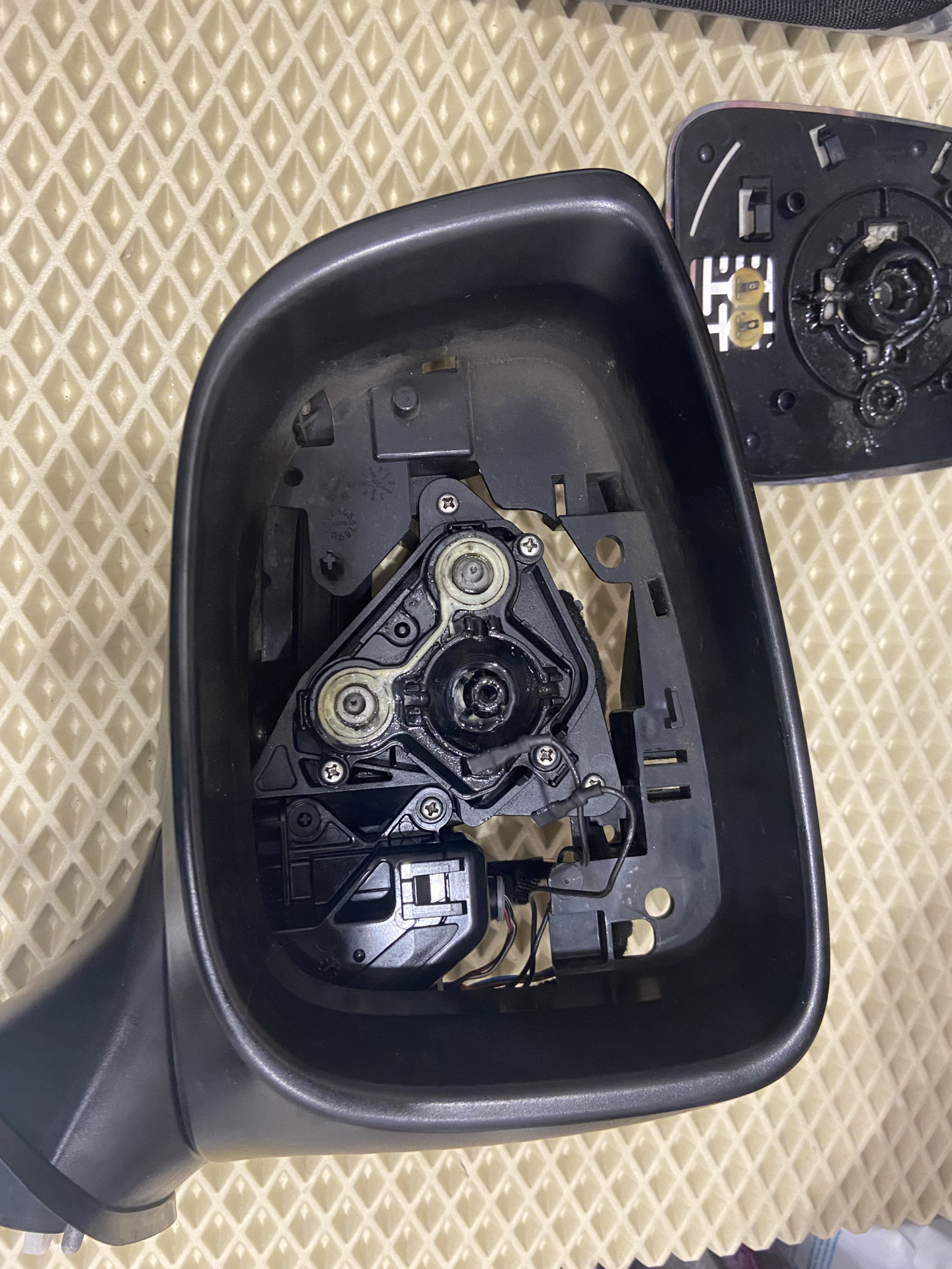

По замене пробежимся вкратце:

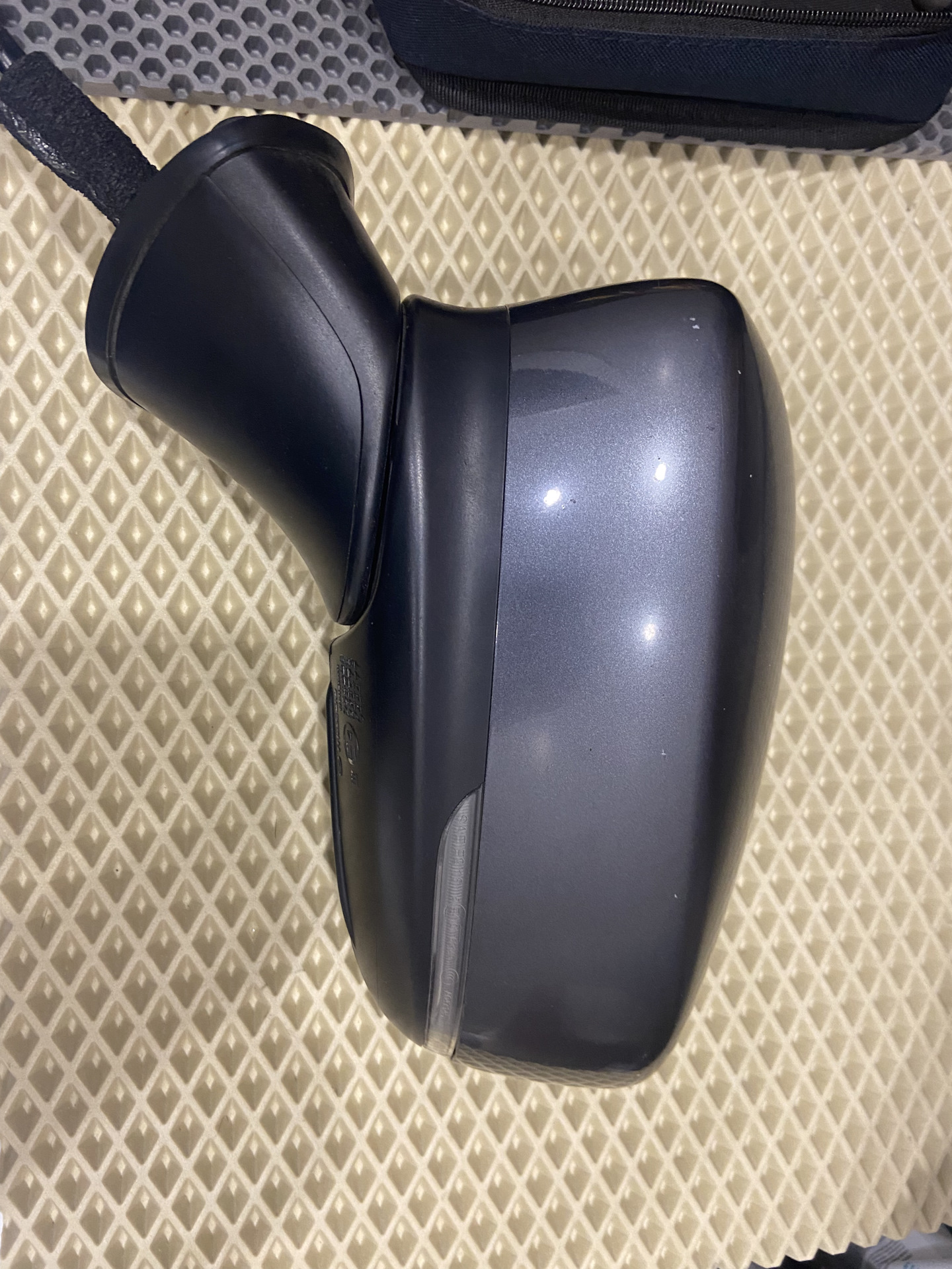

1. Снимаем дверную карту

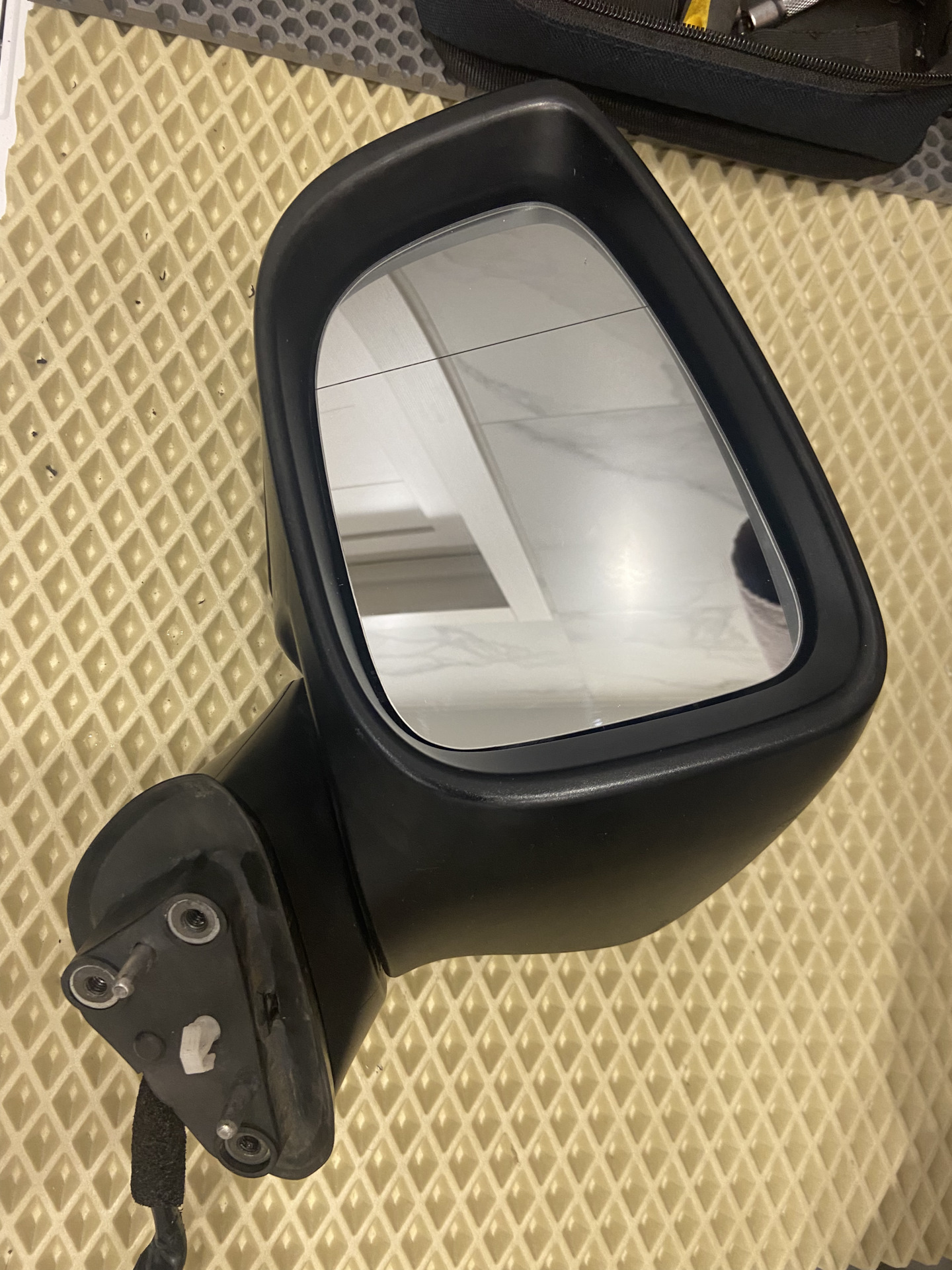

2. Откручиваем зеркало

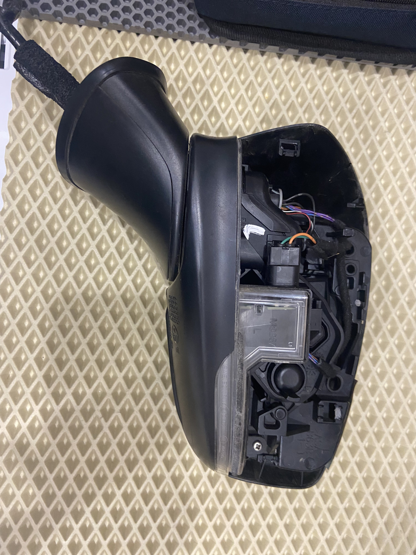

3. Снимаем крышку с зеркала
4. Снимаем зеркальный элемент
Тут хочу предупредить людей которые насмотревшись видосов лезут в свои зеркала и ломают зеркальные элементы или клипсы. Зеркальный элемент снимается легко, но только если знать как это делать! 100% инструкции как это делать нет, так что когда вы видите на видео что человек снял зеркало одной рукой а второй рукой держал телефон и снимал! Знайте у вас так не получится! Цены на зеркальные элементы я думаю все знают.

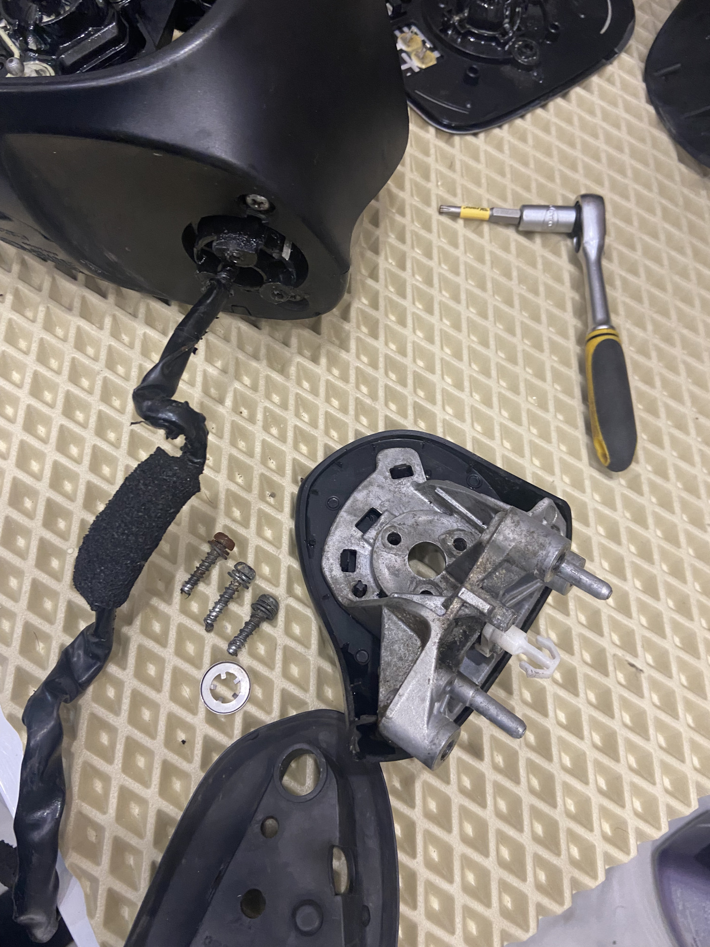

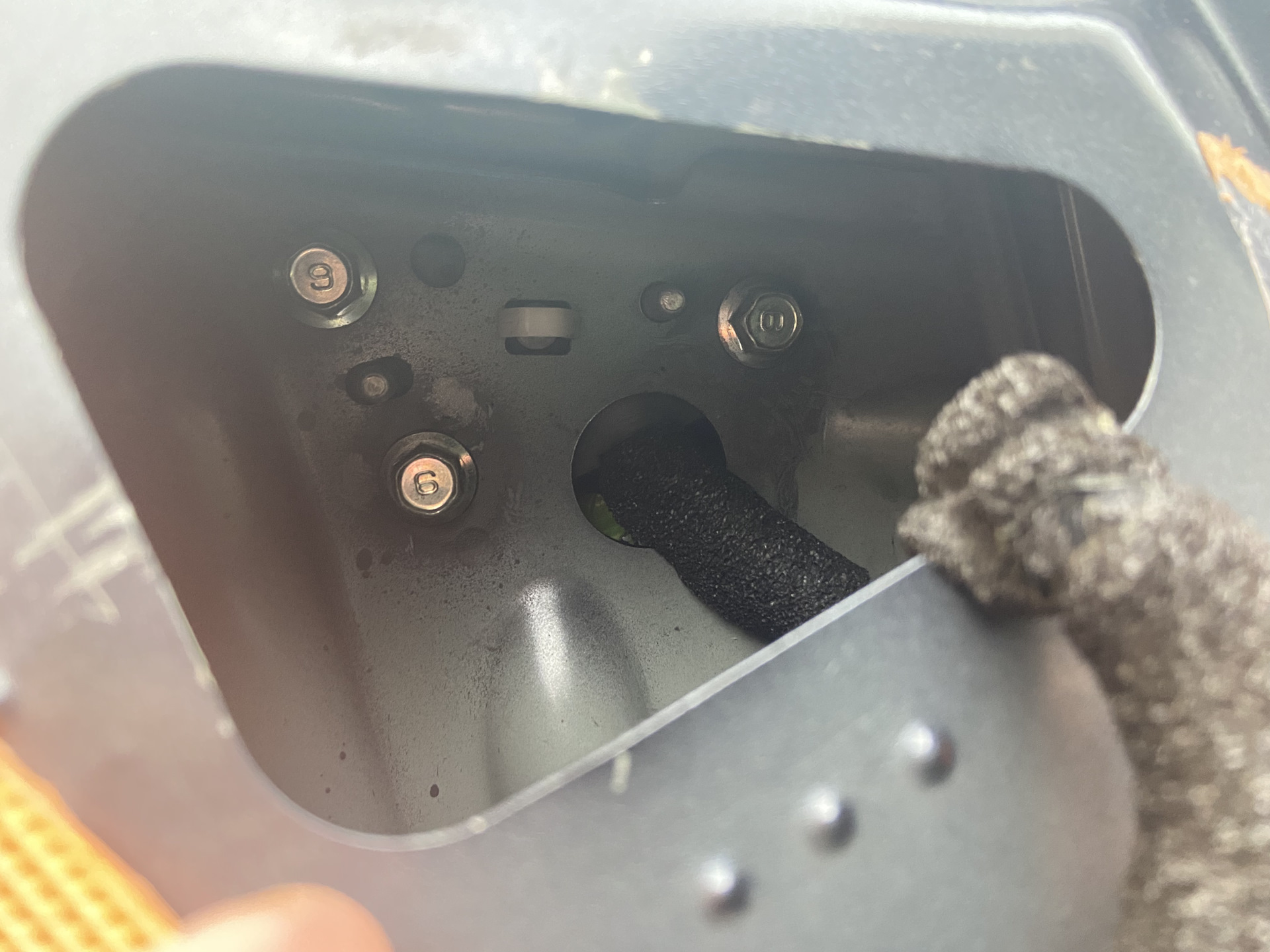

5. Откручиваем ногу

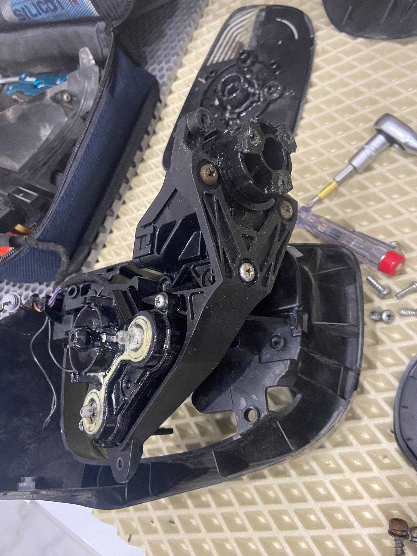

6. Далее интуитивно понятно, откручивает еще несколько винтов и старый привод у вас в руках!
7. Дальше все собираем в обратном порядке и наслаждаемся идеальной работой зеркала😁👍
Сложного ничего нет, но при разборе есть нюансы! 😉

Недавно менял привод на правом зеркале М6 2021г. из оригинального ремкомплекта.
После замены правое зеркало открывается примерно на половину по сравнению с левым и в целом заметно, что как будто не до конца распахивается. В чем может быть проблема? Даже уже разобрал снова, думал может не под тем углом вставил крепление зеркала и сместился градус, но там только в одном положении можно его поставить
Если у кого-то было так же поделитесь, пожалуйста
Или вдруг нужно калибровку какую-нибудь сделать))
Похоже брак, там сложно не так собрать. Калибровок нет конечно никаких.
