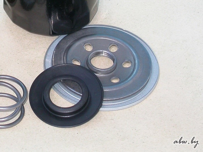

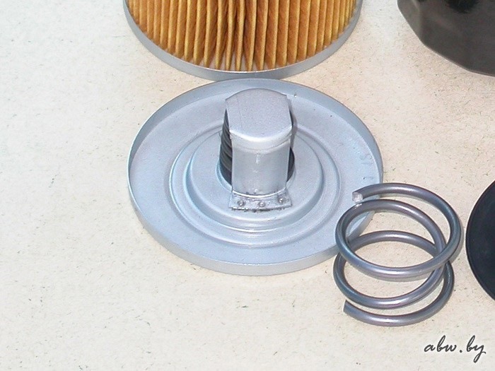

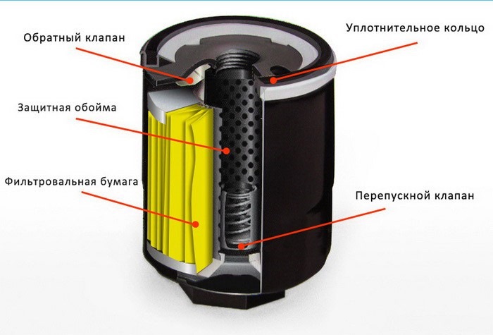

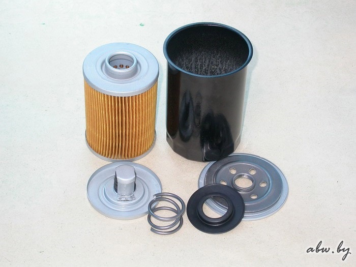

Однако если разобрать фильтр на отдельные компоненты, выяснится, что помимо фильтрующего элемента в нем есть еще какие-то детали.
Это перепускной клапан. Своему появлению в конструкции фильтра он обязан тем, что по мере накопления грязи в фильтрующем элементе растет сопротивление протоку масла через масляный фильтр. Из-за этого возможны ситуации, когда фильтр фактически превращается в пробку, препятствующую поступлению масла к трущимся деталям. Перепускной клапан как раз и предусмотрен для того, чтобы не допустить масляного голодания в подшипниках коленчатого и распределительного валов, картриджа турбокомпрессора, которые смазываются под высоким давлением, и их последующего заклинивания.
Как только сопротивление фильтра протоку масла становится чрезмерным, клапан открывается, после чего масло мимо фильтрующего элемента поступает к деталям, смазываемым под давлением. Однако появляется другая проблема — масло-то подается неочищенное. Говоря проще, система смазки начинает работать так, будто фильтра в ней нет вовсе, со всеми вытекающими для срока службы двигателя последствиями. Возникает вопрос: когда же на самом деле открывается перепускной клапан? Этим вопросом задался наш читатель, приславший в редакцию abw.by письмо, выдержки из которого мы приводим ниже:

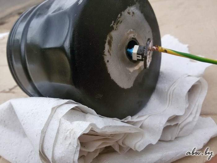

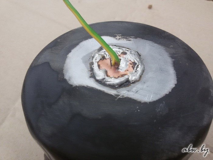

"Пришел к выводу, что, чтобы уловить момент срабатывания перепускного клапана, можно воспользоваться кнопкой с нормально замкнутыми контактами и контрольной лампочкой. Один контакт кнопки соединяем с корпусом фильтра, другой выводим наружу. Когда клапан закрыт, он давит на кнопку. Контакты разомкнуты — лампочка не горит. Но вот клапан открылся — кнопка отжимается, лампочка загорается.

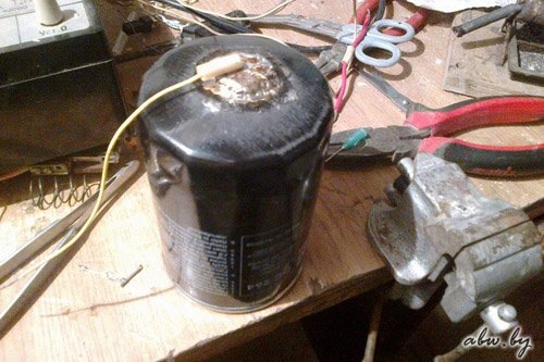

Подготовил фильтр. Кнопку впаял в двухсторонний текстолит. В корпусе фильтра просверлил отверстие, в которое заделал вставку из текстолита с кнопкой. Определенное время ушло на подгонку кнопки по высоте. Пока подгонял, масло в двигателе согласно указателю на приборном щитке успело разогреться до 50 градусов. При таком прогреве контрольная лампочка сигналила о срабатывании перепускного клапана лишь при 6000 об/мин и сразу же потухала. Когда мотор прогрелся полностью, лампочка не загоралась вообще.
На следующее утро вернулся к машине. Спиртовой термометр на стене в гараже показывал 2 градуса мороза. Завожу мотор — лампочка даже не мигнула. Добавляю обороты до 2500 — есть, загорелась! Сбрасываю обороты до 2000 — гаснет. Итак, все работает как надо! Остается посмотреть, насколько фильтра хватит.
Первые результаты появились при пробеге 1000 км. К фильтру прикрепил изолентой термодатчик от мультиметра. Температура фильтра — 4 градуса мороза. Ровно столько же было на термометре в гараже. Завожу — лампочка загорелась сразу. Это понятно: масло на морозе густое, фильтр уже чуть забит грязью. Ему ничего не остается делать, как открывать клапан и пускать грязное масло напрямую. Жду и наблюдаю за мультиметром. Температура масла уже достигла 15 градусов тепла, а лампочка все не тухнет!
Может, клапан подклинил? Глушу мотор — лампочка гаснет. Завожу — загорелась. Значит, все работает. Только при температуре масла плюс 30 лампочка погасла на холостых оборотах. При этом температура охлаждающей жидкости уже поднялась до плюс 55. Увеличиваю обороты до 2500 — лампочка загорелась, медленно сбрасываю до 1300 — потухла. Дальше уже не стал ждать. Но и так уже есть что сравнить: на новом масле и фильтре было то же самое, только тогда было минус 2, а теперь такой же результат при плюс 30. Во всяком случае после полного прогрева в обычном режиме клапан не открывается, а значит, масло фильтруется. А что еще надо?
В дальнейшем ситуация только ухудшалась. К пробегу 2500 км при старте лампочка загорается и не тухнет вообще. Если после хорошего прогрева заглушить двигатель, а перепускной клапан при этом, естественно, закрывается, а потом завести — лампочка не горит. Даю обороты под 3000 — загорается и больше уже не гаснет. Это значит, что клапан не закрыт и пропускает неочищенное масло в систему смазки двигателя.
Кроме экспериментов на своей личной машине такие же кнопки я впаивал в фильтры автомобилей своих товарищей. То есть работа перепускного клапана и то, как долго масляный фильтр справляется со своей задачей, было проверено на разных машинах, с разными маслами и разными фильтрами. Результат один: 2500 км — это потолок для фильтра. Один раз, правда, дотянули до 3000 км. Может, сыграло роль то, что машина сделала пару дальних рейсов.

Не совсем понял как реализован контакт ибо провод припаян к массе?!
Ты мозг, давай разбирись ))
PWO
ничего сложного, сам фильтр и есть масса, кнопка работает как концевик
Это мне понятно, просто по фото этого не видно что провод изолирован и проходит сквозь текстолит а тупо припаян сверху что ни есть работоспособно, за чем такое фото не понятно?! И не видно что бы медь вокруг провода была удалёна!
