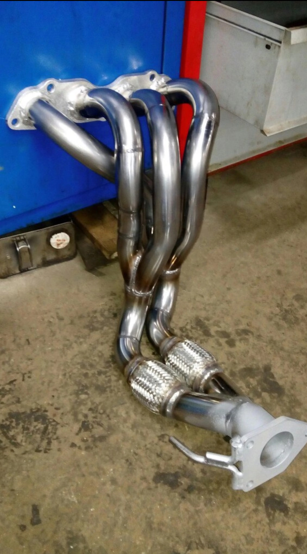

Мелкими, но уверенными шагами идет усовершенствование Аккорда.

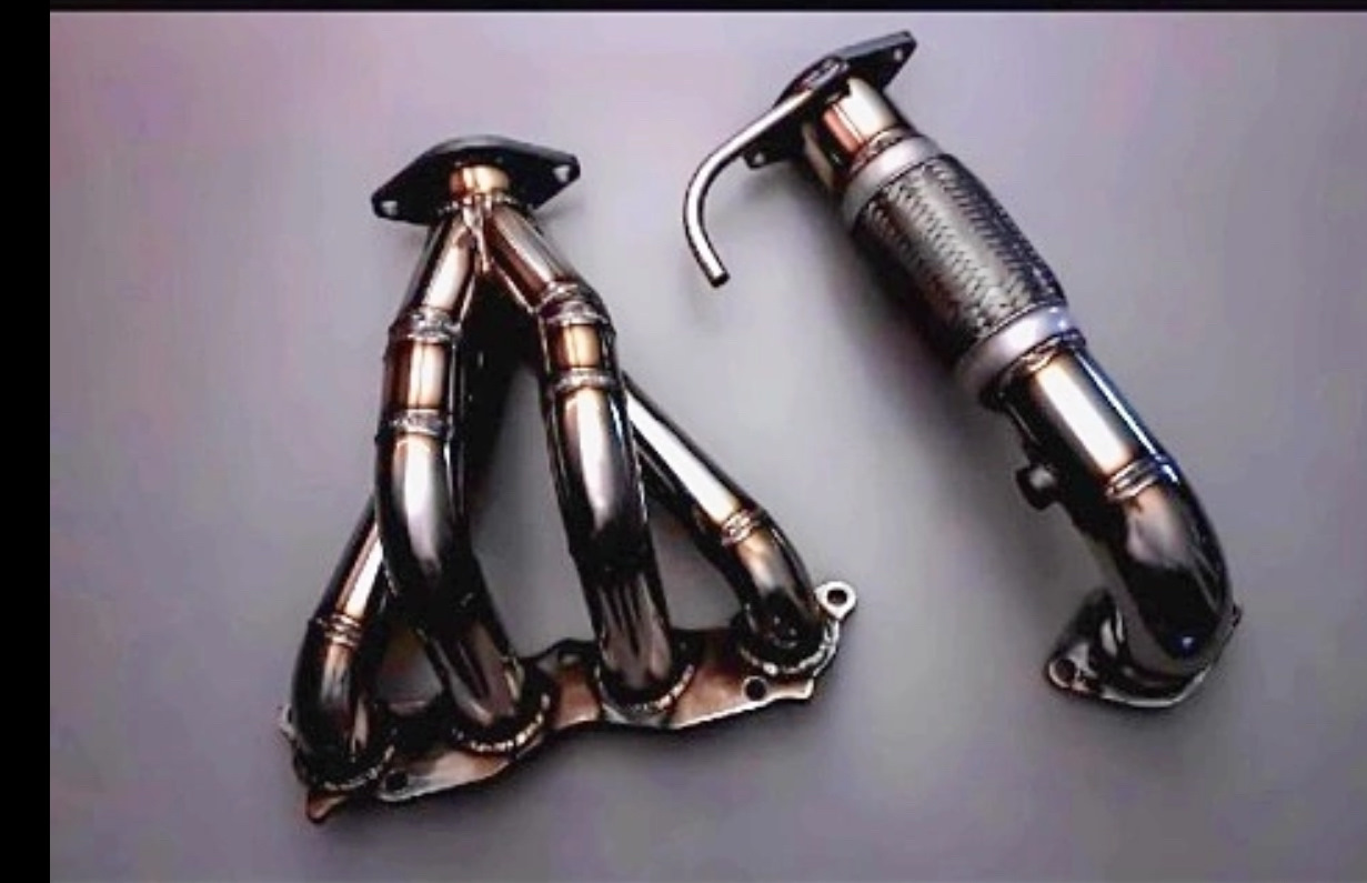

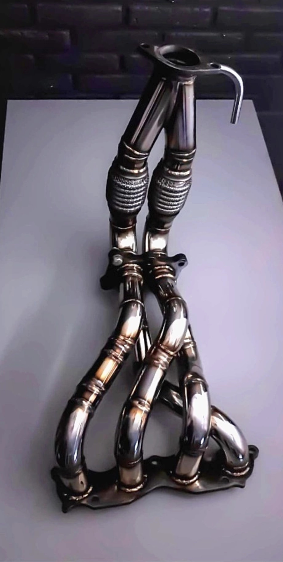

Сегодня тема по выпускному коллектору, что смог найти лично я, это всегда в доступной группе Accord Tuning Club в VK, Toda реплика 2 вариантов:
1.
Toda от Ашота</b> ">
Цельный с гофрами.
2.
Этот вариант от человека, если конечно не ошибаюсь, ELEMENTO </b>">
vk.com/market-76213532_8204007

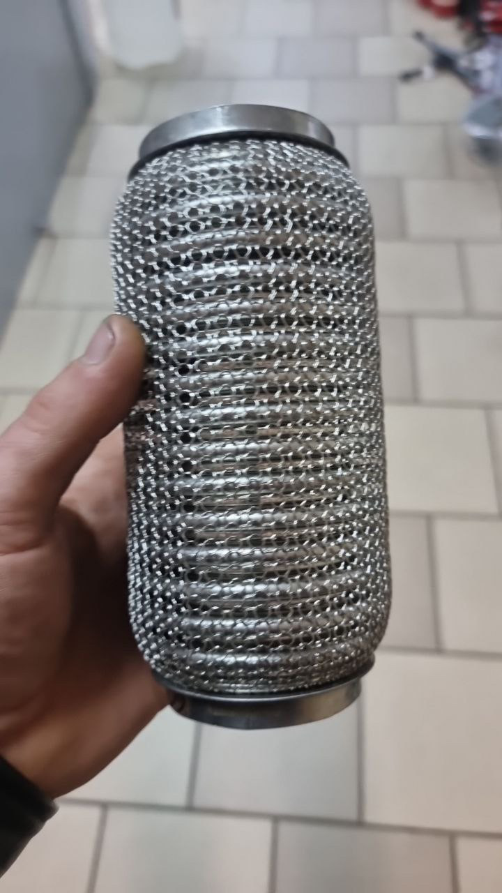

Разница на глаз, отдельно гофры с мелочами.
В комплекте гайки, прокладки, болты, доп.фланец для установки болт он.
Толщина 1.5мм . Сталь аисин 304
Еще имеется
Но решено было именно 421.
Кто тестил 421 и 41( не сток )отпишите в комментариях, как оно вам то или другое

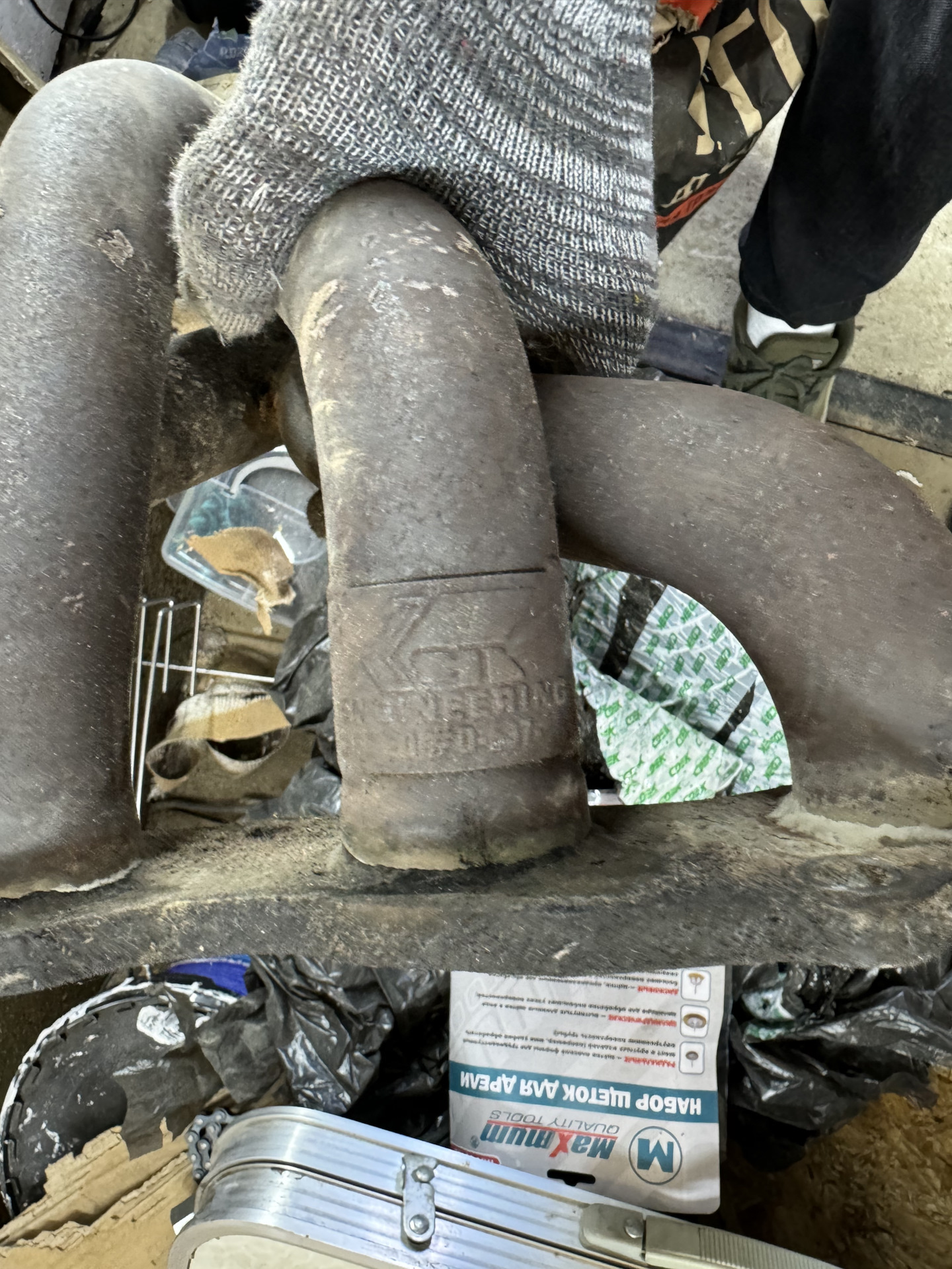

На просторах интернета были найдены оригинальные коллектора, Единорог Waepon R, PLM который судя по D2 ниже остальных, euroR, ну и конечно же виновник торжества CompTech.
Было принято решение брать именно CompTech! Отзывы о нем хорошие, прибавка якобы тоже, по слухам дает слегка низы и хорошо верха особенно во втеке, меняет звук🤫прибавляя бас.
Пользователи таких коллекторов сталкиваются с проблемой прогара ранеров, мой купленный коллектор в группе ТГ по продаже барахла на 7-8 будку ссылка🫡 t.me/accordsale
Так вот, мой купленный имеет такую же проблему, но это поправимо ровными руками нашего https://www.drive2.ru/users/igorek7776/
После операции с сваркой, обмотали все термолентой!
С ней дико оплошал, купил на WB магазинЯпонаМама
Япона Мама Tuning shop Термолента базальтовая до 1290 гр 50м*10м
global.wildberries.ru/product?card=208547546
Значится, лента совсем не тянется, превращается в волосню бывшей, странное качество по сравнению с лентой от AJS лет 5 назад 😬😬😬
Хотя 5 лет назад все было более качественнее ☺️
Но попробовать надо было, с слезами и матами, CompTechka перемотана, 10м хватает, конечно, но метров 12-15 было бы прям очень ОЧЕНЬ хорошо !
Что же я почувствовал после езды на стоке и установки коллектора CompTech на себе…🙃
1. Звук действительно стал басовитый и весьма громче стока.
2. Низа дает точно, не много но есть.
3. Верхов как и говорили очень ощутимо добавилось, сравнивал с одной и той же точки ( заезд на трассу с пункта А в пункт Б ) я на стоке максимум разгонялся 150, многие месяца не успевал разогнаться и превысить эту планку так как, съезд на мост, после установки 5 из 5 дней езды на работу, 180 даже иногда чуть выше, да возможно факторы, ветер, колеса не такие грязные как тогда но бред это все )) результат четкий и он есть.
Покупкой доволен, кто сомневается, берите, любой тюн коллектор, почувствуете кайф)
4. Уменьшился затуп когда жмешь в kickdown ( Акпп педаль в пол), в стоке она начинает пытаться «раздуться»скажем так, кидает обороты кричит и едет, если передумал, можешь тупо отпустить и она никуда не поедете, а сейчас, уже не успеешь ) так как затупа почти нет.
Скоро скину результат стенда сток коллектора/CompTech коллектором, интересно, что покажет график, не великие цифры конечно, но все же, интересно )
Спасибо вам, за прочтение, двигаемся дальше.😊
