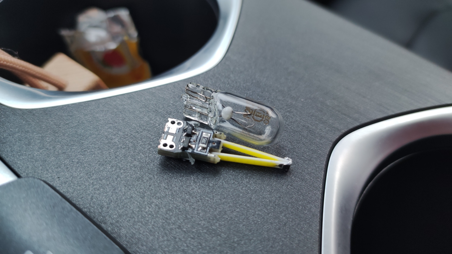

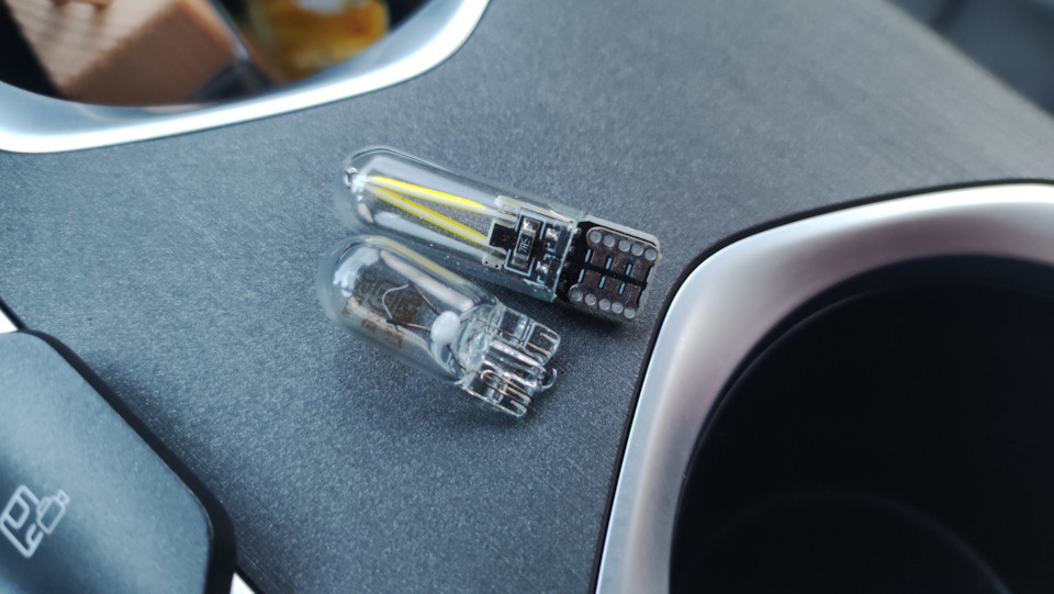

Все начиналось банально. Решил заменить лампочки накаливания подсветки над зеркалами в козырьках, на диодные. Ну и к тому же на филаментные, ибо такие лампочки уже несколько лет живут в габаритах Кашкая Кеши. Казалось бы, что могло пойти не так?
Не заморачиваясь сбором информации…заказал на Алике лампочки Т11, получил иииии поехали (было похоже на фотку первую😂)…

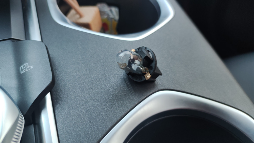

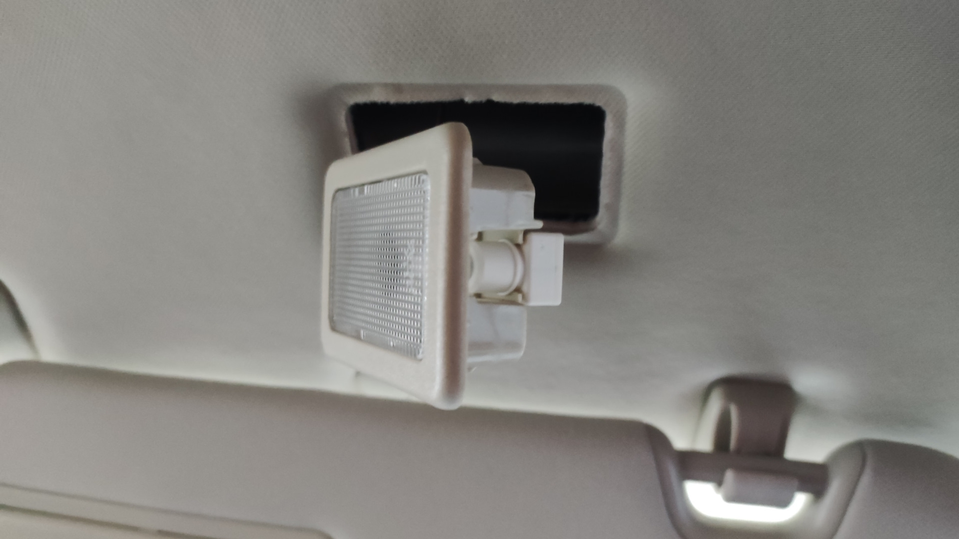

Пришел, сел в Шурика, снял плафон. Просто поддеваем чем нить:

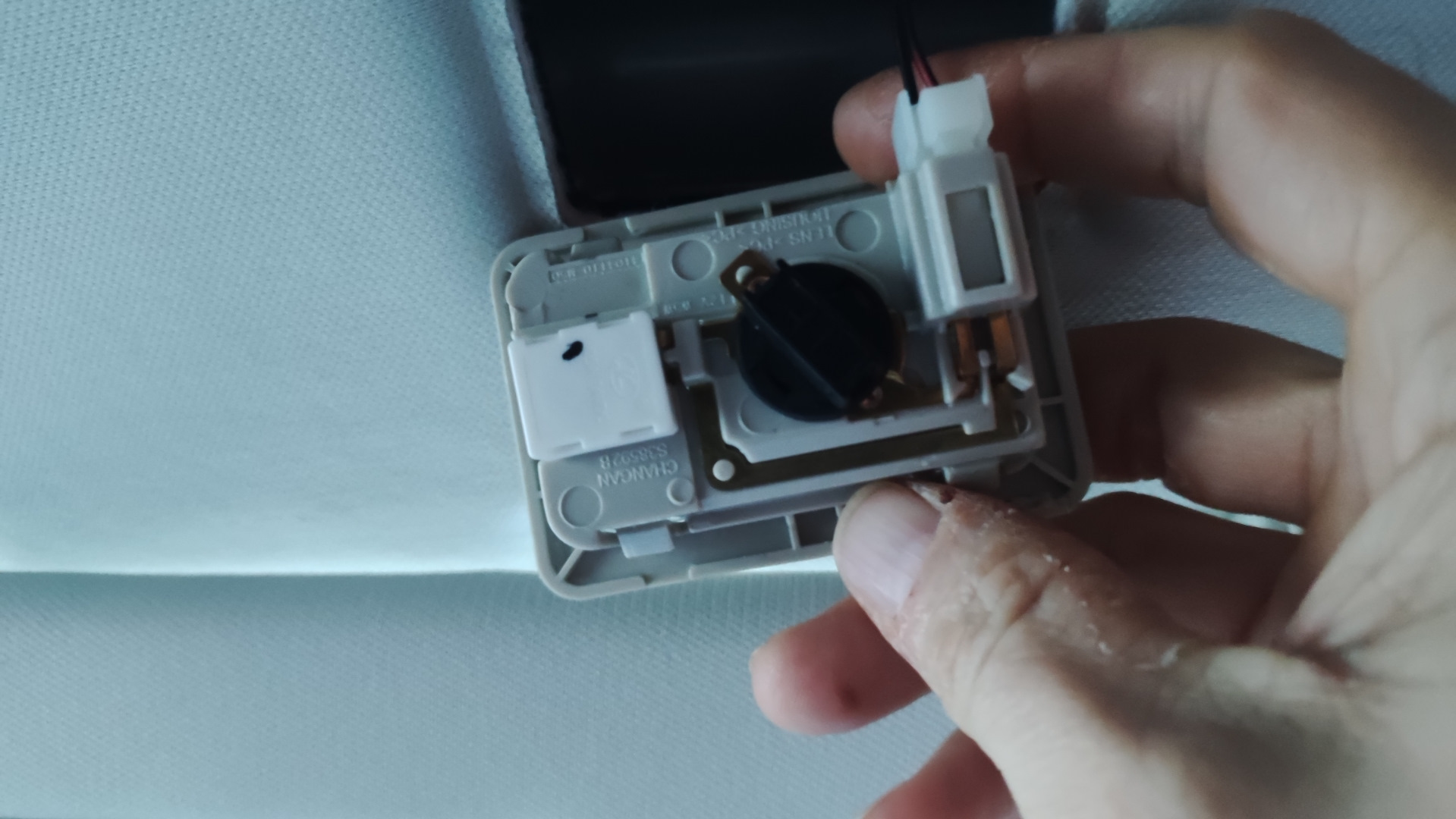

Вынимаем патрон с лампой:
И опапа… диодная лампа гораздо больше:
Никак не впихуевается…не фиксируется патрон на своем месте…

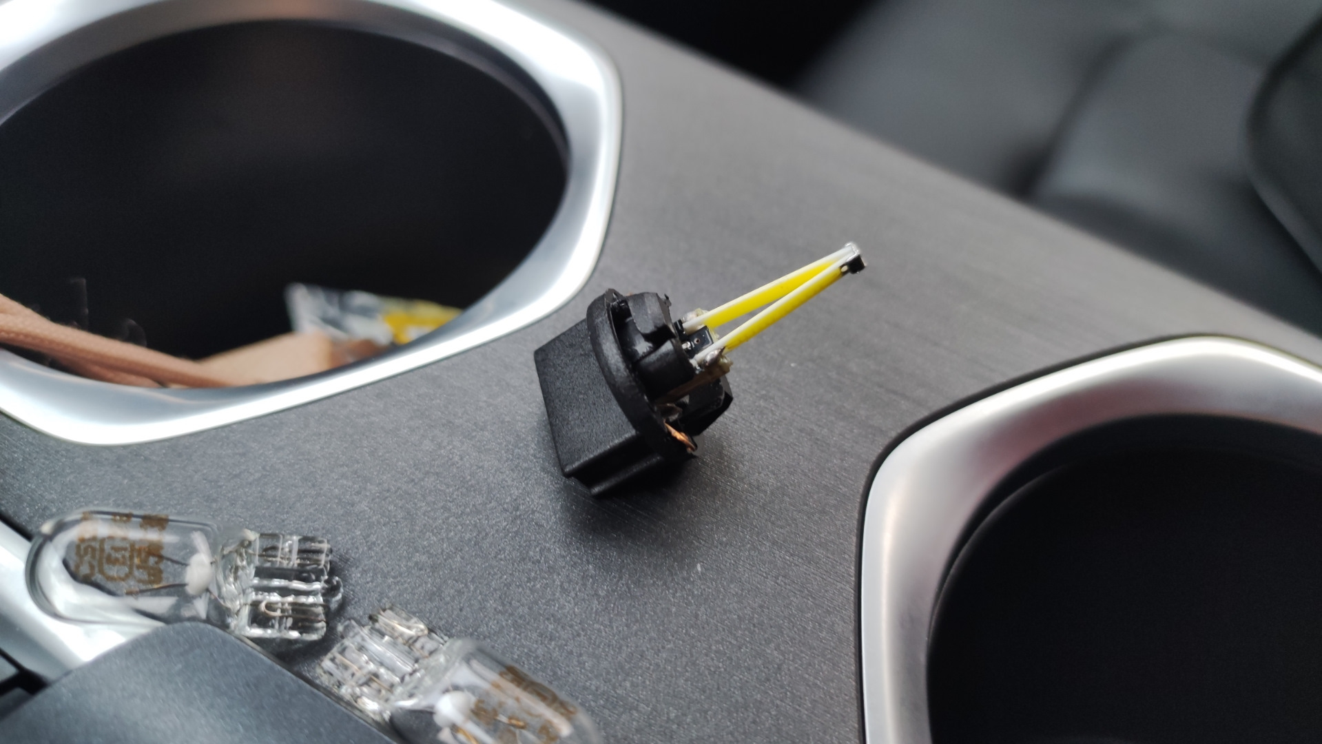

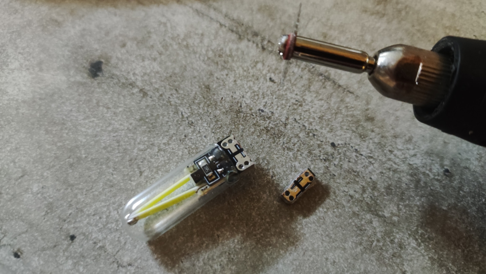

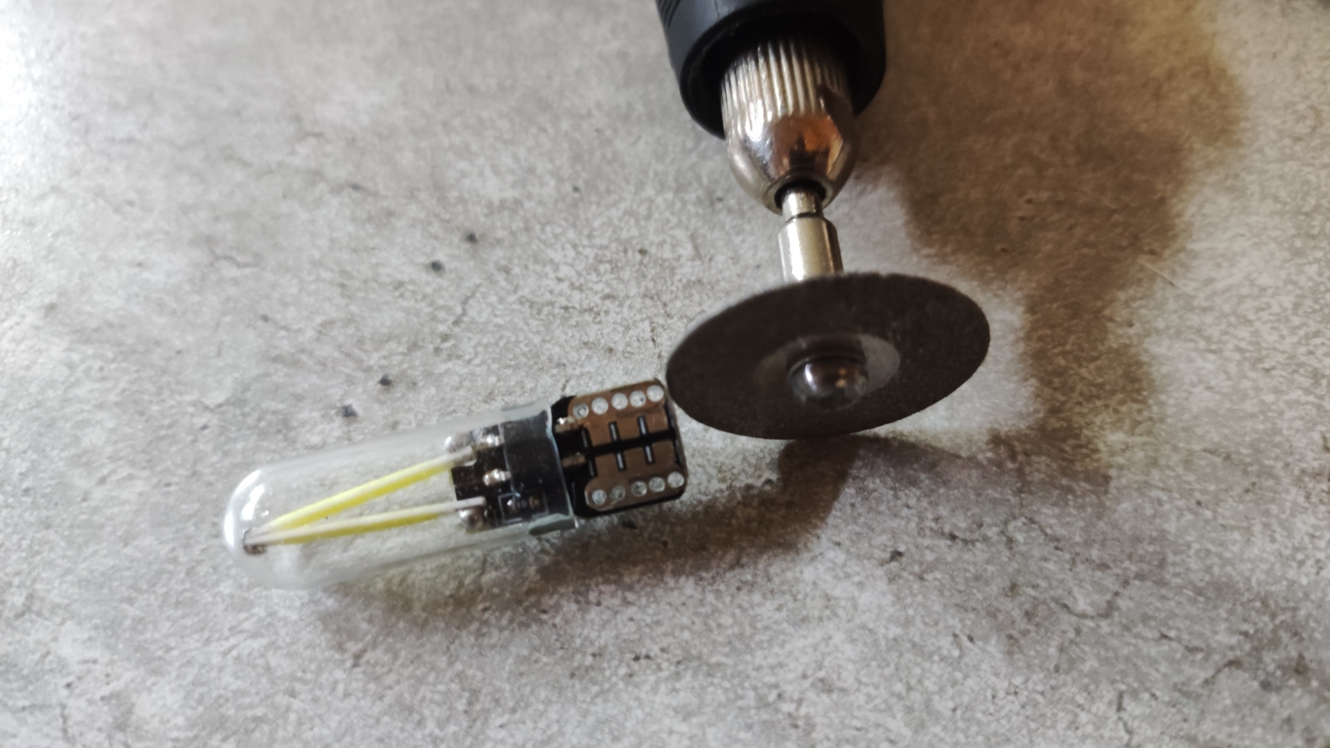

Я пошел домой, взял дремель (очень нужная иногда вещь):
И отрезал половину контактной площадки, также снял стекло:
Получилась такая вот загагулина:
Почти в размер.
Итак приступаем к впихиванию, вставляем обрезок в патрон :

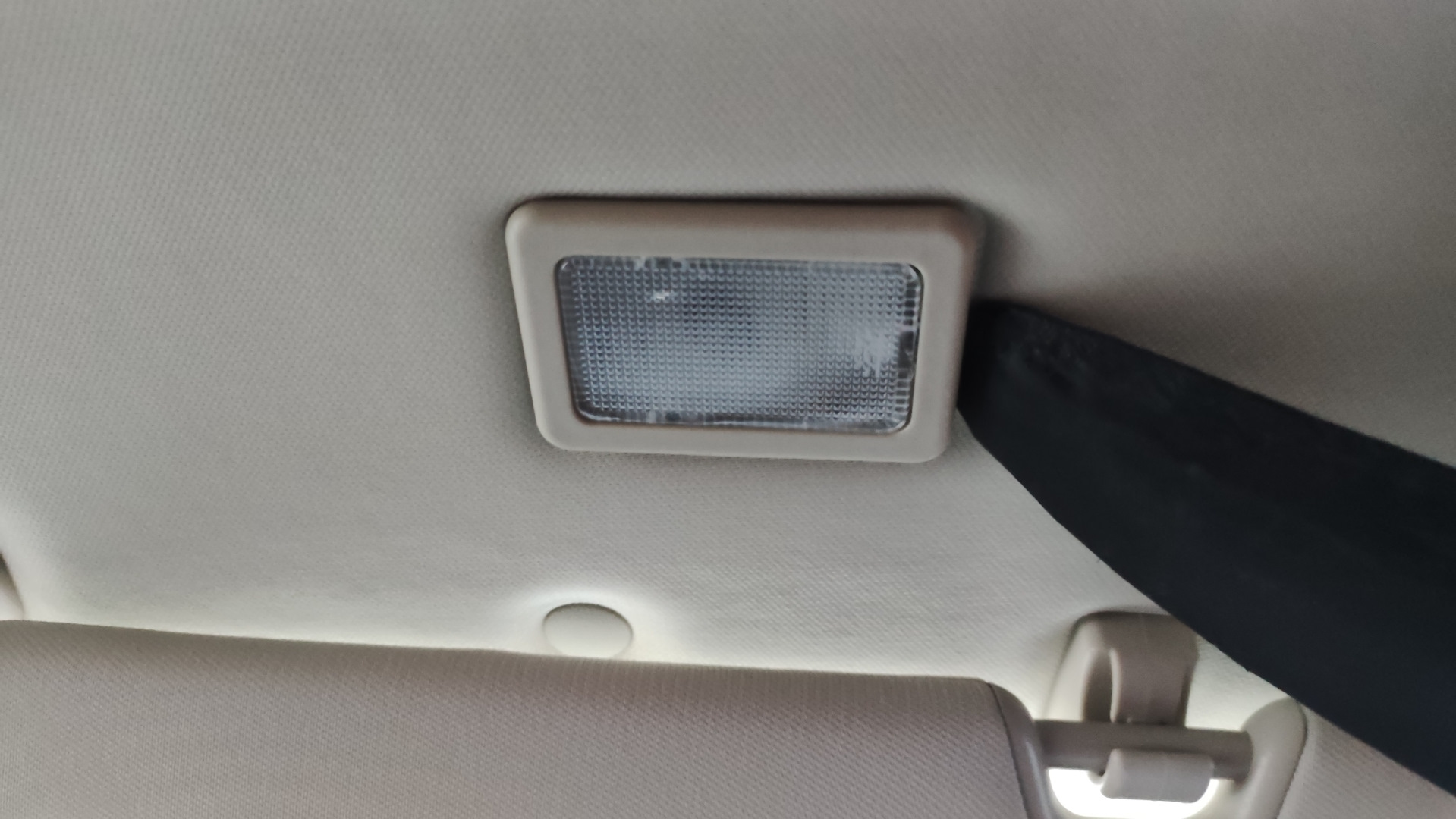

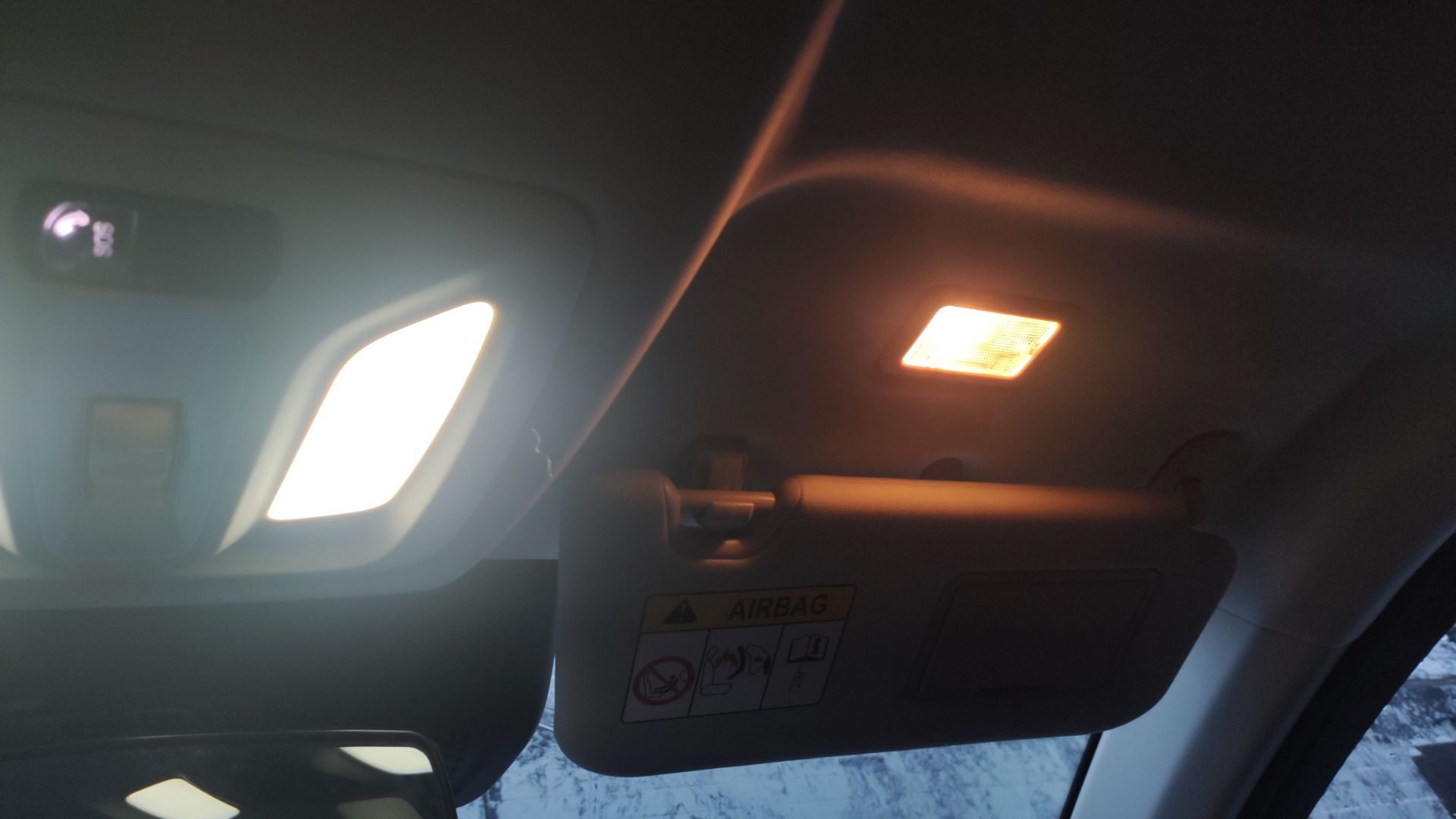

На и далее в плафон, и радуемся:
Для примера как было:

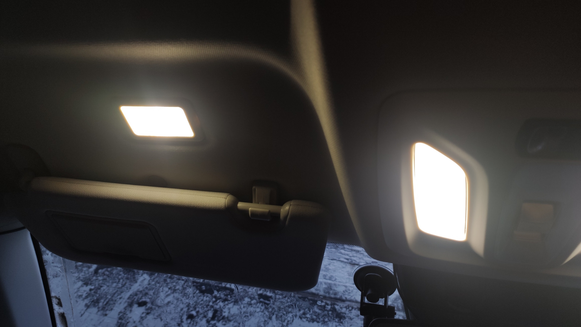

Вторую лампу ждала таже участь…
Теперь имеем яркую белую подсветку.
Жене нравится, а значит и я доволен.
