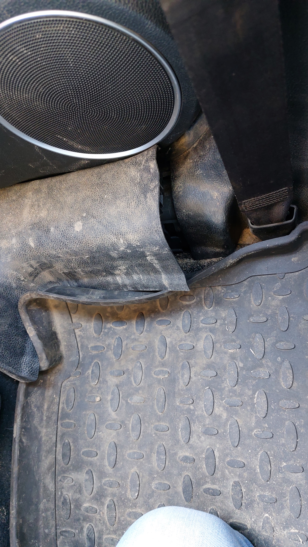

И вот, сегодня разогрело аж до +15 во вторую половину дня — решил попробовать еще раз заняться починкой. Изначально пытался разными приспособлениями подцепиться за нижнюю часть дверной карты, но, к сожалению, это сделать практически нереально. Для удобства проведения работ — отщелкнул нижнюю накладку порога.
К сожалению, без потерь тут не обошлось — сломался один пистон, который отличается от тех, которые в дверной карте (а именно такие были у меня в запасе). Здесь же пистон чуть короче. Также, отлетел кусочек накладки с торца. Попробовал без накладки подлезть шпателем и лопатками для снятия обшивок к низу двери — кое-как подцепил, но сдернуть все еще не получалось.

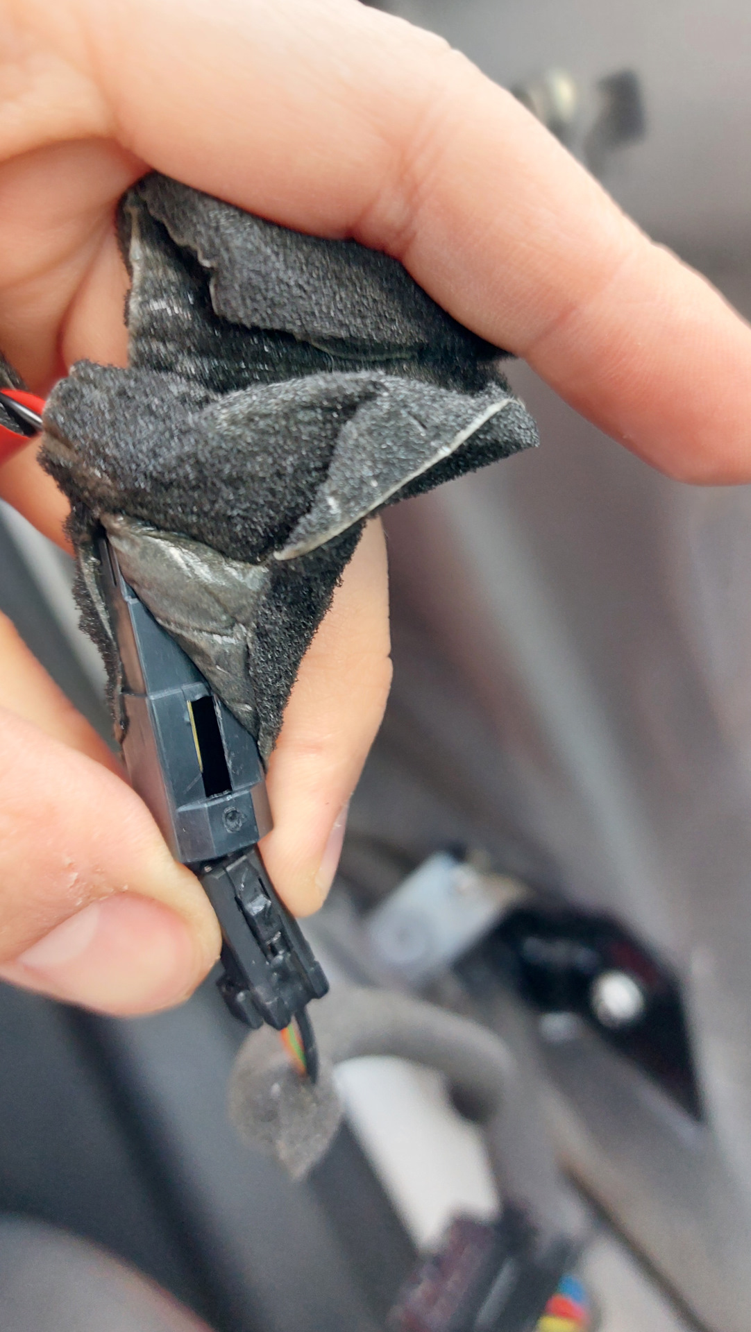

Далее, требуется снять два разъема — широкий (идет к блоку стеклоподъемника) и узкий. Широкий снимается без проблем — нужно нажать на усики сбоку и разъем спокойно вытаскивается. Вот с узким пришлось повозиться. Для того, чтобы его разъединить — нужно сначала размотать его. Далее, с помощью маленькой отвертки или чего-то еще нажать на центральную часть. Без размотки сделать это будет проблематично.

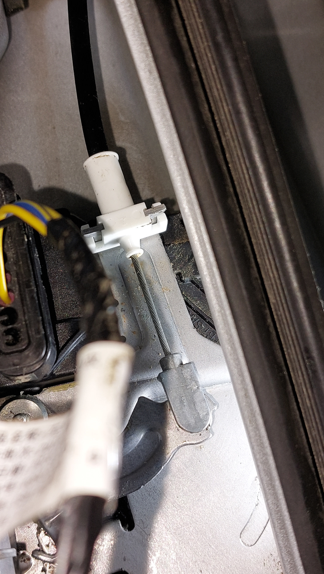

Убираем карту в сторону, отклеиваем пленку с двери. Собственно, тросик внутренней ручки выглядел целым. Чуть дернул его и он выщелкнулся — оказался у меня в руках. Повреждений не обнаружено (фото не делал).
Тросик наружной ручки также целый и вполне себе работает (проверял путем манипуляции с тягой, на которую этот тросик прикреплен — двигаю тягу и вижу, что наружная ручка также двигается, т.е. обрыва нет).

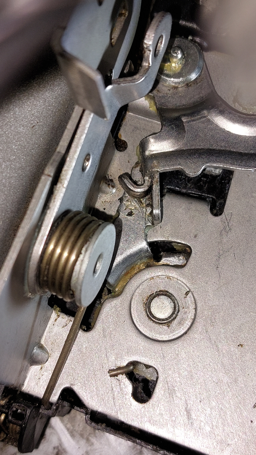

Итого, ничего не понятно — тросики целые, а дверь не открывается. Начал изучать внутренности, но особо ничего не видно — мешает резиновый пыльник, который нацеплен на замок. Кое как я его вытащил. За ним скрывалась тяга, к которой подходит тросик внутренней ручки.
Засунул руку и попробовал подвигать тягой — двигается свободно. Но в том то и подвох — она просто болтается и не приводит к нужному результату. Пробовал выходить, закрывать-открывать замки через ЦЗ в надежде, что ручные манипуляции с тягами что-то расшевелят внутри. К сожалению, ничего не изменилось.
Собственно говоря, то, что тяга двигается свободно вполне понятно — активирован детский замок, а значит внутренней ручкой открыть дверь нельзя и можно только разблокировать замок, потянув саму ручку. И раньше это работало — тянешь ручку внутри и открываешь снаружи. А сейчас по сути я тяну эту ручку, но напрямую через тягу, и ничего не происходит.

Решил попробовать как-то деактивировать детский замок. К нему (располагается с внутренней стороны двери у самого замка) подобраться практически нереально, но, если снять внутренний резиновый уплотнитель, то появляется щель, в которую с трудом можно засунуть палец (а точнее, почти никак). Стал думать, чем можно будет подлезть. В идеале — нужен был какой-то тонкий крючек, чтобы он влез в щель, при этом у крючка конец должен быть в форме плоской отвертки, чтобы можно было повернуть механизм детского замка. Что только ни пробовал — особо ничего не подходило. На помощь пришел шампур — отогнул кончик, чтобы он смог влезть и стал шелудить внутри. Пробовал и так и сяк — что-то вроде цепляло, но, во-первых, не видно ничерта, во вторых — тактильно не ощущается и непонятно, получилось сделать или нет.
На этом моменте я решил пока закончить работы, не добившись результата. Обратно карту нацеплять не стал — просто приклеил пленку обратно и убрал штекеры, чтобы не торчали. Захлопываю авто и закрываю его. И тут у меня возникли подозрения — тот самый "щелк" был звонче, чем обычно. Я подхожу к проблемной двери, нажимаю кнопку открытия замков на брелке и тяну за ручку — ОНА ОТКРЫЛАСЬ… Я охренел. Закрыл дверь, нажал на кнопку закрытия замков на ключе, дергаю ручку — ДВЕРЬ ЗАКРЫЛАСЬ. Я в шоке. Как так? Пробую еще несколько раз — дверь закрывается и открывается. Стою в недоумении. Лезу внутрь, отдираю пленку, лезу рукой внутрь и двигаю тягу внутренней ручки — *уяк, дверь открывается.
Короче, коллеги, я в а*уе, честно говоря. Измучался весь, но добился своего. Правда я так и не понял, что по итогу помогло. Предположения, опять же:
1. Механическая часть — шелудения тягами в купе с попыткой разблокировать детский замок дали таки результат — что-то расклинилось и замок смог разблокироваться
2. Электрическая часть — пока копался, дергал разъемы туда сюда, шевилил проводами — появился контакт и все заработало
По второму пункту есть сомнения, т.к. разъем с самого замка я не снимал.

PS: с обратной сборкой всего этого добра пока не все радужно — надеялся вщелкнуть тросик обратно в тягу, не снимая самого замка. Промучался я с этим занятием несколько часов — и так и эдак, но не получилось. Похоже, придется демонтировать внешнюю ручку и замок целиком, чтобы нацепить все обратно. Очень не хотелось этого делать, честно говоря, но, видимо, без вариантов.
UPD: по итогу получилось вщелкнуть тросик без снятия замка и внешней ручки. В прошлый раз делал "наощупь", но не догадался содрать пленку побольше — в этом случае можно голову просунуть чуть глубже внутрь двери и, таким образом, механизм становится виден и можно, хоть и неудобно и с большим напрягом, но правильно сочленить элементы. Есть нюансик — тросик выскочил не просто так, а по причине того, что он вщелкивается в тягу прям свободно, т.е. почти без усилий, соответственно выщелкнуть также не составляет труда. Либо с завода отверстие под тросик чуть больше, чем нужно, либо со временем так случилось. Во всяком случае, пробовал дергать ручку с разным усилием после установки — ничего не слетает. Вот зимой, если тяга сильно примерзнет, может слететь, но теперь механизм обильно смазан силиконом и, будем надеяться, это поможет.
