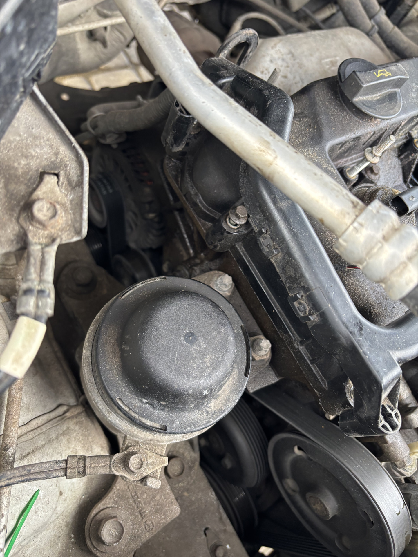

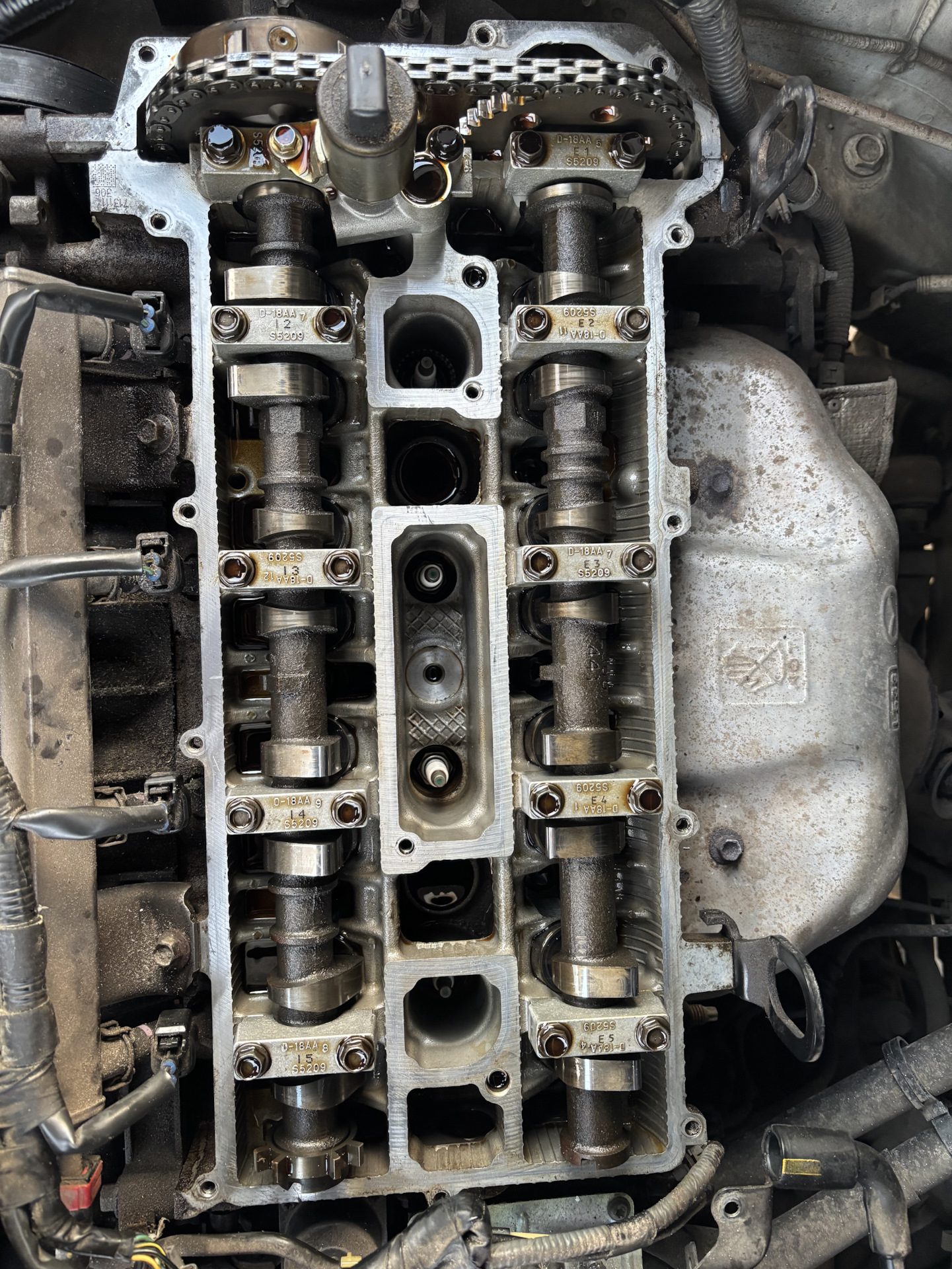

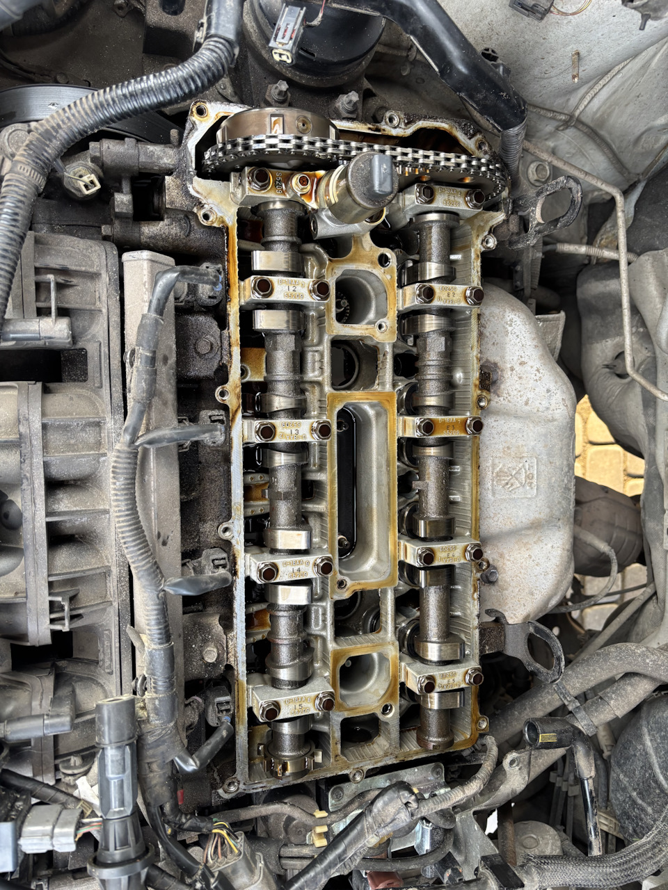

Всем привет, сегодня сошлись звезды, теплая погода поспособствовала замене прокладки клапанной крышки и заодно свечей

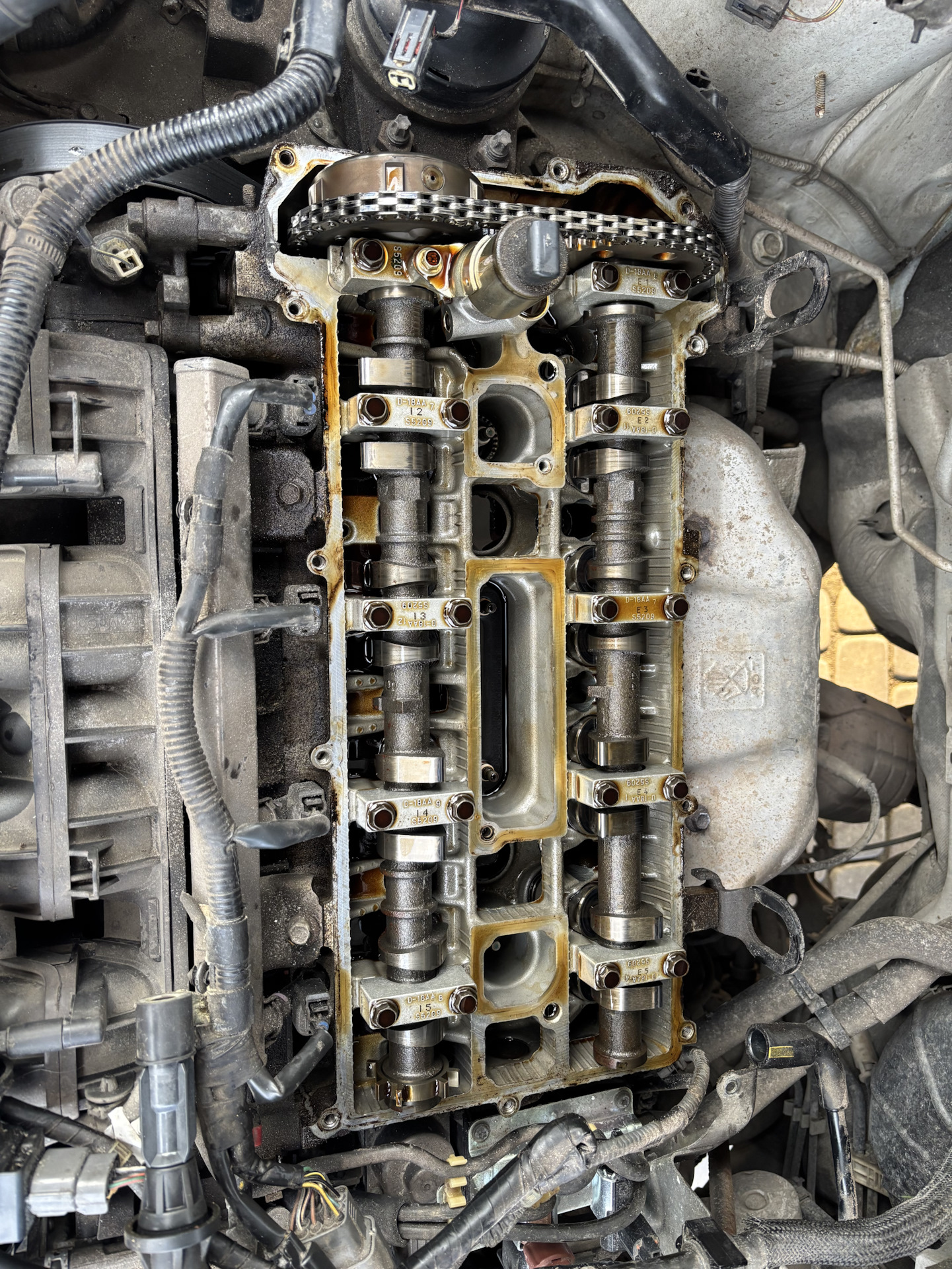

2 и 3 колодец были в масле, 1 сухой, 4 мокрился
Прокладка дубовая, вовремя полез менять
Машина вела себя как обычно, кроме запотевания, на стыки капнул немного герметика, предварительно удалив старый
Вообщем как то так, всем хороших выходных!

Я менял прокладку 3 месяца назад. Поставил Масуму. После того как вдарил на трассе под 180 км/ч. Со стороны выпускного коллектора начала потеть.
Подумываю купить силиконовую Ростеко. Что посоветуете парни?
Вот у них прокладки хорошие
VICTOR REINZ
Полностью согласен. Ещё можно Elring
У меня двигатель 2.5, постоянно протекало масло через прокладку, сменил две клапанные крышки (пластиковые), думал нарушена их геометрия. Но вот когда заменил крышку на алюминиевую течи масла прошли.

Прокладку ставил шедшую вместе с крышкой. Пробежал тыщ 20, течнй нет.
Именно эту ставил, блин, там про CX-7 ни слова, норм подошла, без колхоза?
Да, все встало без проблем.
