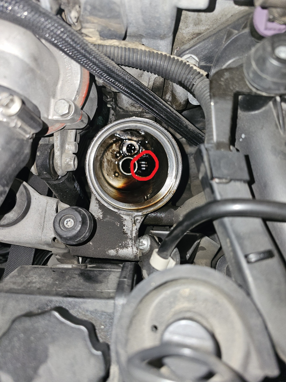

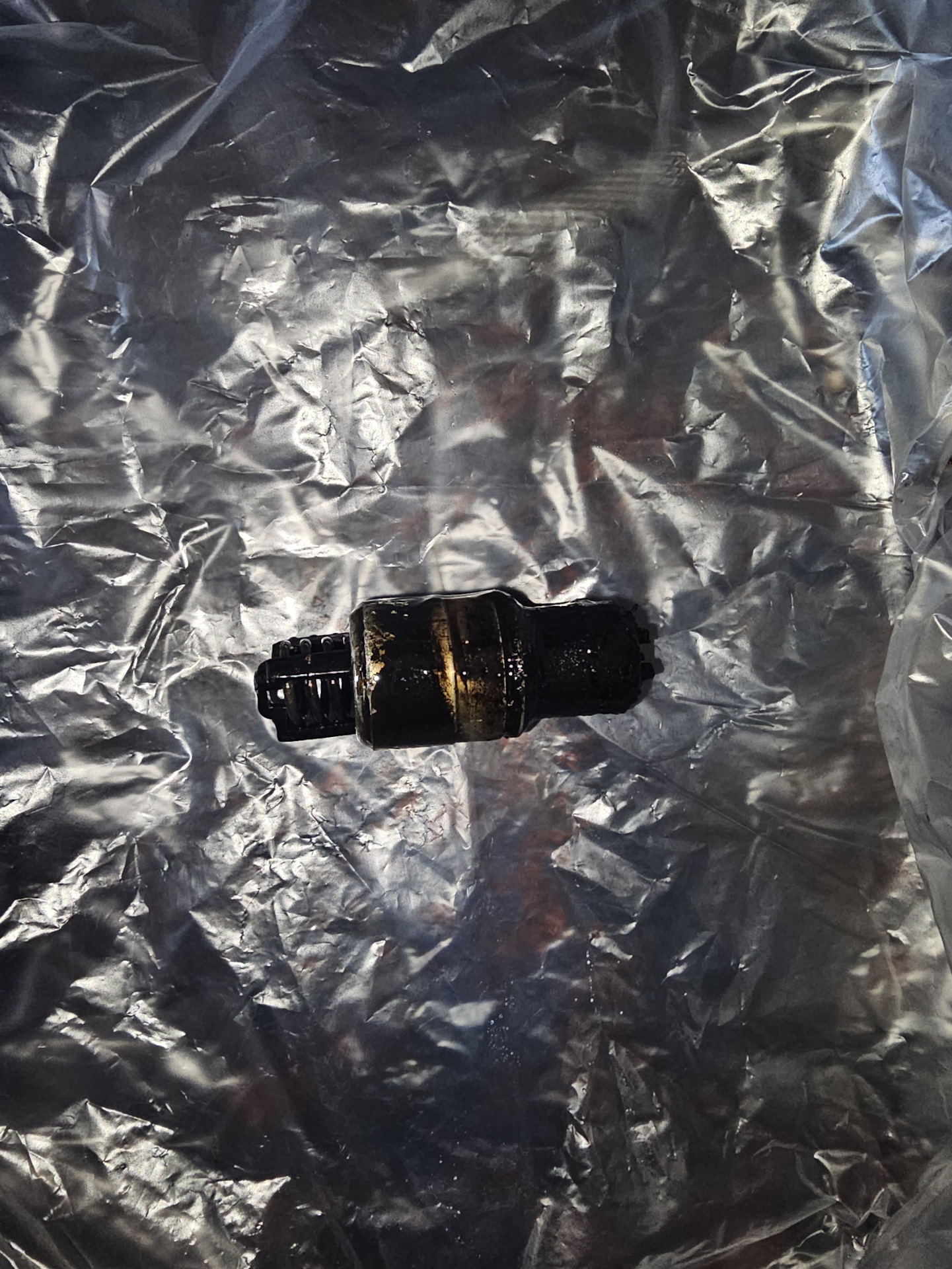

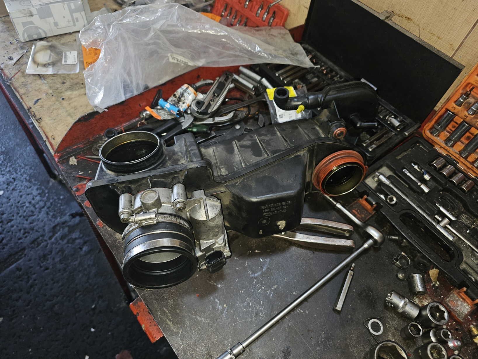

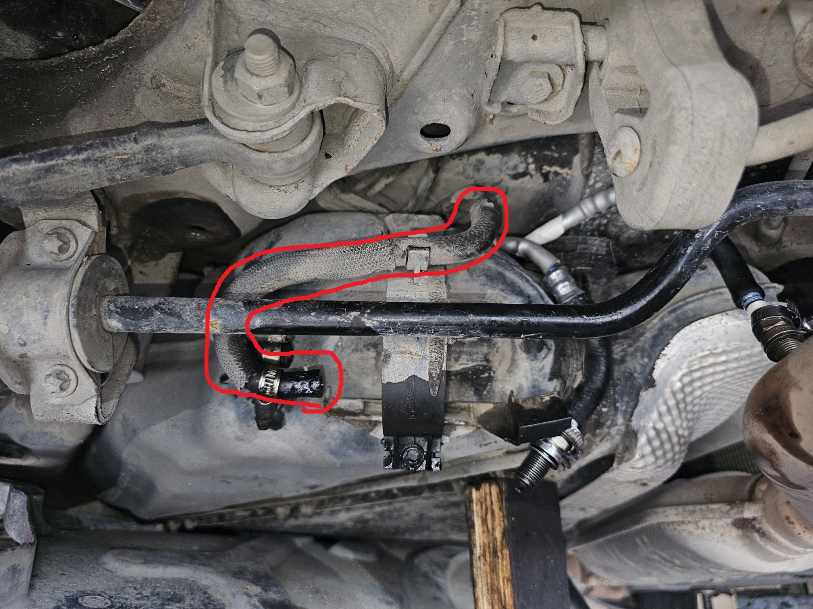

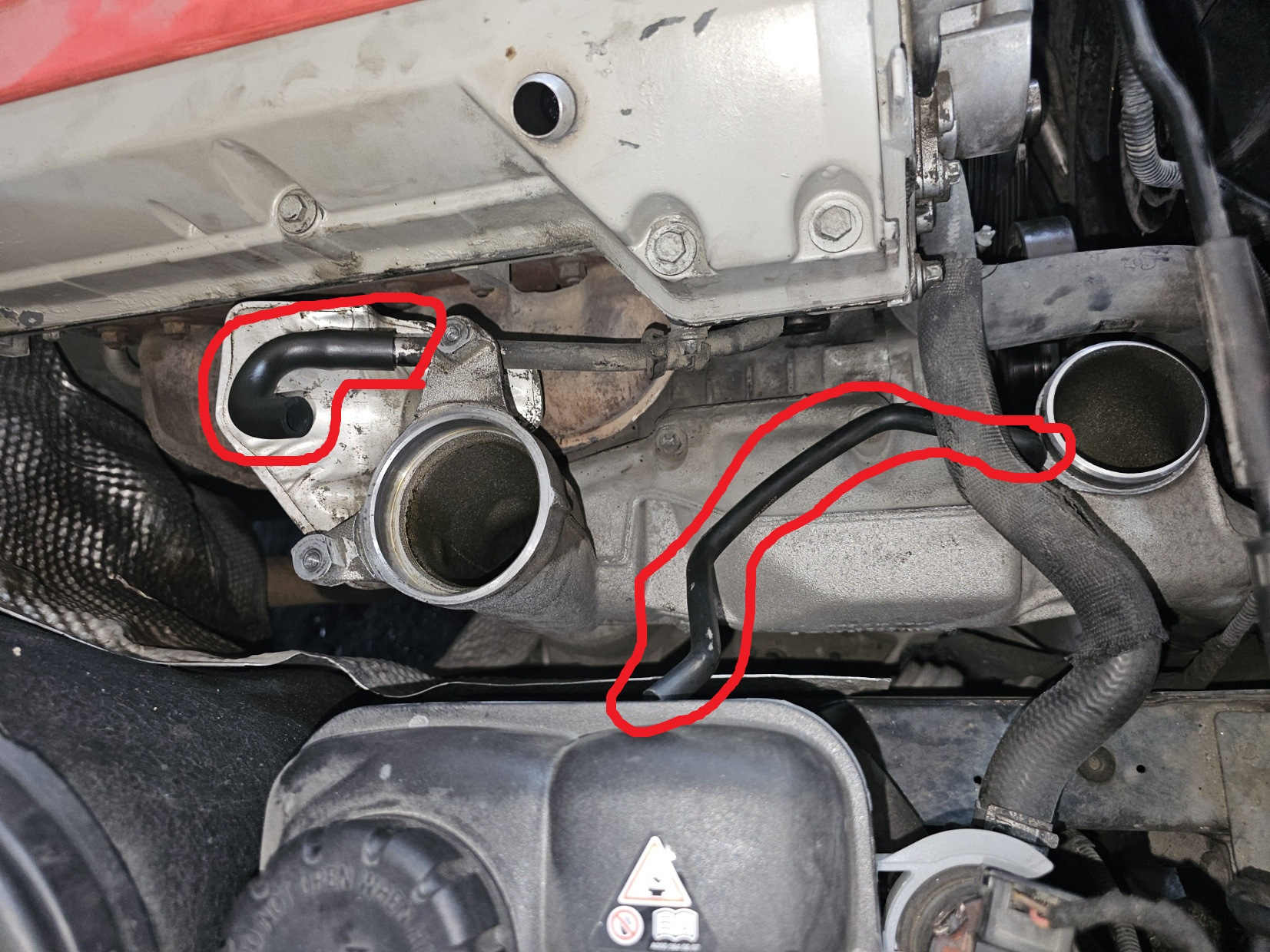

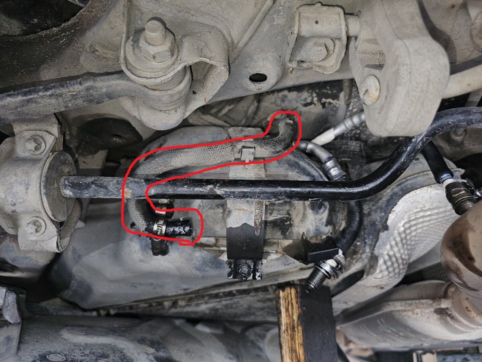

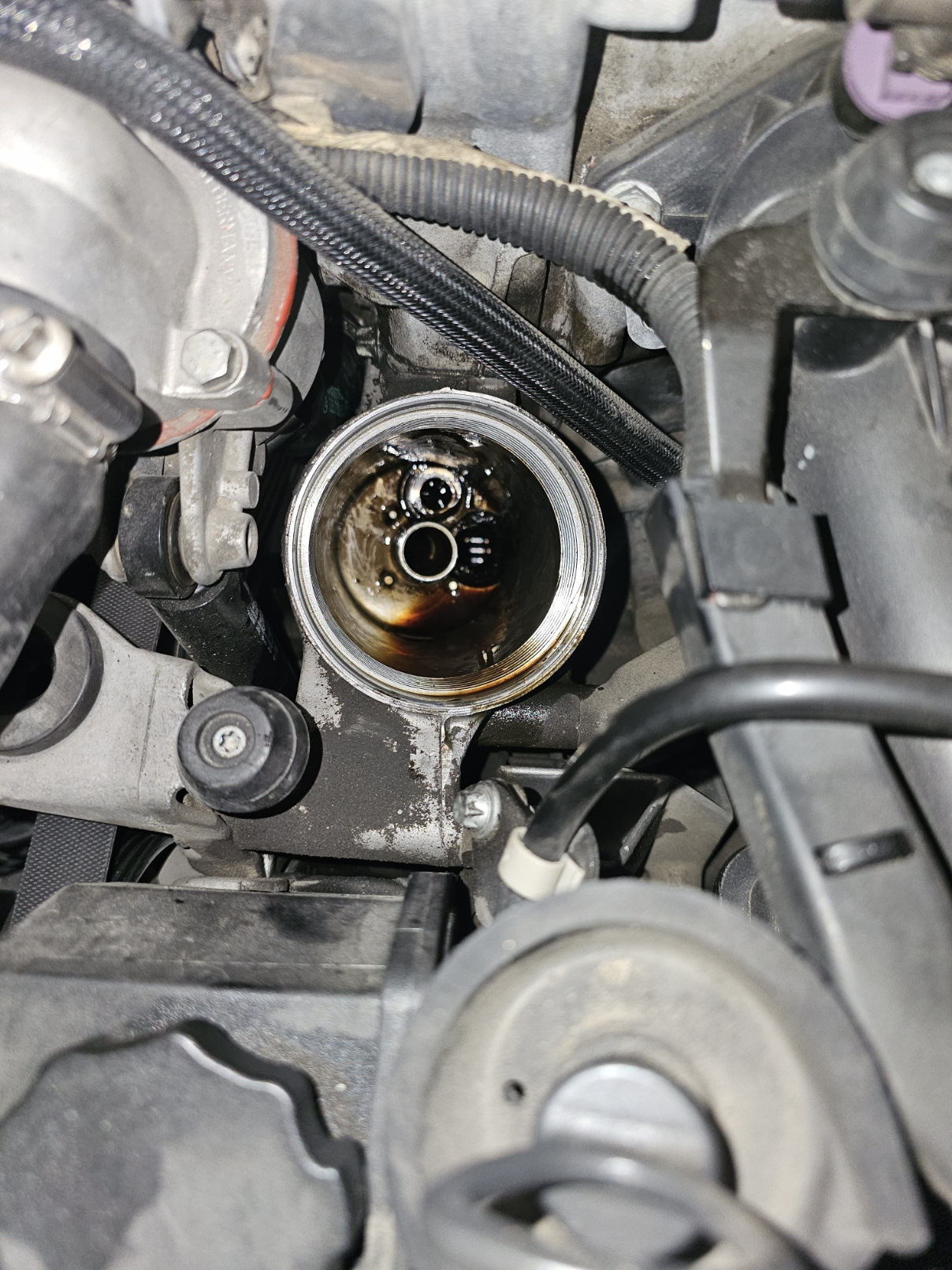

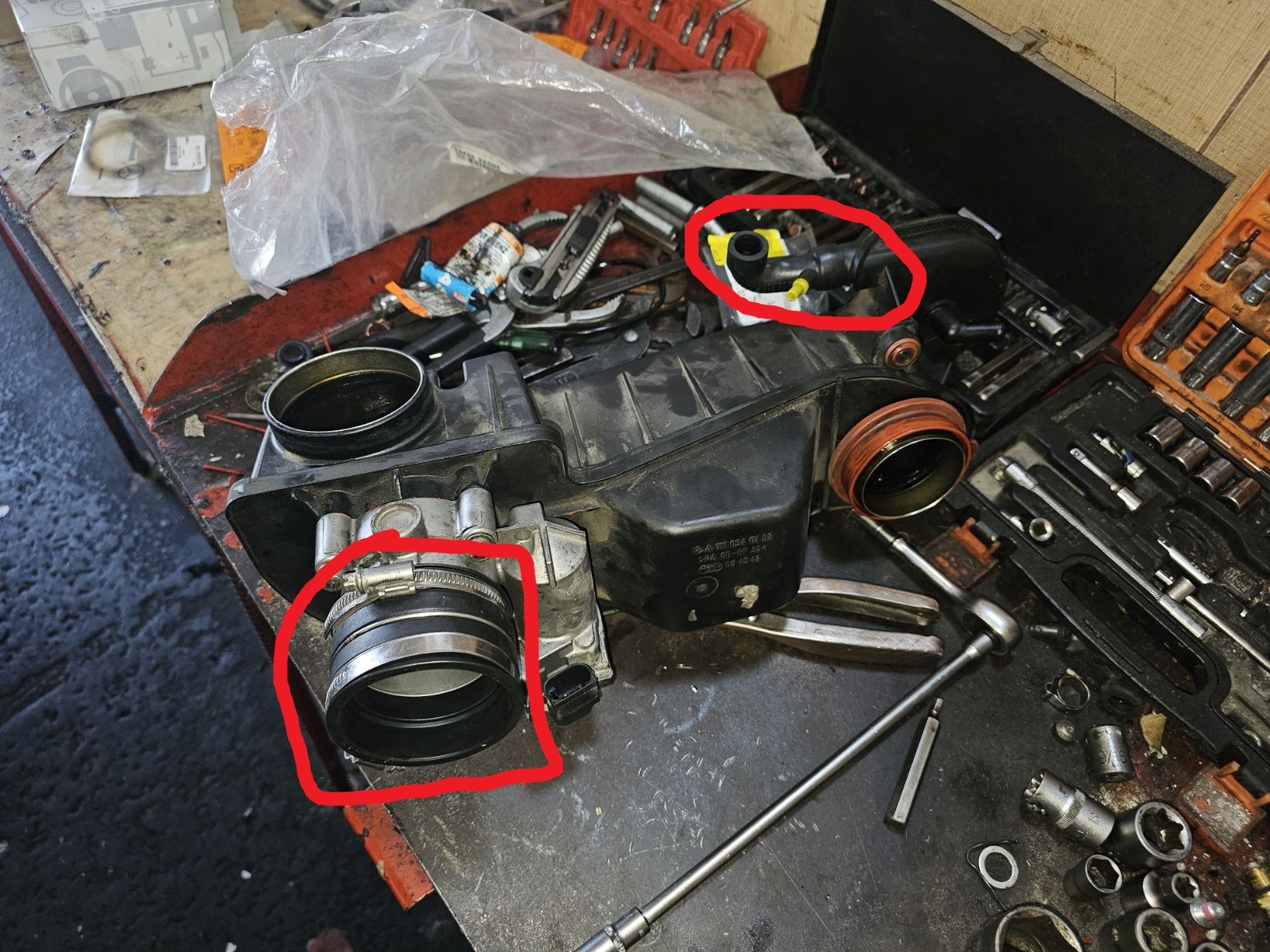

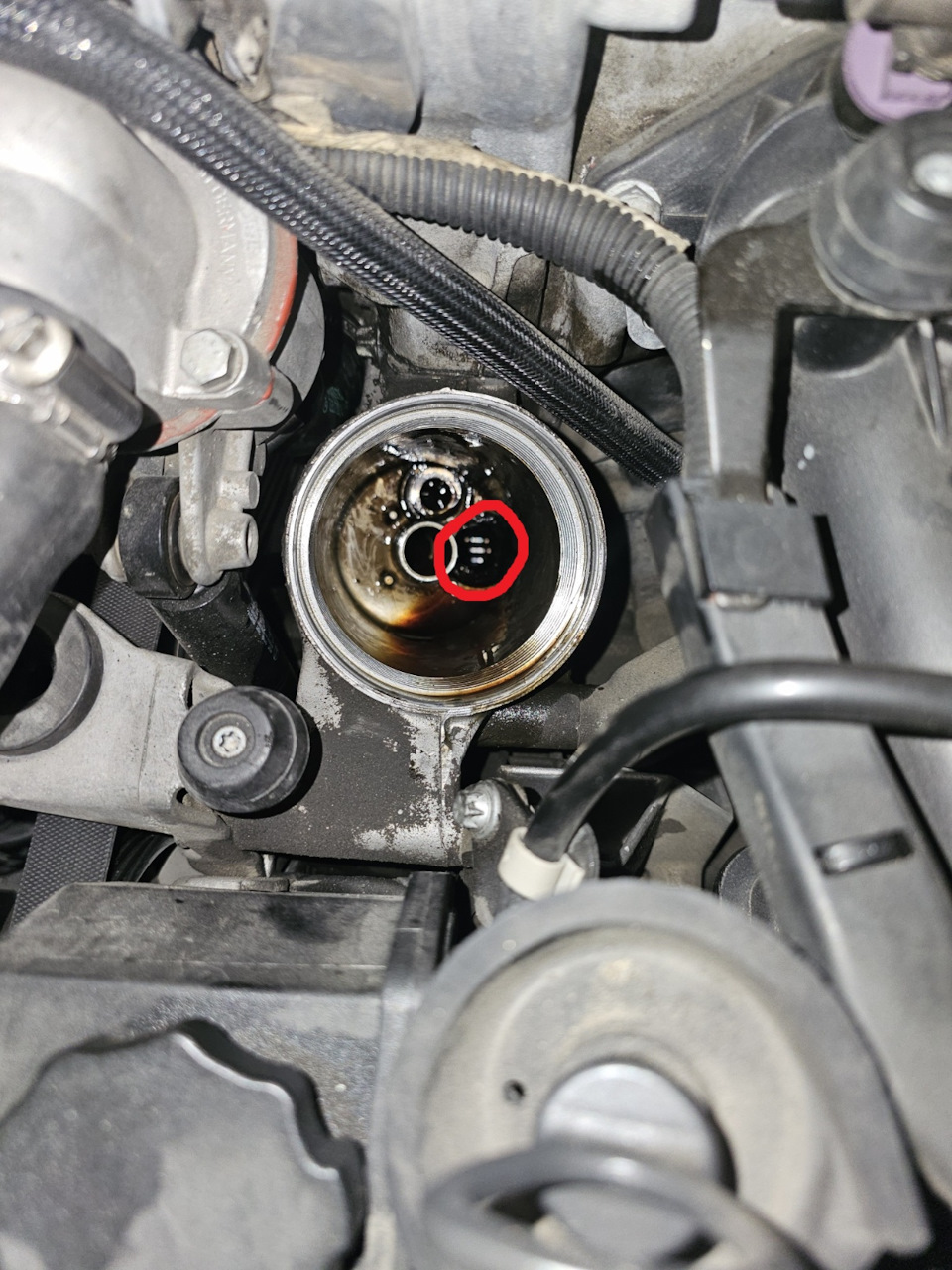

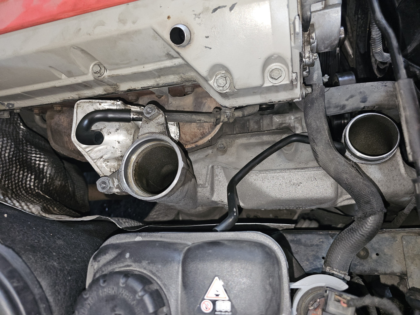

заменил шланги некоторые и клапан в колодце где фильтр масляный.
Для чего клапан поменял?
Просто обновил
Он на что то влияет ?
Перепускной клапан. Отвечает для того, что есть маслице там. Есьли не работает, при запуск гидрики буду стучать.
Тяжело менять ?
Нет, есьли не рассипается внутри. Есьли в целом как здесь, не тежело.
