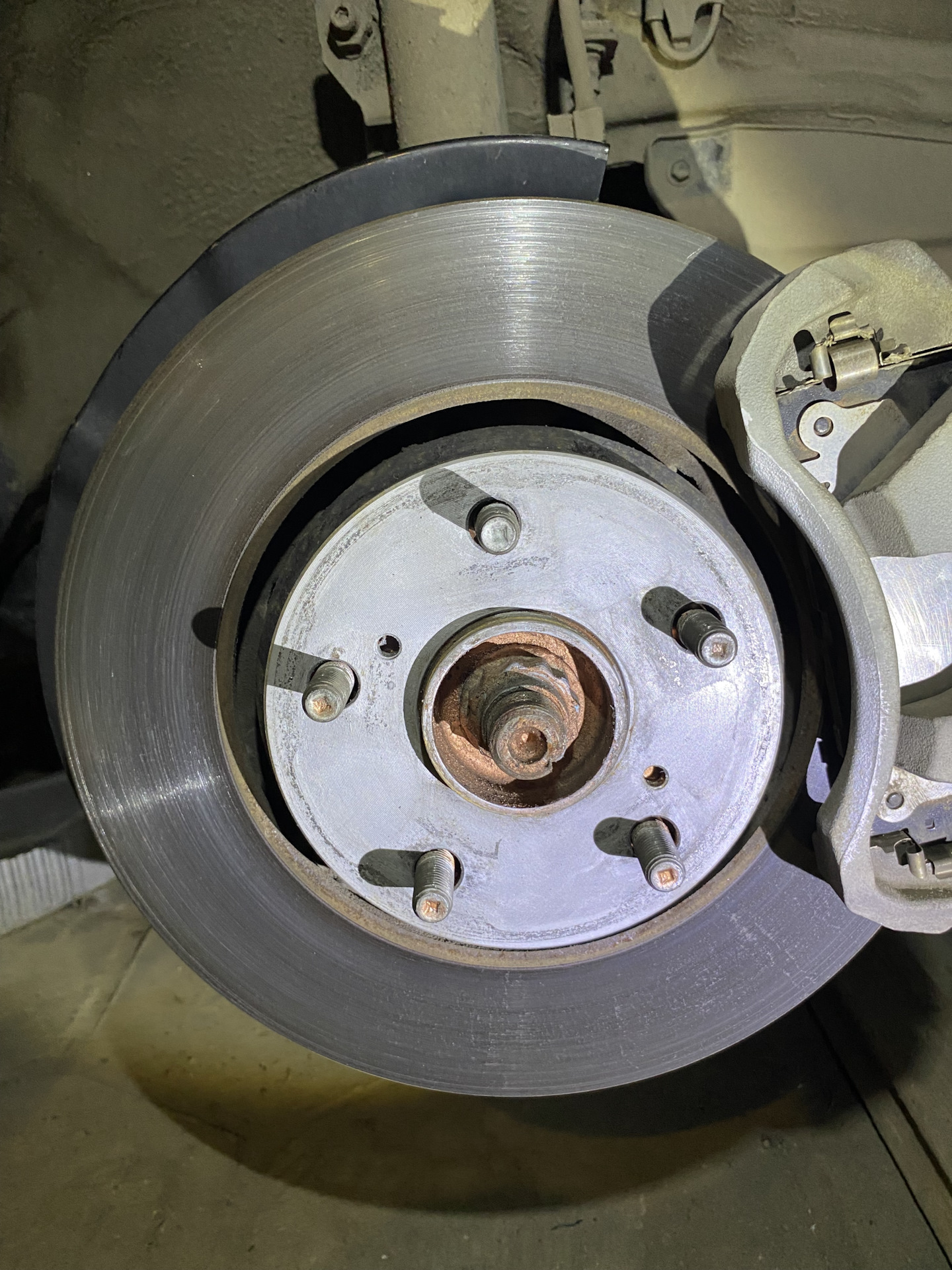

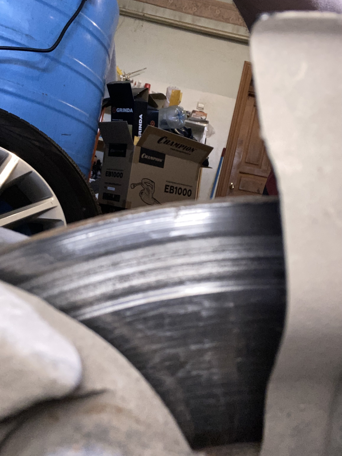

Еще зимой заметил, что колесный диск залит чем-то типа олифы или клея, поскольку при мойке диска грязь не смывалась, ни шампунем, ни анти битумом, ни очистителем тормозов. Кое как отмыл, но при переобувке и чистке тормозов, заметил на внутренней колодке огромную волну, провел рукой по внутренней стороне диска, точно, глубокая широкая царапина. Диски можно сказать новые, колодки тоже, думаю, что за… предполагаю, что данная клей/ грунтовка попали и в суппорт, пропитала грязь в деформационном шве фрикционной части колодки, превратив ее в наждак.
Пальцимерт предварительно показал глубину царапины минимум миллиметра полтора и ширину сантиметр, что говорит о замене диска, но более точные инструменты показали глубину 0.3-0.4 мм. для новых колодок это не очень хорошо, но для уже притертой старой нормально, скрипов нет.

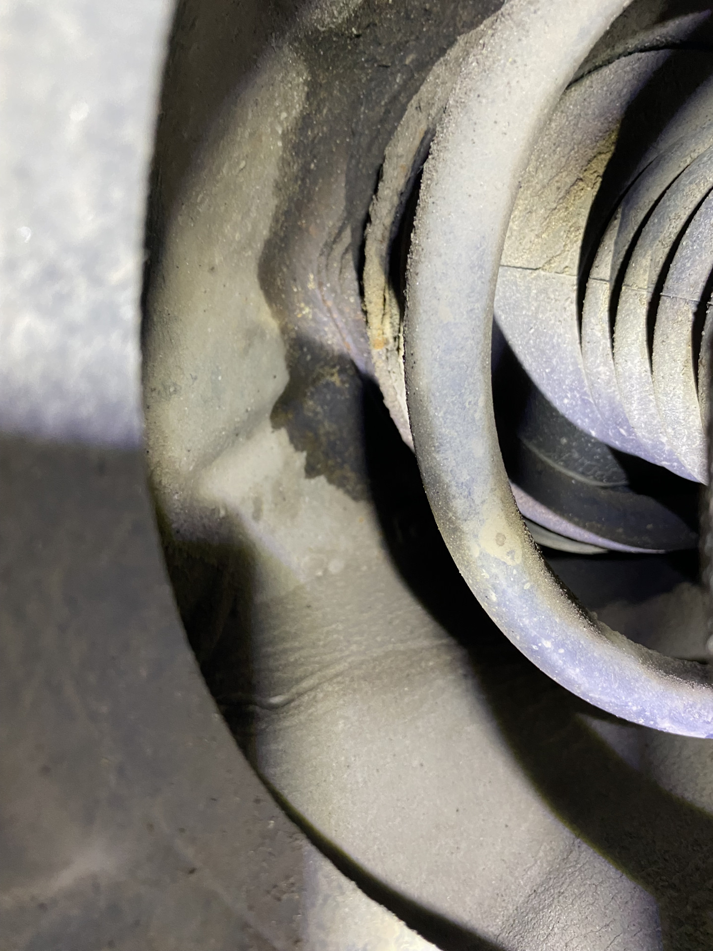

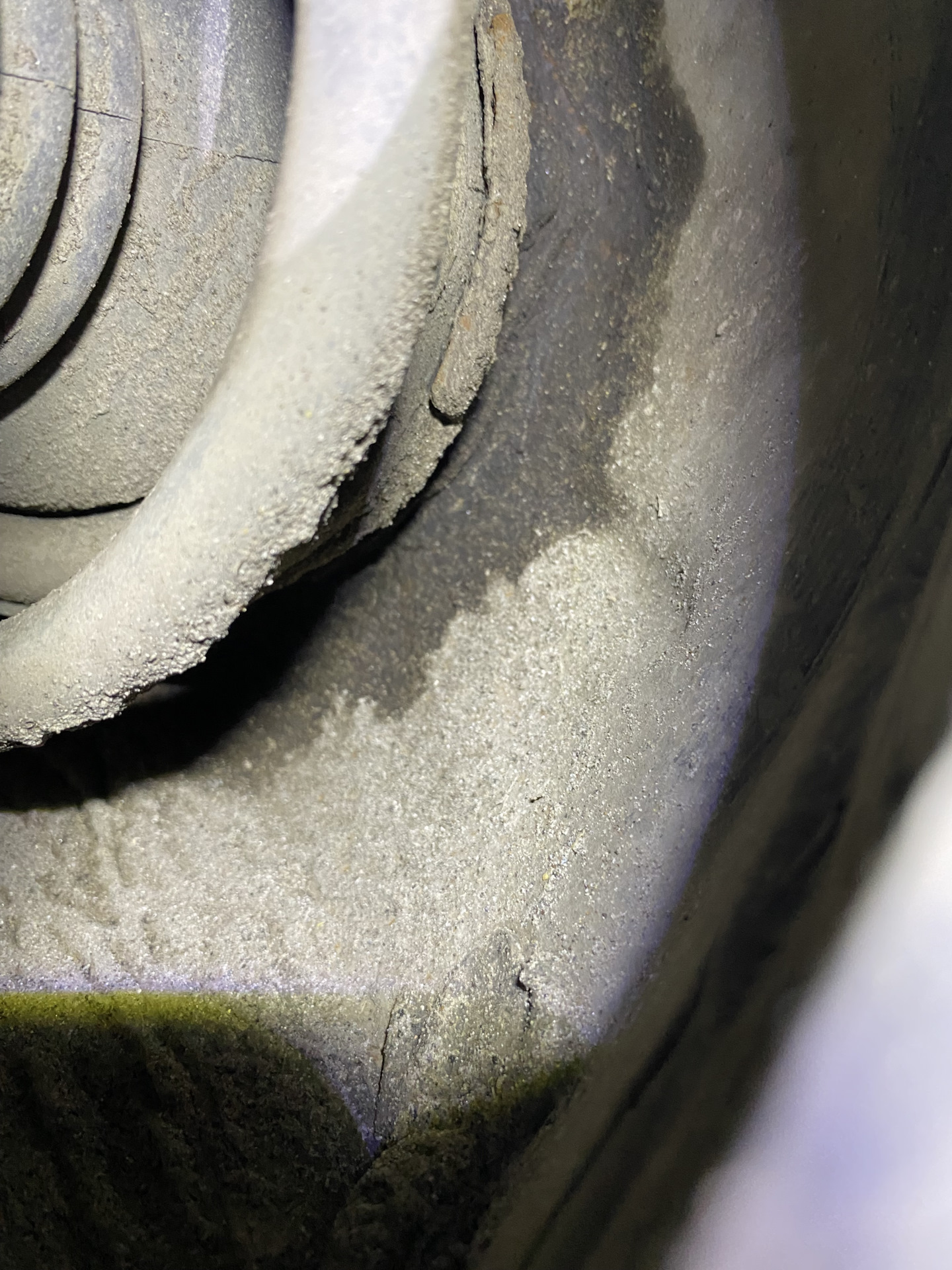

Так же, неплохо показала себя антикорконсервация отработкой залитая в щель, сверху между кузовом и стойкой.
Думаю, если с новья залить, то коррозии в этих местах вообще бы не было, а главное процедура секундная.
