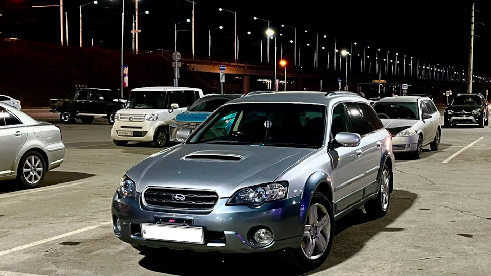

На этой волне хочется вспомнить зимние прохваты на Аутбэке, благо машина позволяет довольно динамично и весело передвигаться по разным видам дорожного покрытия. Особенно хорошо Аут едет по снегу и льду. После покупки этого автомобиля я в два раза больше полюбил зиму и в три раза больше полюбил снег. Думаю субаристы поймут😁
Еще в конце ноября 2024 г. немного поснимал на GoPro свои передвижения после снегопада, тогда же и смонтировал на коленке. Не пропадать же добру, приятного просмотра 👁️👄👁️

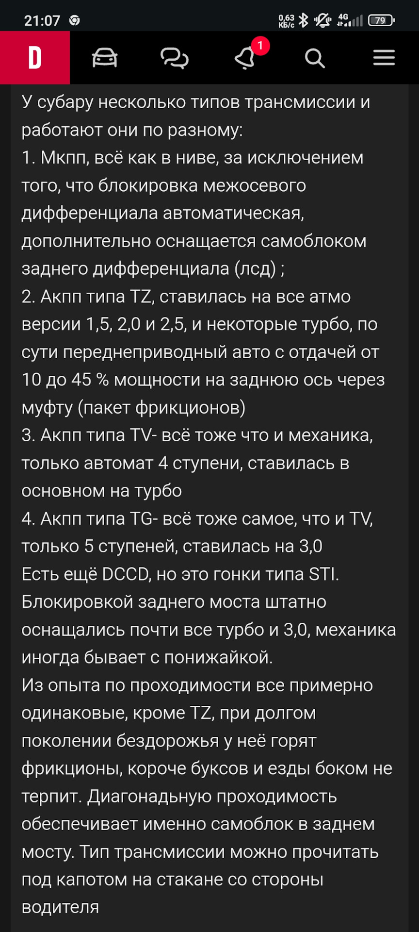

А у тебя АКПП TZ или TV?
TG😁
Ну вот TG у меня, 5 передач, момент делится в соотношении 45% на перед и 55% назад

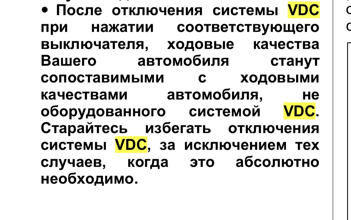

Касательно моей машины есть один важный момент про отключении системы стабилизации VDC.
Эта система отвечает не только за курсовую устойчивость, но и за имитацию межколесных блокировок.
То есть при включенной системе VDC (она включена по умолчанию) машина с помощью ABS тормозит буксующие колеса (например в снегу, грязи, на льду), засчет чего начинают вращаться колеса, которые имеют сцепление с поверхностью. То есть проходимость увеличивается довольно таки сильно.
Если мы систему VDC отключаем с кнопки, то любые имитации межколесных блокировок у нас пропадают. И если одно, тем более 2 колеса будут вывешены, то машина тупо никуда не поедет и будет крутить вывешенными колесами

Никак не реализовано. TZ — просто передний привод, но задний (в заднем редукторе кстати стоит LSD дифференциал) подключается при пробуксовке, и работает это всё на скорости до 15-20 км/ч, потом машина просто переднеприводная.

Изучай матчасть. Тз коробка — не переднеприводная. Она полноприводная. Но с разным распределением усилий. + оно плавающее. В отличии от тв
Изучай матчасть. У меня ТЗ, я изучил. Про графики срабатывания соленоида подключения задней оси узнай ещё, пока будешь изучать.

А если я поставлю TV хвост, то получу постоянный полный привод с LSD лифом сзади, но без какой либо системы курсовой устойчивости.

У меня после отключения с кнопки машина вообще не предпринимает никаких действий в случае заноса. Можно ехать хоть боком, хоть 360 крутить. Остаешься полностью предоставлен судьбе и своим умениям.
ABS — да, не отключается. Но это именно абска, которая предотвращает блокировку колес при торможении на скользкой поверхности. А именно антизанос пропадает полностью
Как она проявляется я вам точно не скажу, боком машину она вам все равно даст поставить. Тема не новая может быть здесь в поиске найдете ответ. Люди не зря покупают прибуду для полного отключения стабилизации.
Выдержка из официального манула, который говорит о том, что система VDC отключается полностью
Я сервисный мануал просмотрел и не нашел конкретики по отключению на 100%. Так же и у вас на скрине написано или переведено так расплывчато, я бы не стал так утверждать на 100%. Не первый раз слышу про неполное отключение стабы через кнопку. На тех.же SH стабилизация так же отключается и они ставят приблуды на полное отключение. Я сомневаюсь что алгоритмы работы для разных моделей разные стоят. Может быть кто и скажет наверняка, но это нужно знать и понимать алгоритмы работы VDC и связанными с ней узлов.

По поводу приблуды: я точно знаю, что на более новых Субарях типа Леворга стабилизация не отключается полностью, нужно колдовать, что-то там прошивать и тд.
Но на этом кузове стаба отключается полностью (ИМХО)
В пользу этого говорит и мануал, так что хз🤔
Ничего там прошивать не надо. Ставиться перемычка с сопротивлением, так же и кнопка по стоку работает через сопротивление.
