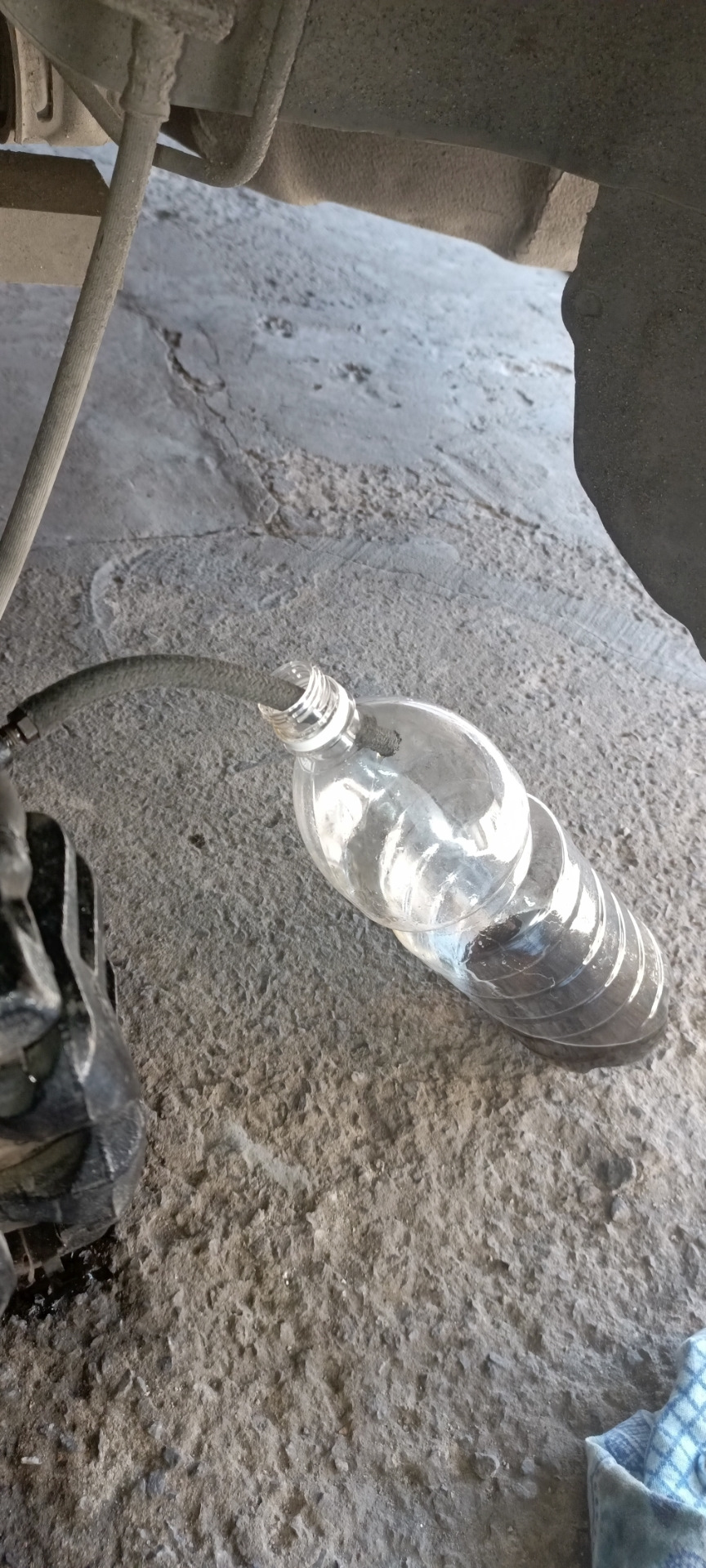

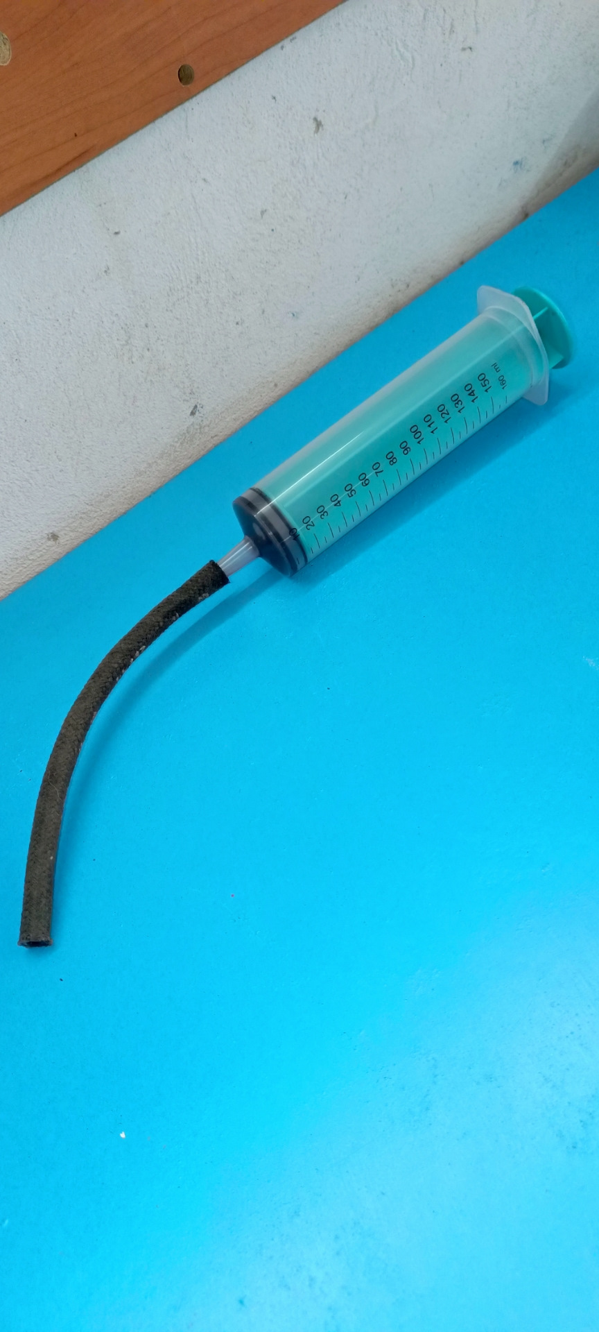

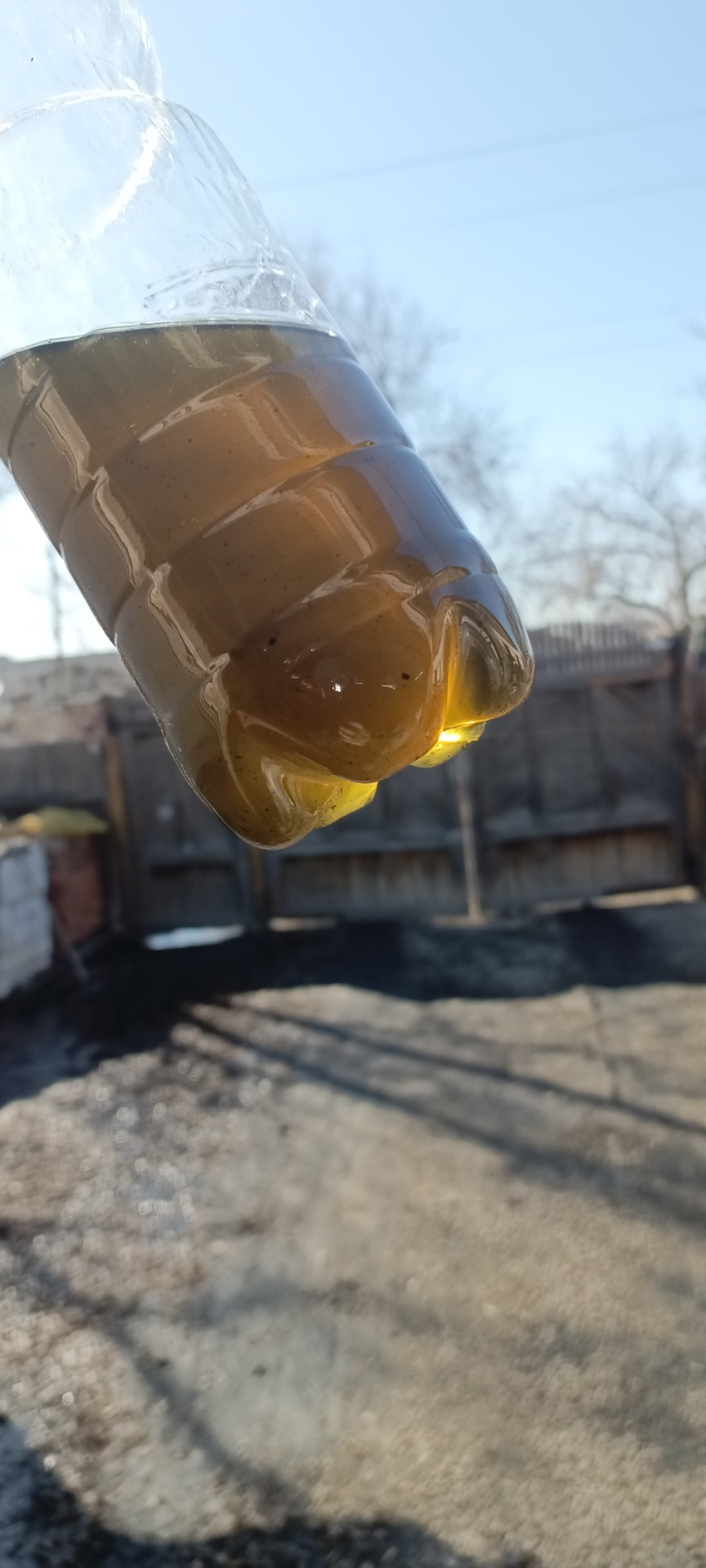

Для откачки жидкости из бачка взял шприц побольше кусок шланга с обратки топлива ваз, идеально подошёл и к шприцу и на штуцера для прокачки тормозов.

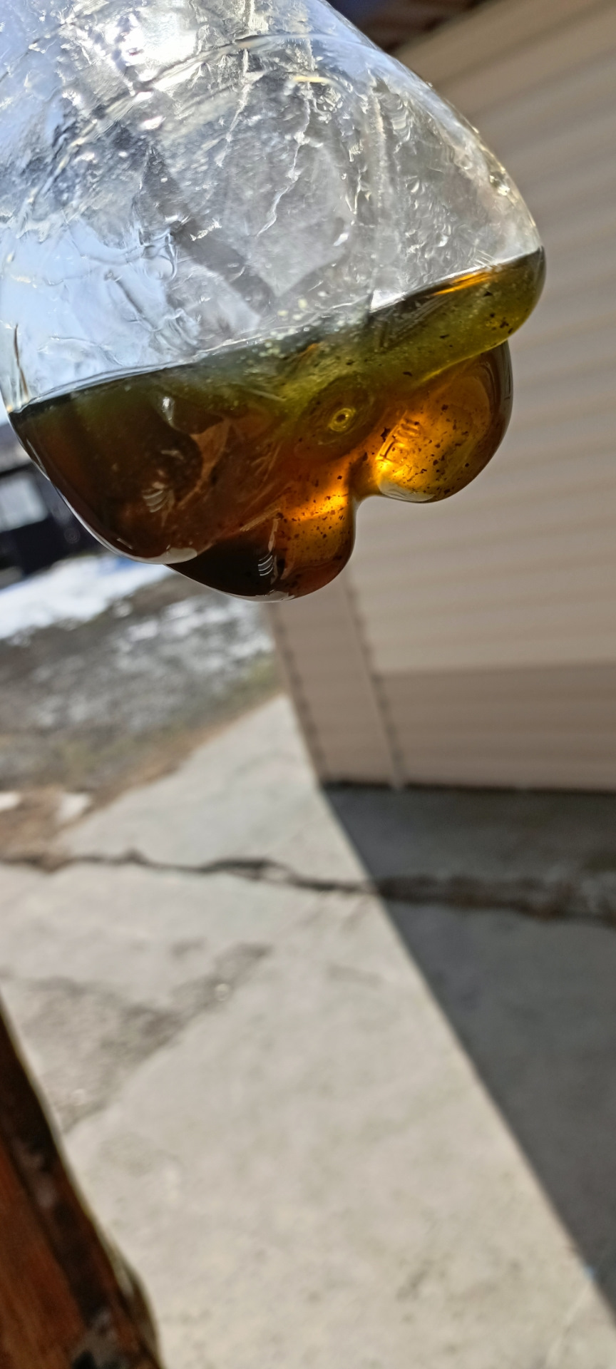

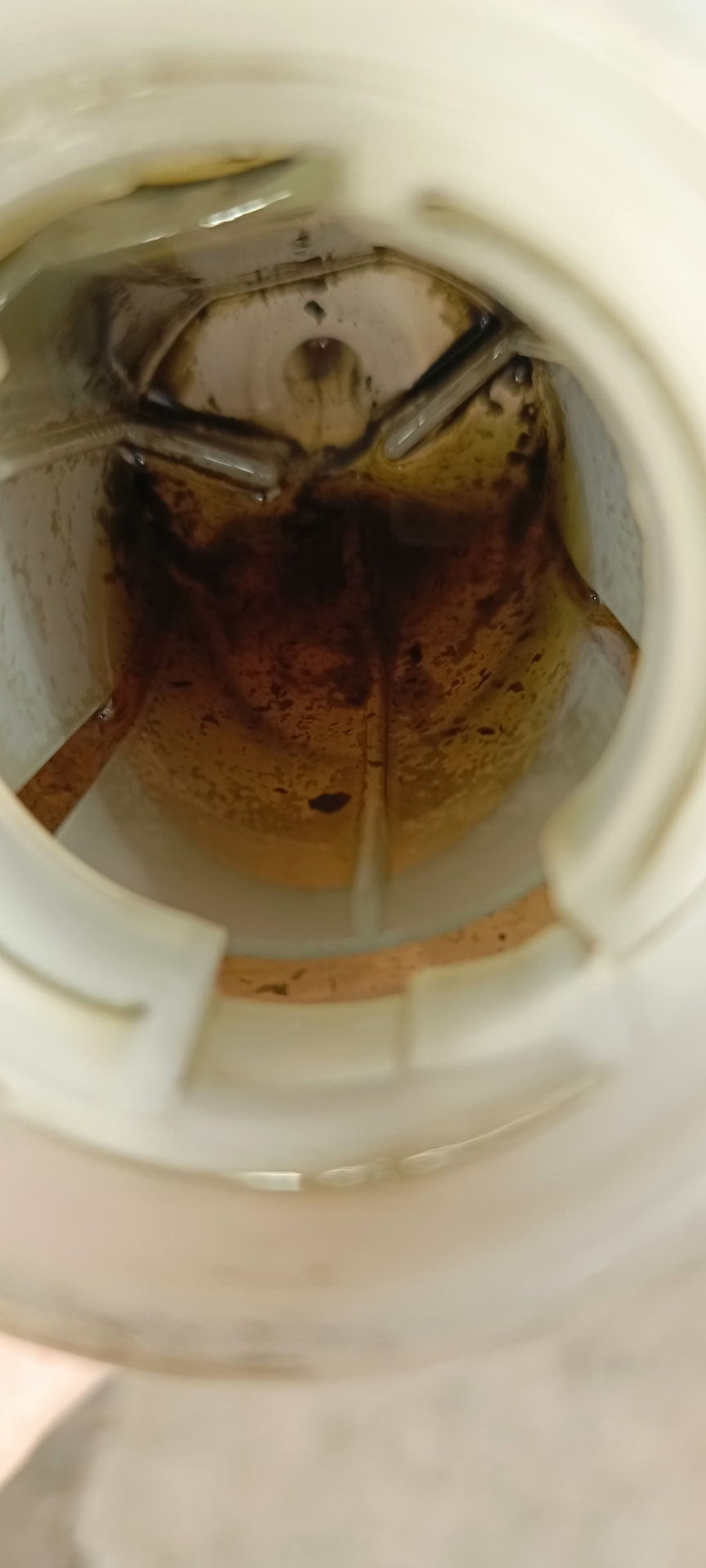

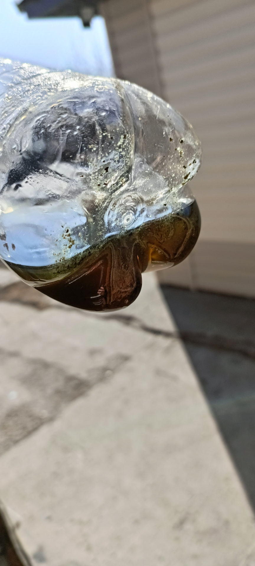

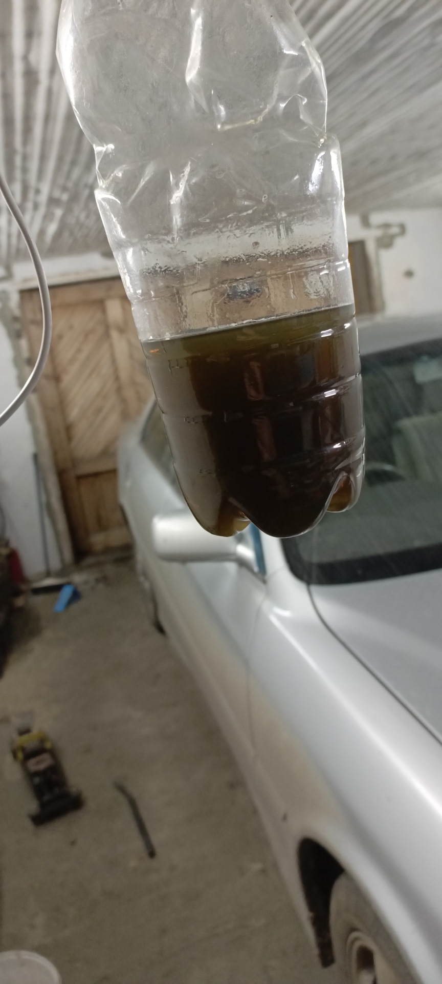

Такая жижа с лохмотьями откачалась с бачка.

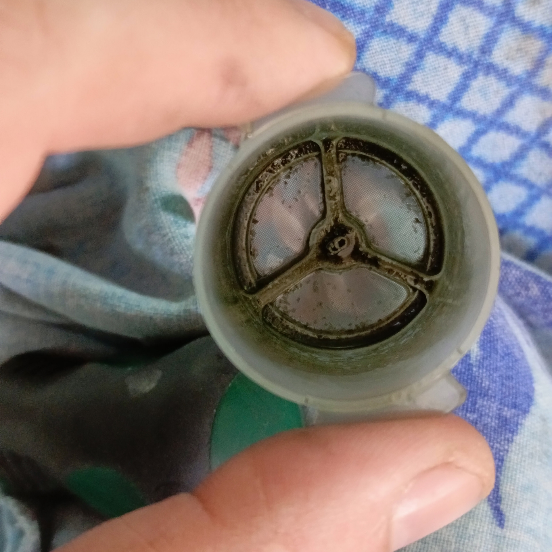

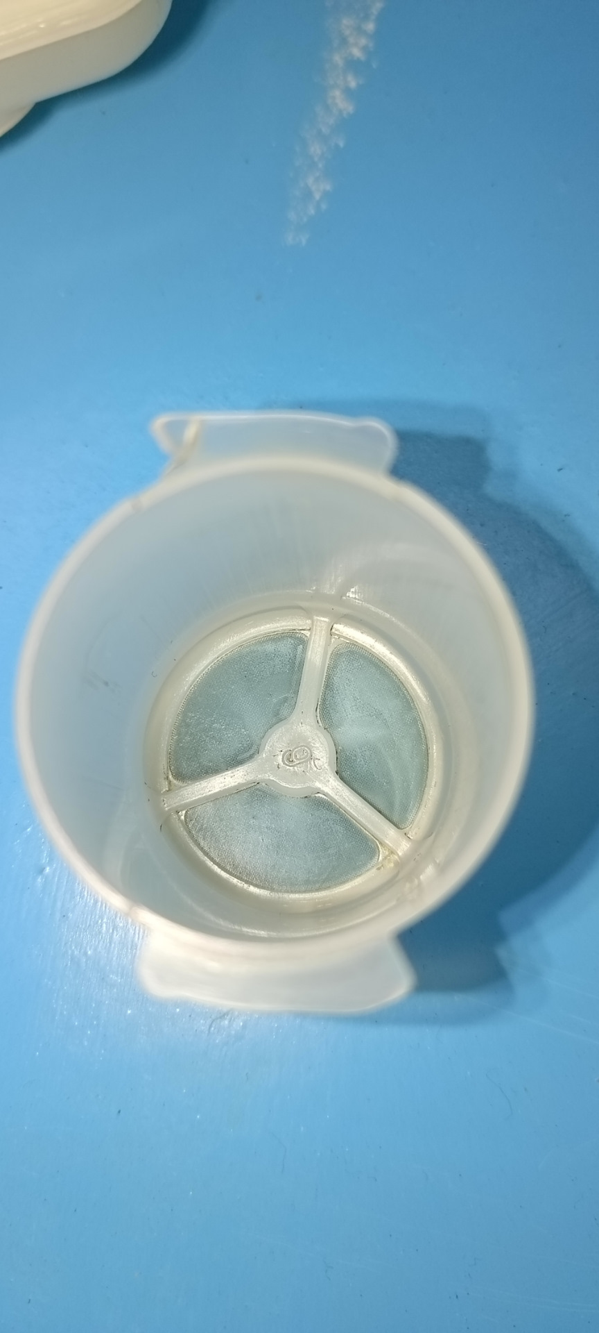

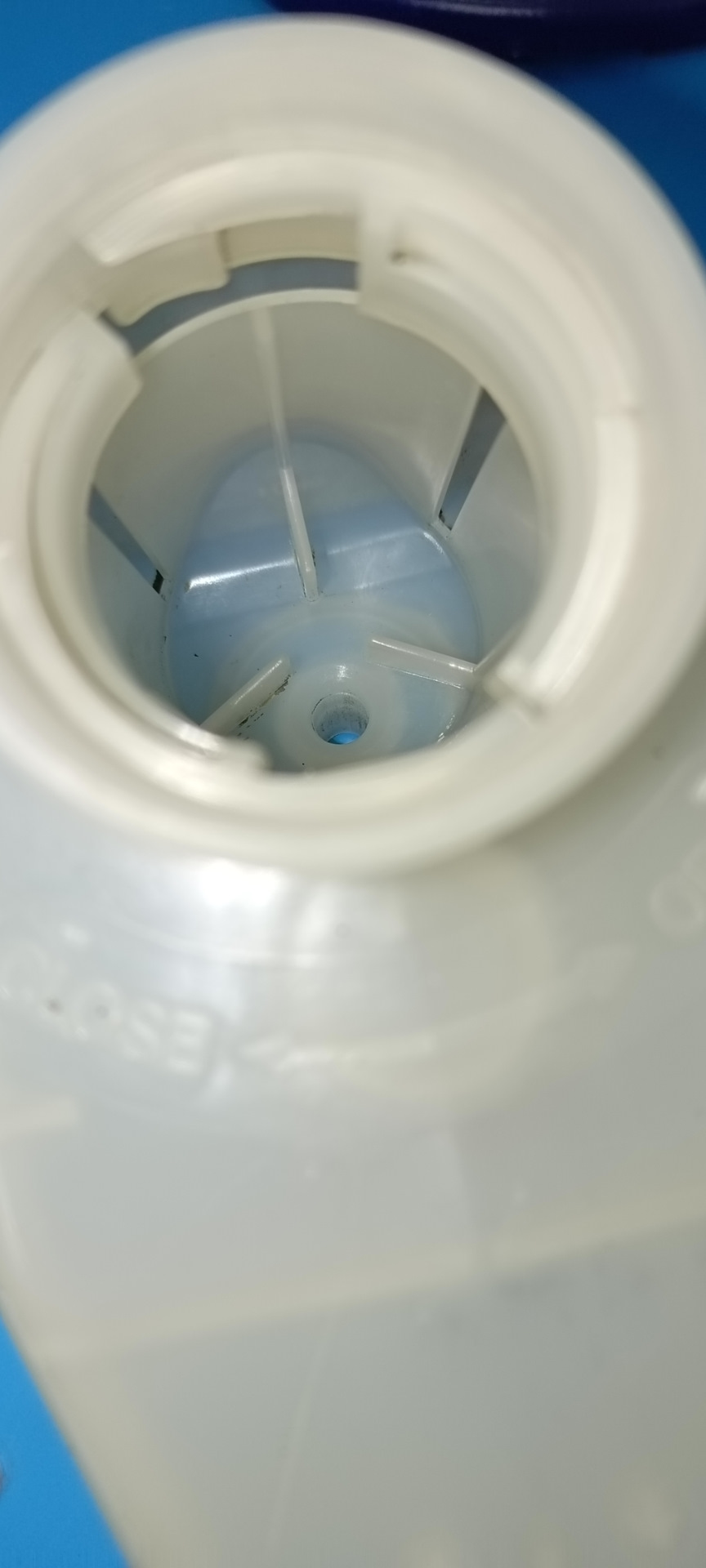

В бачке и на сетке тоже осталось много грязи.
Бачок снял полностью, очень долго вымывал химией различной.На сколько удалось почистить, почистил но к сожалению не так идеально как хотелось бы.

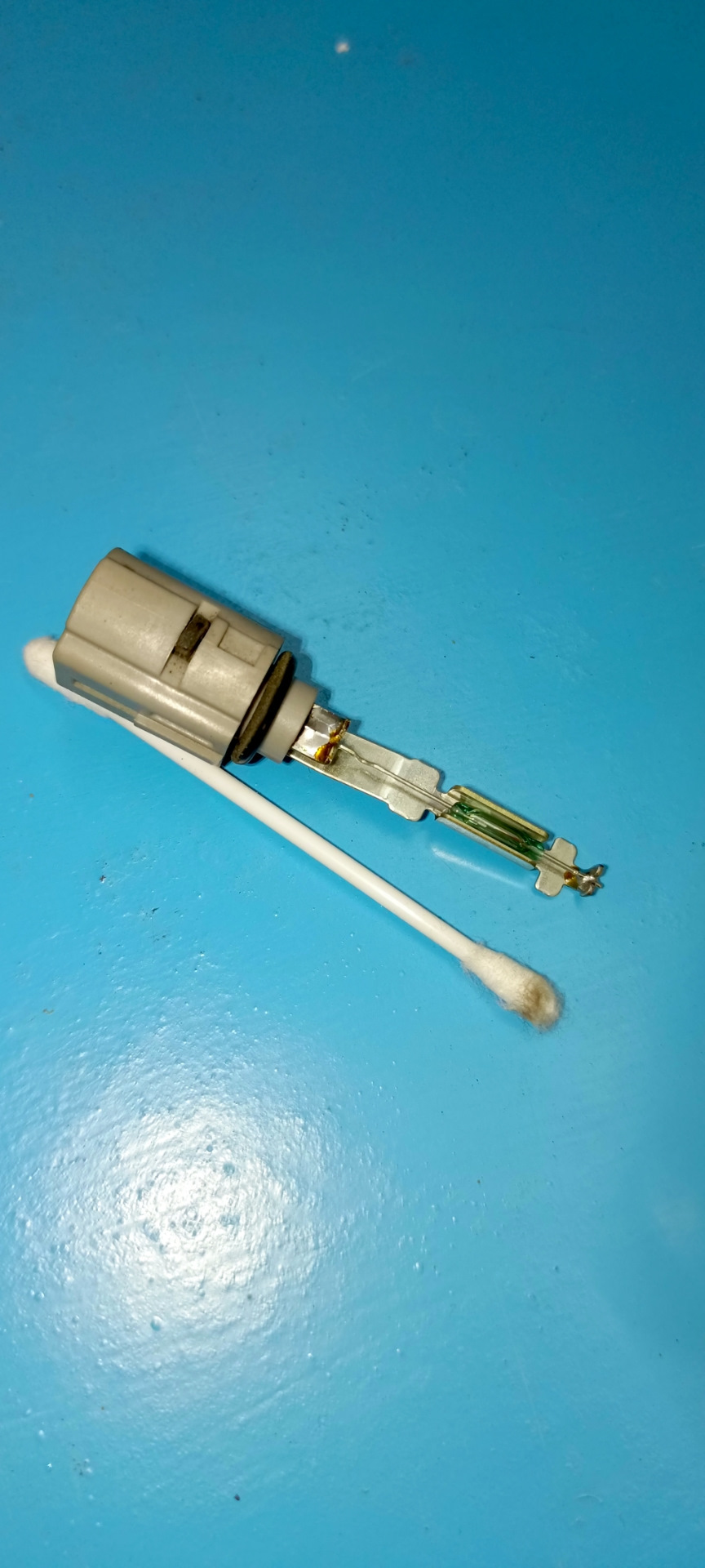

Датчик уровня протёр сухой ватной палочкой. И собрал всё на место.

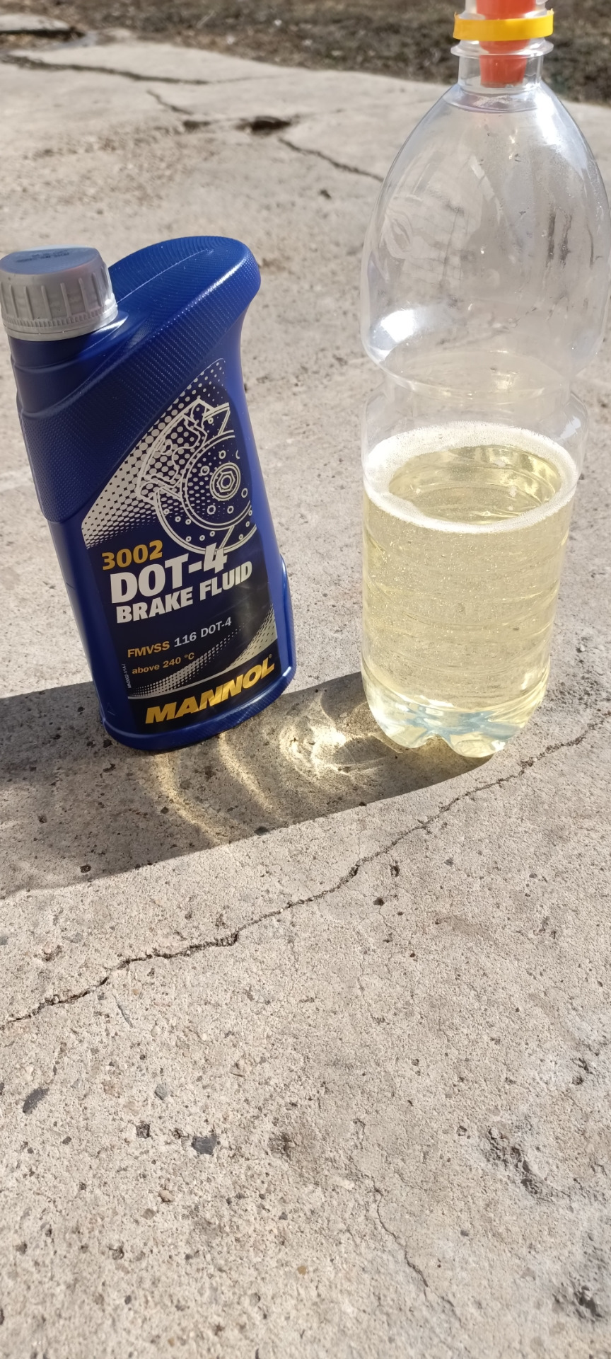

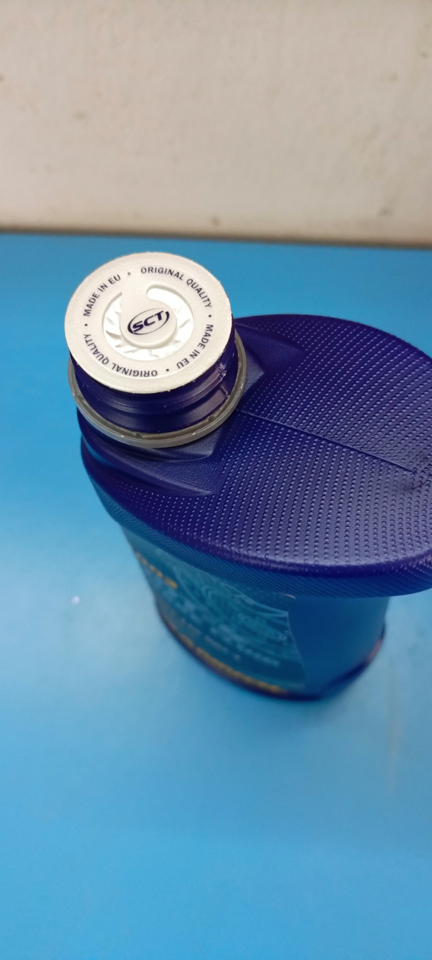

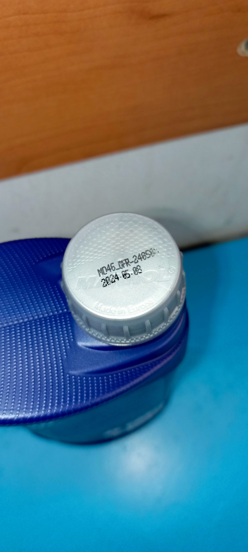

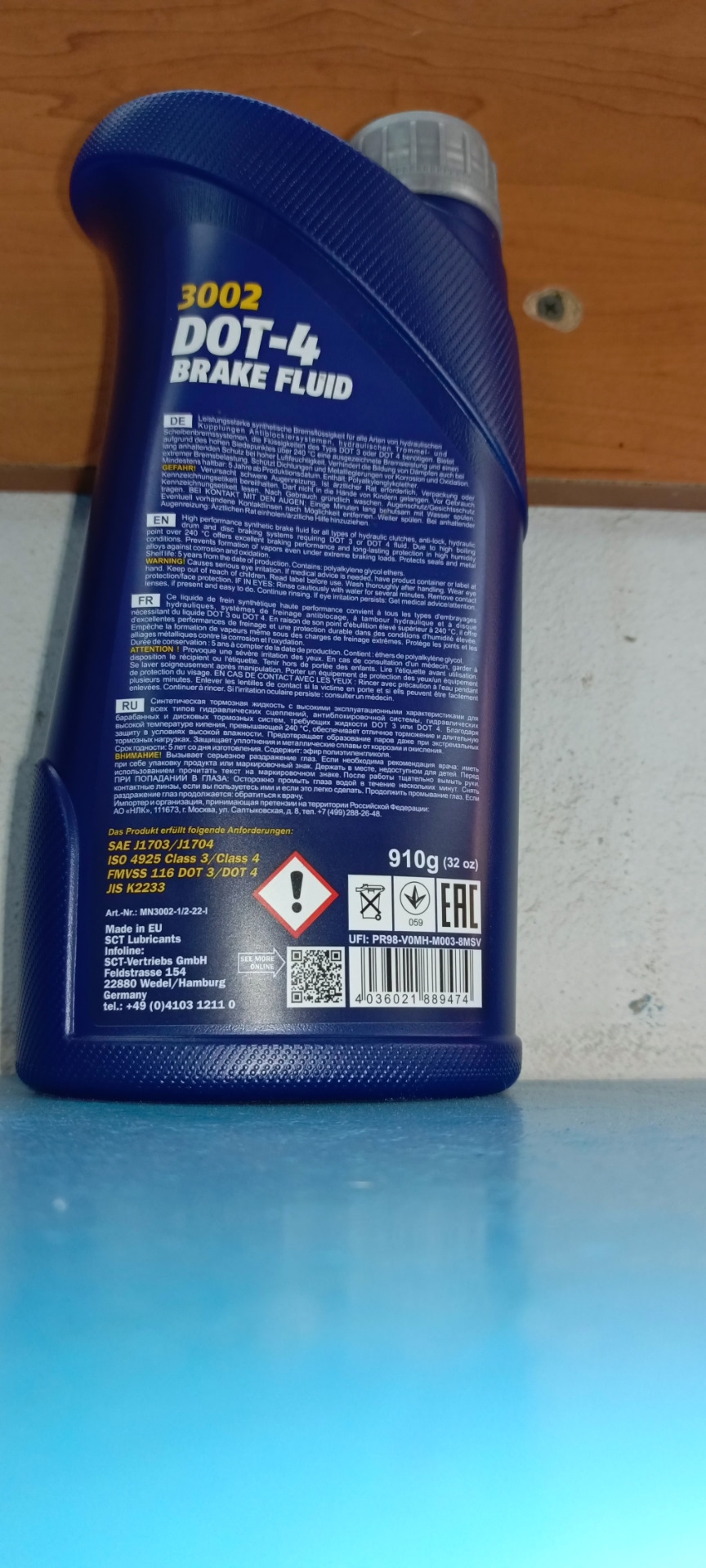

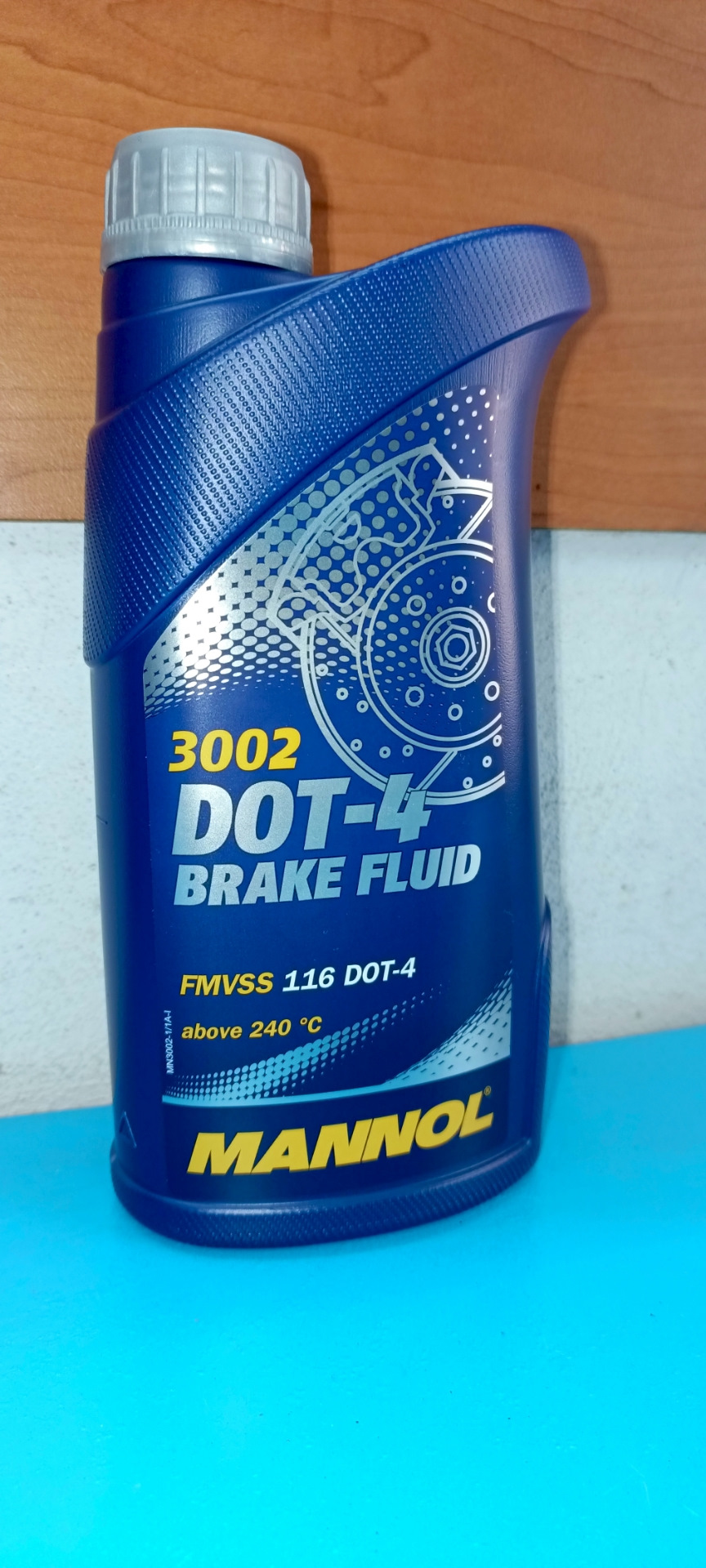

Далее нужно же заливать свежую жидкость.Я не специалист в этом плане, на крышке написано дот3, я купил дот4.Производителя особо нет выбора, Лукойл Феликс и Манол.Взял манол потому что я уже брал в редуктор, КПП и Гур этого же производителя и что бы не путаться, дед то уже старый, взял и тормозную жидкость этого же производителя.

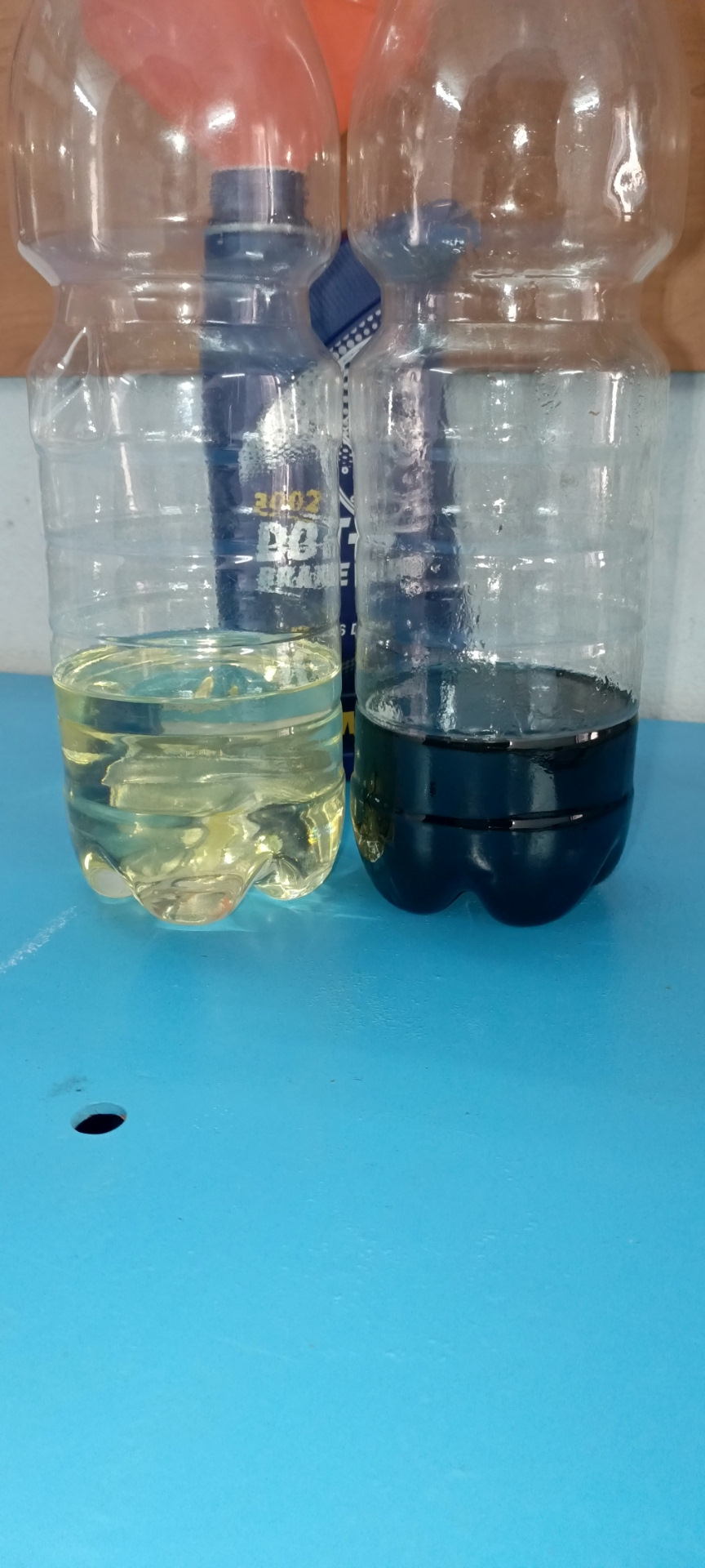

Перелил в прозрачную тару что бы сравнить новую со старой по цвету.

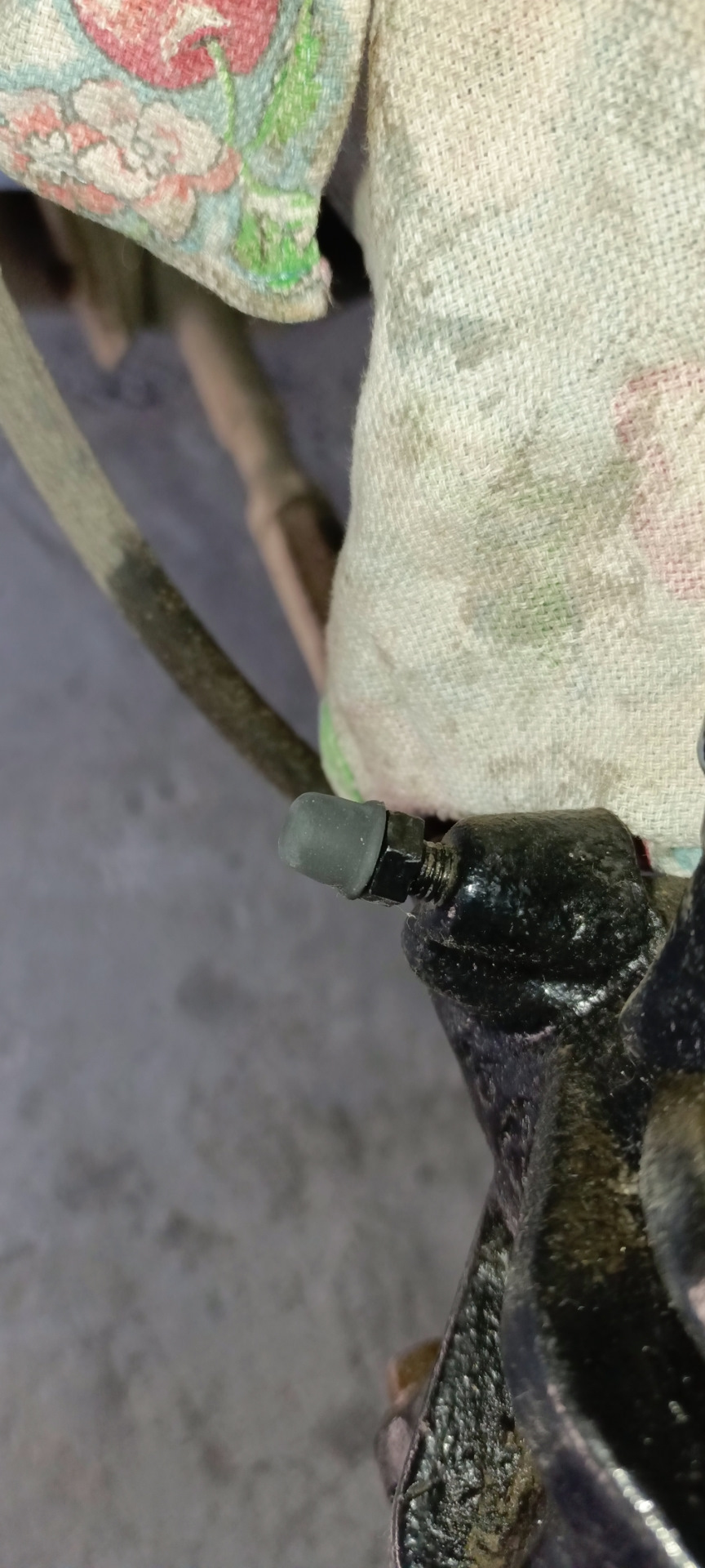

Штуцера я уже до этого чистил и колпачки на все одевал. Так что открутились легко и чистые.
Сам процесс не сложный, педалью прокачивали до тех пор пока не начнёт течь новая чистая жидкость.
Конечно через прозрачный шланг удобнее было бы наблюдать как меняется цвет жидкости, но по струе тоже хорошо видно.

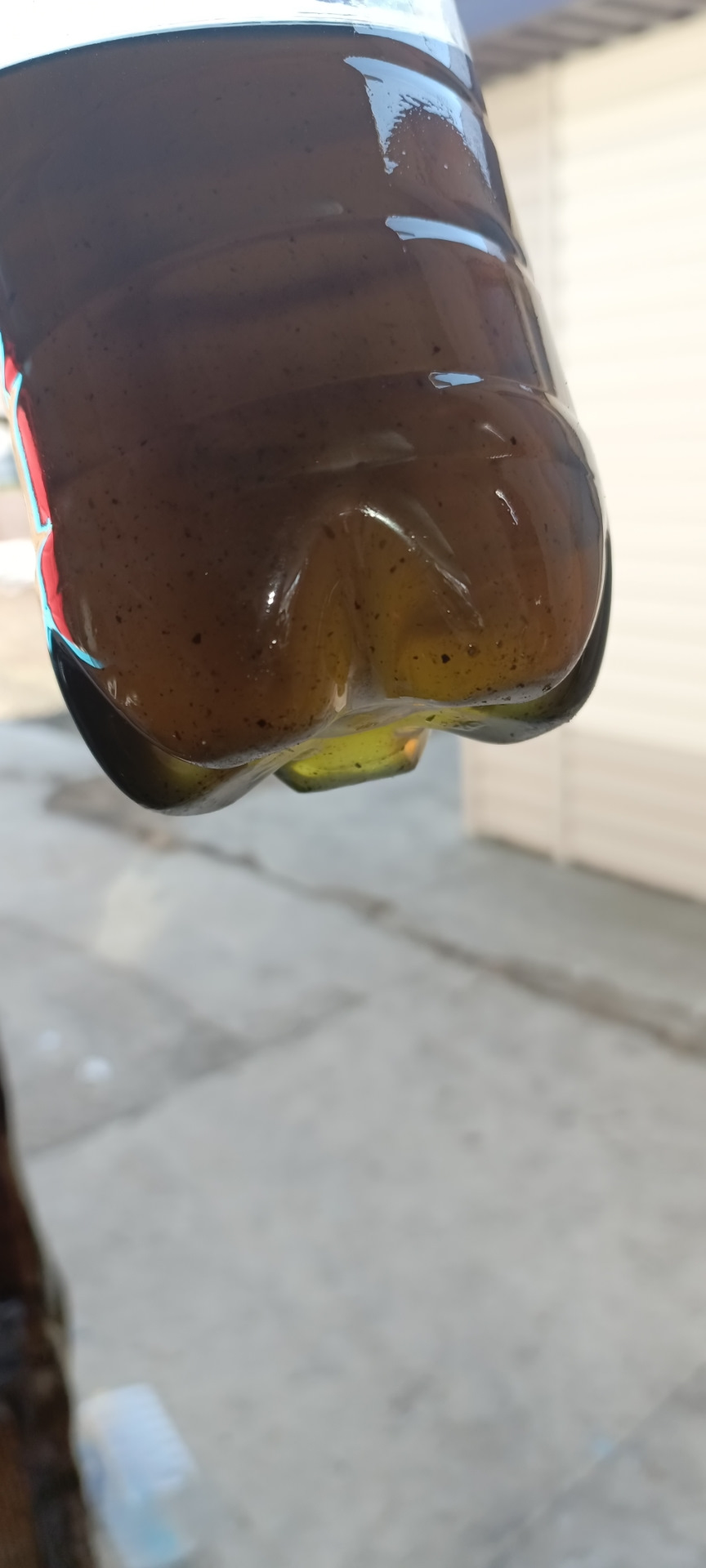

Такая жижа вылилась только с заднего контура. Ну видно что давно не меняли либо жидкость такая, может смешивали от реакции такой стала.
Это все что вылилось в общем со всей системы, в перемешку уже с новым конечно.Видно какие лохмотья слились. На езде это никак не отразилось, кроме визуального. Бачок чистый, жидкость в нём тоже.

Ощущение, что тормощуха была ещё заводской!
С Хонды вчера слил. Тоже такая жижа и гуще и темнее, лохмотьей правда нет как в Тойоте, но тоже видимо не меняли никогда.
Раз в 5 лет менять обязательно или когда воды в жидкости уже много, мерять прибором!
