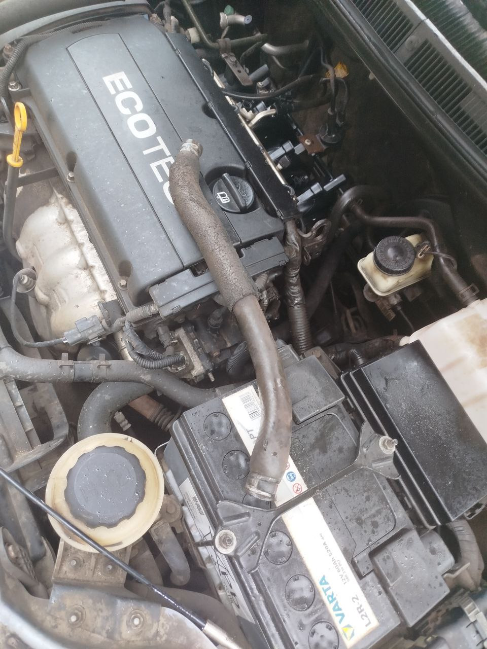

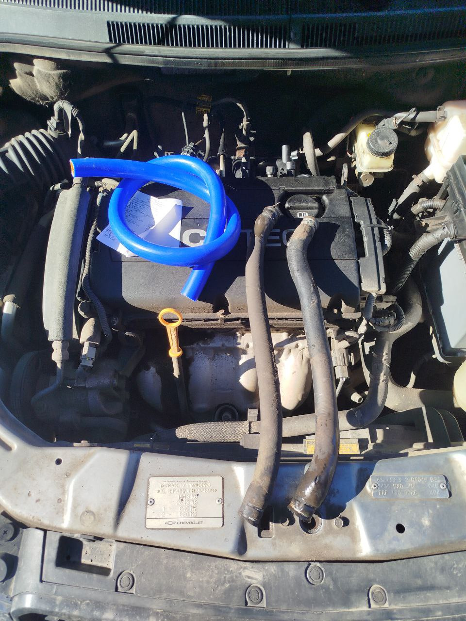

В пятницу мой а/м решил, что ему необходимо обслуживание и даже внезапный ТР.
Если коротко, стрельнул шланг на печку.
Собственно, в субботу был починен.
Для Авео — шланги это больная тема, автомобиль не новый, ПАРУ ЛЕТ БУДЕТ 20 по этому по хорошему, надо заменить вообще все шланги.
Однако, есть проблемы с качеством запчастей на рынке:
* Оригинальные запчасти(я про шланги) служат пару лет, потом стреляют-)
* Хорошие аналоги — чуть дольше, но они дубеют.

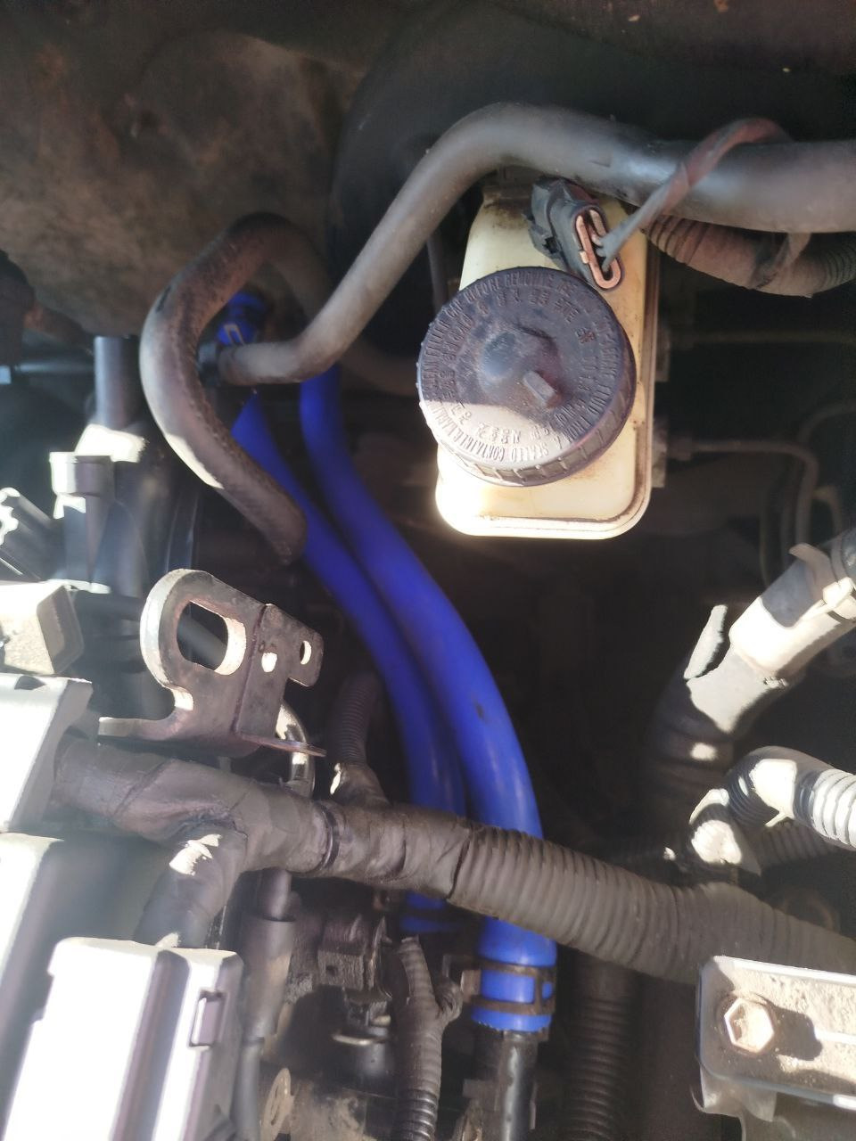

Решил попробовать универсальный силиконовый, который был в наличии. Посмотрю как он себя покажет.
Был куплен 1 метр, аж за 270 руб.</b>
Замена простая, при наличии спец съемника, для трудно доступных мест.
Клещи для самозажимных хомутов AVS(Арт. 151470709) — 1100 руб.
Диаметр пружинных хомутов на штуцерах печки — 25 мм, а у термостата 27 мм.

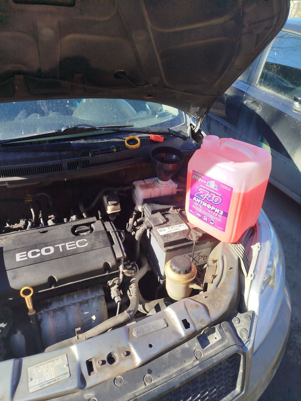

После установки, несколько раз доливаем ОЖ, даем постоять и снова повторяем. После того как перестанет уходить — можно заводить и прогревать.
Важно на следующий день проверить на холодную уровень ОЖ.
На этом все, буду наблюдать-) и готовится к плановой замене ОЖ с промывкой.

неужели GM- шланги служат пару лет и набухают?
Я себе менял, всё ОК, не набухают.
Три года, максимый результат.
При условии, что он был уже мертвый.
Ну и да, мотор у меня горячее.
90 градусов у вас рабочая температура?
А, у меня на 105 только первая скорость вентилятора)

Точно так же года три назад стрельнул этот же патрубок, и точно так же заменил на силиконовый. Три года — полёт нормальный.
Отлично.
С заменой)
Спасибо 🤝
Кстати, такой же съёмник лежит и ждет своей работы. А более толстые шланги силиконовые бывают? Не раздувает их или они армированные ?
Которые ставил армированые, нет не раздувает. Ну по крайней мере пока.
А, вообще да разных диаметров бывают.)
