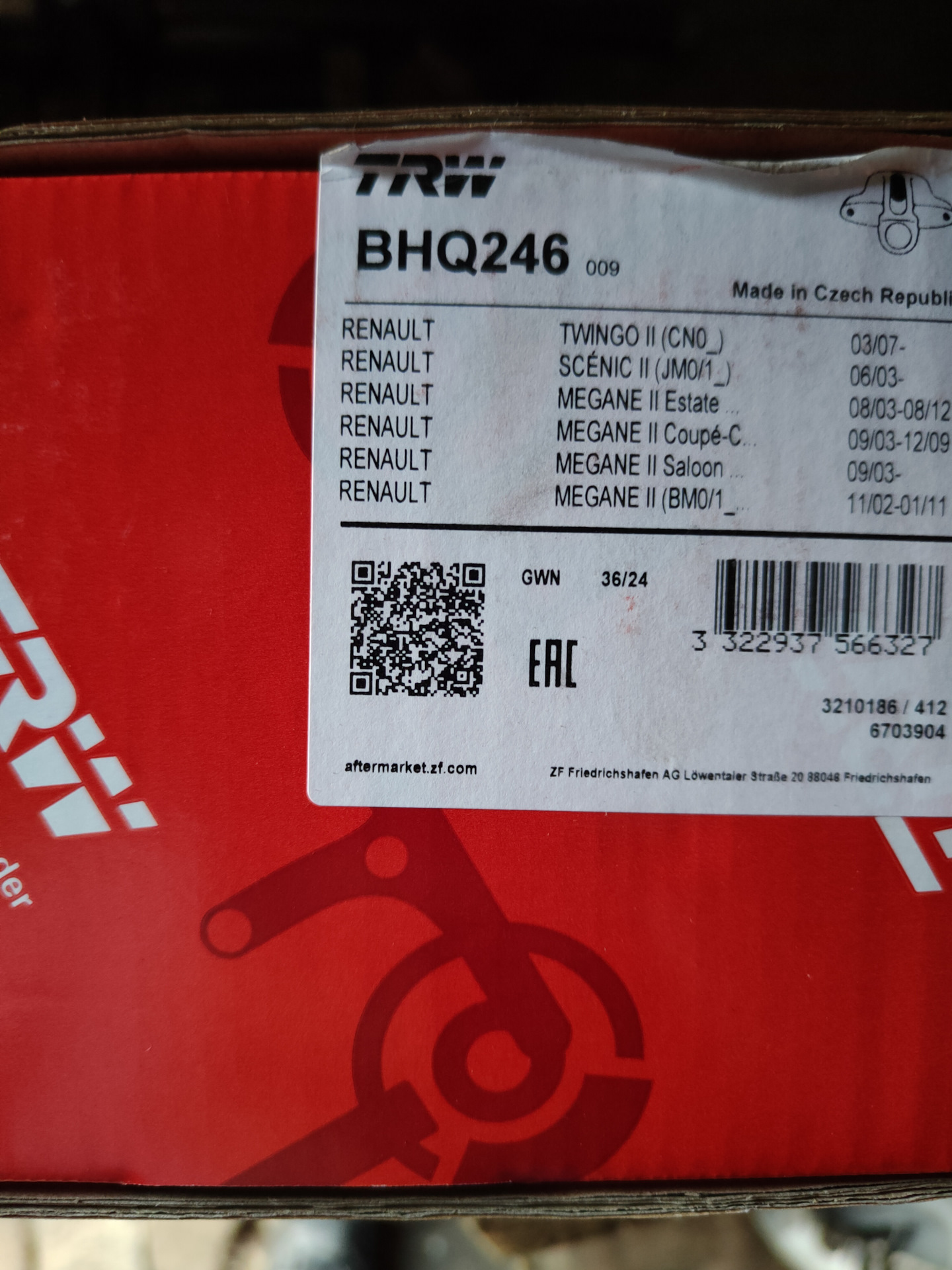

Начал клинить ручник. Суппорты перебирал несколько лет назад. В этот раз не захотел этим заниматься. Решил заказать новые суппорты, новые диски и новые колодки.
Итак, было куплено по списку:
Суппорт тормозной задний левый TRW BHQ245 — 5552₽;
Суппорт тормозной задний правый TRW BHQ246 — 6345₽;

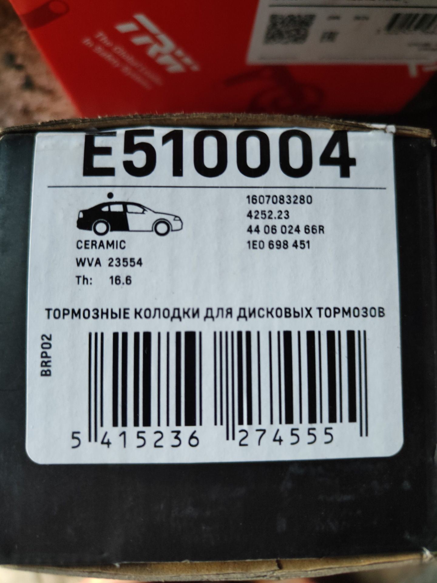

Колодки тормозные задние Miles E510004 — 1582₽.

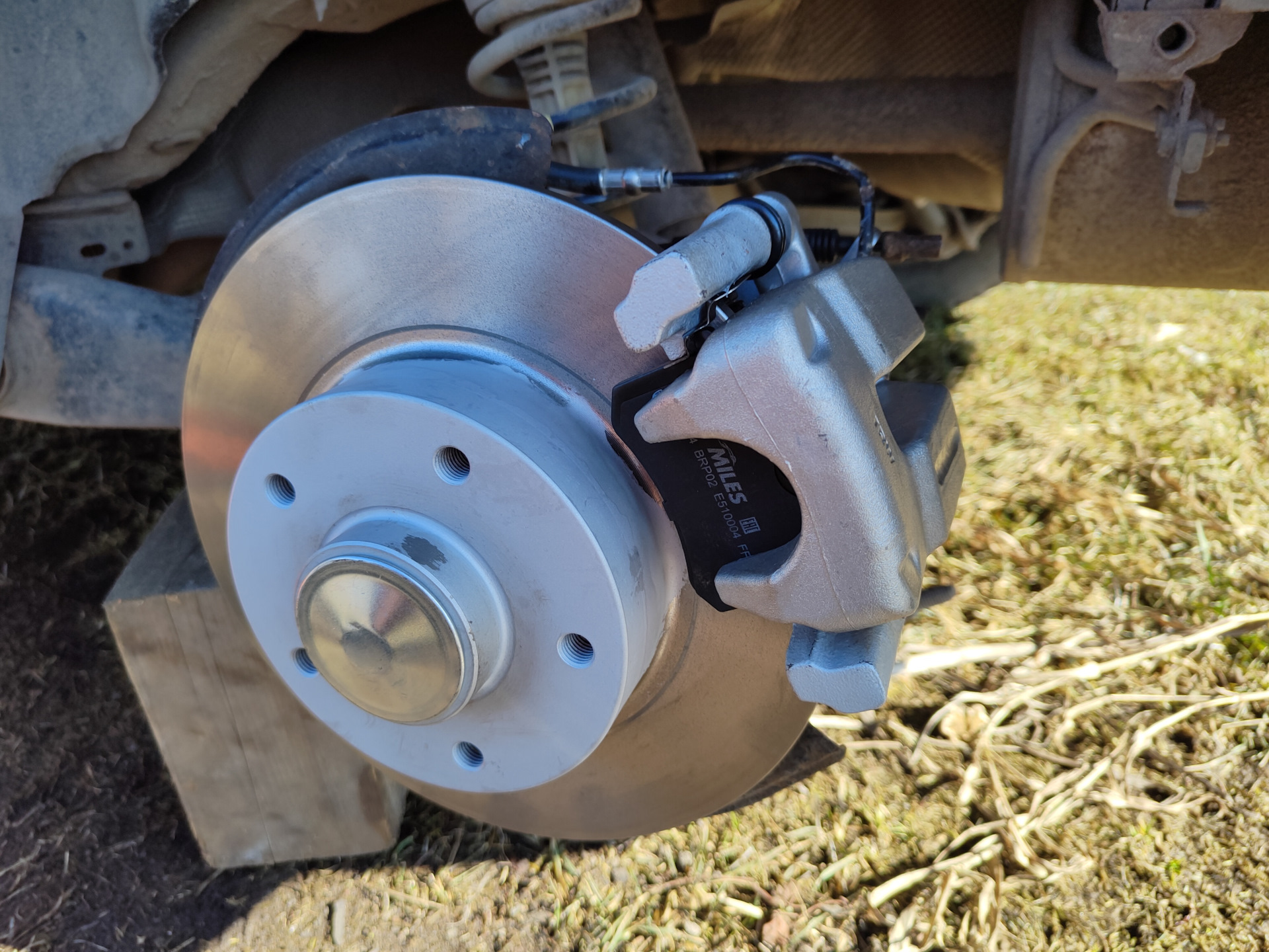

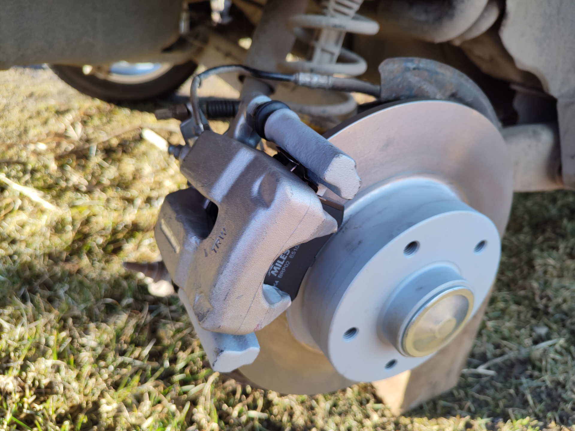

Все разобрал, старые колодки и диски були ещё в нормальном состоянии, можно было ещё покатать, но решил заменить все и сразу. Возникли трудности с откручиванием скобы суппорта, винты не хотели откручиваться, пришлось немного погреть газовой горелкой, постучать молотком и все о крутилось. Скобы суппорта немного зачистил, промыл очистителем и покрасил краской (если отвалится то и хрен с ней). Диски тормозные тоже обезжирил и покрасил термостойкой краской. Будет держаться или нет посмотрим. Собирается все легко и быстро в обратной последовательности, затянул ступичную гайку, забил колпачки. Прикрутил скобу, далее колодки и суппорт. Прокачал тормоза и поехал обкатывать. Ручник работает отлично, тормоза пока придираются, не понятно хорошо тормозят или нет. В комплекте с колодками положили 4 самых дешёвых болта, пластинок не было, пожалели видимо. Болты поставил из комплекта суппорта.

Я заказывал, в корзину закину а менеджер перезванивает и говорит что по вашему вину эти суппорта не бьются. Вот я сижу и думаю.
По каталогу они не бьются как аналог на Флюенс. Пробиваются как аналог на Меган 2. Но исходя из опыта других, на Флюенс тоже подходят.
Суппорта подошли как родные?
Да, все отлично встало. Перед покупкой почитал информацию на драйве и в отзывах.

Красота великая сила.
Главное чтобы эта красота работала нормально) будем наблюдать, пока все притирается.
